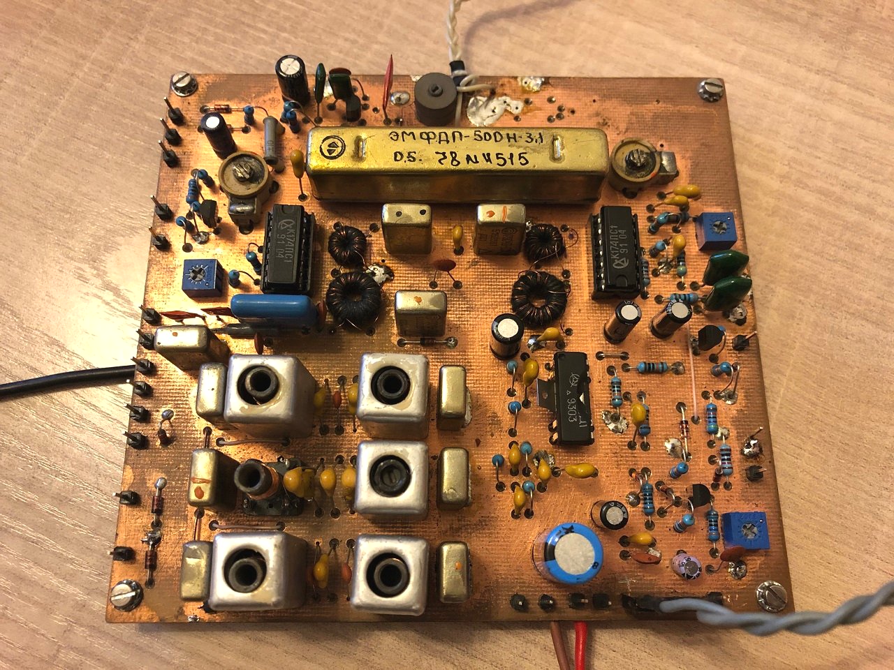

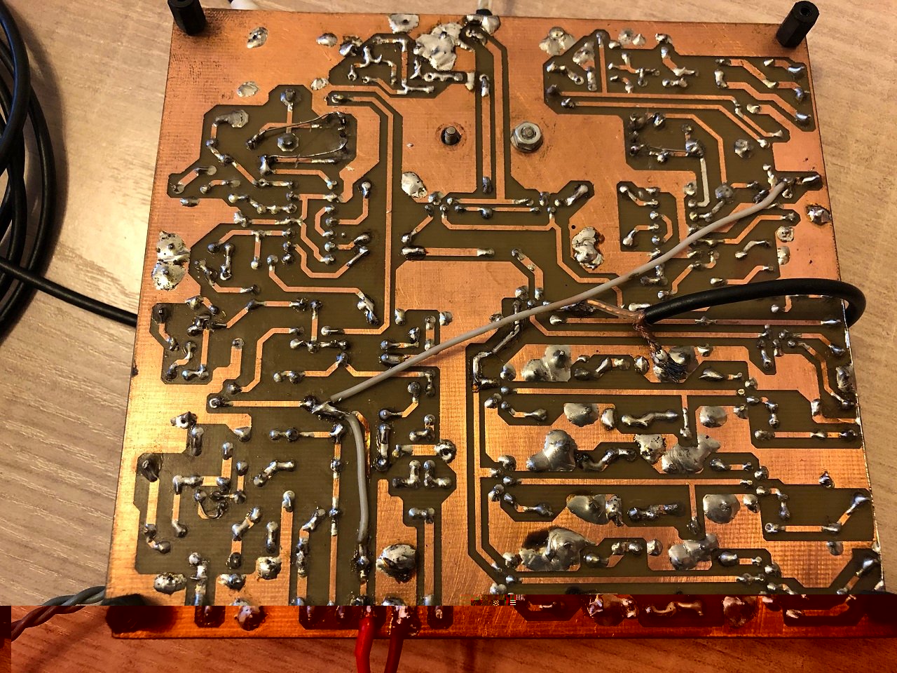

Основная плата
парктически все согласно схеме, транзисторы только заменил на современные аналоги

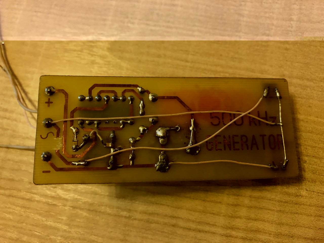

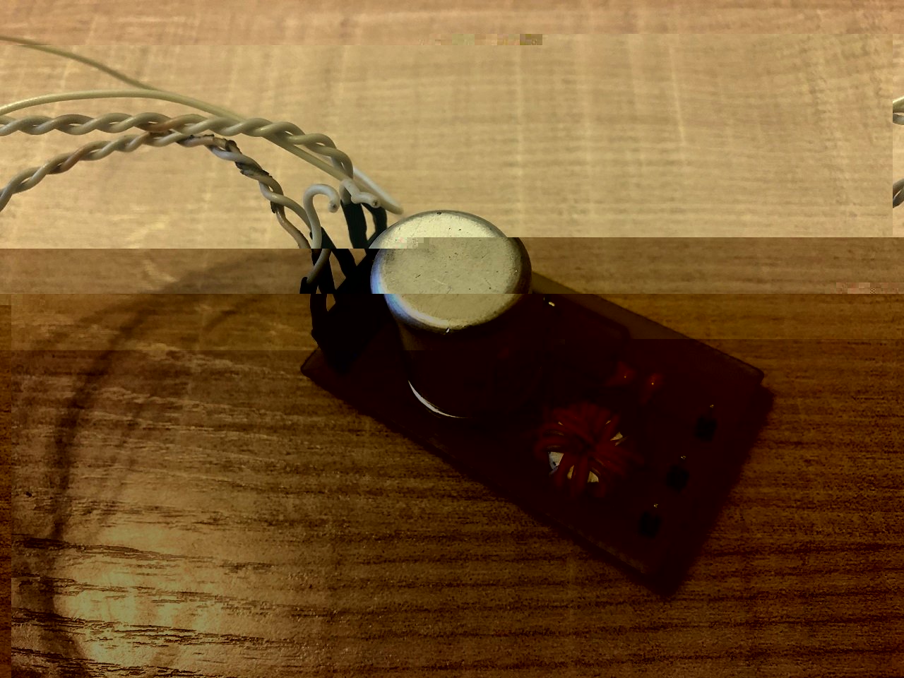

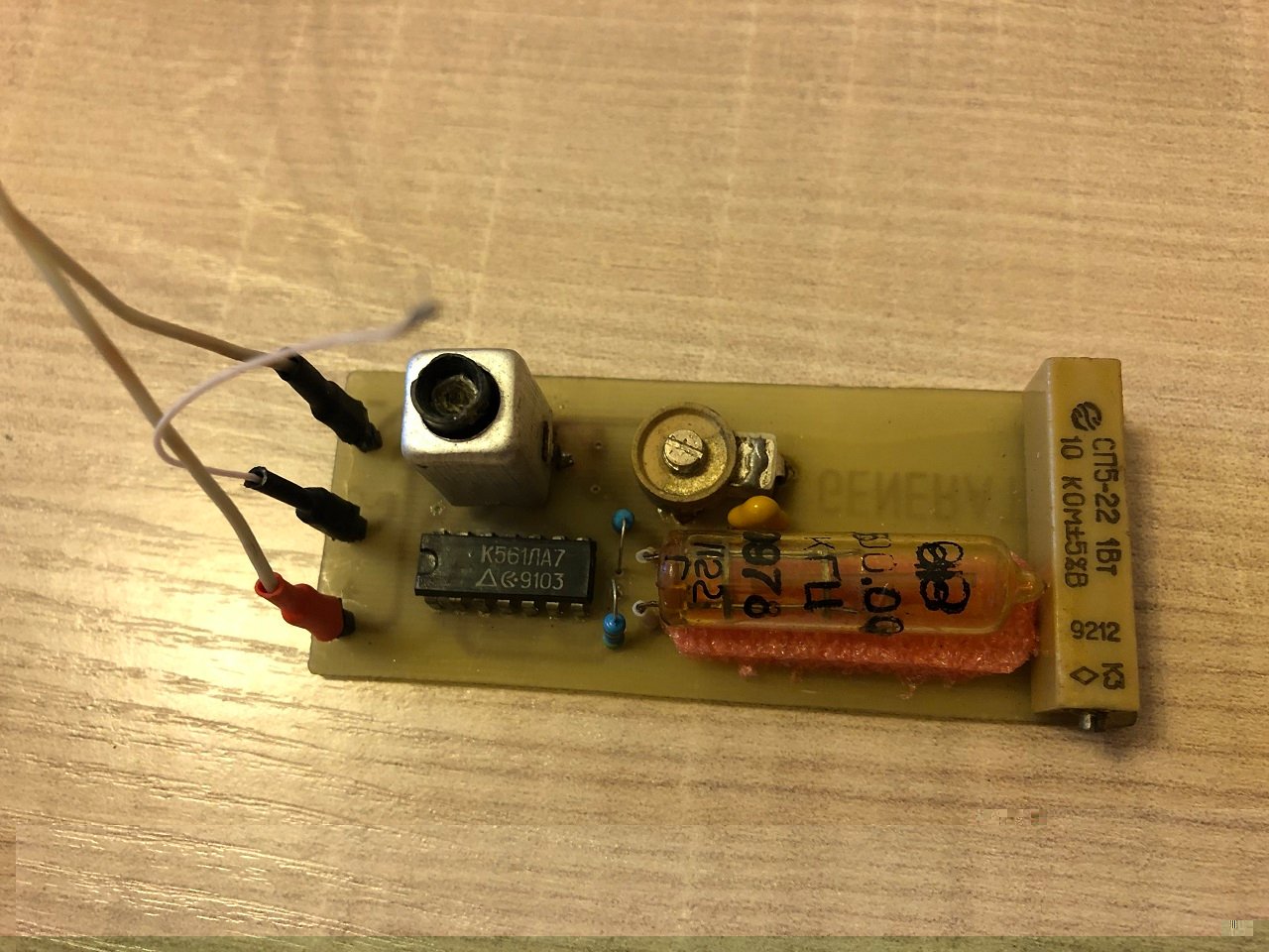

Плата опорного генератора взята из схемы приемника Карлсон 2, если я не ошибаюсь
почему то родной опорный генератор работал "так себе" и совладать у меня с ним не получилось, поэтому собрал отдельной схемой

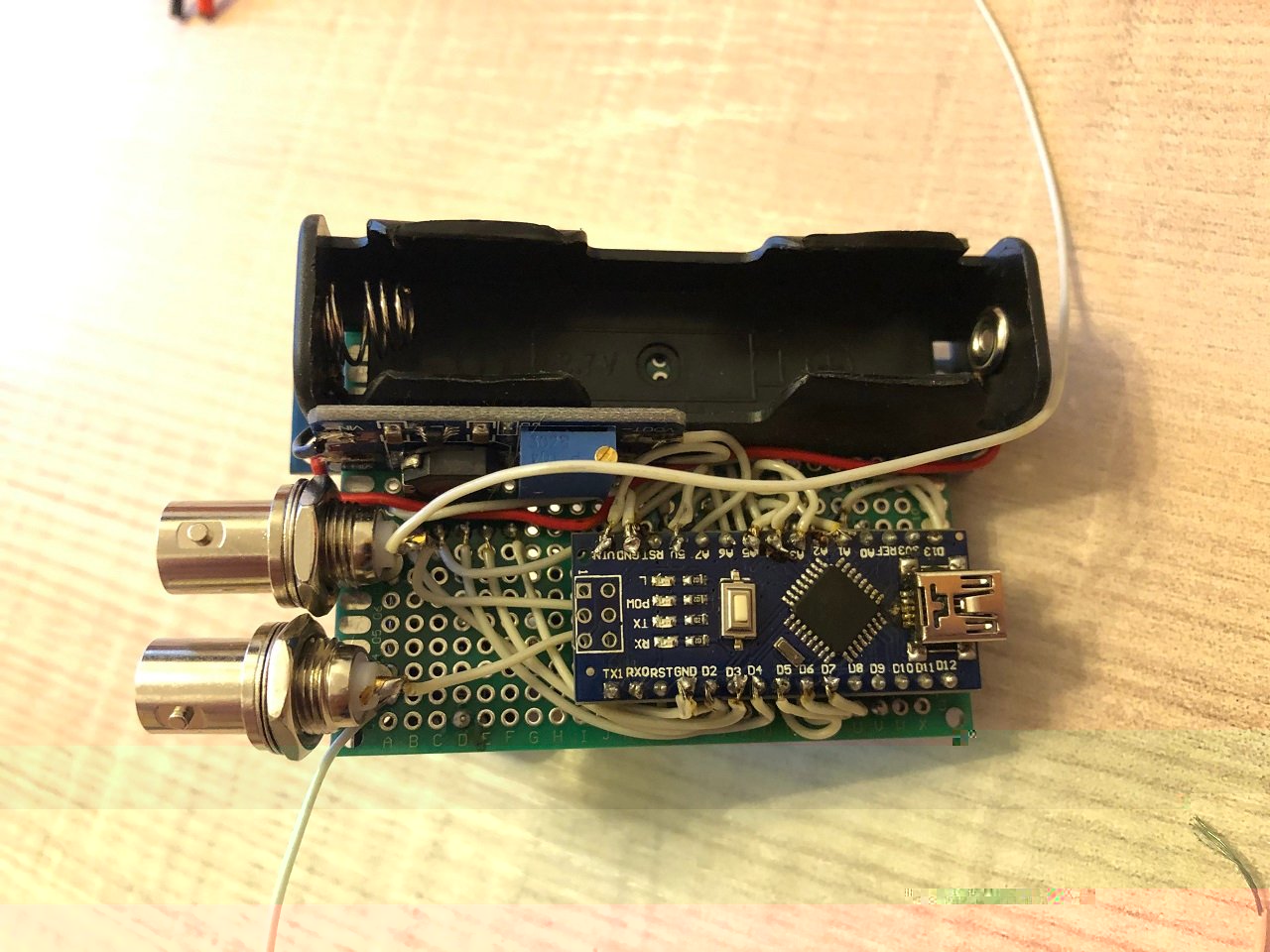

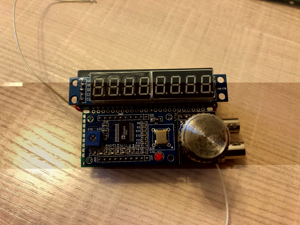

Плата ГПД. К сожалению не осталось фото хотя бы одной платы, а было их наверно три. Более менее работала родная схема, но ввиду того, что у меня не было ни керамических каркасов для катушек, ни конденсаторов хороших, то о стабильности частоты этой конструкции я лучше промолчу. Но это все работало, я довольно хорошо принимал станции. Каркасы катушек кстати были напечатаны на 3Д принтере, но был большой кайфовый КПЕ с верньерным устройством, кстати тоже напечатаном на принтере. И тогда я начал понимать что как бы 21 век на дворе, зачем гпд если есть синтезаторы. Заказал с китая модуль AD9850 и быстро на макетке сделал генератор сигналов

По схеме аматора там стоит ЭМФ-500-3.1В, у меня же 3.1Н. И вот не могу понять что мне делать с величиной ПЧ, то ли 496.5, то ли 500 кГц. Когда синтезатора не было а был ГПД и опорник, то опорник выдавал 500 а частоту гетеродина я делал на 500 кГц ниже часоты принимаемого сигнала, почему то мне показалось что для этого эмф так и должно быть. Оно как бы работало и не плохо, может быть это был прием по зеркальному каналу? Частота гетеродина всегда выше частоты принимаемого сигнала на величину ПЧ или нет? Так же вопрос по поводу ПЧ, как быть с частотой ПЧ чтобы принимать верхнюю и нижнюю полосу? Как это расчитывается? У меня в качестве гетеродина используется сам синтезатор а ПЧ я сейчас подключил от отдельного генератора который на 9850, чтобы так скажем воочию можно было менять от 496 до 500 и понять суть. И я не собираюсь оставлять этот синтезатор с этим трансивером, я прекрасно понимаю что возможностей синтезатора для этой платы великовато и надо что то попроще, это в своем роде отладочная плата для моих мозгов, хочется понять узнать как что к чему.

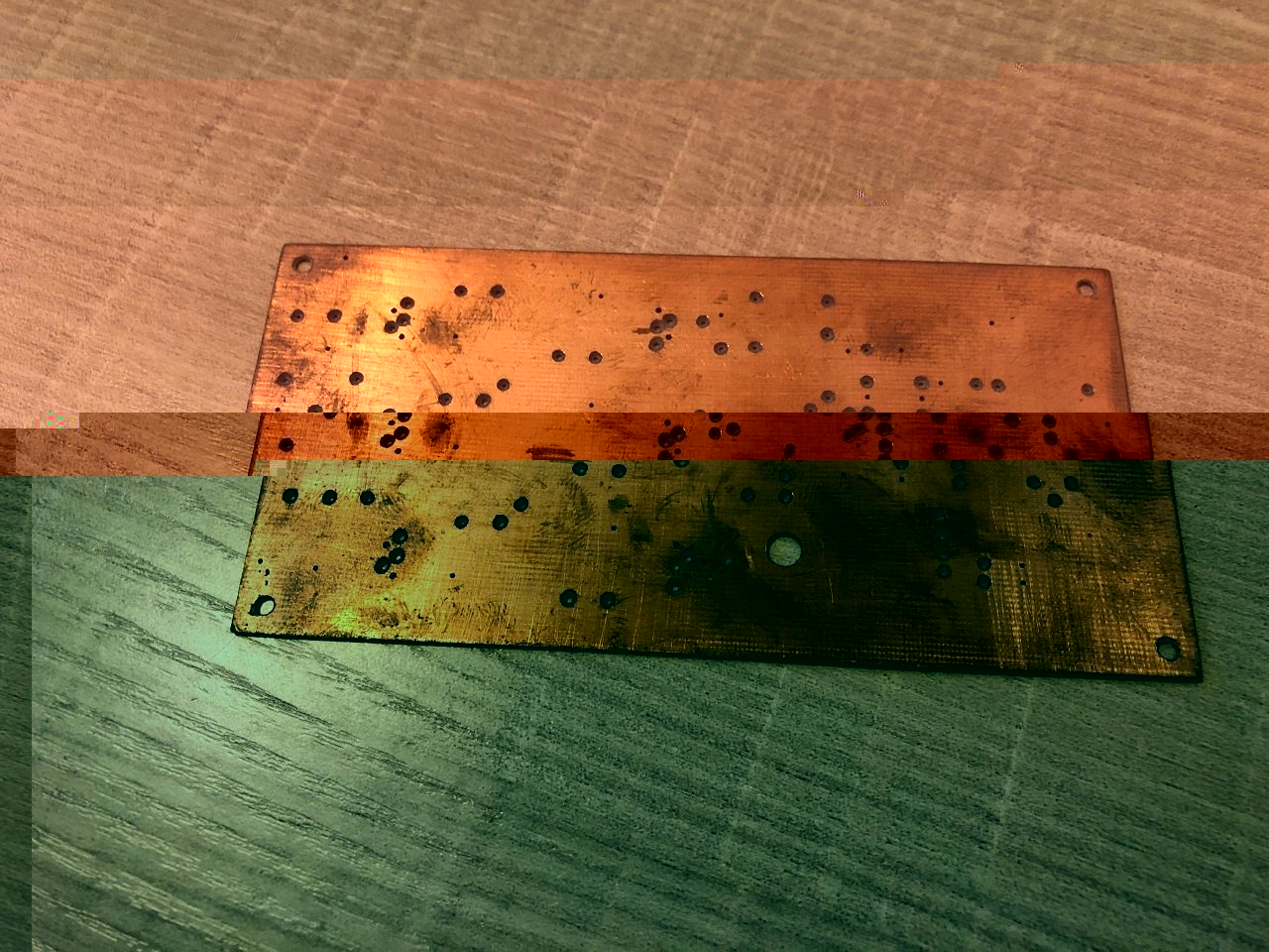

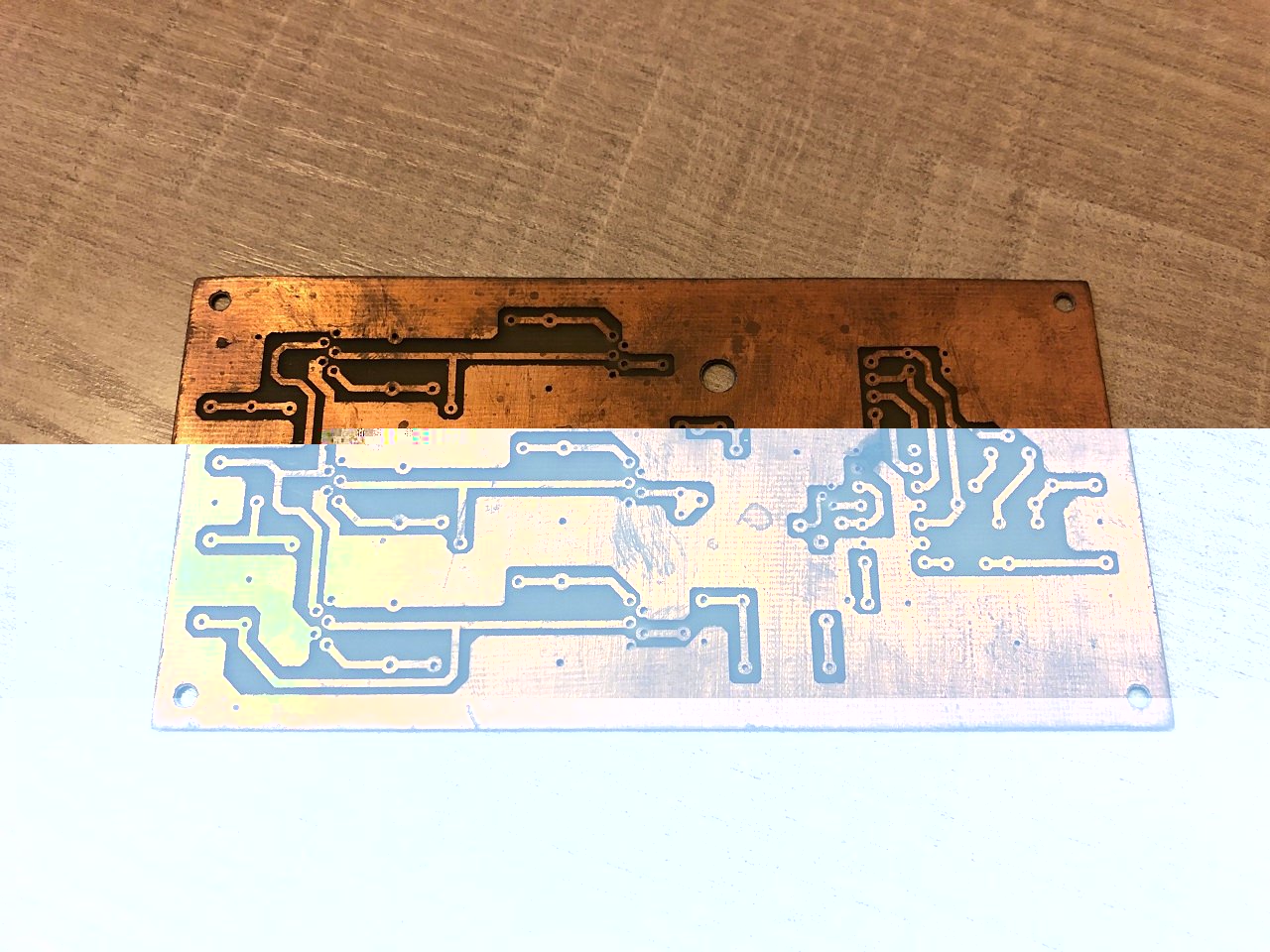

До усилителя мощности руки так и не дошли, потому что основная плата не настроена, да и опыта в постройке усилителей ВЧ у меня нет, единственное готова плата и комплект деталей для усилителя

На диапазонах 160м, 80м и 40м связи проводятся излучением с нижней боковой полосой. Поэтому с Вашим ЭМФ обязательно должно быть такое равенство: Fгет=Fсигн-Fпч. Если Вы сделаете Fгет=Fсигн+Fпч, то на выходе смесителя получите ПЧ с верхней боковой полосой, которую не пропустит Ваш ЭМФ. Поэтому если сделаете Fгет=Fсигн-Fпч и частоту опорника 500кГц, то всё у Вас будет нормально работать.

Тоесть..если у меня стоял бы ЭМФ с буквой В, то частота гетеродина была бы равна Fсигнала+Fпч. А частотой опорного генератора 496.5 и 500 кГц я переключаюсь между верхней и нижней полосой? А для ЭМФ с буквой Н, как у меня, все тоже самое, только частота гетеродина ниже частоты сигнала на частоту ПЧ?

Не забудьте еще такой момент, при использовании ЭМФ с буковй Н и частоты гетеродина ниже частоты ПЧ, т.е. Fприема 7100 кГц Fгет 6600 кГц, зеркальный канал попадает на 6100 кГц. А там дохрена вещательных станций! В купе с тем, что ПЧ низкая и зеркалка близко к основной частоте приема, ДПФ давит ее довольно слабо (по сравнению с трансиверами с КФ) и вещалки будут мешать. А при частоте гетеродина 7500 (выше принимаемой), зеркалка получается в районе 8 МГц, где особо то ничего и нет. Посмотреть можно на нидерландском всеволновом вебсдр. Так что ставьте с нижним ЭМФ частоту нижнего его ската (496-497 кГц) и у вас как бы получится ЭМФ с буквой В, а частоту гетеродина как обычно - 7500-7700 для 40м к примеру

ЭМФ называют В или Н или С в зависимости от расположения полосы пропускания относительно центральной (опорной) частоты. Например, ЭМФ 500-3В, опорная частота 500 кГц, полоса - В, значит расположена выше этих 500 кГц. То есть, 500-503 кГц, грубо говоря его полоса. У Н полоса 497-500, расположена ниже опорной частоты 500 кГц, о чем и гласит буква Н - Нижний. С - средняя, полоса симметрично от опорной частоты. То есть для ЭМФ 500-3С, полоса - 498.5-501.5 кГц И абсолютно ниче не мешает поставить опорник слева от ската фильтра ЭМФ500-3Н и получить ЭМФ 497-3В) Работать будет точно так же как и ЭМФ 500 3В.
