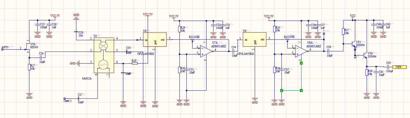

Началось все с того, что хотел я купить себе приемник Малахит. Но цена кусалась. И тогда я подумал: "А что мне именно от него нужно?". Ответ был простой, я хочу видеть диапазон как на ладони. При это абсолютно не обязательно видеть водопад в режиме реального времени, просто видеть уровни станций вполне достаточно.
И я решил сделать супергетеродинный приемник, который будет сканировать диапазон по нажатию кнопки. Микроконтроллер управляет гетеродином, а АЦП оцифровывает уровни ПЧ на каждой частоте, после чего выводит на экран. Частота выставляется энкодером, а при нажатии кнопки приемник сканирует полосу +-250 кГц от этой частоты.
Пока что у меня получился вот такой прототип, которым уже очень удобно пользоваться. На порядок удобнее, чем просто приемником со шкалой, при этом а по простоте сборки это все тот же STEP2RX. Собственно хочу показать общественности, и совместно доделать нормально аналоговую часть. Пока что у приемника нет ДПФ, АРУ, и еще есть какой то свист.
В цифровой части ничего особенного. Микроконтроллер esp32, дисплей 320х240, синтезатор AD9850. Аналоговая часть на схеме.
Выкладываю ниже схему прототипа, подробно аналоговую часть. Прошу помощи:
1. Подобрать ДПФ, чтобы он работал от встроенной антенны, или куска провода
2. Разобраться со свистом. Я так понимаю это частота разницы между несущей станции и гетеродином, в роде с точки зрения физики справедливо, но почему его нет в других супергетеродинах.
Со своей стороны обещаю выложить прошивку микроконтроллера, топологию платы, когда утрясем схематику. Ну и сами платы когда они будут мне 10 штук не надо, поделюсь с народом.
ПС. Детектор пока АМ, мне другой не нужен - я любитель вещалок. Но в планах добавить ssb.

Итак, схемное решение, если честно, не очень хорошее, но давайте по порядку.
Полевой транзистор, по входу, хорошо подойдет если к нему пристроить перестраиваемый преселектор. Управлять которым можно варикапом. Ну и если делать полосовики, то их нужно много, на каждый диапазон. А с такой низкой ПЧ, зеркалок не избежать.
Далее, операционники это конечно замечательно, но наверное два штуки это лишнее. Сколько усиления у каждого? Плюс SA612 имеет усиление порядка 18 дБ. И еще один момент, для SA612 питание лучше поднять до 6 вольт.
Далее, необходима развязка каскадов по питанию, дроссель (резистор) с конденсатором, иначе при таких уровнях усиления самовозбуждения будут иметь место быть. Это я на Ваши свисты намекаю :) Более того, оба операционника могут работать как детекторы и мы будим слышать биения несущих.

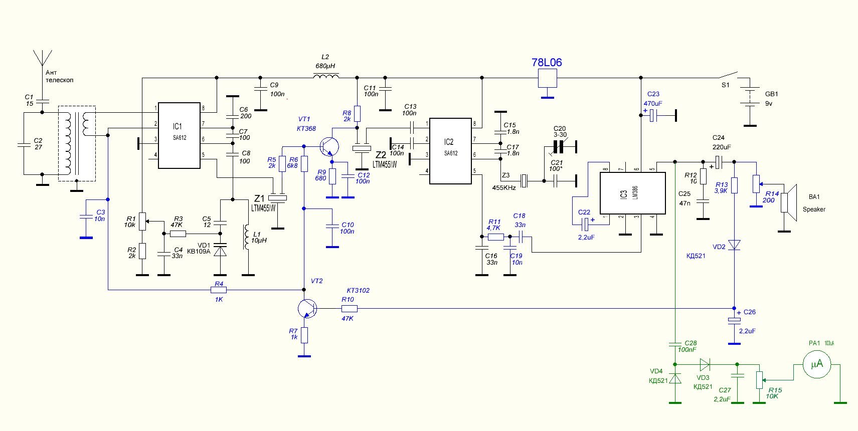

Во посмотрите на схему:
Данный приемник я собирал достаточно давно, и он показал вполне себе неплохую работу на телескопическую антенну. Но, конечно, для хорошего приема радиолюбителей, желателен кусок провода метров пять. Здесь уже есть достаточно эффективная АРУ, если не ошибаюсь с глубиной порядка 60дБ. Есть две развязки по питанию, это стабилизатор и дроссель с конденсатором.
Необходимо только заменить вторую SA612 на операционник и пусть себе детектирует :)
Теперь по синтезатору. AD9850 имеет неприятное свойство просаживать выходное напряжение в зависимости от частоты, и чем выше частота, тем ниже будет ее уровень. И это, стоит она как-то неприлично дорого, как для такого девайса. Переход на Si5351 решит эту проблему, более того, наличие трех выходов синтезатора наталкивает на интересную мысль.
Собираем два таких приемника, только желательно с разной ПЧ, один онсновной, который мы будем слешать через УНЧ. А второй, упрощенный (без АРУ, с одним фильтром, без УНЧ...) посадить на второй вывод синтезатора и сделать непрерывное сканирование, таким образом получить живую панораму :!:

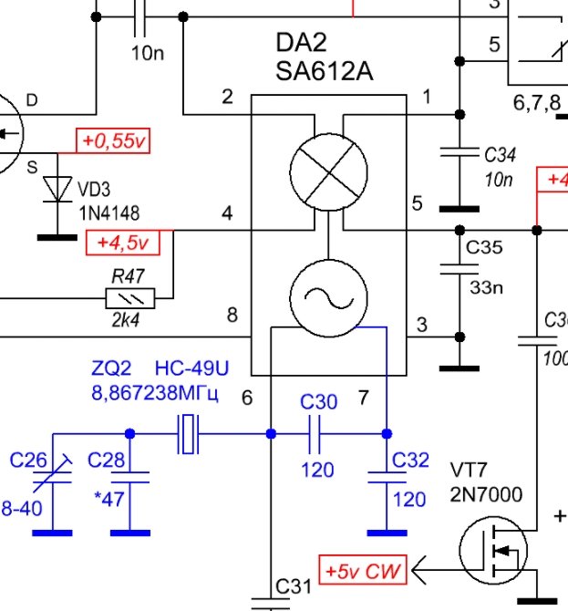

Ниже - часть схемы от Step 2 c кварцем на 8.867МГц. Схема включения немного отличается от приведенной в спецификациях на SA612.
Схема должна работать и с кварцем на 10.7 МГц, если это кварц на 1-й гармонике.
