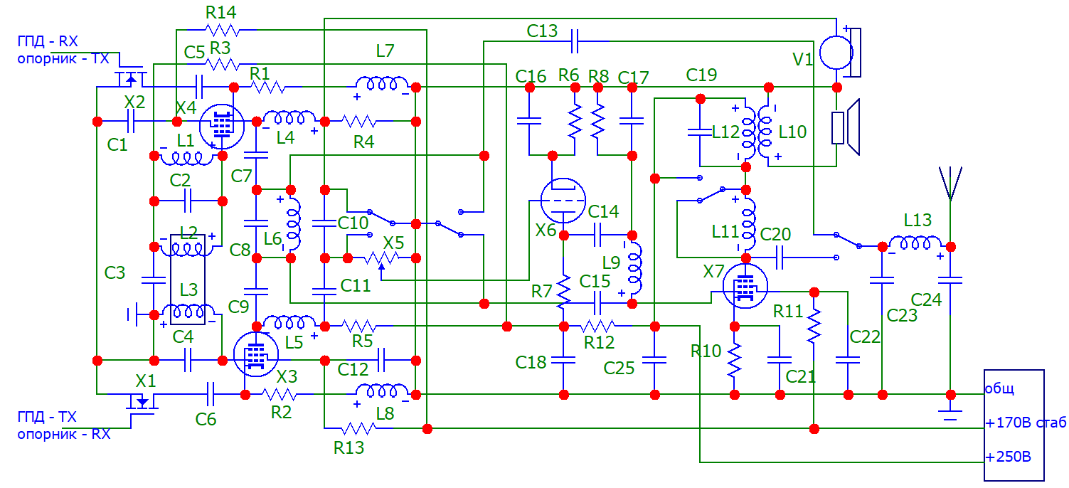

Его особенности - всего 3 лампы, работают как на прием так и на передачу (2 6К13П и 1 6Ф5П) и минимум катушек (1 - в П-контуре и 1 - в полосовике, остальные - стандартные дроссели)

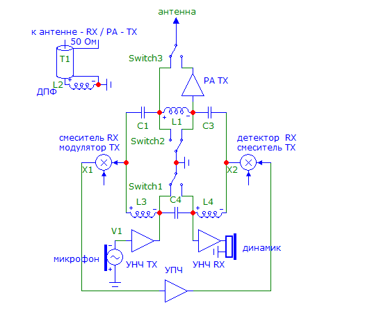

Одно преобразование, промежуточная - 500кГц (ФОС -ЭМФ-500), смесители активные на 6К13П с коммутацией катода на полевиках 2sk241 или 590КН8. Выходной пентод 6Ф5П работает как на прием в УНЧ так и на передачу (PA). Тракт нереверсивный по типу Радио-76. Переключение гетеродинов электронное на К561ЛС2 (или на ЛА7 ЛЕ5). На ней же и гетеродины - ГПД и опорник. Переключение тракте релюшками, подвижные контакты которых заземлены - это гарантия против паразитных связей, и можно применять обычные реле а не высокочастотные. Блок схема коммутации представлена тут

Сообщение R4YAE » 04 апр 2023, 19:03
Ещё бы схему в нормальном виде...
