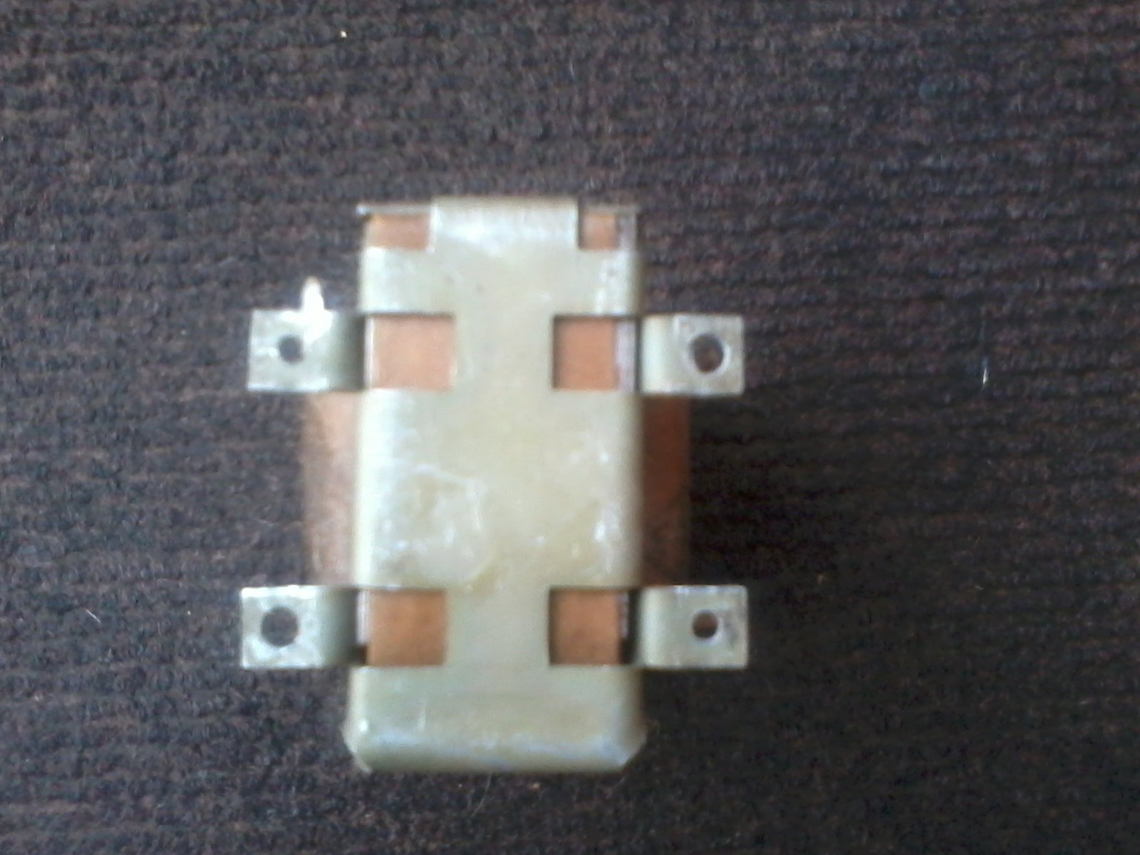

Ламповый супергетеродин US5MSQ С. Беленецкого
Сообщение Григорий » 19 дек 2019, 12:15
На мой взгляд удобнее всего крепить выходные трансформаторы не высверливая отверстия в шасси, а разогнув крепления в стороны и просверлив в них отверстия. На фото вариант с ТВЗ-1-9. В моих ламповых трансиверах Альбатрос так и сделано.
С уважением Григорий R4UAC.
Сообщение R4YAE » 23 дек 2019, 22:21
Перебрал все свои ТВЗ, таких "лапок" нет. Выпиливать их самому даже муторнее, чем сверлить отверстия в шасси
Сообщение Григорий » 29 мар 2020, 09:17
Лапки в таких трансформаторах есть. Просто они расположены вертикально. В шасси обычно делаются отверстия, в них вставляются лапки и пассатижами разгинаются. Я же предложил их отогнуть. высверлить в них отверстия и
через эти отверстия винтами М3 крепить к шасси.
