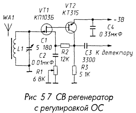

За неимением оригинальных деталей, применил BF545A и BC558B, соответственно изменив полярность питания. Ни в какую! Генерации нет.
Пробовал добавить емкость 30 пф между истоком и затвором. Пробовал две разные катушки индуктивности - 780 мкГн и 50 мкГн. Пробовал менять сопротивления. Не заводится.
А у вас?

А это точно реген? Меня смущает выход "к детектору"
Да и схема больше похожа на увч.

Подробно этот реген описан в книге Полякова "Техника радиоприема, простые приемники АМ сигналов", 2001 год, стр. 208.

По факту это не регенератор в классическом его виде, а регенеративный увеличитель добротности контура.
Да, и какой детектор Вы используете?
У КП103 проходная ёмкость 8 пФ, у выбранного Вами BF545 0,8 пФ - на порядок меньше. Попробуйте включить между затвором и стоком конденсатор ёмкостью 5-15 пФ, Получится небольшая ПОС.Небольшой междуэлектродной емкости исток -затвор вполне достаточно, чтобы энергия сигнала поступала обратно в контур, снижая его потери.

Согласен, это скорее Q-умножитель.
Я подключал конденсатор 30 пф между затвором и истоком (писал в первом посте). Не помогает. Детектор пока обычный - два диода и конденсатор. Детектор отключал и контролировал осциллографом. Генерации всё равно нет.
Есть мысли, что не хватает усиления. На истоке напряжение 1,7 вольт. Для BF545A это практически отсечка (-0,4 до -2,2). Никак не удаётся снизить напряжение на истоке из-за высокого усиления биполярного BC558 (где-то 250). Пробовал снизить напряжение питания до 1,5 вольта - всё равно не заводится. Вообщем, пока заказал BF545 с буквами B и C - у них выше напряжение отсечки и крутизна.
Вообще, вопрос не в том, заработает у меня или нет. Мне интересно, рабочая ли эта схема вообще? Кто-нибудь повторял эту схему? С оригинальными КП103 и КТ315? Работало сразу или тоже плясали с бубном?

Спаял на скорую руку макет КП103Л + КТ315Г. Детектор на КТ315В. Тишина
Не заморачивайтесь, делайте более известную схему регенератора Полякова на КТ3109 - проверенная, и имеет довольно много модификаций от других радиолюбителей.

Спасибо! Это меня успокаивает. Значит дело не в оригинальных деталях.

Возможно, схема и работает, но в номиналах ошибка.

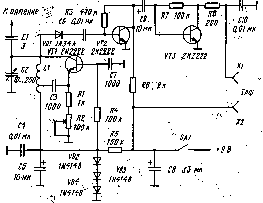

Я не люблю регенераторы, но в юности делал приёмник по этой схеме из журнала "Радио".
Очень хорошо работала. Позже собирали его ребята в радиокружке, которому я помогаю. Вроде бы на средних волнах тоже приём был.
