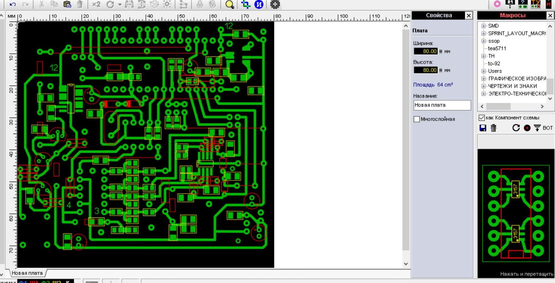

Нарисовал новый вариант платы. Так же добавил передающую часть.
Что из этого получится пока не знаю, возможно ещё подправлю.
ПП - можно сломать мозг...
Убрал 74НС4053, т.к. она на 20м уже не работает (у меня не заработала).
Вместо неё на отдельной плате 2 Х SN74LVC1G3157DBVR (на картинке этот модуль видно в правом углу). Если по схеме, то входная часть - копия SDR приёмника от UT3MK.
Заказал всяких разных ОУ - NE5532, MC33078DT, NJM4580M, NE5534DR, MC4558CDT.

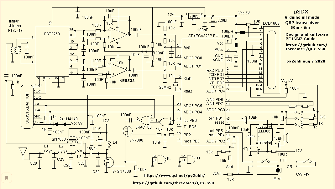

На схеме которую поместил Alex 1, добавлен транзистор:
На схеме (V1.01) из первого сообщения этого транзистора нет.
Для чего его сюда добавили?

Еще неплохо бы сделать нормальный формирователь для управления смесителем на счетчике Джонсона (можно на 74AC74), а не за счет сдвига на "условные 90 градусов" в si5351. Правда, это потребует корректировки кода МК.

На печатной плате в процессе её разводки, при проверке обнаружил какие-то ошибки в предающей части. Плюс к этому на выходе вместо 3х транзисторов, нарисовал один. Плату нужно перерисовать, но этим пока не занимался и как работает не знаю.

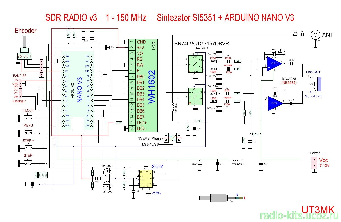

С приёмной частью проблем быть не должно. Вот схема SDR приёмника, который продают как конструктор:

Криворукий, нормальный SDR-приёмник. Все как полагается - то есть, это два приёмника прямого преобразования со сдвигом фаз гетеродина на 90 градусов. На выходе I и Q каналы.
Только ему требуется компьютерная обработка, чтобы SSB принимать.

ru0aog, эту приёмную часть хотел проверить в USDx (вместо FST3253), дальше обработка atmega 328 (ардуино).
