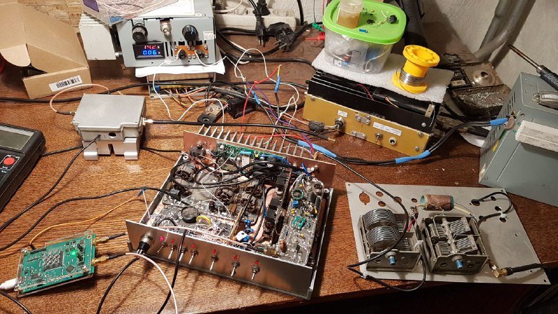

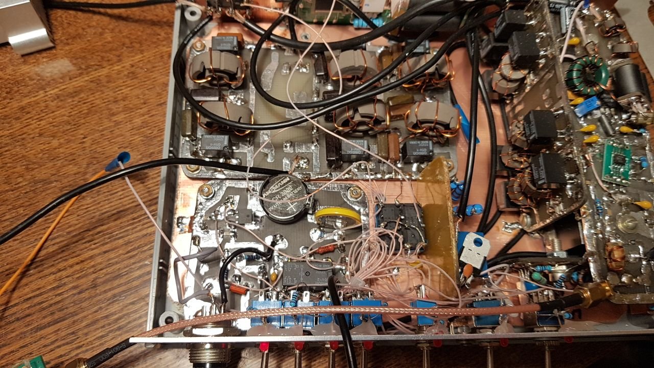

TRX из osa 103 mini
Сообщение Vitaly73 » 10 июл 2021, 23:57
собрал trx на базе осы (на выходе mrf186, драйвер rd16), не плохо получилось ..в ssb польша, германия и тп. тд. есть момент .. у автора осы на сайте в схеме есть микрофонный усилитель... не делайте усилитель микрофона если у вас электретник..буферного транзистора электретника достаточно для раскачки осы! в противном случае получите возбуды по всем" осям" с которыми бесконечно будете бороться))

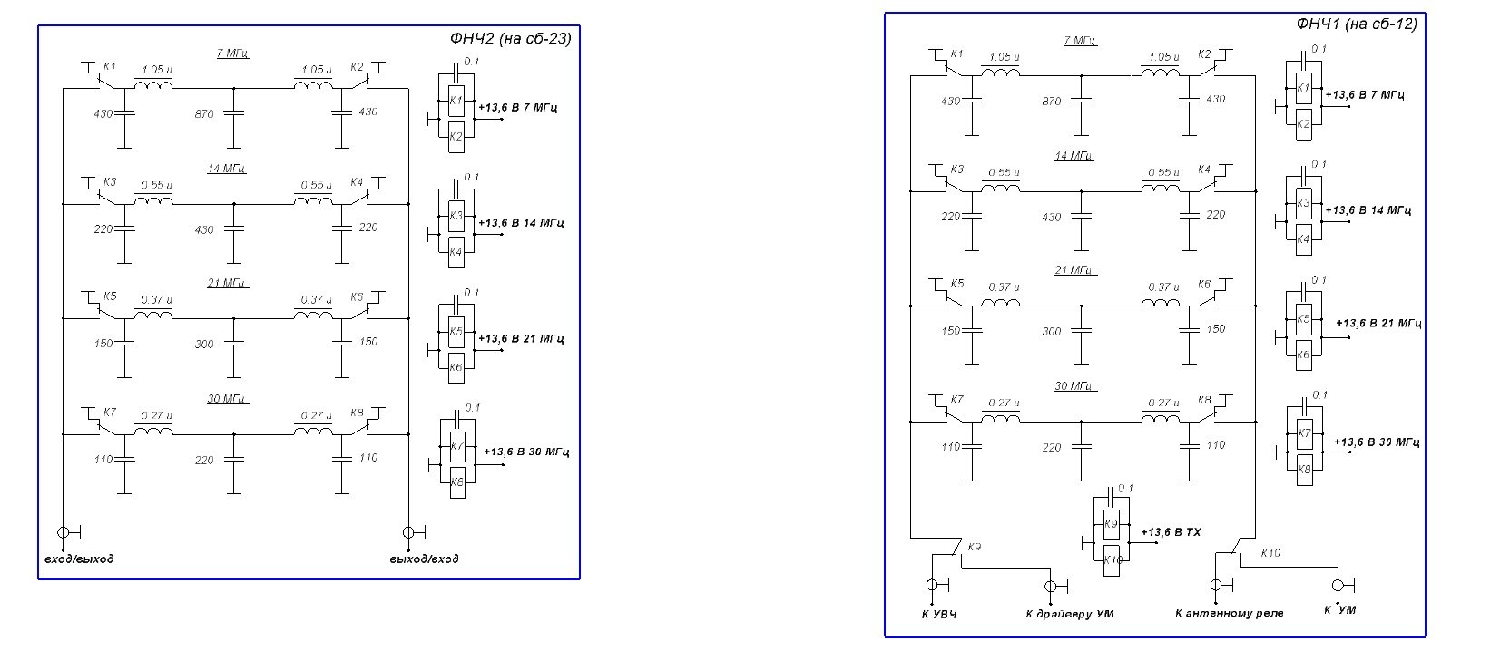

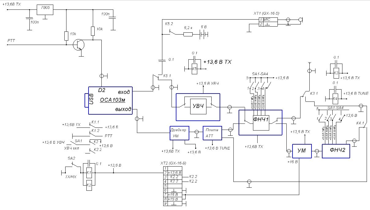

TRX из osa 103 mini
Сообщение Vitaly73 » 11 июл 2021, 01:08
кому интересно схемы заливаю
