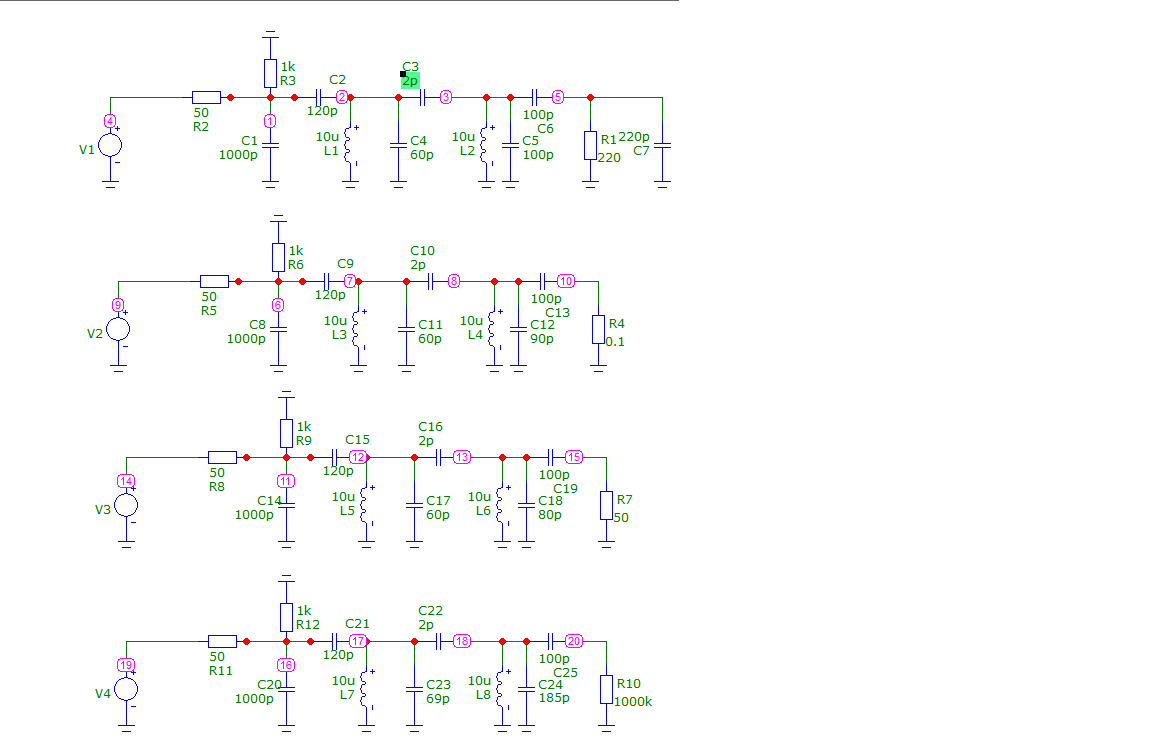

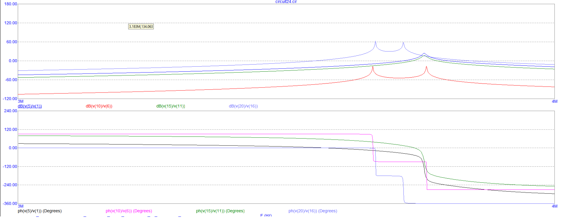

Все схемы сделал на одной, и объединил графики.
Продолжаю изучать симуляцию. Получается в случае низкого (0,1 ОМ) или высокого сопротивления нагрузки *(1МОм) ДПФ имеется два выраженных пика (и переменная емкость одного контура начинает влиять на второй). уменьшил ёмкостную связь между катушками до минимума.

duss1981,
Для отображения формы АЧХ фильтра (первого на схеме) надо брать отношение V5/V4, а не V5/V1.
То есть отношение выходного сигнала к ЭДС источника.

Сообщение duss1981 » 10 апр 2023, 06:20
Олег можно поподробнее? Почему в 1 схеме?Для полной более передачи мощности сопротивление источника и потребителя должны быть равны, допустим генератор с вых. сопротивлением 50 Ом, 1В это ЭДС его или напряжение на выходных зажимах?
