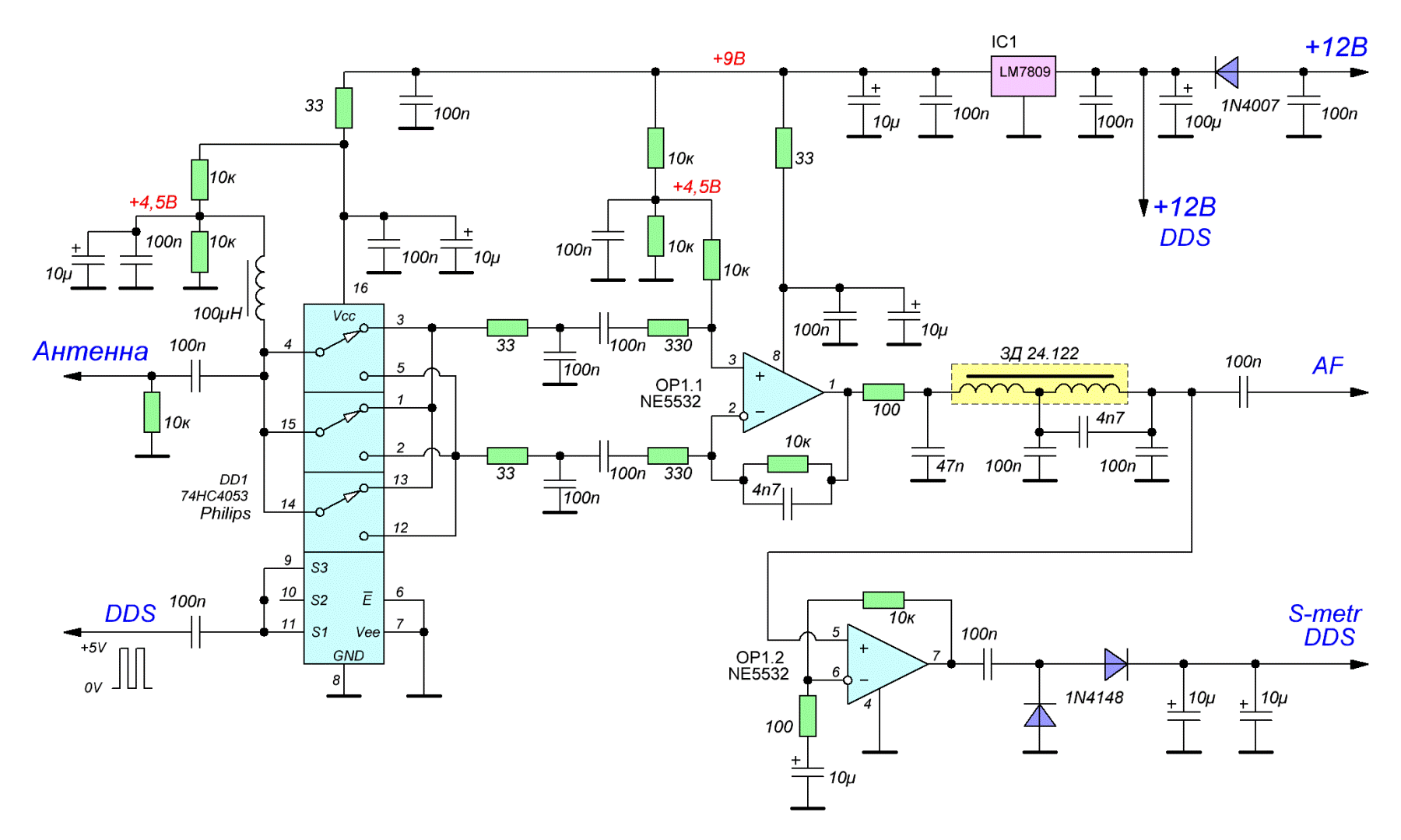

Приёмная часть:
Здесь не два канала с SDR, поэтому сдвиг фазы гетеродина не требуется.

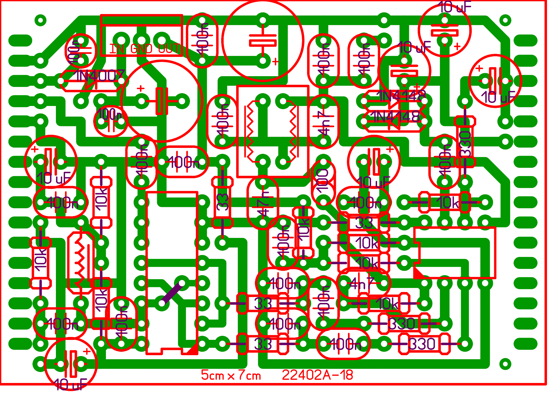

Разводку сделал на стандартных монтажных платах:
Схема и печатка в форматах lay и spl
DCR_v5-2.rar
(32.85 КБ) 996 скачиваний

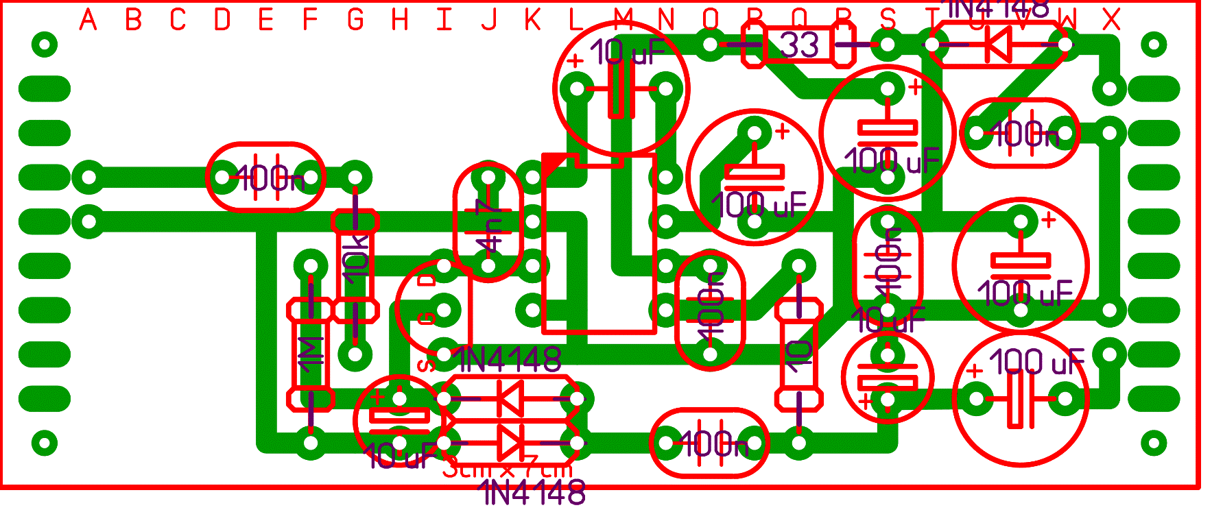

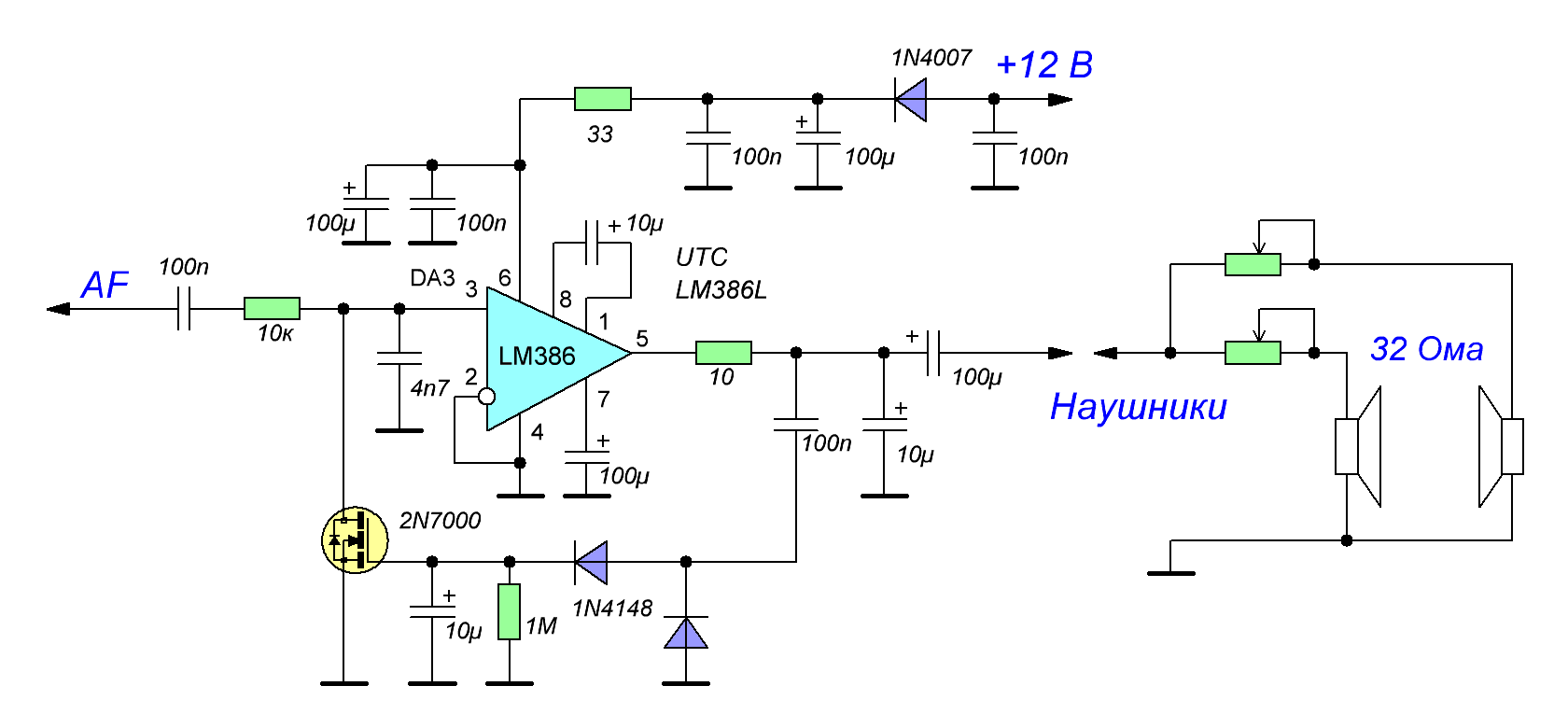

УНЧ на отдельной плате.
Особенностей не имеет.
Схема:
Печатка:
AF v5-2.rar
(16.57 КБ) 940 скачиваний

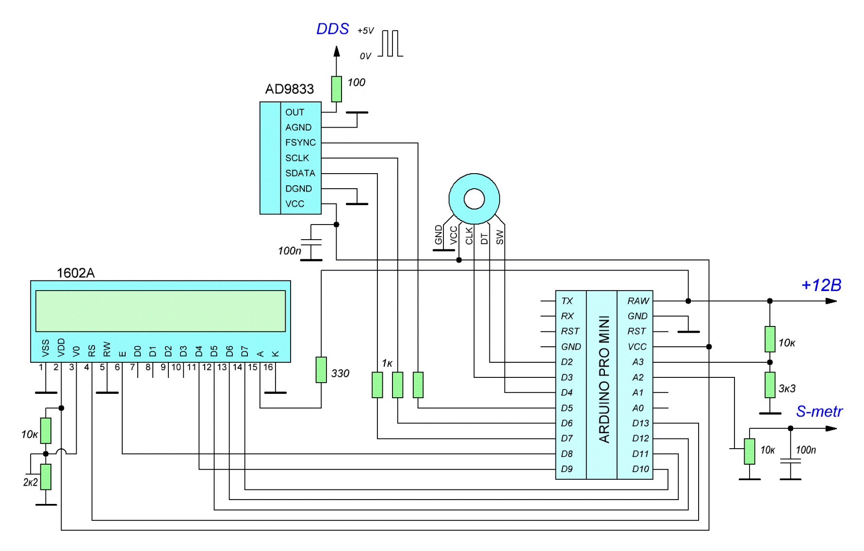

Синтез не отлажен как следует, но тем не менее.

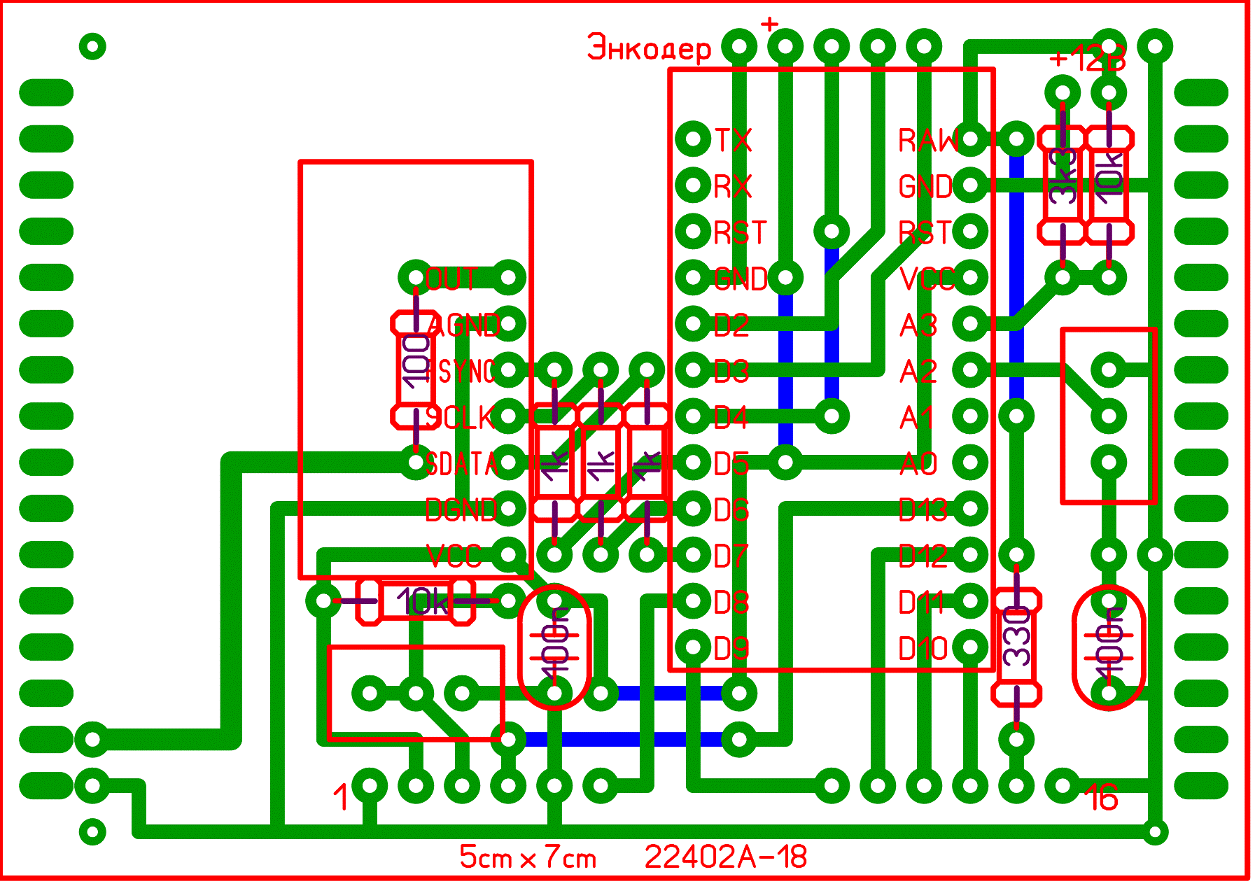

Схема:
Печатка:
DDS v5-2.rar
(17.16 КБ) 1019 скачиваний

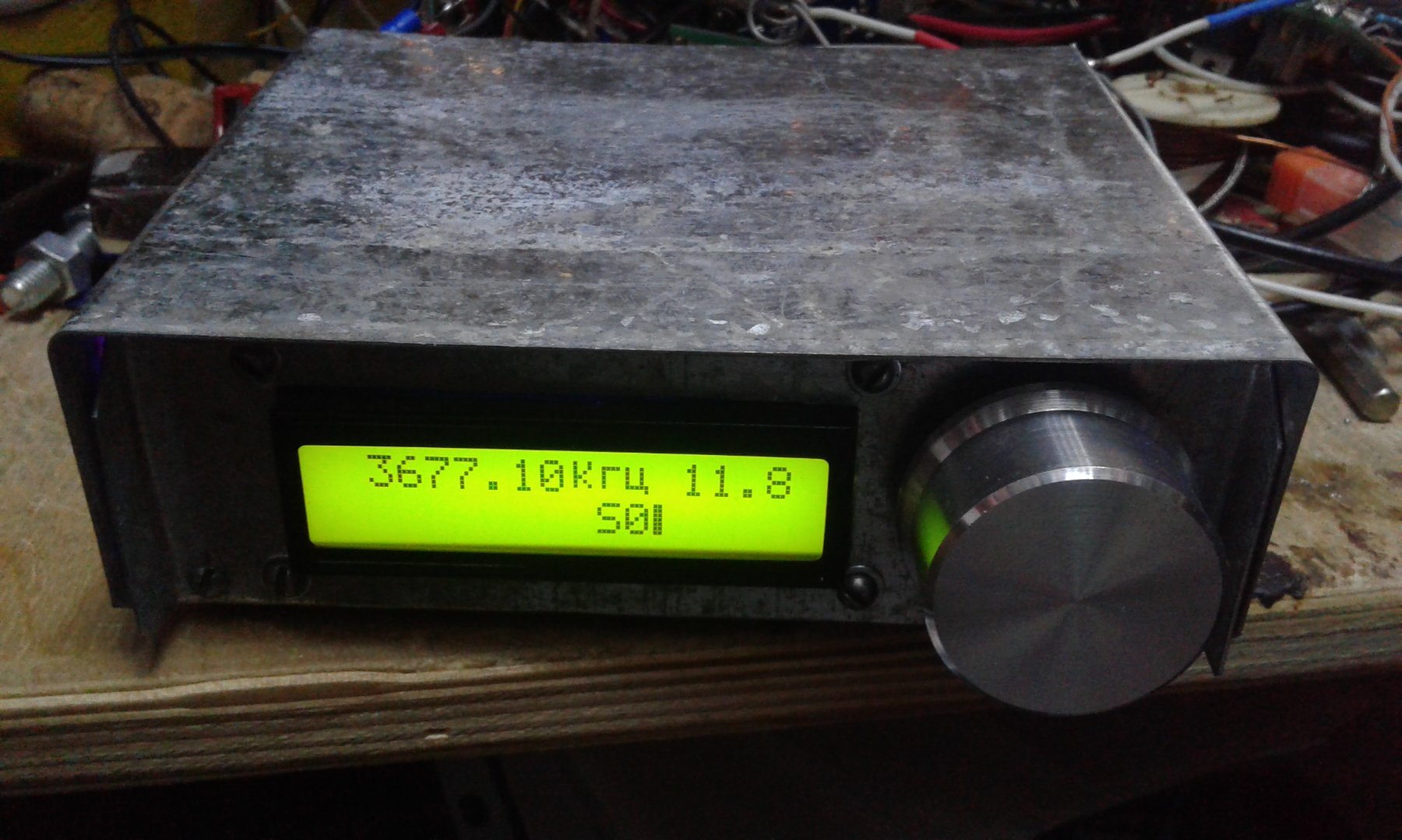

Ну и что вышло:

В данный момент приёмник подарен одному хорошему человеку :)
