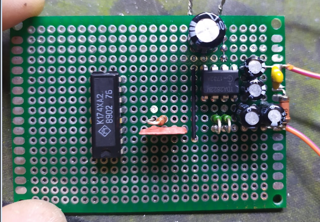

Привет всем. Загорелся собрать приемник ПП на к174ха2 первым делом спаял УНЧ и что то он не кисло так греется без подачи сигнала на вход. Так и должно быть?
При питании 9в потребление 100ма. В какую сторону копать не пойму что то.

Разобрался. Оказалось усилитель возбуждался и на третий вывод надо так же подключать резистор и конденсатор

John Kramer, в этой схеме микросхема усилителя включена в обычном стерео-режиме с использованием только одного канала, поэтому нужна не только корректирующая цепочка на выходе, но и нагрузку в виде резистора 4-8 Ом желательно добавить. Лучше включить её в мостовом режиме, а ещё лучше использовать вместо неё LM368, TDA2003 с уменьшенной мощностью или другую микросхему монофонического УНЧ.

В общем закоротил на землю. 5. 6 . 8 выводы и стало норм. на выходе цепь убрал. Начал паять обвязку ХА2

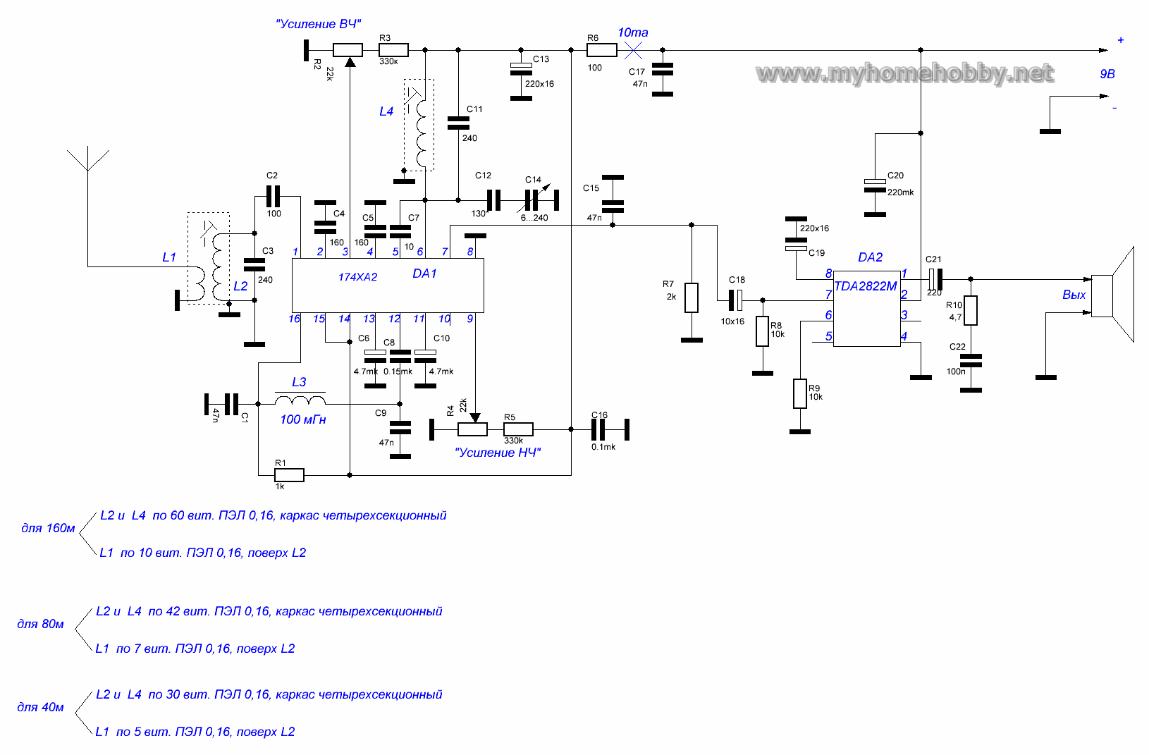

Есть пару вопросов. По элементам схемы. Как всегда под рукой нет нужных. конденсаторы с4 и с5 нет в наличии номиналов по 160пик. Можно ли поставить 240 пик? так же с7 нет 10пик подойдет ли 15 пик? на 80м сделал настройку гпд в пределах 3100 - 3700 замеряя на 6 выводе ХА10.

Заменить ёмкости конденсаторов можно, в данном случае не критично. Частоту гетеродина надо измерять через истоковый повторитель на полевом транзисторе. Высокая ёмкость соединительного кабеля вкупе с входной ёмкостью частотомера заметно сдвинут частоту генерации вниз. Можно так же настроить гетеродин контрольным приёмником с синтезатором аля Degen.
3100-3700 - слишком широко. Надо подобрать (уменьшить) ёмкость конденсатора С12.

John Kramer, лучший генератор - это антенна :D Первое свидетельство того, что приёмник работает - это повышение уровня шума при подключении антенны.
Если при прикосновении к выводу 16 или 12 появляется сильный гул с частотой 50Гц, то значит встроенный у ХА2 УНЧ работает. При исправном гетеродине всё должно работать.
Проверьте входной контур. На какой катушке намотана его катушка?

Антенны нету. Но цепляю кусок провода на вход то начинается возбуд. Порк вместо дроселя фнч кинул перемчку. Но пока никаких сигналов не слышно.
При прикосновении к 16 и 12 гул не сильный. Вот не знаю как теперь входной контур настроить.
S-метр так же молчит. Гетеродиная катушка в экране.

Сообщение John Kramer » 28 июн 2020, 22:03
переделал входной контур. На вход поставил переменный конденсатор и понял что у меня не на средней частоте даже при полностью вывернутом сердечнике. Отмотал 10 витков вкрутил сердечник и по максимальной громкости настроил контур.
