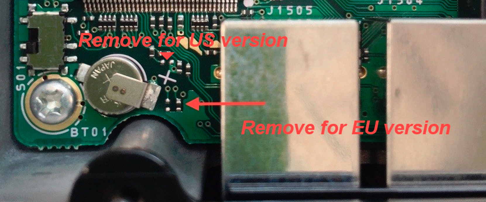

Всем доброго дня. Ребята, помогите разобраться с станцией FTM-100D. Никак не могу от нее допиться сплошного приема от108 до 999 МГц. На обоих приемниках прием только 137-174 и 400-480. А хочется послушать шире. Подскажите, что сделать? Как раскрыть?

Ну так запаяйте нужную перемычку

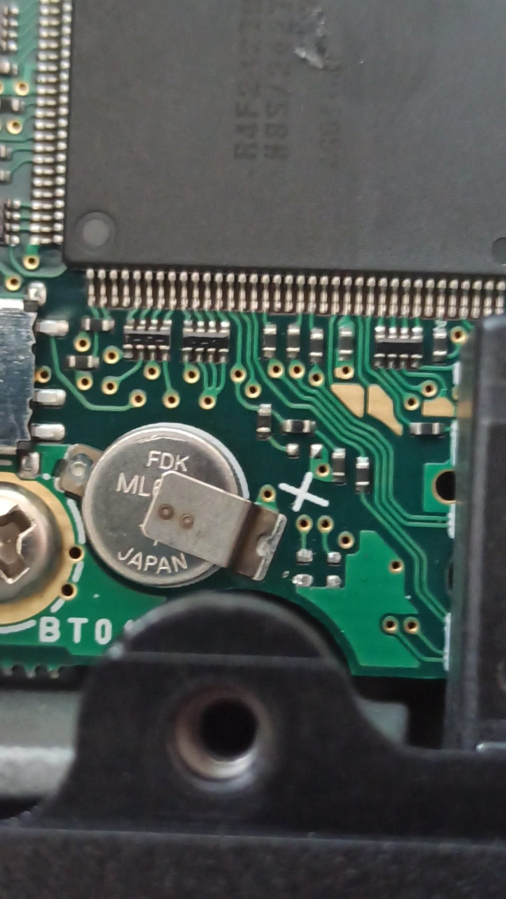

Перепробовал всё перемычки. Меняется только частоты передачи - шире уже и репиттерный сдвиг. А диапазон приёма не меняется. Засада какая-то. Может дело в прошивке?

Пробовал сбрасывать через 13 пункт меню rst/clone. Но толку мало. Только в US версии раскрывается дополнительно приём от 176 до 400 МГц.

Надеюсь FACTORY RESET?
Ну хорошо, давайте так.
Запаяйте обе перемычки и FACTORY RESET
Уберите нужную Вам перемычку и снова FACTORY RESET
Если не поможет, то тут мои полномочия все.

Всё попробовал, но увы. Владимир, спасибо что помогали. Видимо этому радио не судьба работать как я хочу. Пусть хотябы так работает пока не загубил.
