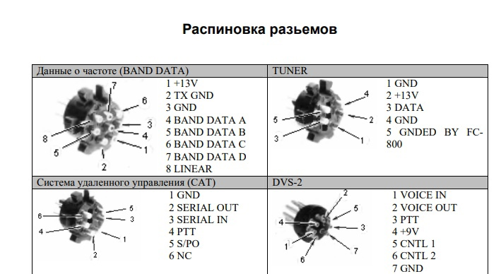

Здравствуйте, на вас вся надежда, Никак не могу подключить свой трансивер Yeasu FT-850 к Компьютеру, используя CAT интерфейс, трансивер старый и не популярный по этому в интернете почти ничего не нашел кроме распиновки разъемов, и даже в UR5 логе нету этого трансивера, Распиновка прилагается. Благодарю заранее.

Может поможет, во вложении мануал, см. ст. 18 и 42, скорость COM порта 4800
