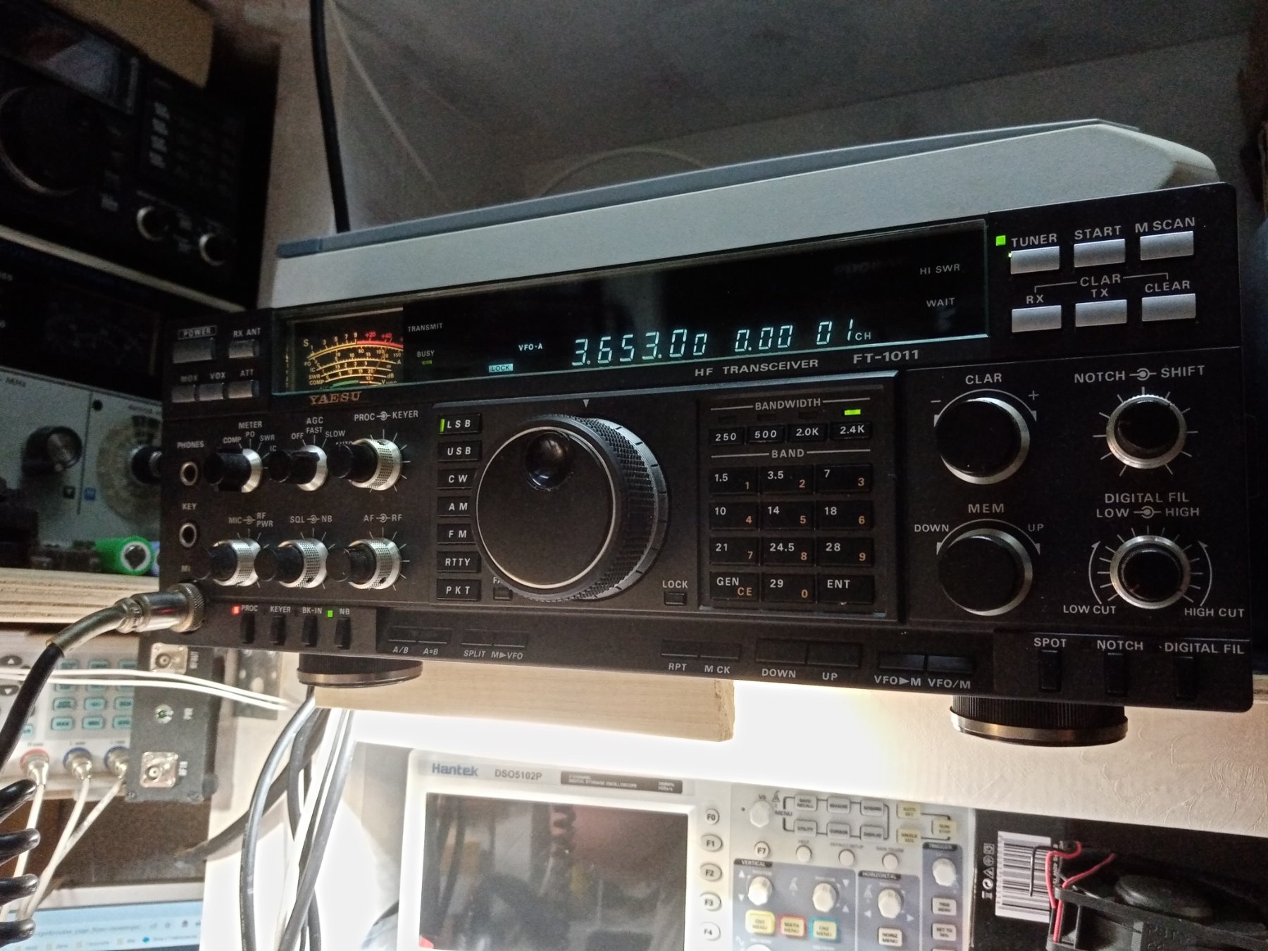

Буквально вчера появился ещё один счастливый обладатель этого 32-летнего аппарата с позывным ru0aog :lol:
Покупка получилась практически спонтанная, искал заготовку под усилитель мощности, а попалось вот это радио. Я давно хотел себе в городской шек какую-нибудь базовую станцию среднего уровня, так что вот:

Чем понравилось?

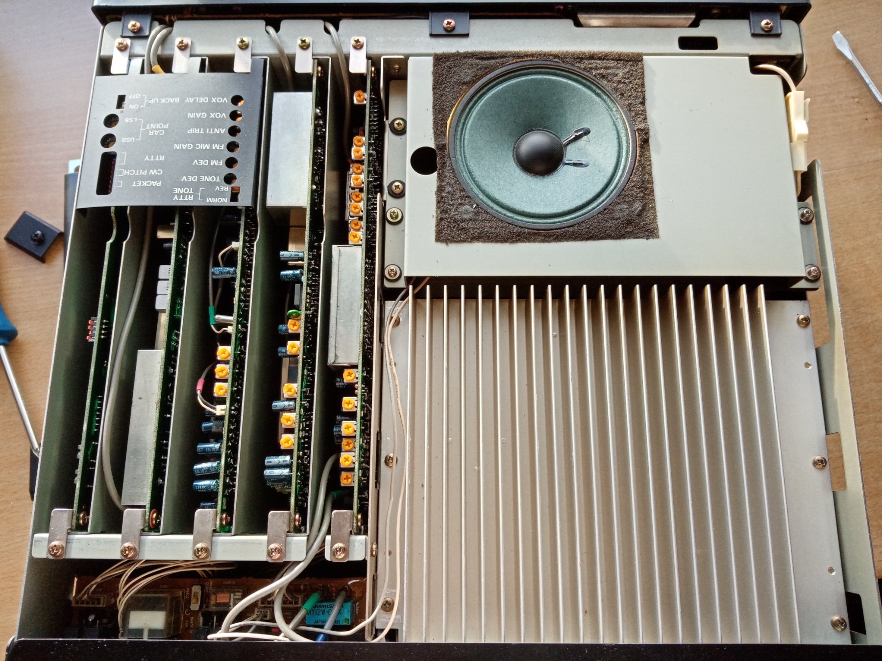

Во-первых, конструкцией. Приглянулось, что есть материнская плата в которую вставляются платы блоков на разъёмах. Чем-то напоминает Г4-176. После TS-520 и IC-726, прям приятно посмотреть.
Во-вторых, возможностью выбора полосы (4 фильтра 2ПЧ и 3 фильтра 3ПЧ).
А также эргономика - люминисцентная индикация, отсутствие меню.
И, как я поначалу думал, приятные дополнения в виде встроенного блока питания и антенного тюнера. Впоследствии оказалось, что встроенный БП позволяет снять головную боль о длинных проводах питания, помехах, отсутствие шума вентилятора и вопроса куда запихать ещё одну коробочку.
Антенный же тюнер экономит время на настройку передающей части при смене частоты.
Что ещё понравилось уже по ходу эксплуатации.
Малошумящий приём при высокой чувствительности. Хоть УВЧ тут неотключаемый, но с моей антенной в городских условиях его работа совершенно незаметна. Ручками AF/RF вполне удаётся настроить комфортный приём.
Особенно понравилась ручка Shift :)
Цифровой полосовой фильтр по низким частотам работает, но толку от него немного. Как, собственно, и от любого ФНЧ.
Что не понравилось.
Не понравилось, что отсутствует дополнительный фильтр SSB шириной 2,0 кГц. Кнопка есть, а не работает.
Думал, раз в тракте аж целых три преобразования частоты, то можно было бы полосу сужать, обрезая один скат широким фильтром 2-ой ПЧ, а другой скат - широким фильтром 3-ей ПЧ.
Слишком чувствительный валкодер. Очень много тиков на оборот - чуть тронул, и уже уехал весьма прилично. Зато быстрая скорость реализуется только с кнопки.

Корпус отштампован из довольно толстого листа. Толще современных компьютерных крышек.
Немного фото внутренностей.

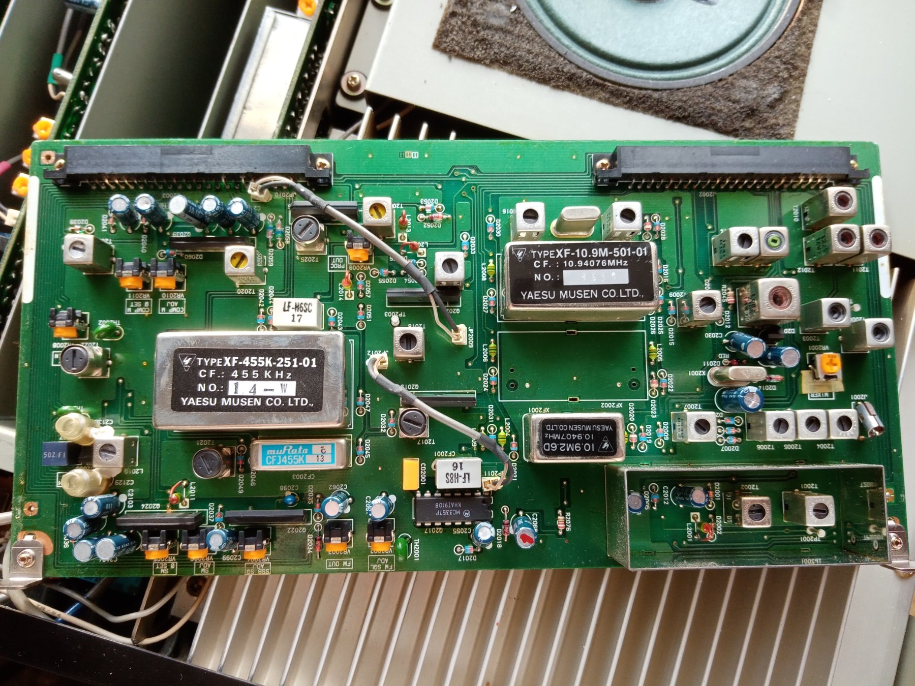

Съёмная плата IF Unit
не хватает узкополосного SSB фильтра. Узкополосный телеграфный установлен
На обратной стороне SMD монтаж
На электролитических конденсаторах указан 90-ый год выпуска.
