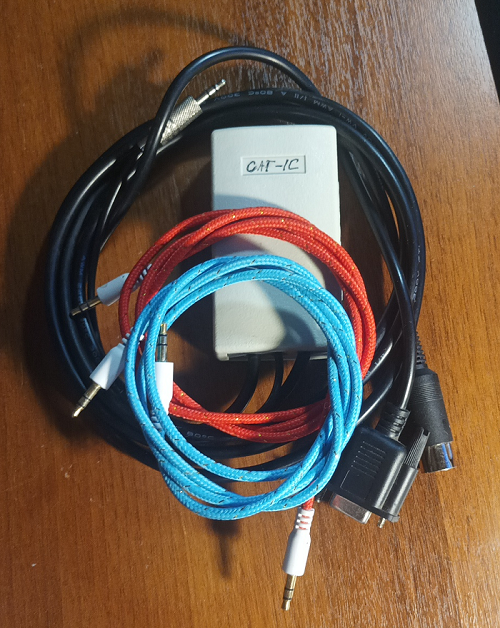

Резистор R5 в данном случае не понадобился, он нужен будет если транзистор оптопары VO1 не будет полностью открываться. Штекер J2 DIN-13, через соответствующий кабель, подключается к гнезду “АСС” трансивера. Аудиокабелями со штекерами Jack 3.5мм подключаем гнезда J3 и J4 к соответствующим гнездам аудиокарты компьютера/ноутбука. Таким же аудиокабелем подключаем гнездо J5 к гнезду “Remote” трансивера. Гнездо J1 подключаем соответствующим кабелем, к COM порту компьютера/ноутбука, либо через переходник COM>USB, если на компьютере/ноутбуке нет COM порта.

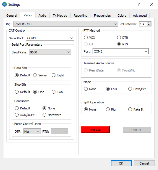

Настройки подключения, на примере программы WSJT-X
ВАЖНО!!! Уровень сигнала на выходе аудиокарты компьютера/ноутбука подбираем таким, чтобы не было “перекачки”, делается это следующим образом, переводим трансивер на передачу, и уровнем сигнала на выходе аудиокарты компьютера/ноутбука находим значение, когда при увеличении уровня сигнала, с аудиокарты, выходная мощность трансивера перестает расти. При “перекачке” сигнал трансивера будет “грязный”!

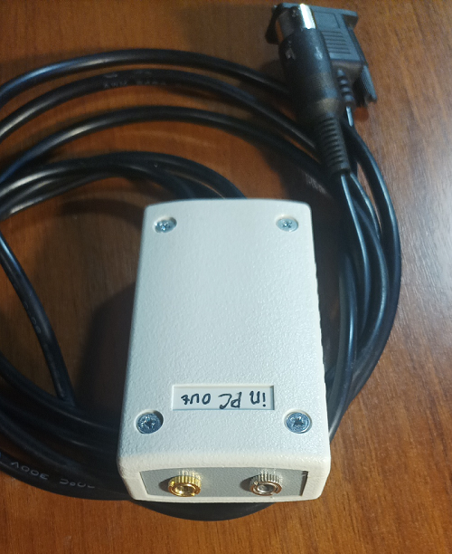

Собрал схему на макетке и спрятал в подходящий корпус

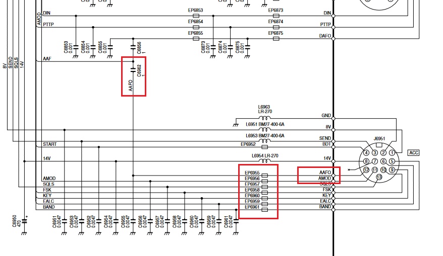

Может стОит поставить развязывающие трансформаторы?

Можно и поставить, вау эффекта не будет, больше для успокоения души.
И конденсаторы по 0,1мкФ можно было не ставить, они там уже есть
