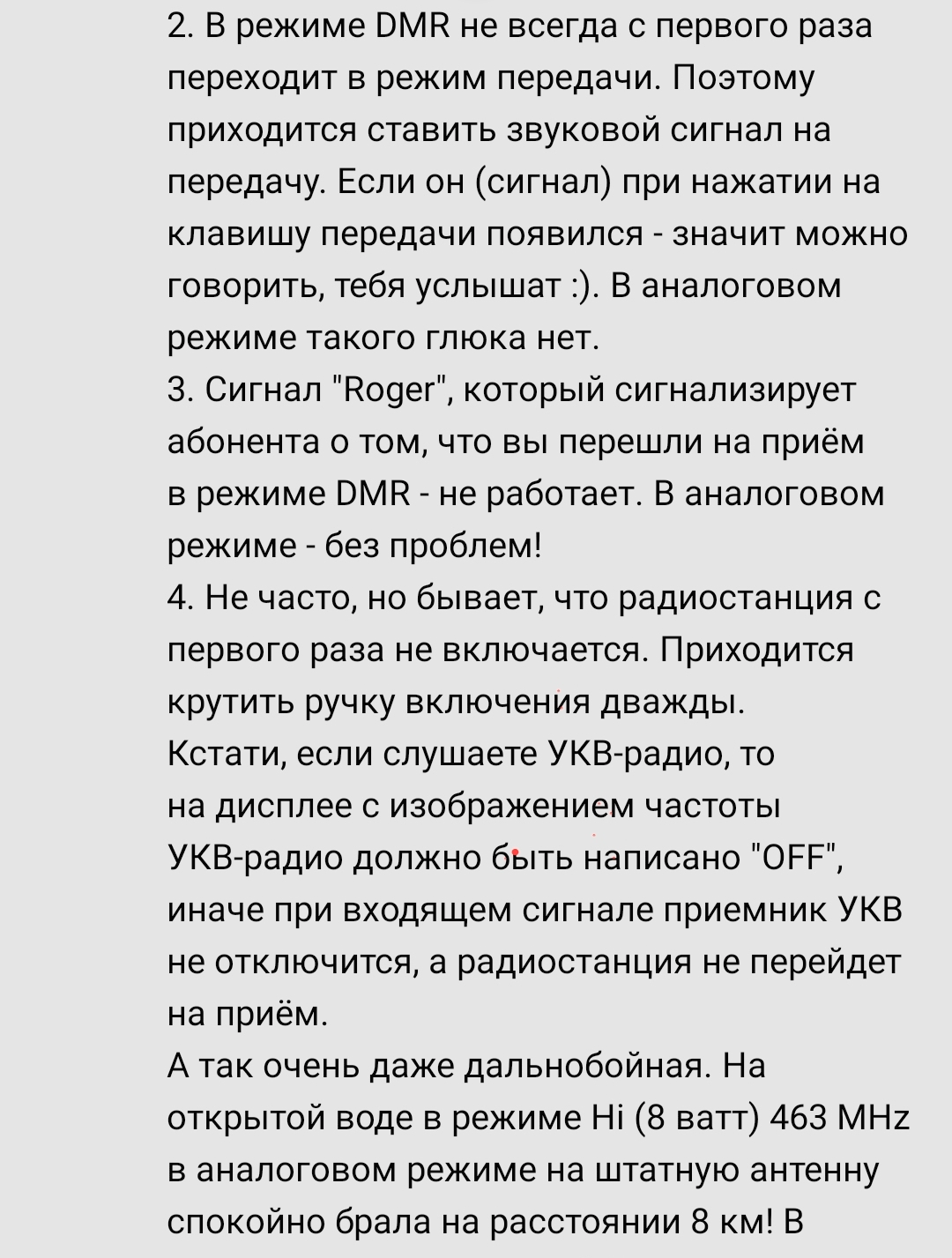

Нашел отзыв человека по Retevis hd1 смотрите фото. скажите есть такие глюки ? С передачей ???

Глюков на скриншоте у меня не было, правда про "роджер" не в курсе, не использовал.

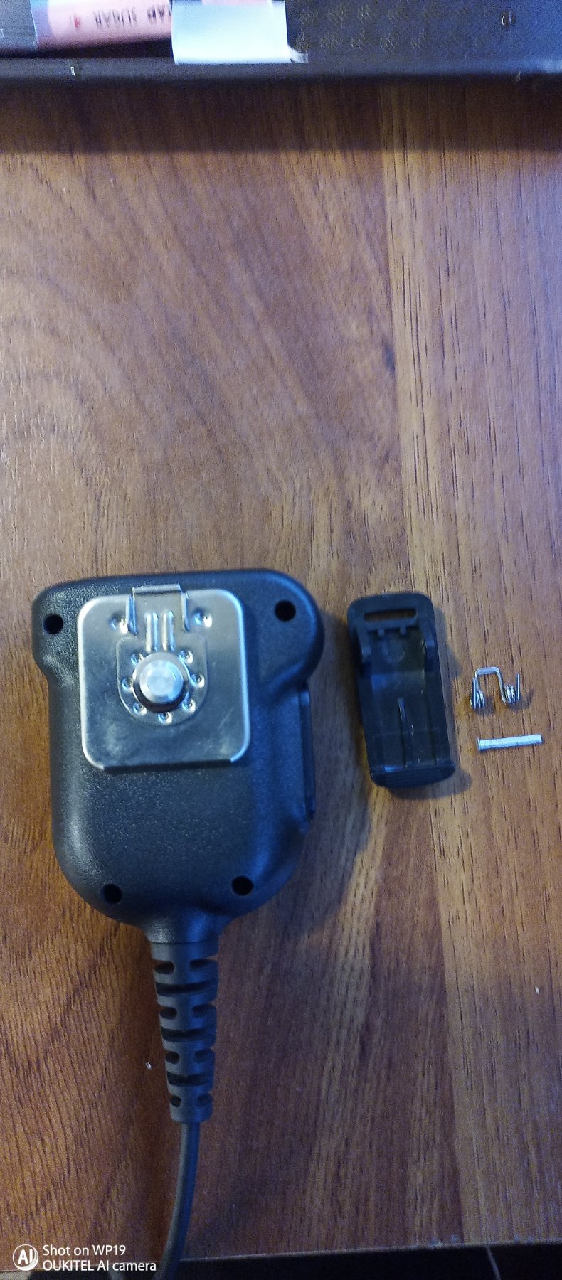

Сообщение g_potter » 19 дек 2022, 15:22
как снова собрать? Тангента от Ailunce HD1 GPS упала на твёрдый предмет... Обращался к многим (через интернет) в Санкт-Петербурге, но все хотят залезть внутрь. Какой детали не хватает? Есть ли обучающее видео или фотография внешней сборки тангенты Ailunce HD1 GPS?
