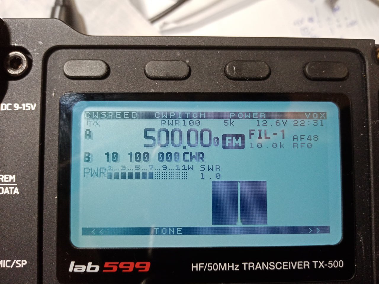

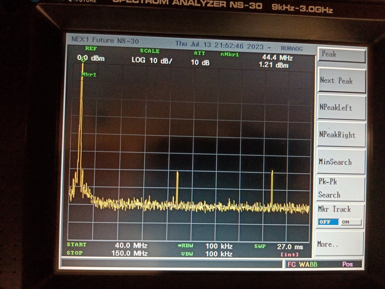

Да, ещё спрашивали, в раскрытом варианте (0,5...56 МГц) действительно ли он работает на передачу на всём заявленном диапазоне? и какая мощность по краям?
При заказе я просил раскрыть трансивер на передачу во всём диапазоне частот, поэтому можно всё измерить.
Замеряю на эквивалент с аттенюацией -30 дБ
и внешним аттенюатором -10 дБ.
Итого, имеем в виду, что к показаниям на экране надо добавлять 40 дБ.
Ключа нет, поэтому включаюсь тангентой в режиме ФМ.
Питание от батарейки. При передаче напруга садилась от 12,6 до 12,4 В.
power = 100 %
1 клетка = 10 дБ.
На 500 кГц вышло -0,5+40 = +39,5 dBm = 9 Вт.
Третья гармоника великовата.
Да и вообще гармоник много больше, чем следует. Но и это всё же 500 кГц...
на 56 МГц небольшой спад до 8,5 Вт
Если кто-то хотел подключать к конвертеру на двойку, то на 44 МГц примерно 13 Вт

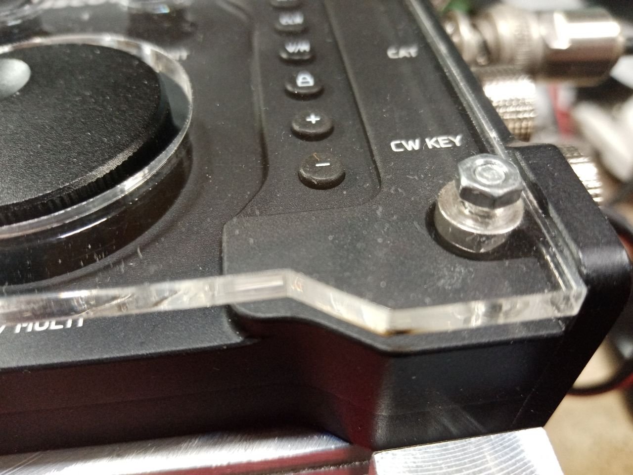

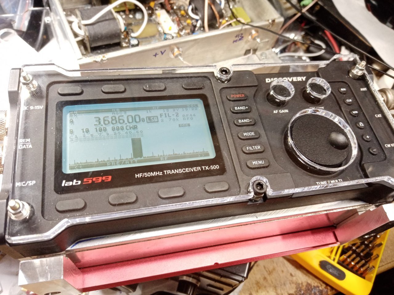

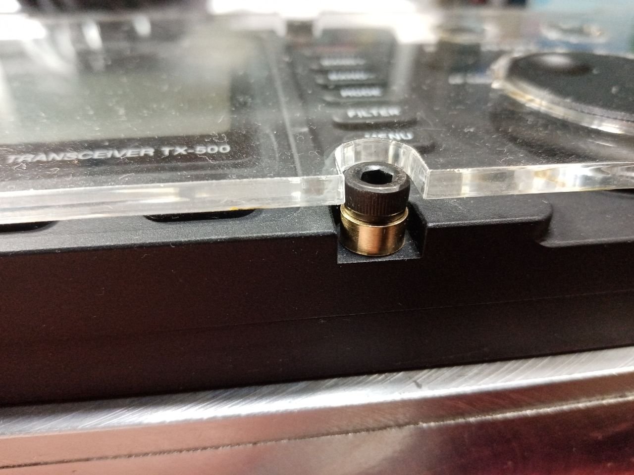

Что касается защиты передней панели.
Заказывал вырезать из оргстекла панельку.
Крепится на магнитах. Вышло так винты пришлось заменить с нержавейки на обычные и добавить высоты проставками для средних винтов примерка Ручка настройки доступна .
Какие возникли трудности:
- полистирол хрупкий, трескается. При резке лазером - плывёт. Лучше подойдёт акрил.
- магниты выступают снизу и не дают плотного прилегания стекла к корпусу. Зенковка не помогла - полистирол треснул.
Возможно, будет жизнеспособным вариант со склейкой двух стёкол - нижнего (с вырезами под магниты) и верхнего.

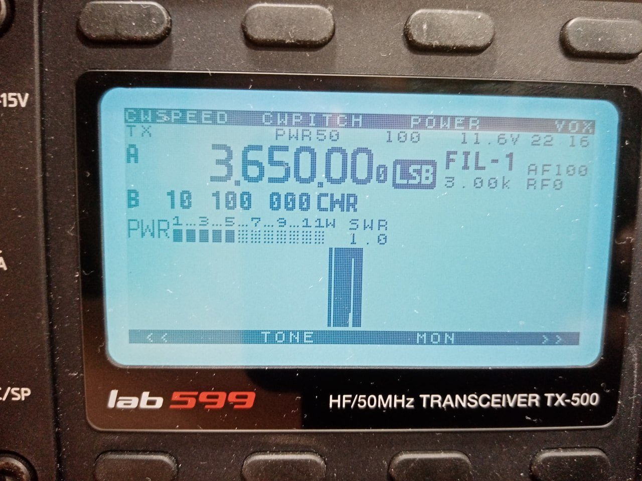

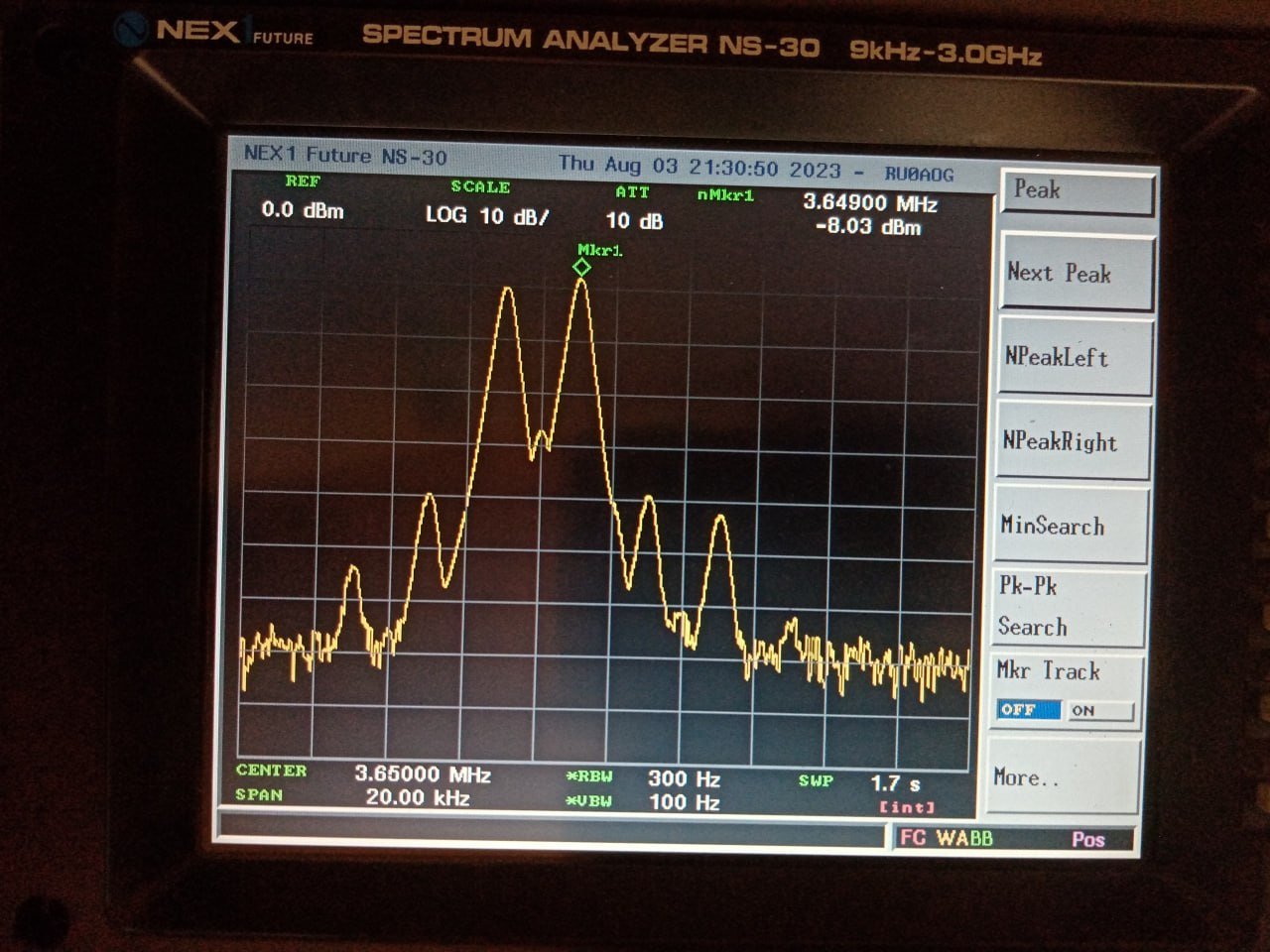

Вышла новая прошивка 1.17.13

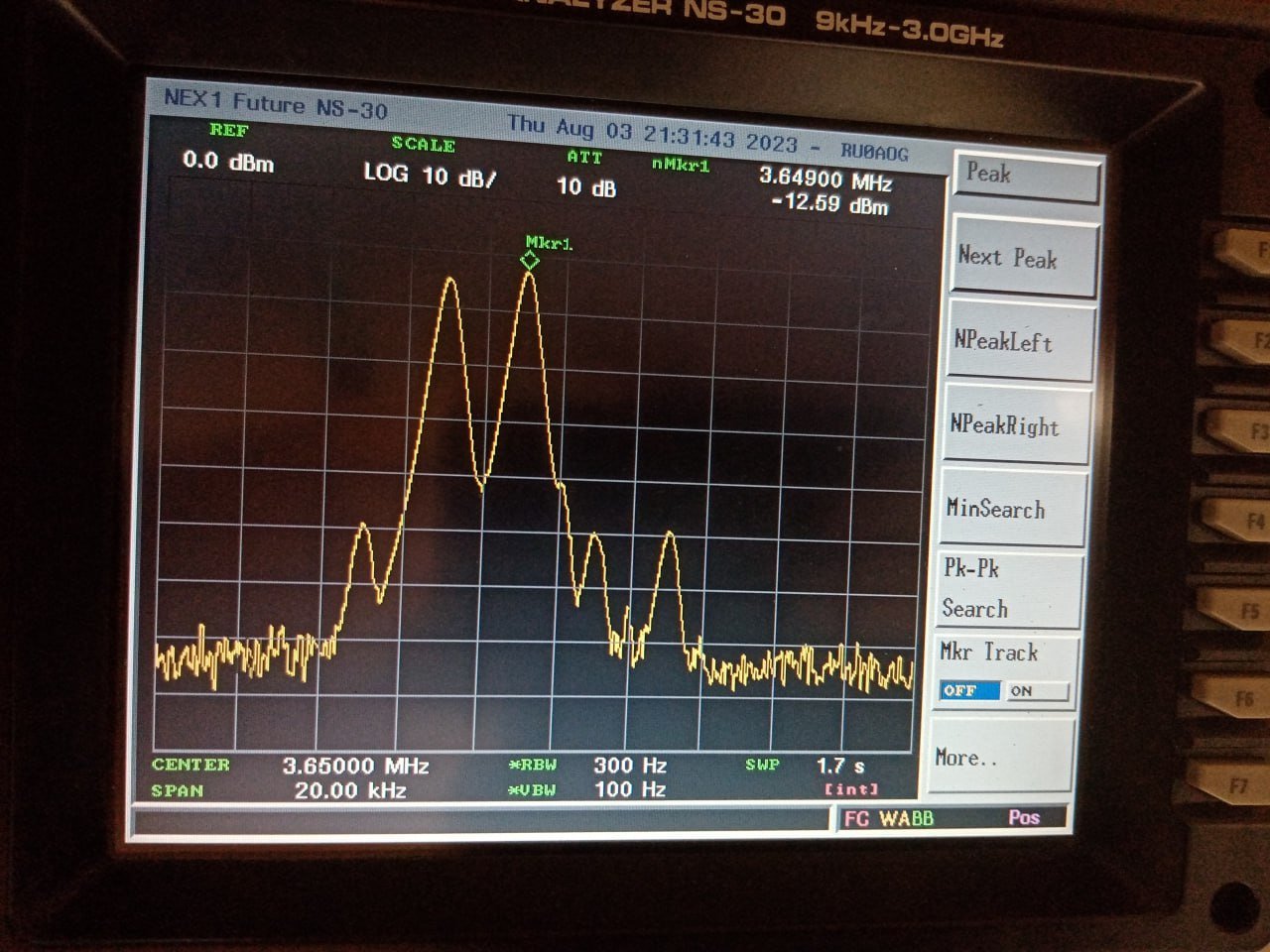

Попросили измерить влияние выходной мощности на уровень нелинейных искажений IMD3

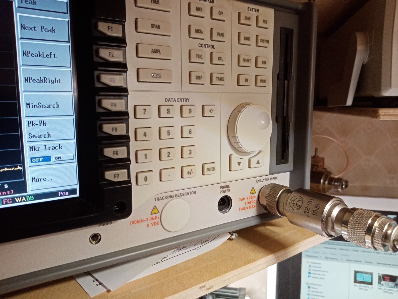

От звуковой карты я подал два тона 1 и 3 кГц. Такой разнос не соответствует методике ARRL, но мои приборы не позволяют чётко измерить раздельные тоны, если их свести ближе.
Сигнал подан на микрофонный вход через разделительный трансформатор и конденсатор (на входе присутствует постоянное напряжение).
Общий размах сигнала 40 мВ р-р, Если подать больше, то автоматически ограничится уровень сигнала и итоговые искажения возрастут Выход трансивера нагружен на эквивалент 50 Ом с аттенюацией 30 дБ и через внешний аттенюатор 10 дБ заведён в анализатор спектра Питание 12 В.
Уровень мощности на трансивере выставлен на максимум PWR=100
В режиме передачи на спектрограмме можно наблюдать спектр своего сигнала. На выходе имеем 27 дБ между пиком сигнала и гармоникой В зарубежной методике считается отношение общей мощности двух тонов к гармонике, поэтому результат будет выше на 3 дБ, т.е. IMD3 = 30 дБ.
Цена деления клетки - 10 дБ
Я в таких измерениях не особо силён, так что если что - знающие товарищи меня поправят )

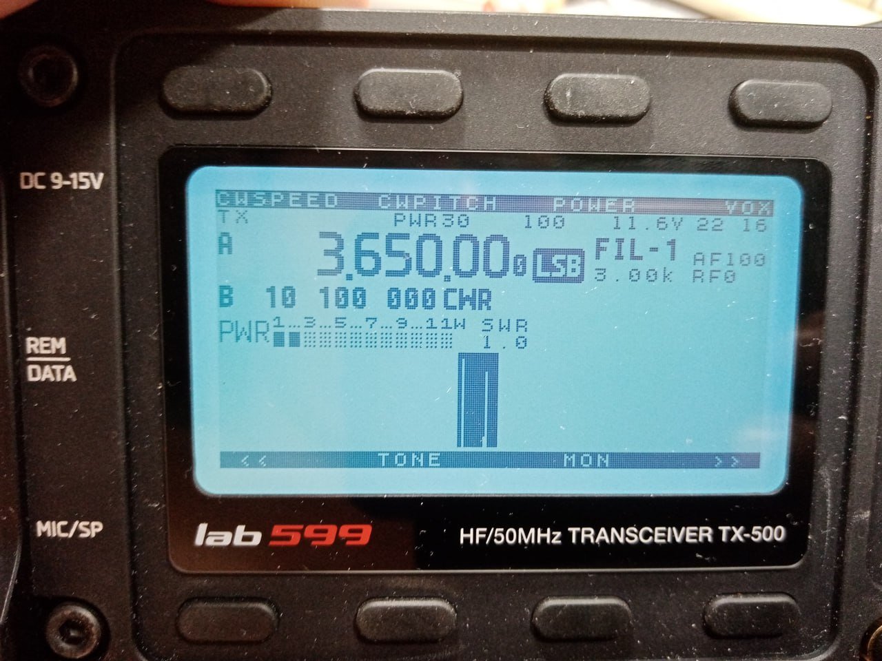

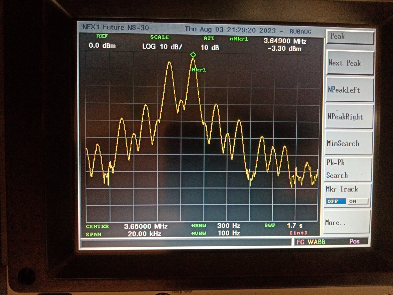

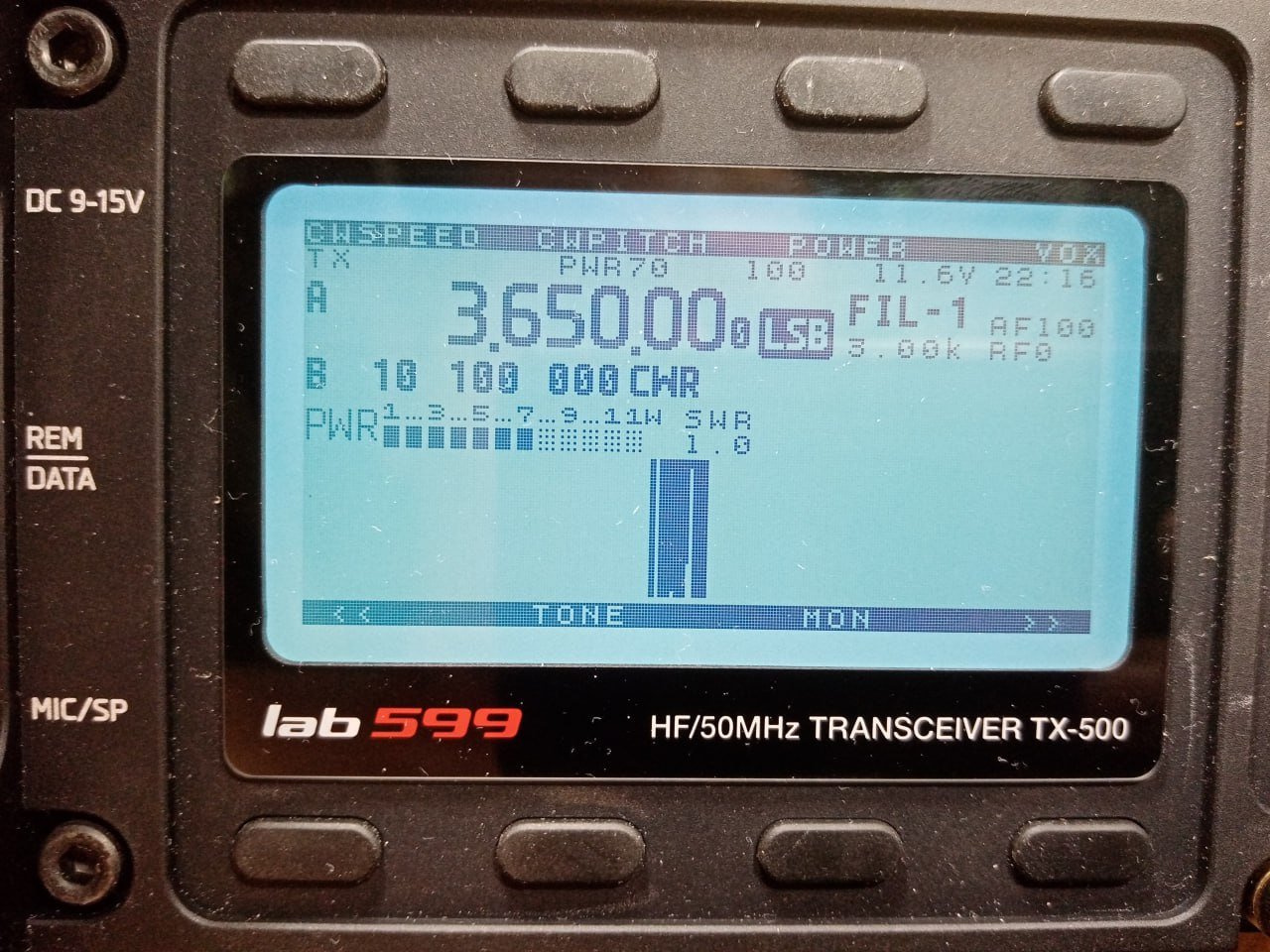

Далее последовательно снижаем параметр PWR не меняя более ничего.
PWR=70 PWR=50 PWR=30 PWR=10 .
Сравнивал с прошивкой 1.16.06:
- в старой прошивке мощность была на 1,5 ватта больше,
- в новой прошивке IMD3 на полной мощности стал на 5 дБ лучше и достиг значения 30 дБ,
- в новой прошивке при включении компрессора CMR уменьшается пик-фактор (сигнал становится плотнее). Средняя мощность возросла, но снизилась пиковая.
