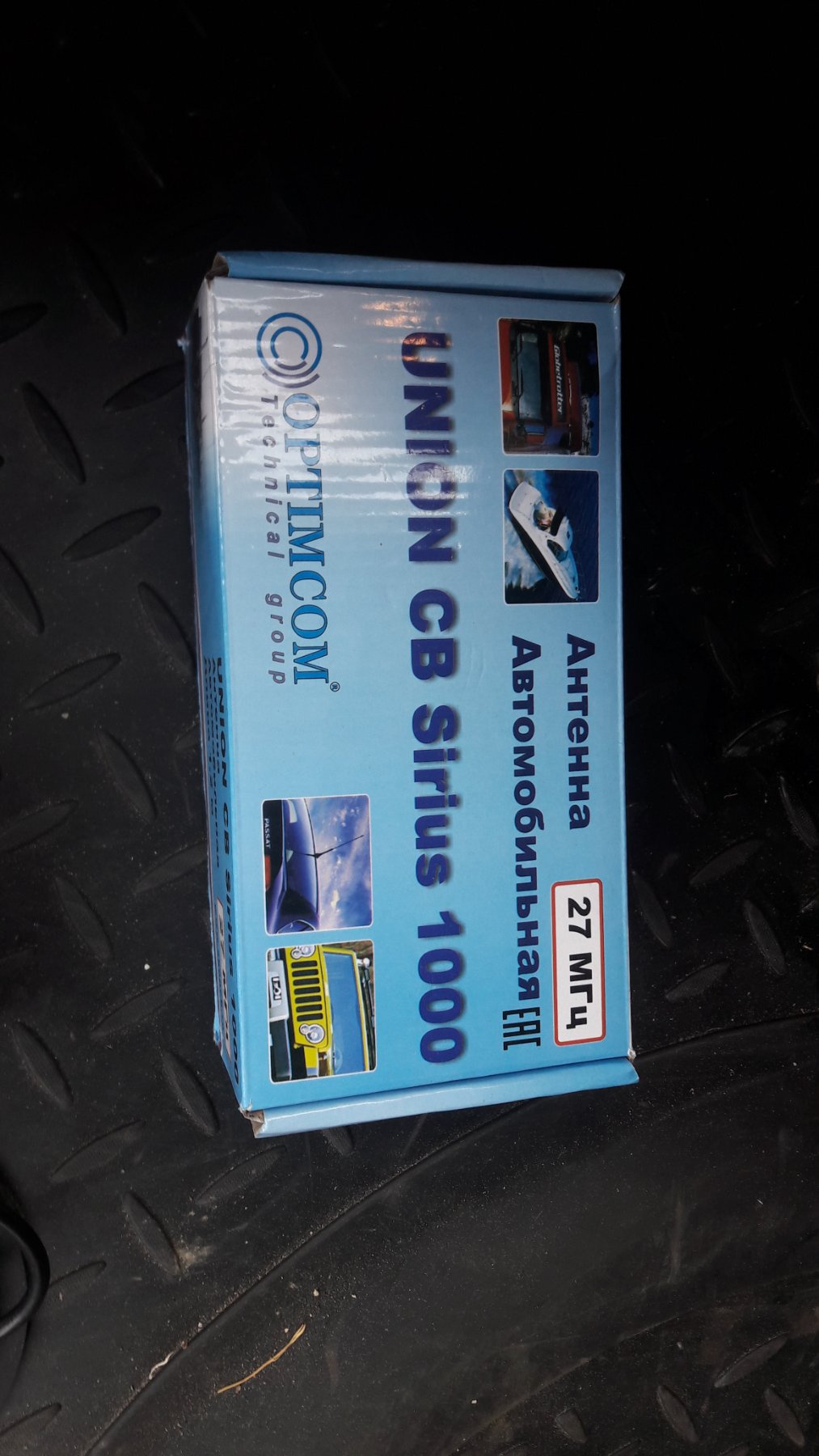

Первый раз пользуюсь рацией. Сначала стояла магнитная антенна. Были сигналы. Даже дальнобоев слушал. Поставил врезную большей длинны. Рекламма вроде пробивает. Других не слышу. Полная тишина. Машина стоит на участке. Может это происходить, что авто загорожено строениями. Трасса от авто на расстоянии 1.5км.

Не путайте, магнитное основание и магнитную антенну. Вариантов несколько, неисправная антенна, проблемы в кабеле, антенна настроена куда-то в другое место диапазона. Хотя на настройку по большому счету плевать, на прием должна работать. Если только антенна не на 144/430, в таком случае да, скорее всего будет молчать.
От зданий бывает много помех, можно вообще ничего не услышать, а может и вовсе не мешать.
Ну и модели антенн бы озвучить, иначе звучит как: "в красных ботинках ноги мерзнут а в синих нет, в чем причина?"

Ну по идее антенна на тот диапазон, работать должна. Но конечно не лишним будет проверить анализатором, ну или хотя бы КСВ-метром.
