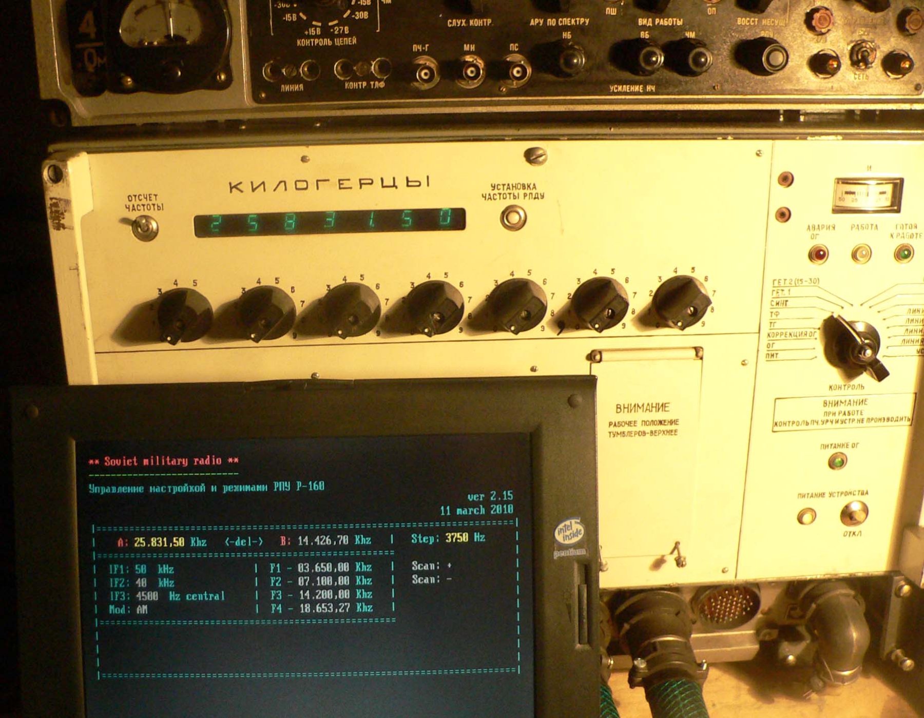

Раз уж отписался по аппарату из городского шека, то добавлю и карамультук для дачного отдыха.
В стародавние времена, когда на свете ещё не было SDR-приёмников, а у меня - жены, охотился я за "авианесущим крейсером" в виде РПУ 3-го поколения Р-160П "Вспышка" разработки Омского НИИ приборостроения.
Несколько позже комплект дополнил возбудитель Лазурь (из той же линейки).
Одно время я даже ухитрился спаять блок дешифраторов и написать программульку для дистанционного управления этим монстриком
Но потом, в силу определённых обстоятельств, проект пришлось отложить.
Когда обстоятельства подросли :) нашлось немного времени продолжить проект. Железки переехали на дачу.

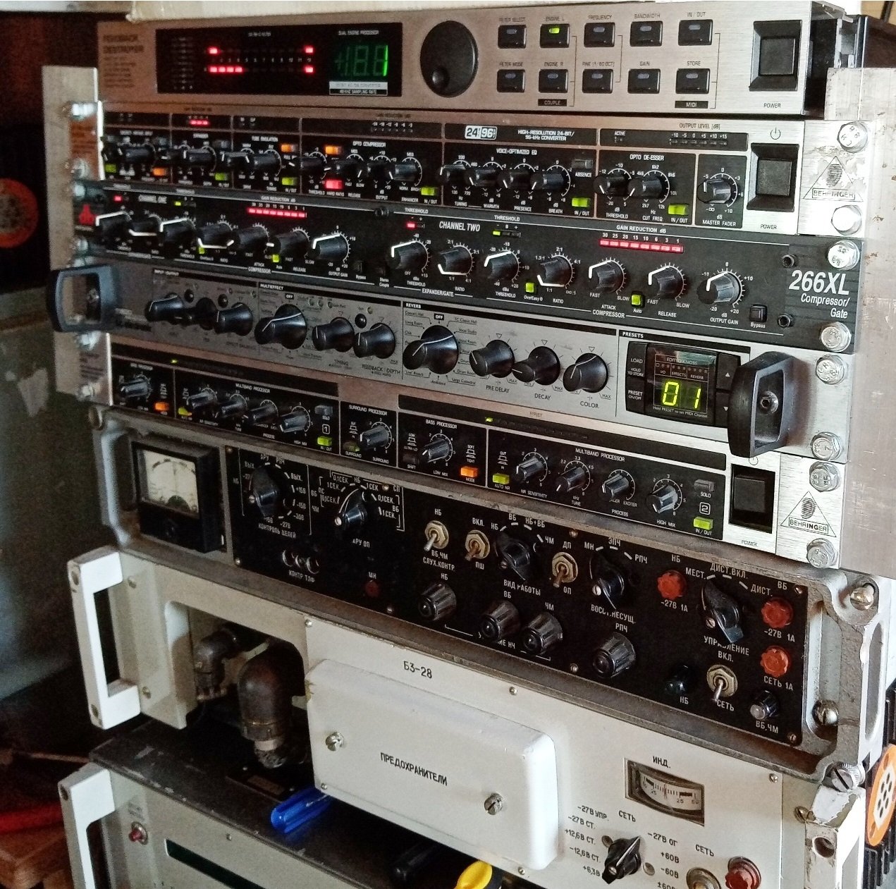

Лазурь получила обработку сигнала микрофона, а также усилитель в виде двухтактника RD16HHF1 и 4ГУ-50. Вспышка дополнилась усилителем телефонов, эквалайзером и была просто состыкована со всем этим.

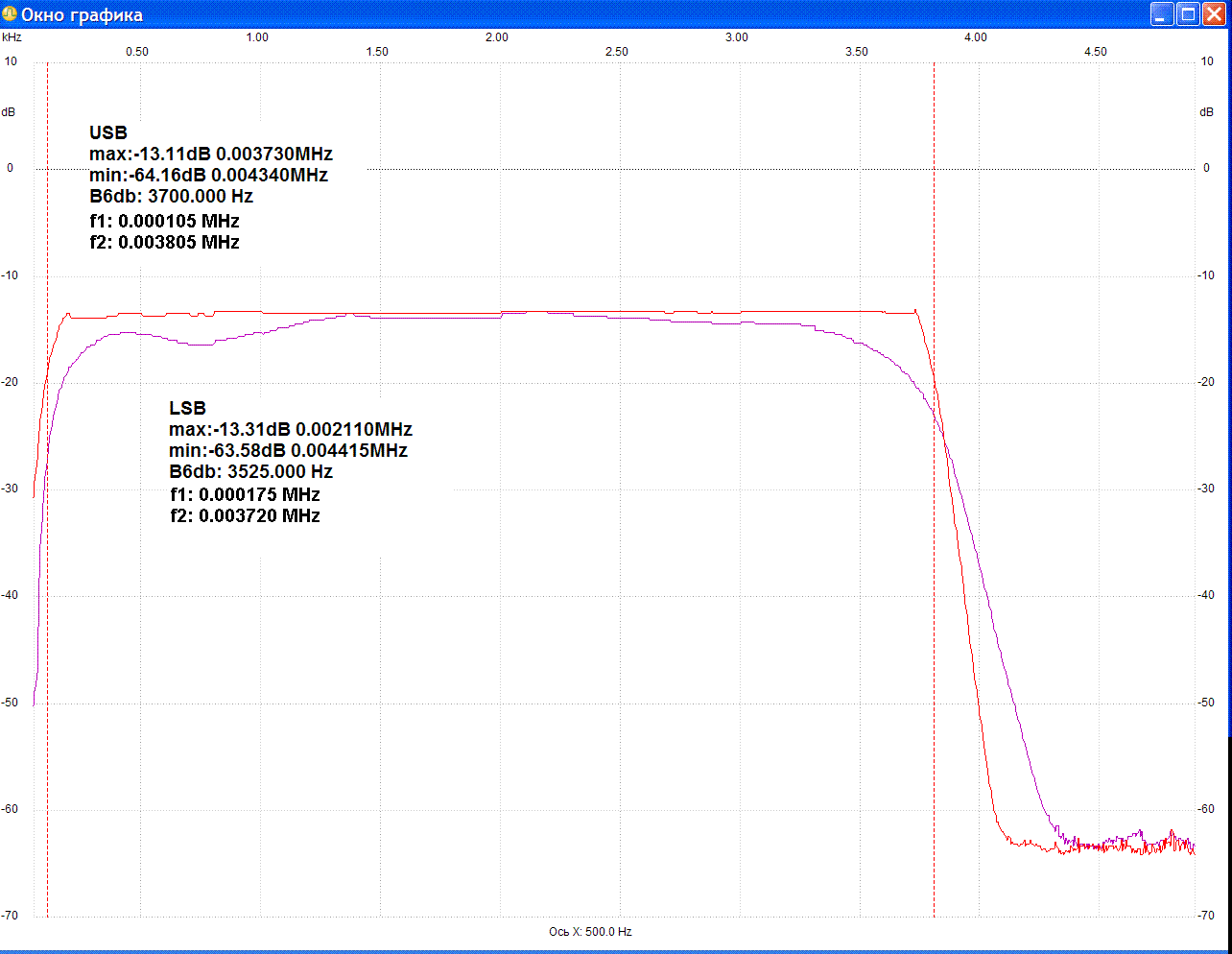

Какие особенности?
1. Широковата полоса, как на приём, так и на передачу.
Вот, например, полоса передающего тракта:
Тут фильтр LSB вероятно немного повреждён - присутствует некоторая неравномерность.
Ширина полосы: 100 Гц ... 3,8 кГц.

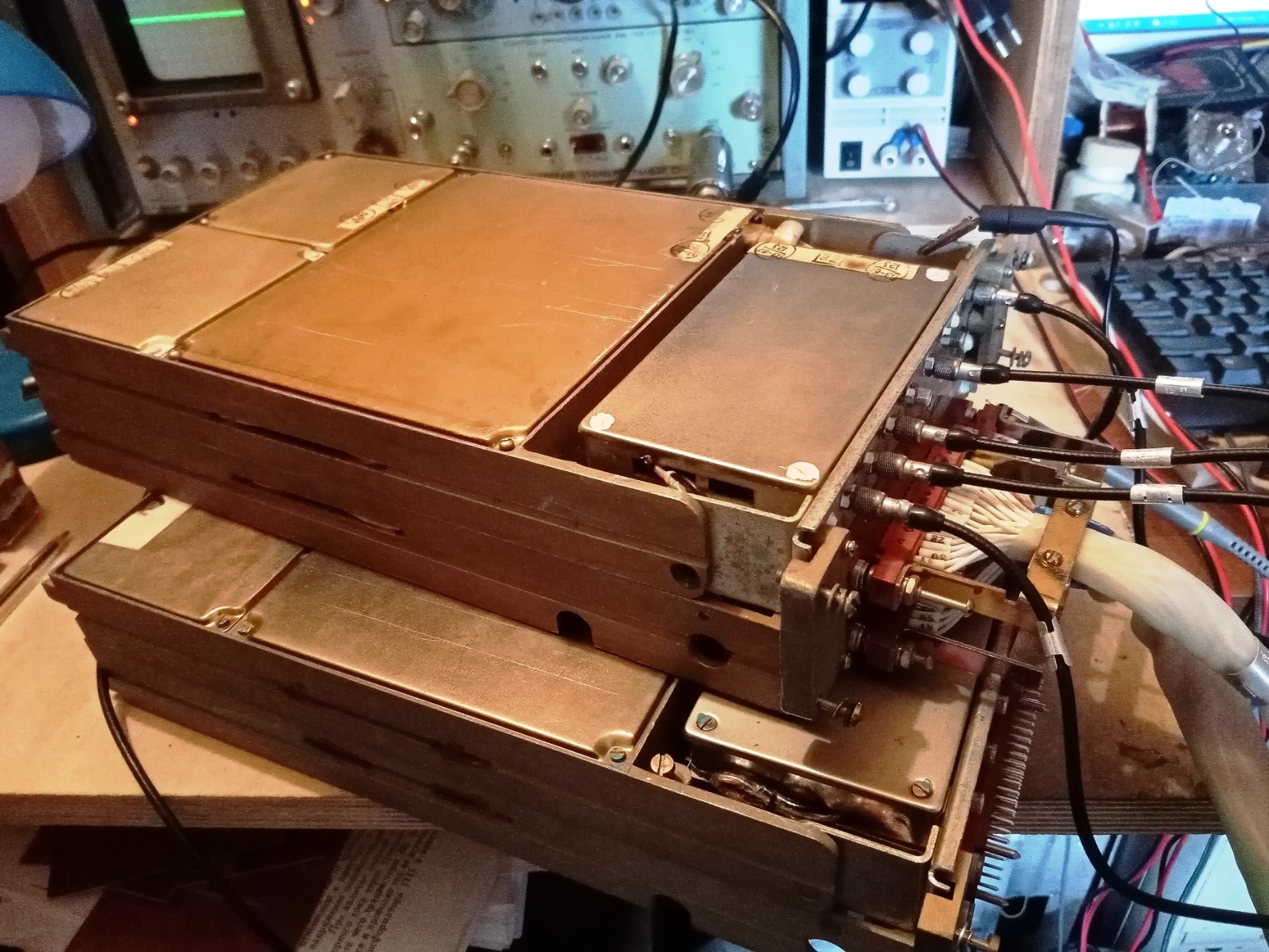

Самая распространённая неисправность - выход из строя синтезатора Б1-6.
Она-то меня и накрыла... но новый блок нашёлся довольно-таки легко

Полосу формирую по НЧ, при помощи компрессора и цифрового эквалайзера, добытого у музыкантов.
