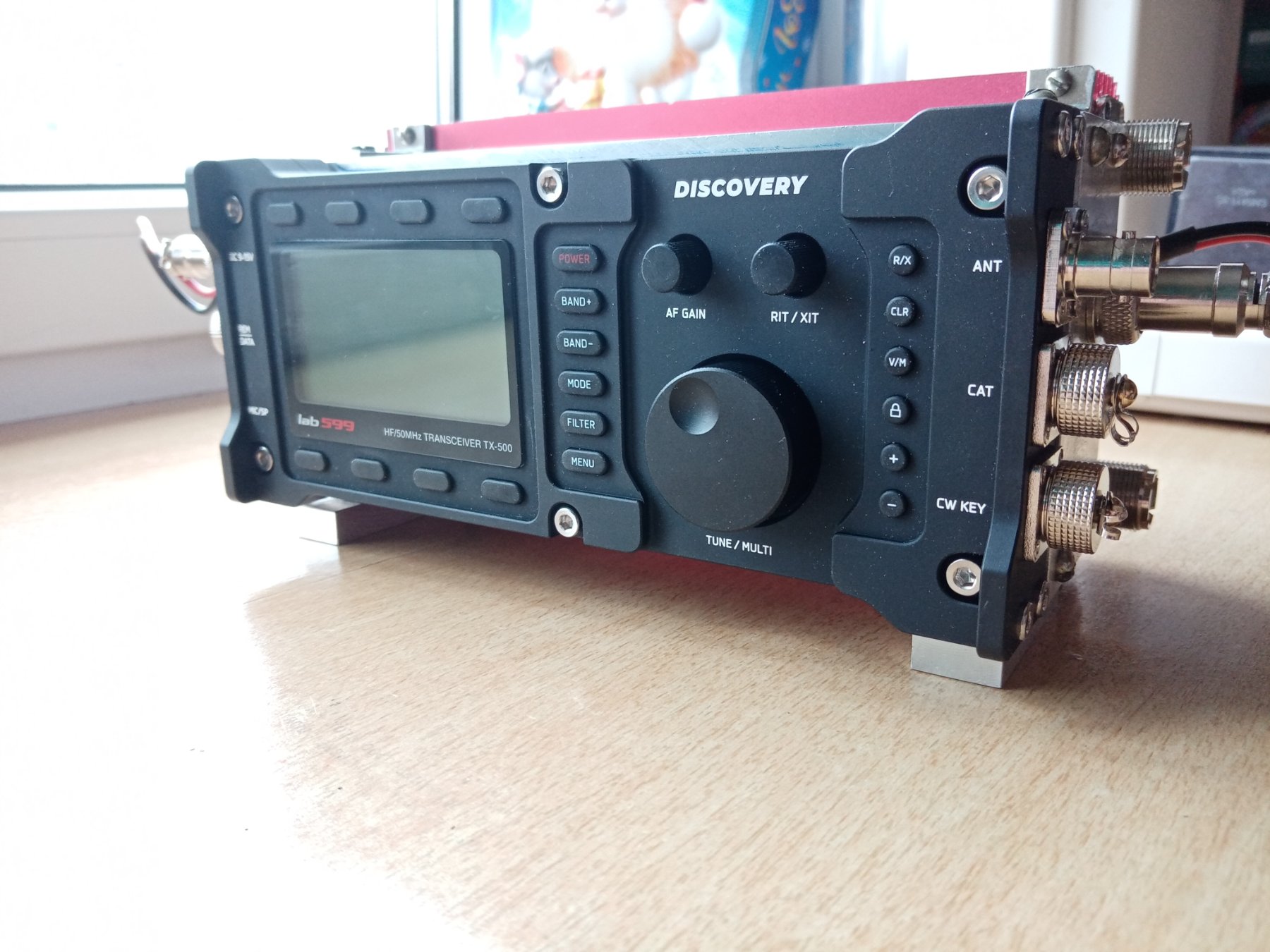

Доброго здоровья всем!
В последнее время ходит много разговоров о разработке нашими ребятами походного трансивера Discovery TX-500.
Говорят, парни из Рубцовска Алтайского края сделали что-то невообразимое :)
Поначалу я относился весьма скептически к такого рода "вбросам" в информационное пространство. Но чем дальше, тем интереснее становилось.
И вот, скрепя сердцем, продал некоторые уже надоевшие игрушки, поскрёб по сусекам и приобрёл данный прибор.
Схемотехнически, это набор полосовых фильтров, прямое преобразование на НЧ в квадратурные I-Q каналы, 24-битные АЦП/ЦАП и цифровая обработка.
Вроде бы ничего особенного, чем-то напоминает SDR-1000, но на максималках :)
Заявлены высокие характеристики. Ушами просто так не определить. Померим.
P.S.
Чем мне понравился именно этот трансивер?
- компактный, прочный корпус, малый вес. Это именно походный вариант.
- все диапазоны, все режимы. По моей просьбе производитель раскрыл трансивер на передачу в диапазоне 0,5...56 МГц (а это значит - таёжники со своими Каратами и Ангарой, сибишники, лоу-бэнд с Арбалетами, хозяйственные Льны и прочее).
- достаточно мощный, 10 ватт.

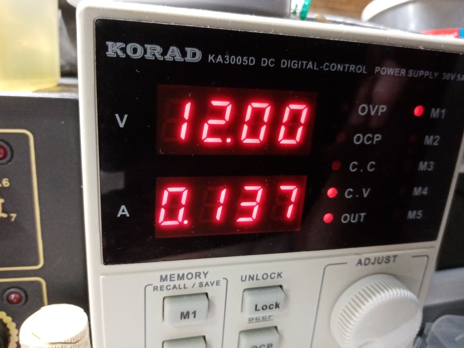

- очень малое токопотребление. С включенной подсветкой на средней громкости в режиме приёма - 140 мА х 12 В.
- защита выходного каскада, защита от переполюсовки.

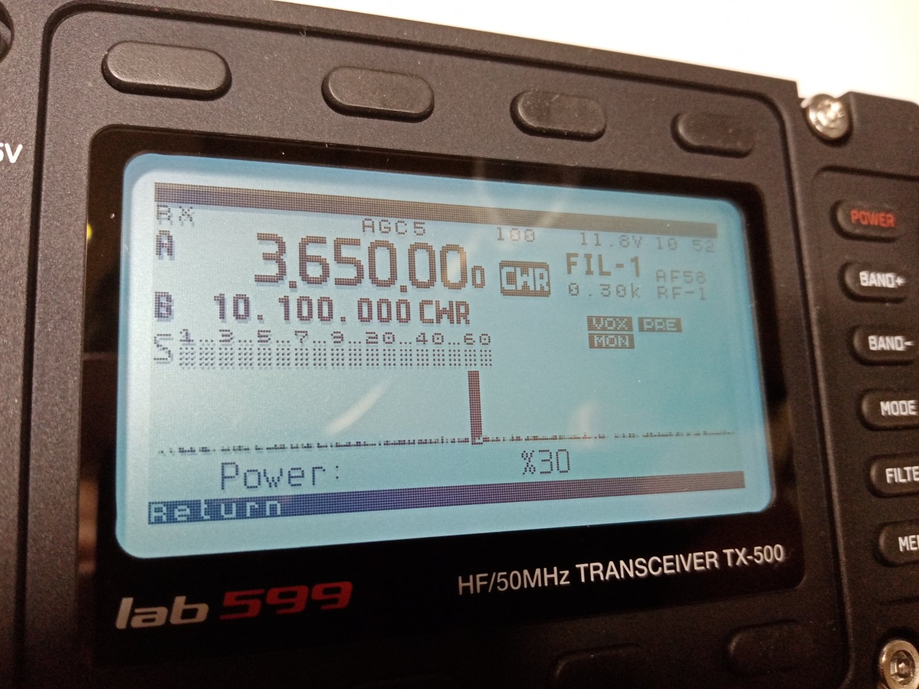

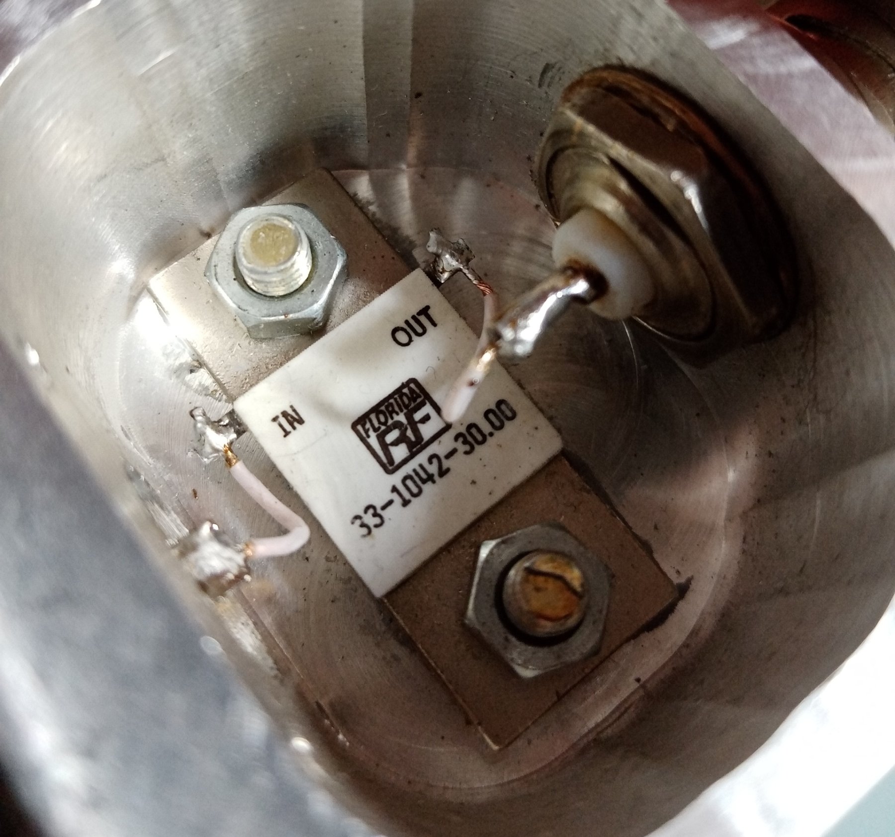

Начнём с передачи.

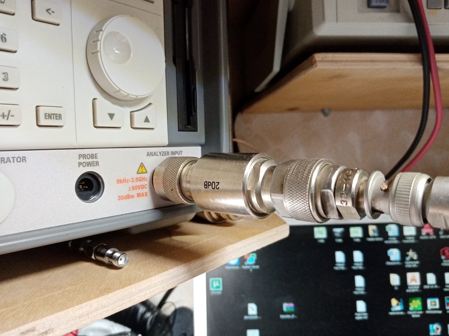

Условия измерения:
Мощность установим поменьше - 30%
Работаем на эквивалент с аттенюатором -30 дБ
и дополнительно ставим аттенюатор на входе анализатора -20 дБ

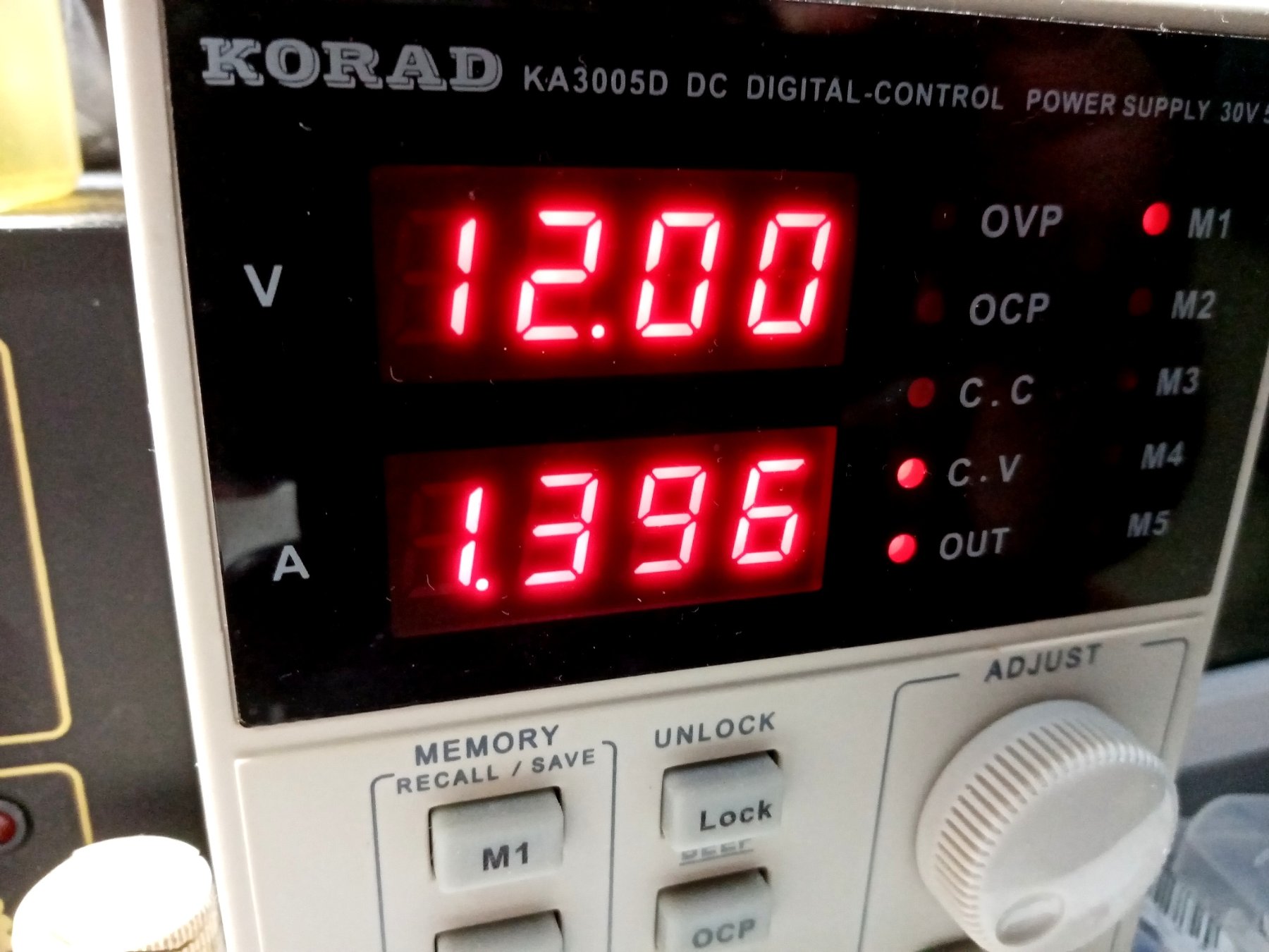

Включаем передачу нажатием ключа в режиме CW
питание при этом 12Вх1,4 А

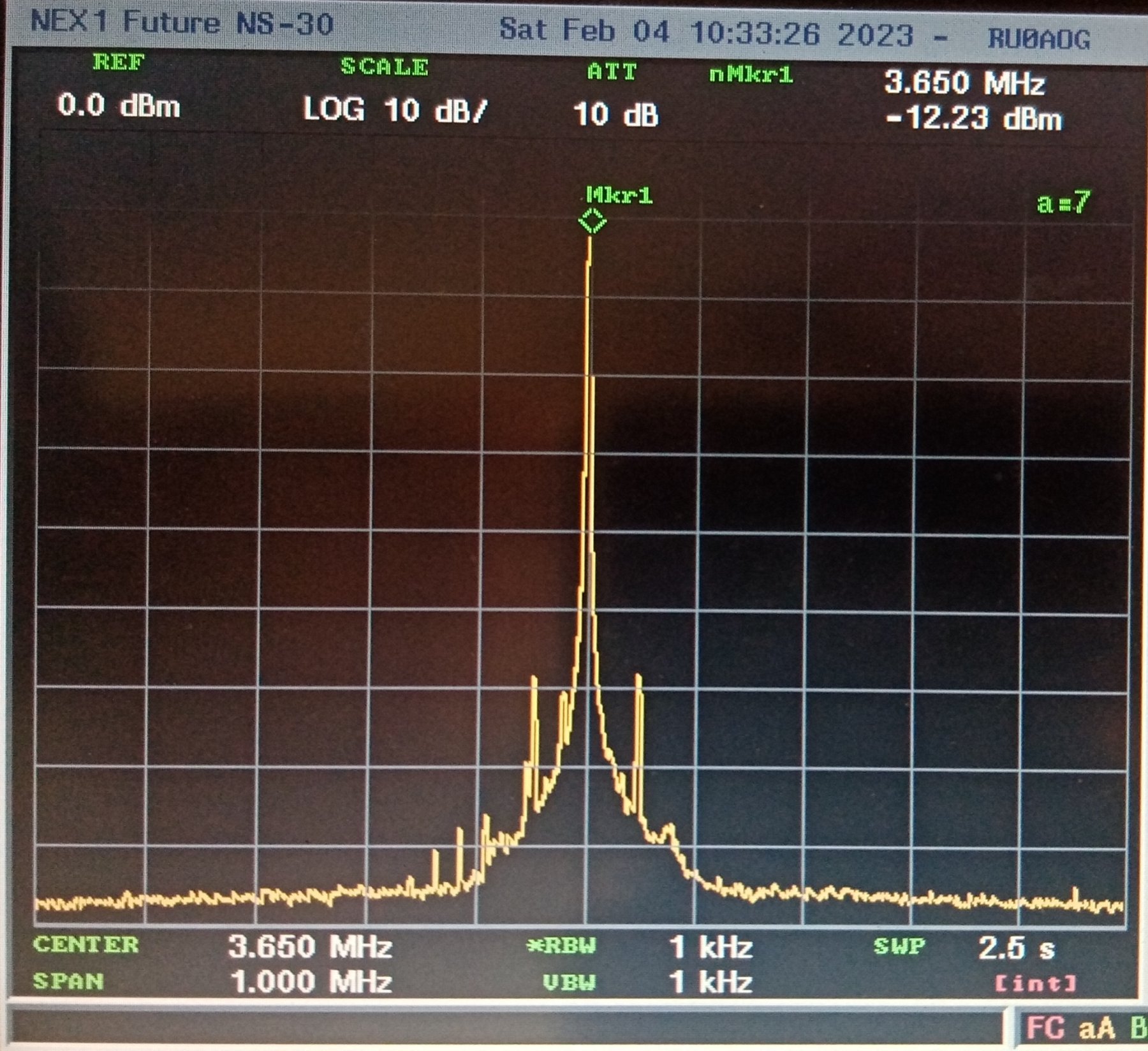

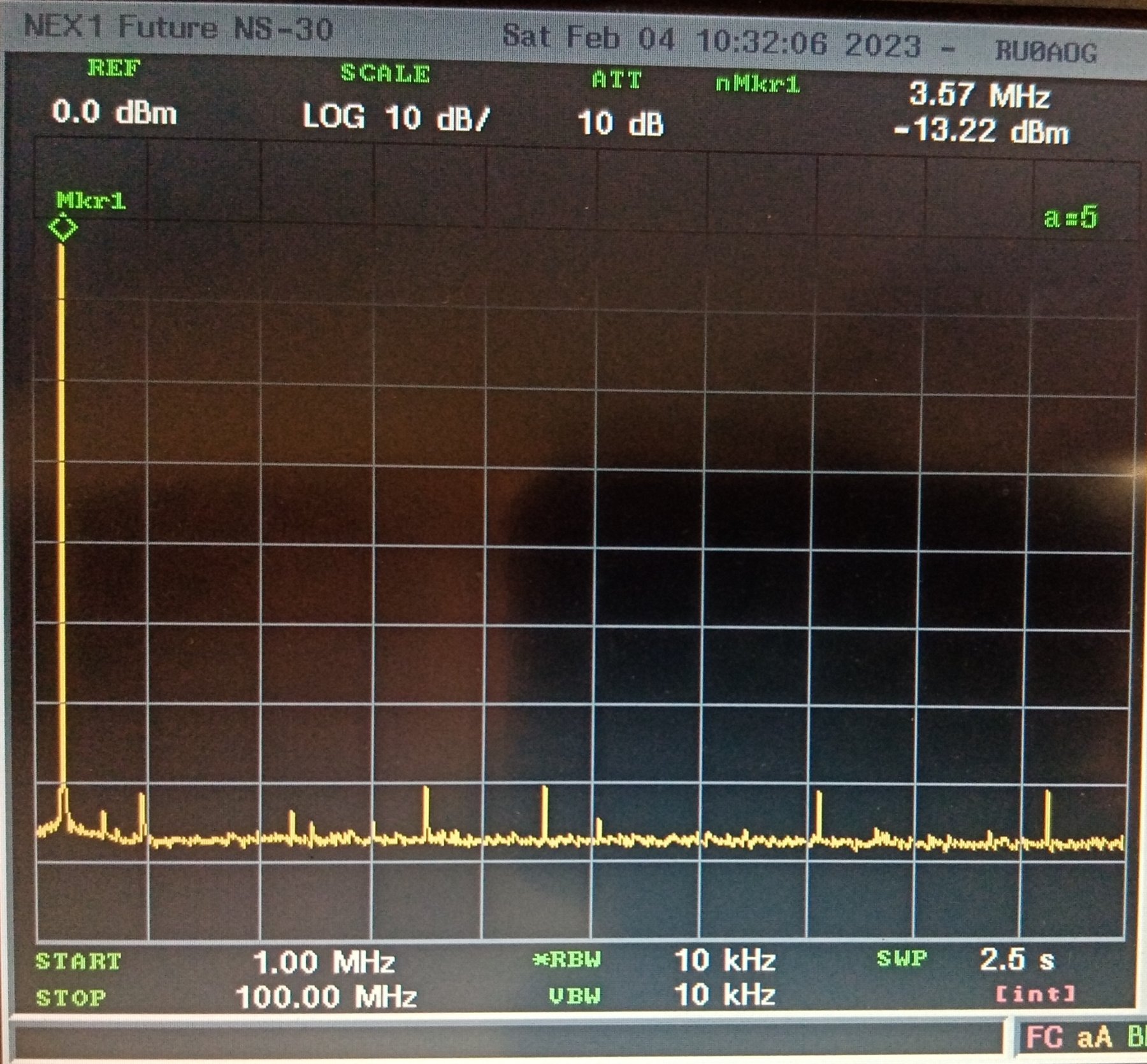

Сообщение ru0aog » 04 фев 2023, 08:18

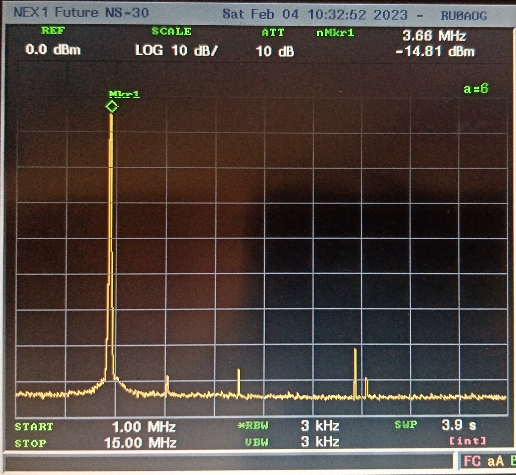

На передаче
Клетка = 10 дБ
В дальней зоне побочные излучения не более -65 dBc
Очень хорошо!
Смотрим гармоники.
Вторая подавлена больше, чем третья (работает двухтактный каскад УМ).
В ближней зоне есть некоторые спуры, но их уровень не превышает -55 dBc, что лучше, чем заявленные -50 dBc
Мощность на выходе 30+20-12.2 = +37,8 dBm или 6 Ватт (на 30%)

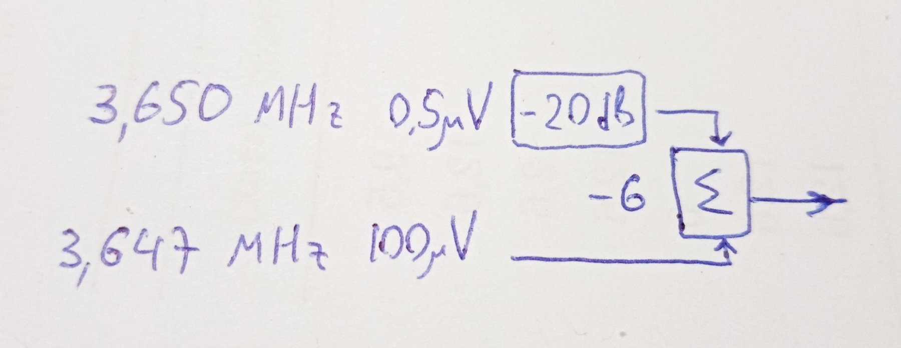

На приём будем измерять двумя сигналами:
- один достаточно сильный, за пределами полосы. Но рядом.
- второй - полезный.
Для этого, собираю такую схему
Генератор полезного сигнала
с аттенюатором -20 дБ
и генератор сигнала помехи
Предусилитель включен, но

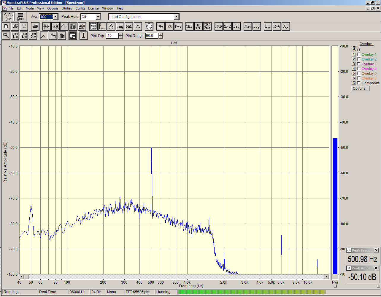

на спектрограмме полезный сигнал не виден, только сигнал помехи - за пределами полосы

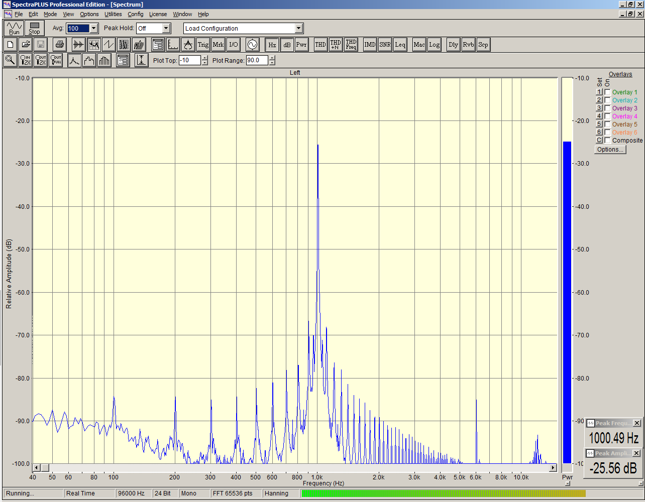

Тем не менее, на спектре сигнала НЧ мы видим полезный сигнал на 10 дБ выше уровня шума
Измерительный вход звуковой карты Xonar U7 подключен через разделительный трансформатор ТОТ-5
Выходит, чувствительность при С/Ш = 10 дБ:
(0,5 мкВ) -113 dBm, минус АТТ 20дБ, минус 6 дБ сумматор = -139 dBm

Токопотребление при этом

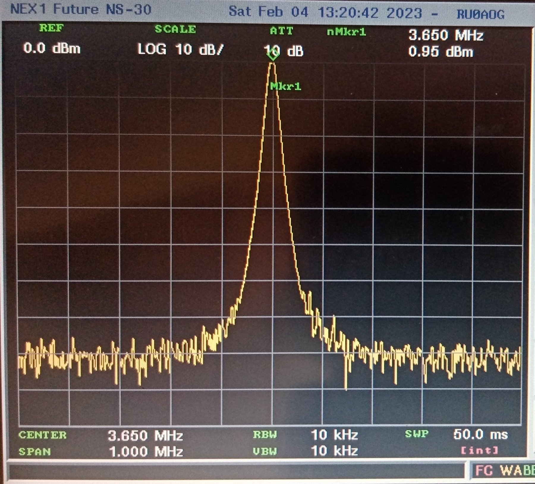

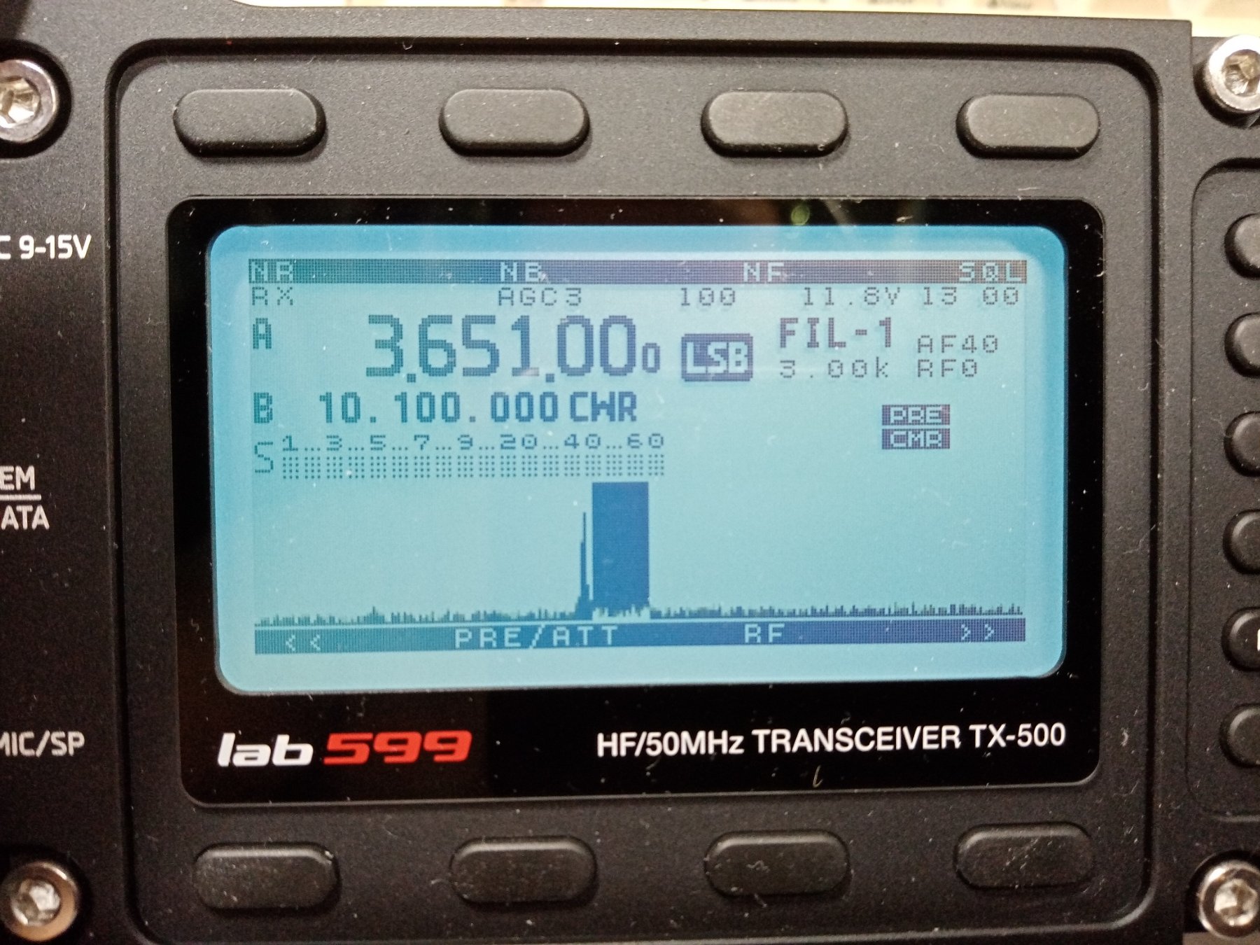

Теперь попробуем просто перегрузить вход мощным сигналом.
Перегрузка на спектрограмме выглядит так
Для отключенного предусилителя и аттенюатора этот момент наступает при сигнале внутри полосы +1 dBm (250 мВ)
Подаём такой сигнал
Получаем на выходе
Discovery TX-500

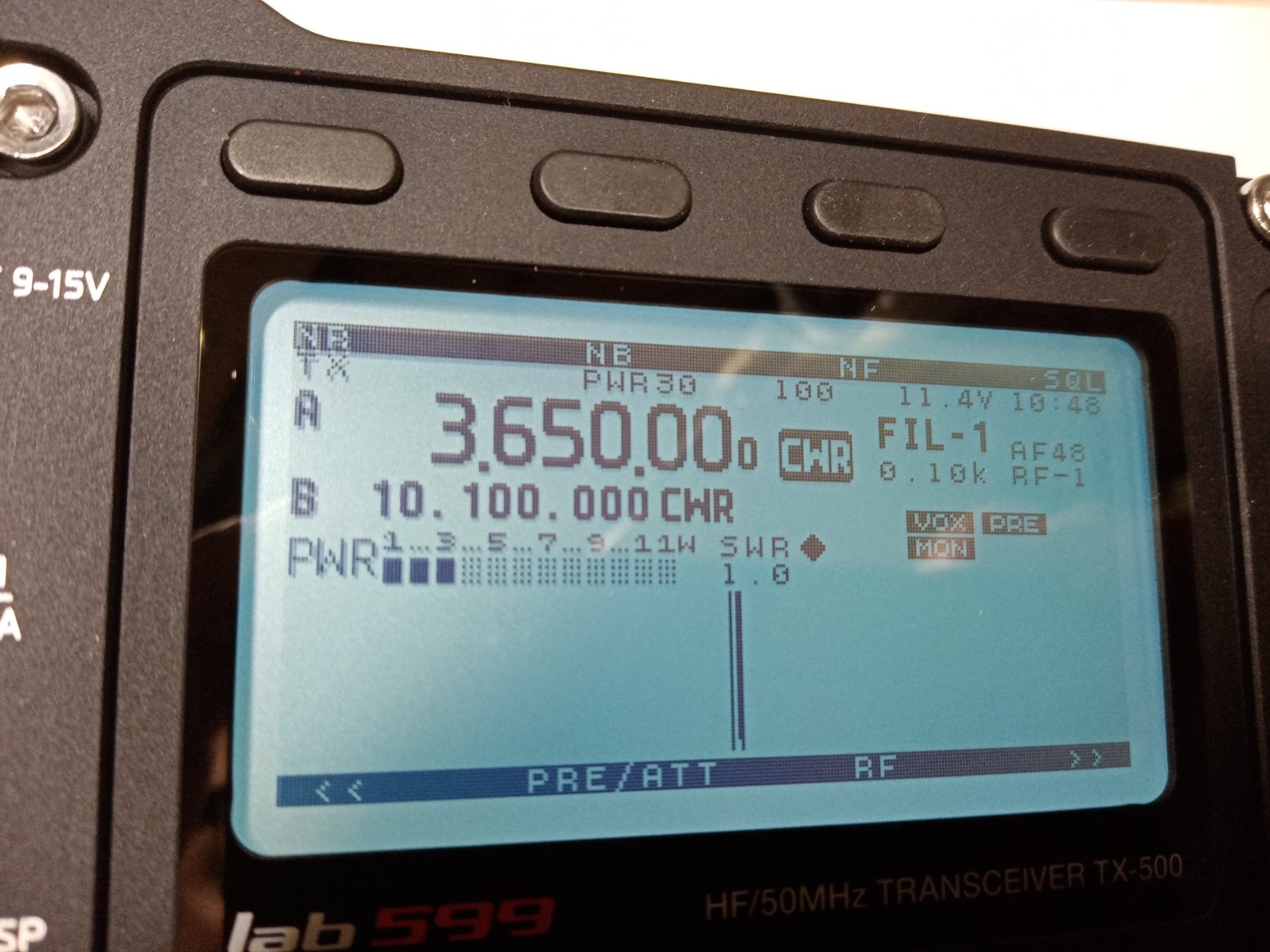

Сообщение ru0aog » 08 фев 2023, 05:59

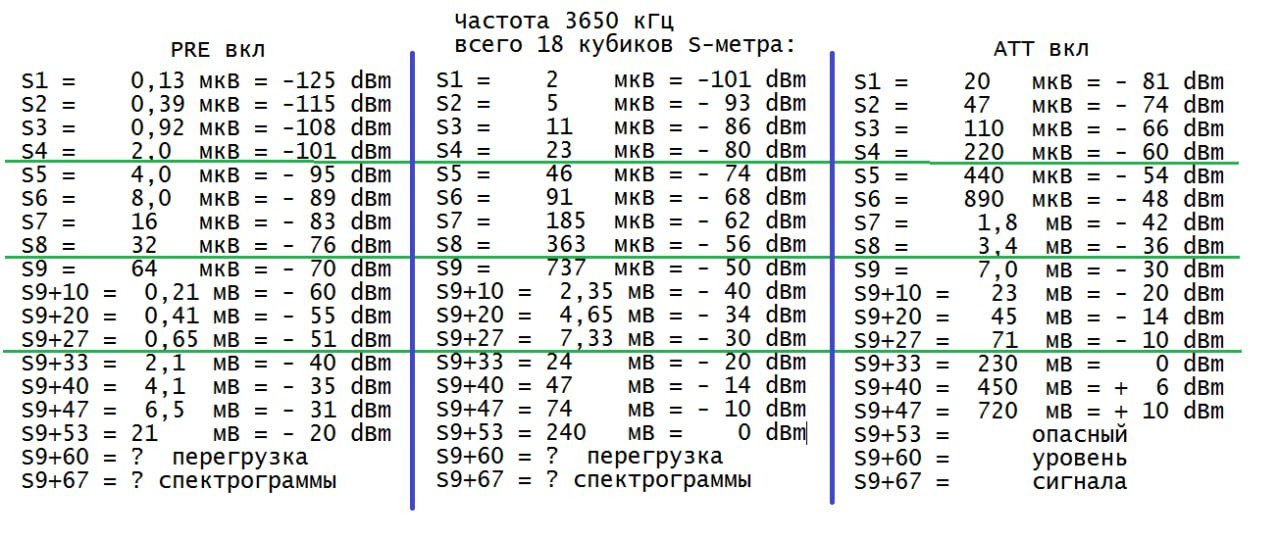

Имеется группа пользователей этого трансивера в телеграме https://t.me/lab599tx500

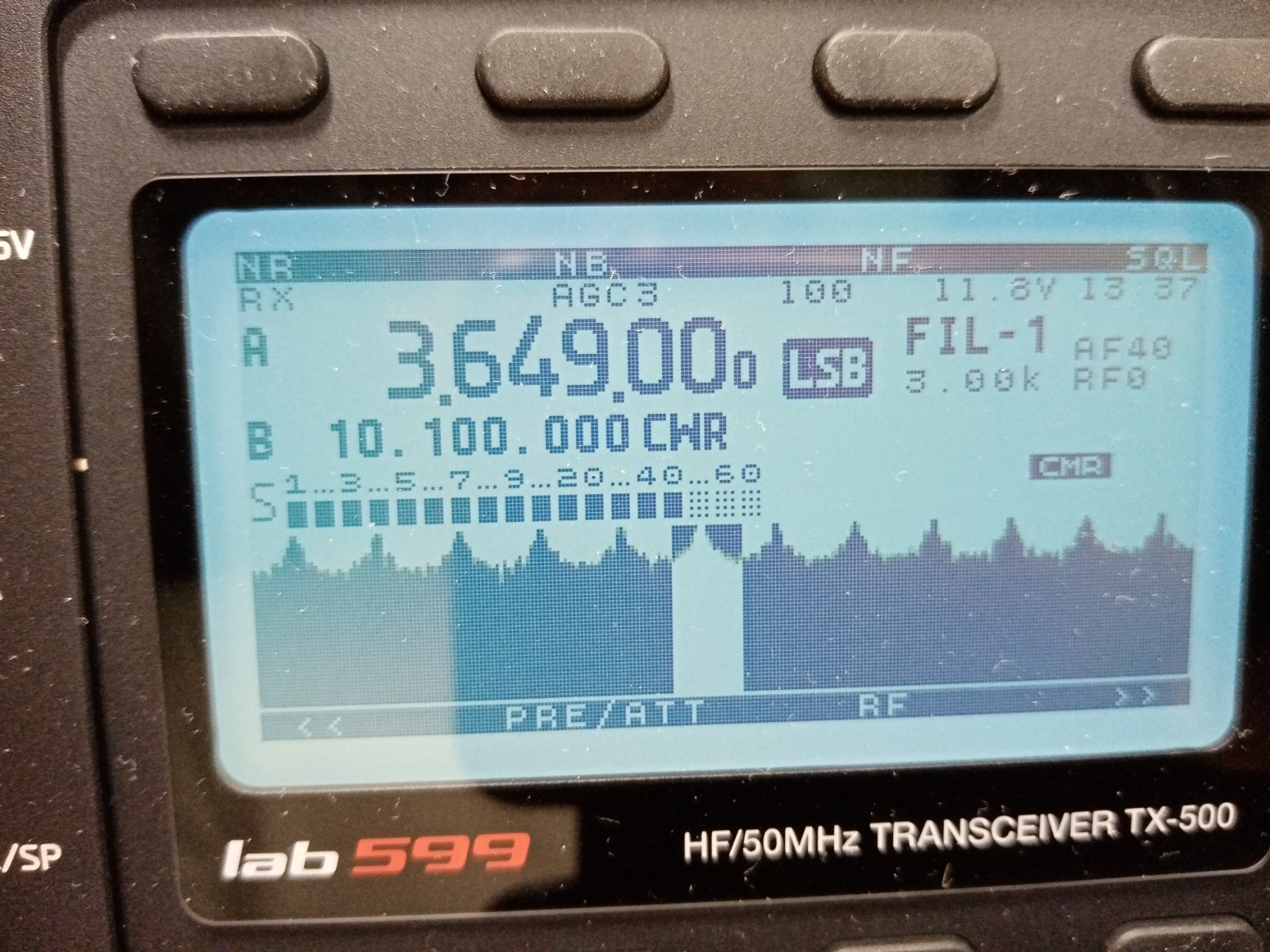

Как и все остальные, столкнулся со странными показаниями S-метра в зависимости от включенного предусилителя или аттенюатора.
Померил шкалу на 3650 кГц, оказалось, что показания S-метра более-менее совпадают с общепринятыми только при включенном предусилителе

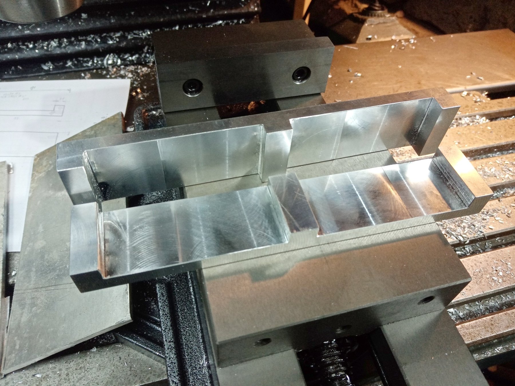

Сообщение ru0aog » 27 апр 2023, 12:04

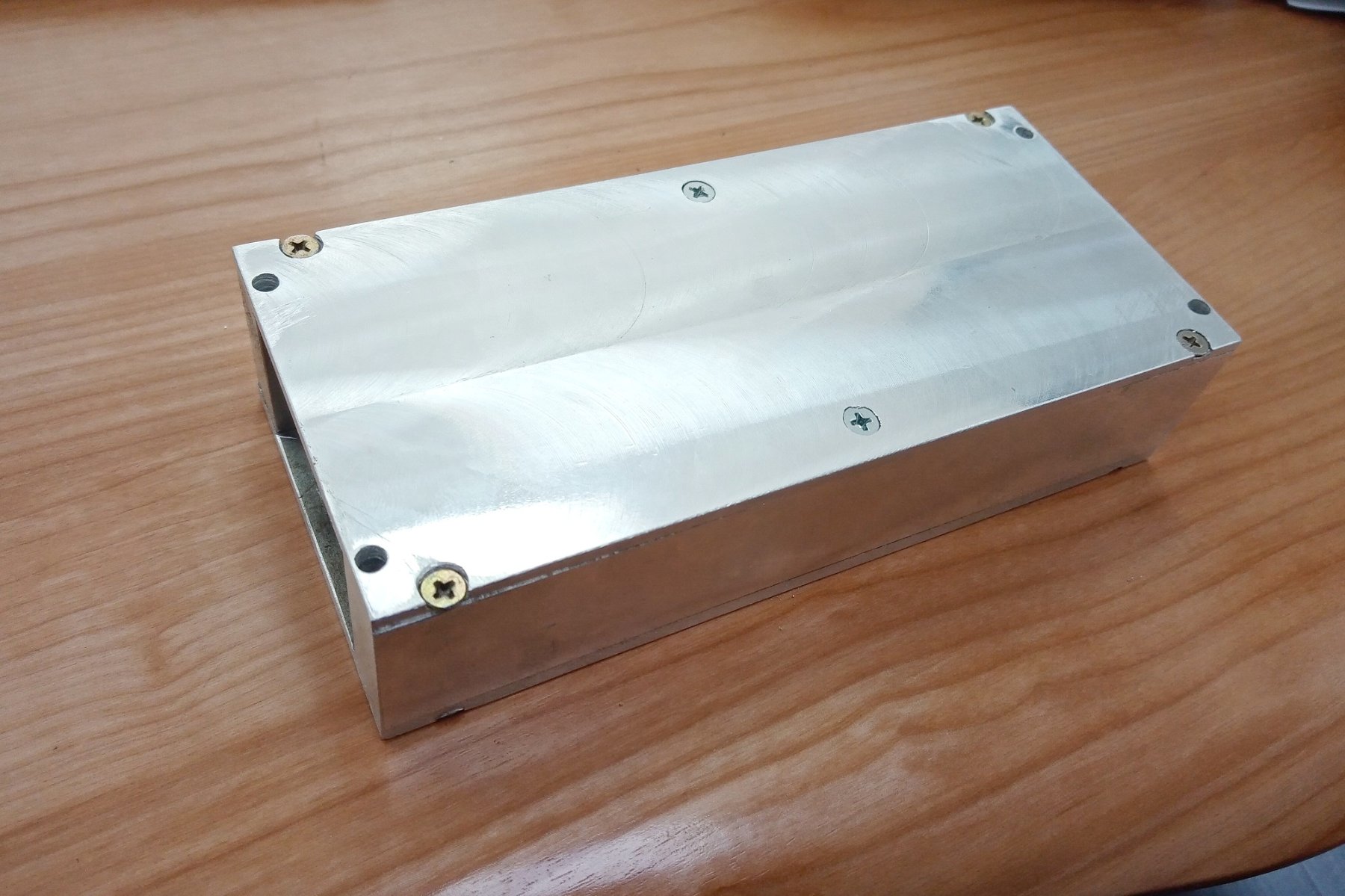

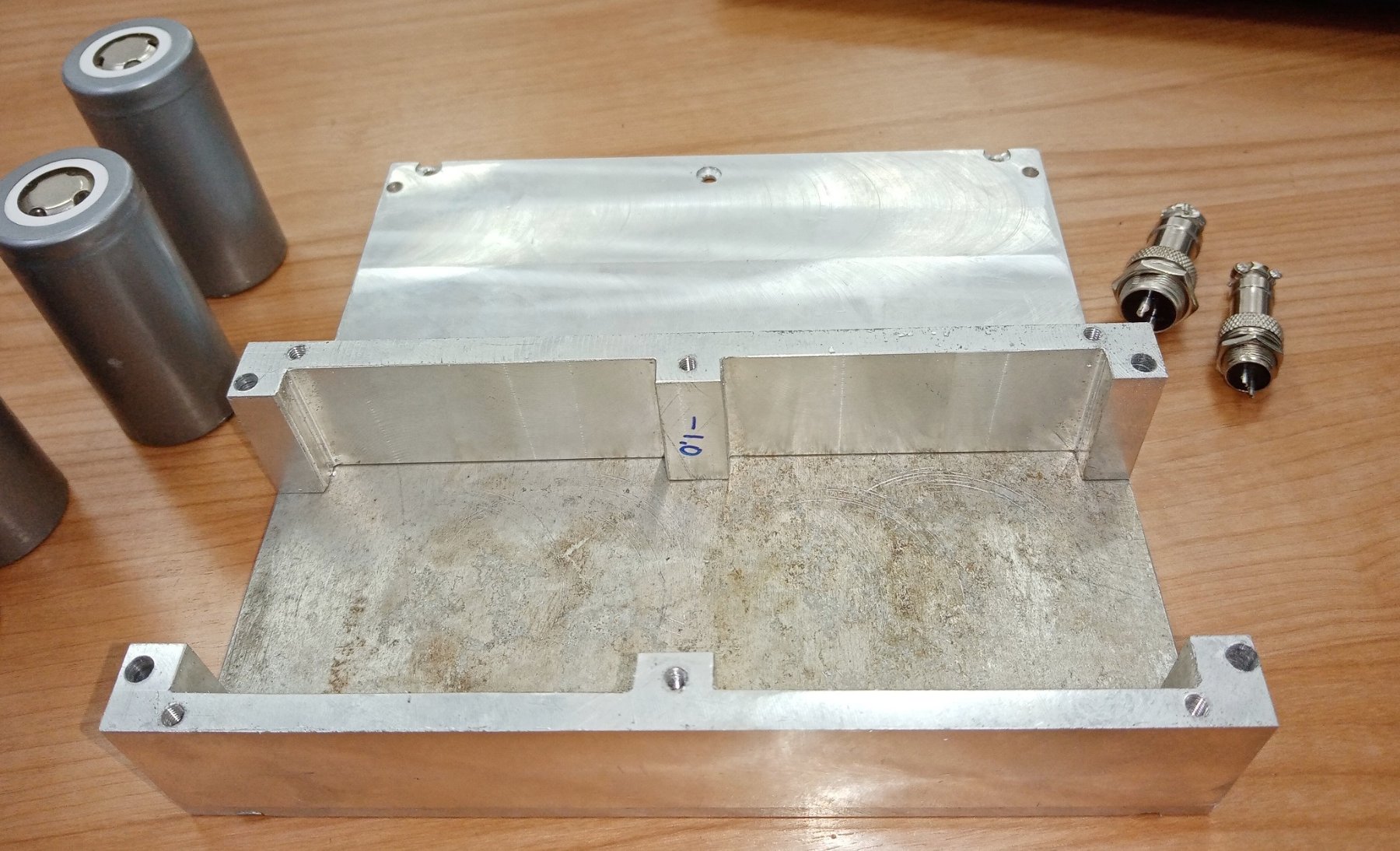

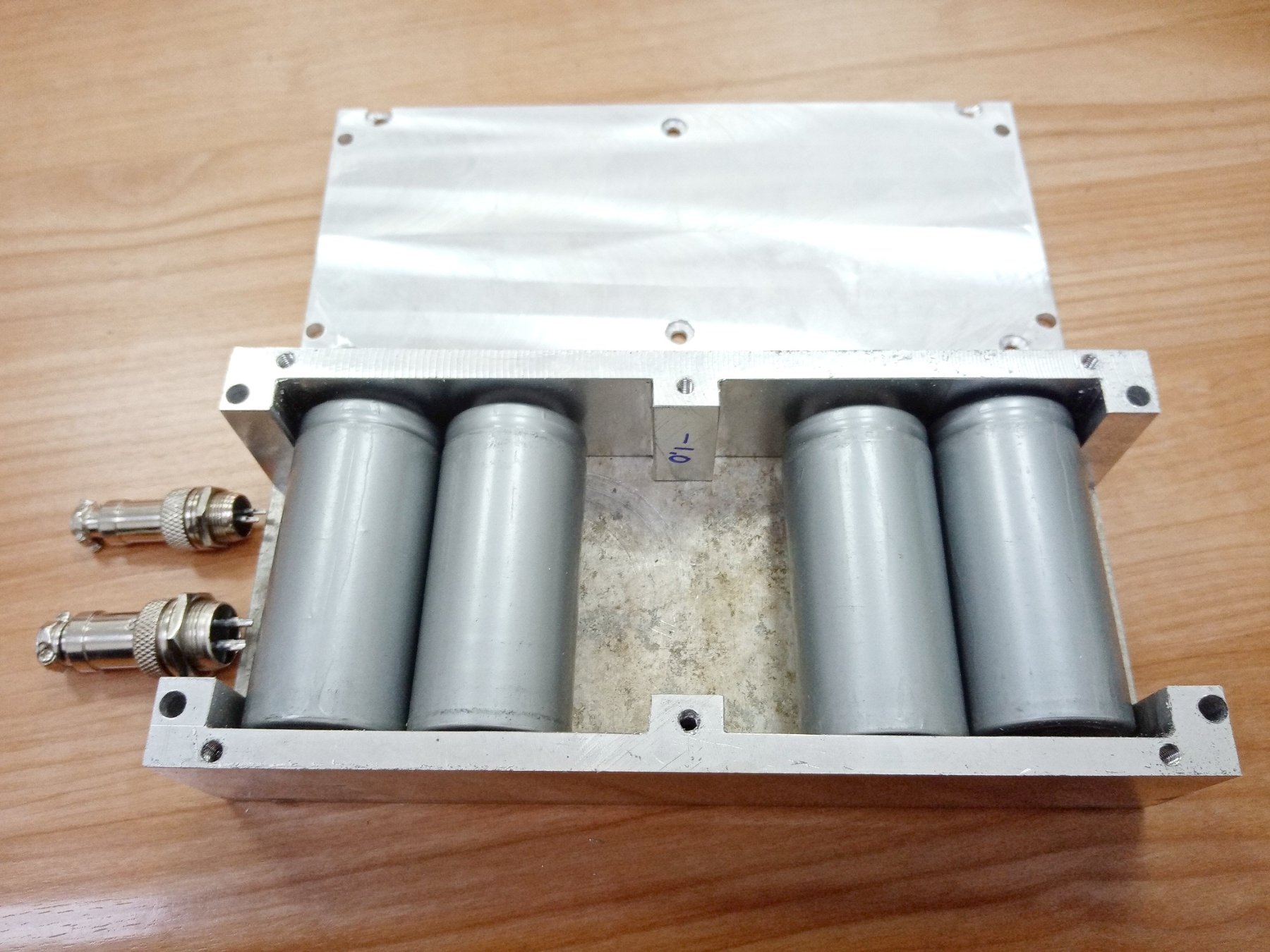

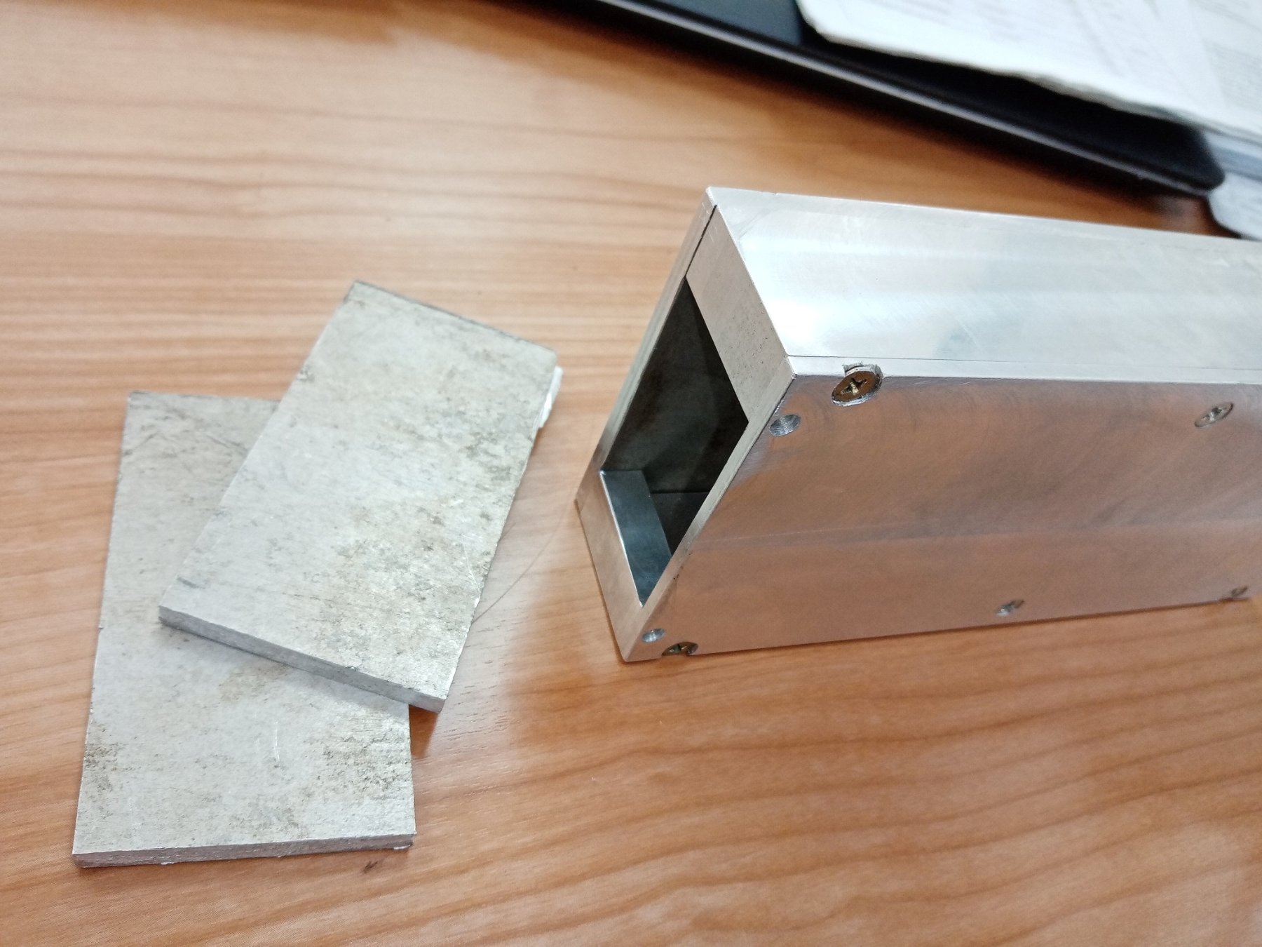

Решил запилить коробочку для батареек :)
Тоже алюминиевую
Вырезал боковушки
Приладил крышечки
Осталось приделать торцевые крышки
Предполагаю разместить 4 элемента LiFePo4 на 6 Ач
Примерно так. В серединке будет плата BMS.
Слева разъём GX12 для питания TRX и GX16 для зарядки
Discovery TX-500

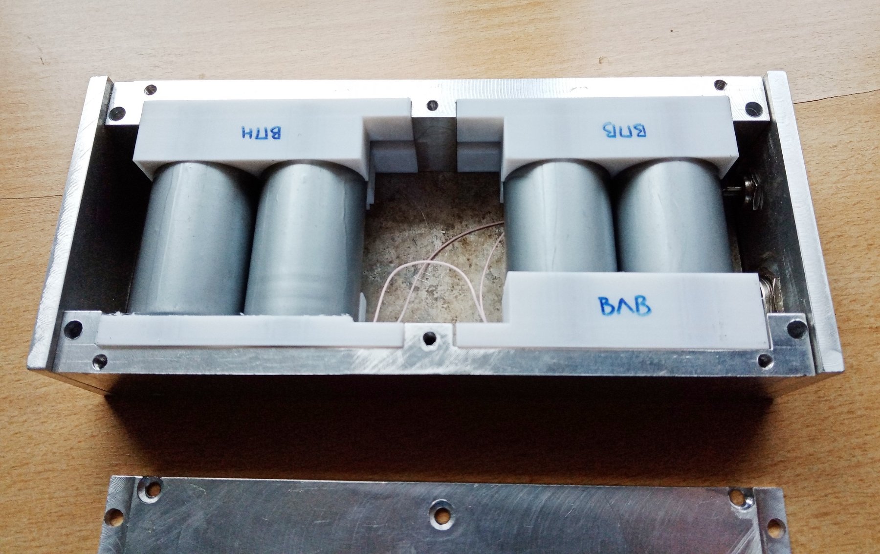

Сообщение ru0aog » 03 май 2023, 06:31
Подсобрал всё вместе. Пока без BMS.
Вышло так:
тяжеловат кирпичик
Теперь вопрос:
- я хочу установить плату BMS.
Судя по разводке, крепёжные отверстия там имеют контакт с разнополярными выводами (-С и -В).
Как закрепить плату в токопроводящем корпусе?
Я-то думал, что притяну двумя винтами плату к крышке-радиатору. А тут оказывается не всё так просто...

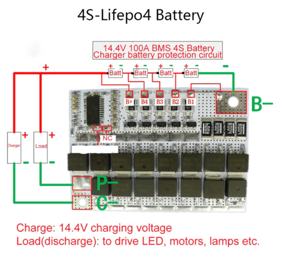

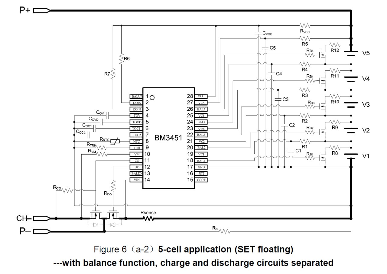

Сообщение ru0aog » 04 май 2023, 06:26
Народ пишет, что при токах до 20 А, плата нагреваться не будет.
Кто-то просто затягивает в термоусадку.
Попробую придумать какие-нибудь крепления из пластика.
Кстати, схема включения такая:
Распечатанные держатели встали так (на нижний-левый пластика не хватило, пусть пока будет такой)
Размер почти попал. Ошибка по некоторым направлениям до 0,2 мм - набегает из-за наплывов при формировании радиуса.
В сумме кое-где получилось превышение общей высоты на 0,3...0,5 мм. Не хотелось бы сильно сжимать батареи. Подберу фрезой крышку.

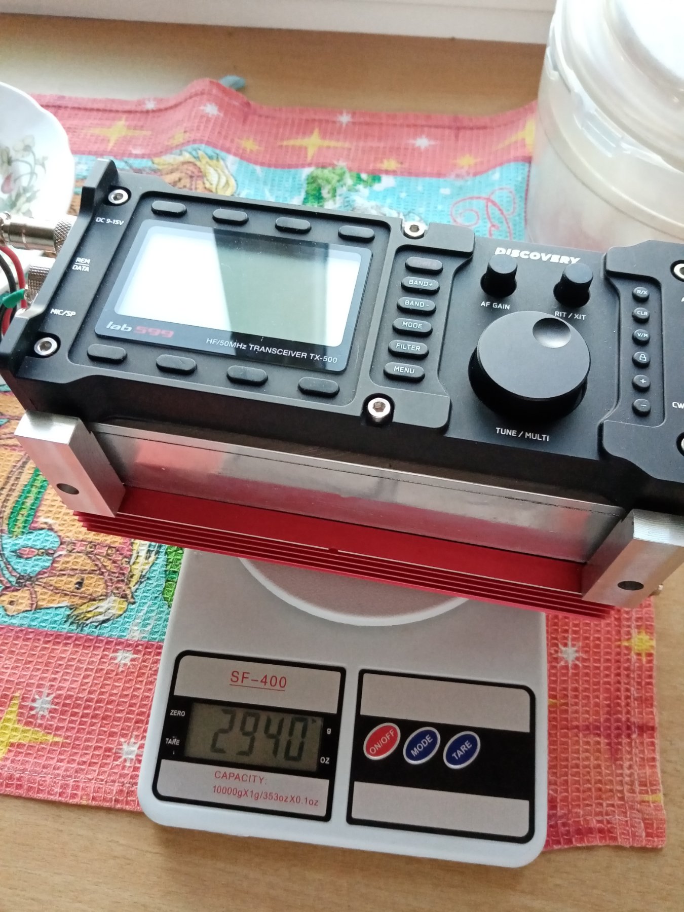

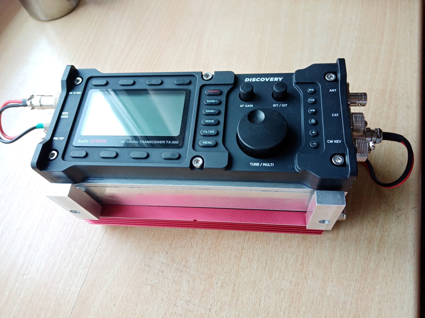

Сообщение ru0aog » 11 май 2023, 05:46

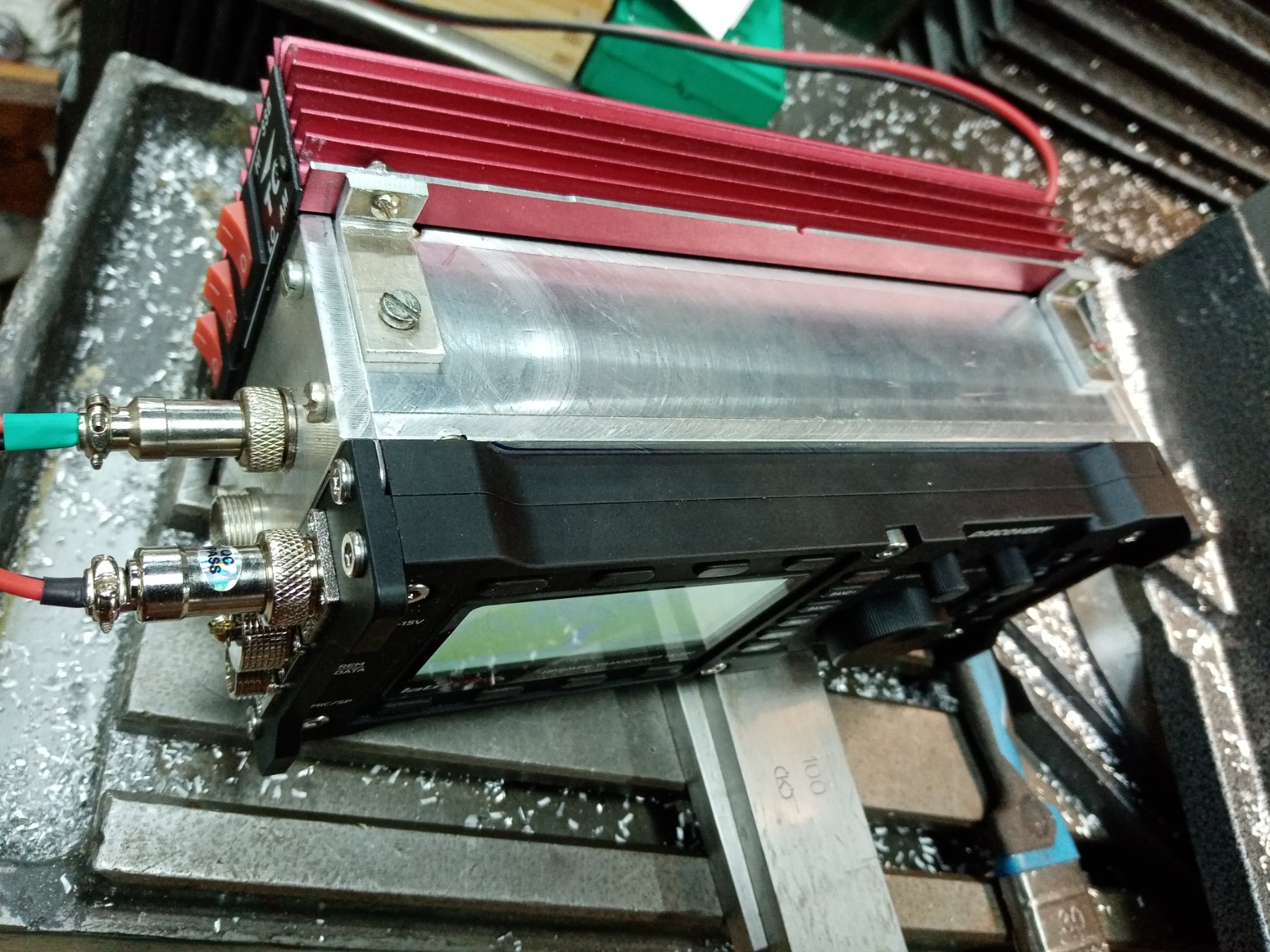

На праздниках решил, что надо предусмотреть подсоединение усила)
С хорошим радиатором усил весит много, так что для облегчения конструкции усь будет в корпусе KL-300.

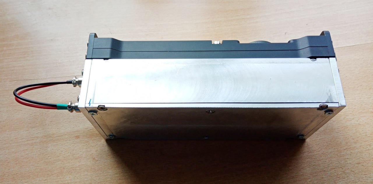

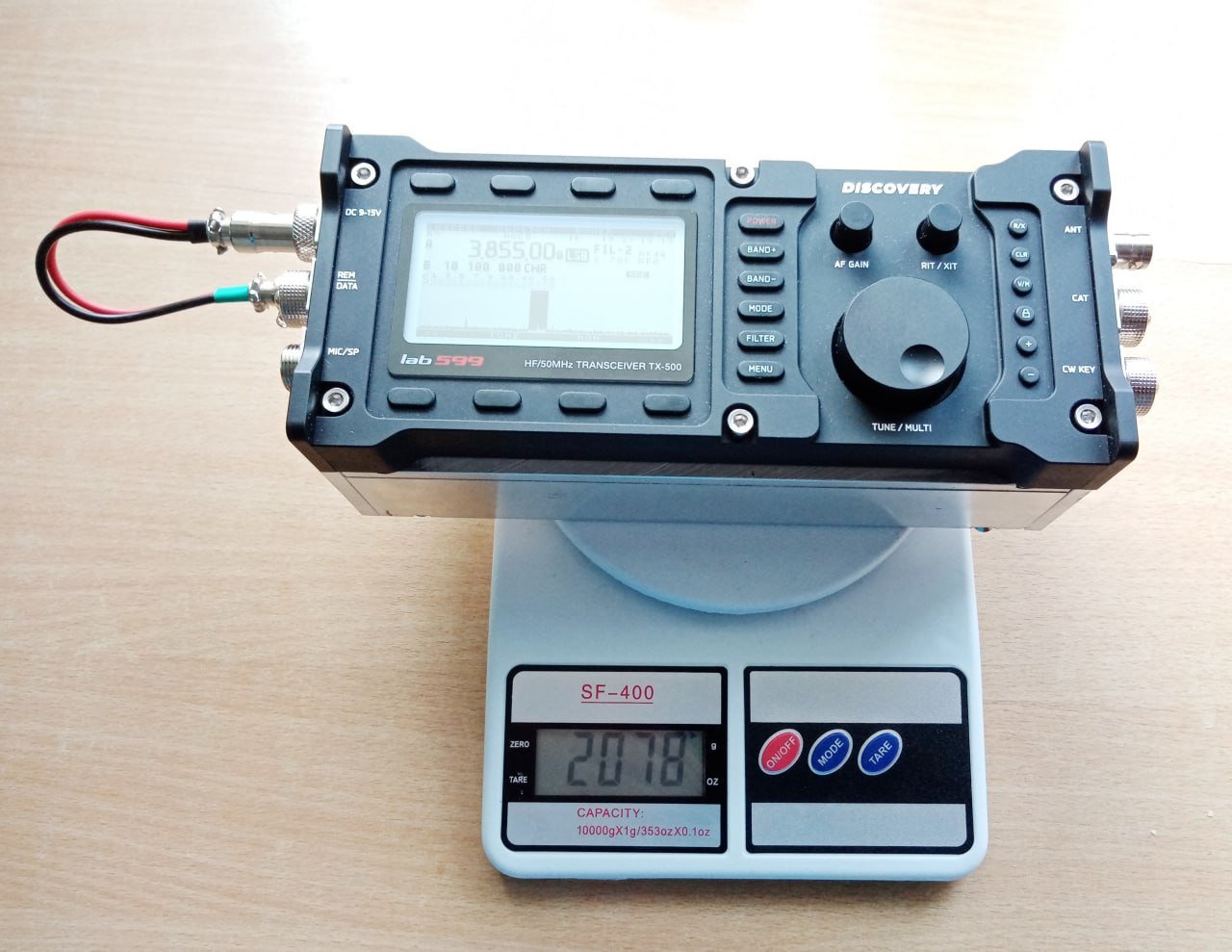

Подрезал боковые лапки и на уголках прикрутил к батарейке:
Но уголки смотрелись не очень презентабельно, а главное - вся конструкция стремилась завалиться вперёд.
Пришлось добавить ножки
Сверху просится ручка)

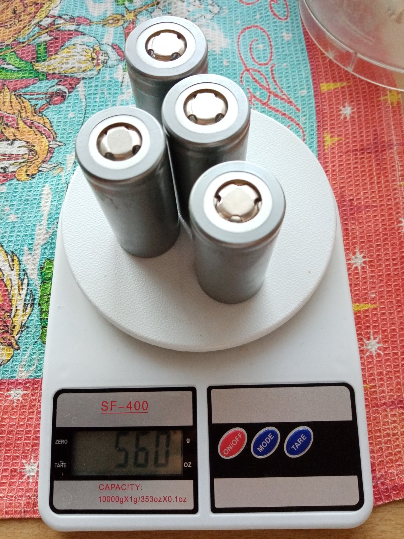

Итого, вес - почти 3 кг
Кстати, батарейки отдельно весят за полкило

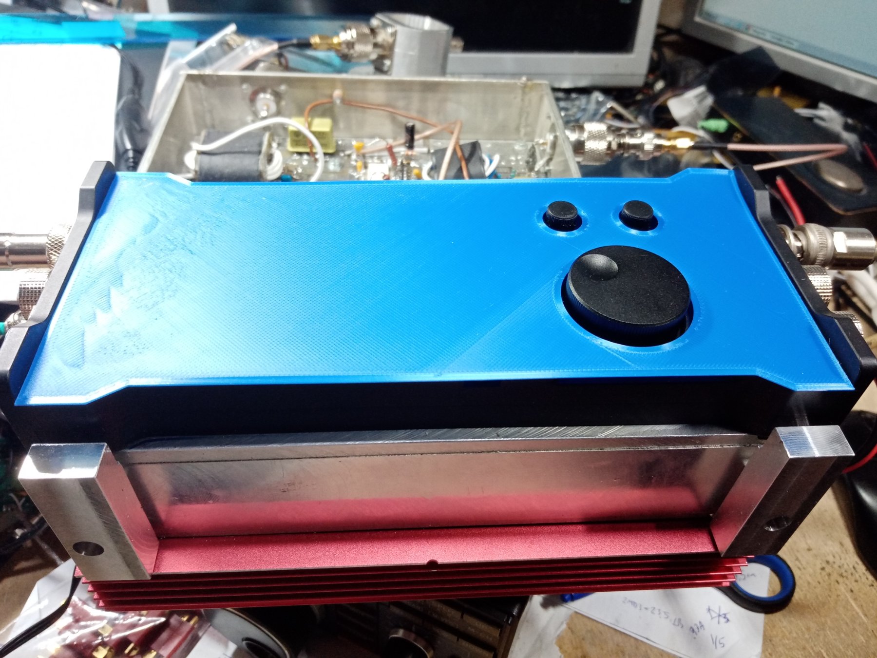

Следующий вопрос - как защитить лицевую панель.
Решил, что нужна какая-то крышка. Пока непонятно, как буду её крепить к ТРХ.
Накидал эскиз. Для проверки размещения отверстий распечатал трёхслойную пластинку 0,6 мм
Теперь нужно над этой пластиной "поднять" плиту сотовой структуры толщиной порядка 7 мм.
Первый блин был комом (не от той линии провёл привязку размера) и пластина была однослойная - немного порвалась при снятии со стола, и с одного краю рассыпалась на отдельные нитки. Трёхслойную уже можно примерять как шаблон.
Один слой печатается 20 минут. Три слоя - уже час...
