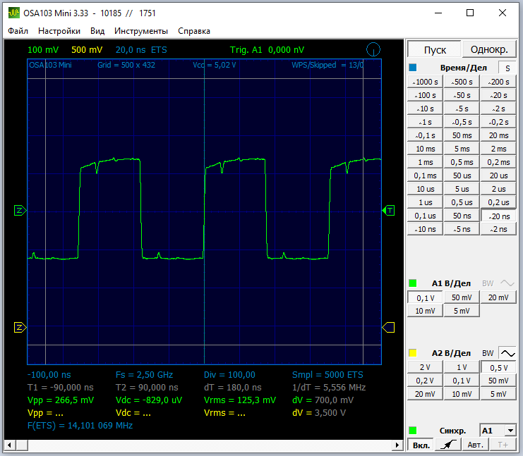

Каким образом осой посмотреть два сигнала в плане сдвига по фазе? Т.е. имеем сишку 5351, включены два выхода, один выход повернут по фазе на 90°. Можно ли увидеть это по очереди подключая выходы на аналоговый вход осы?
Подключаю по очереди они накладываются друг на друга.

Сообщение Oleg » 26 мар 2024, 21:18
Нормально посмотреть сдвиг фаз не получится, поскольку аналоговый канал у Осы только один.
А зачем смотреть именно Осой? Двухканальный осциллограф с "заявленной" полосой хотя бы 100 МГц нормально покажет два сигнала от Si5351 (на высоких частотах форма будет неточная, ну так в данном случае это не очень важно).
А точно измерить сдвиг фаз всё равно не получится. Да и особого смысла нет. Так или иначе придется неточность компенсировать при программной обработке.

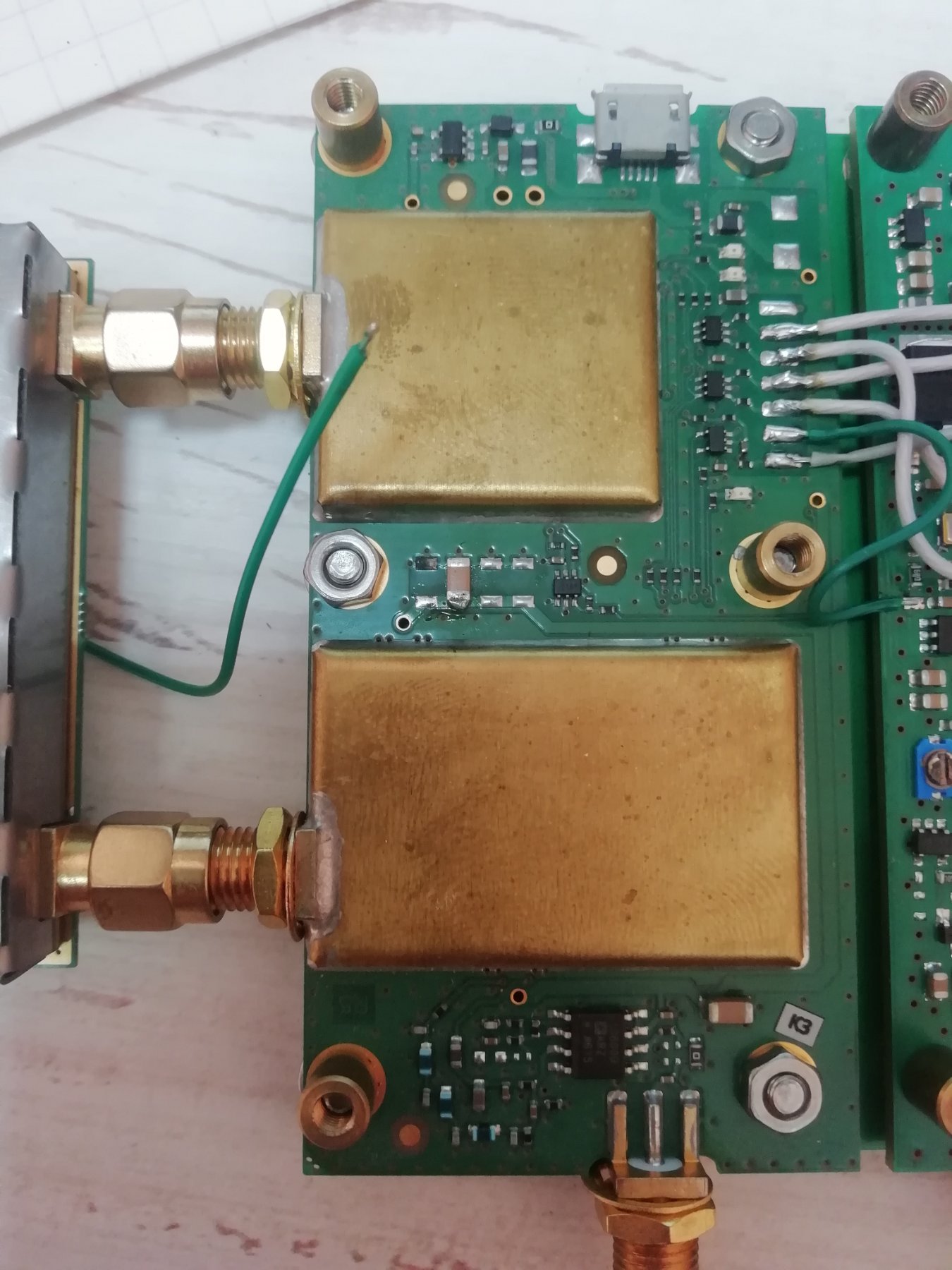

Сообщение Radist IL- 76 » 25 апр 2024, 09:47
Здравствуйте, форумчане! Нужна небольшая подсказка по OSA- 103. Приставка 6G такого формата и я никак не могу сообразить- куда припаивается пин "Control" от VNA. Документацию всю прошерстил, но там имеется готовый разъём. Подскажите, кто знает. Спасибо!
