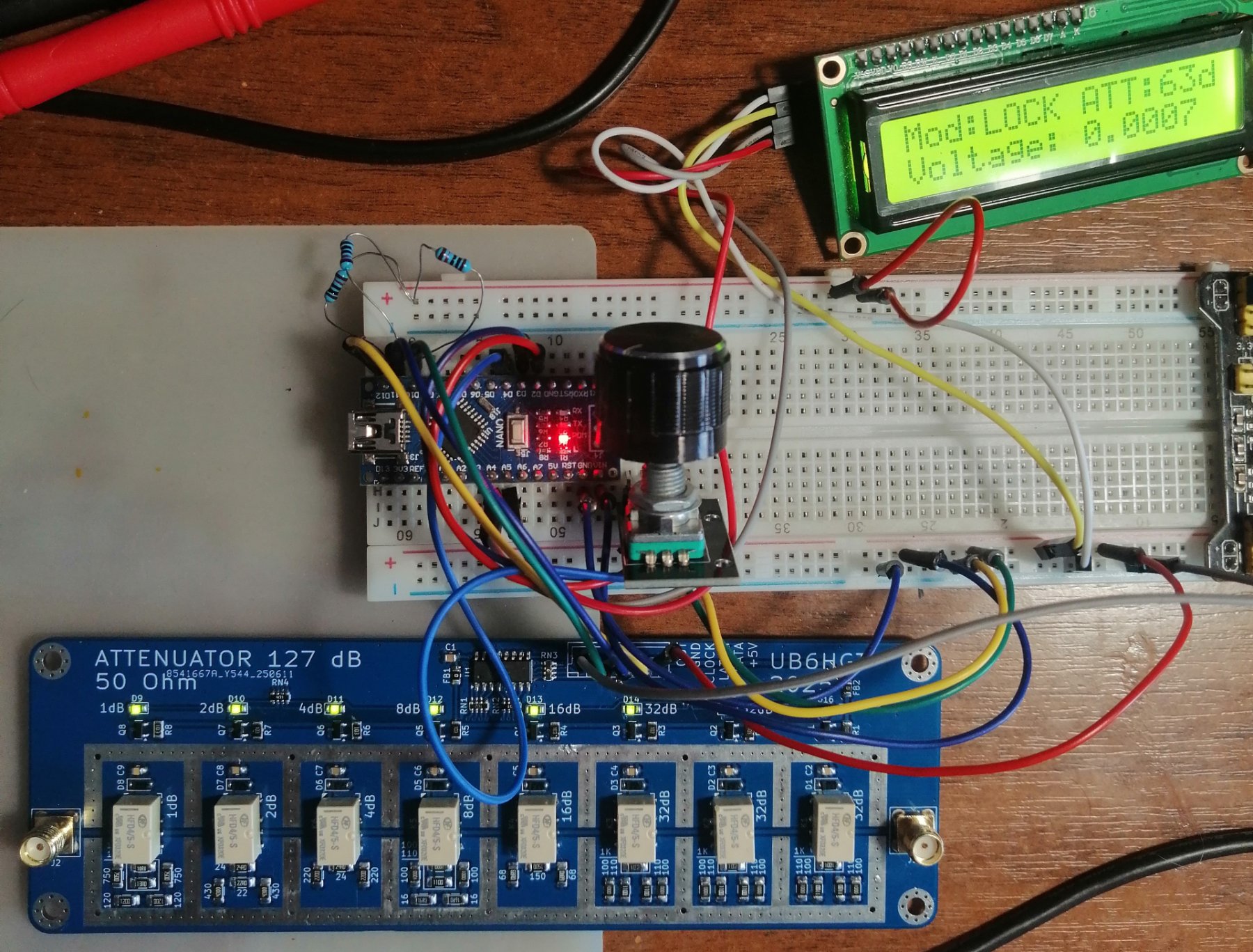

Сообщение terkum » 04 авг 2025, 12:49
собрал, дальше буду встраивать в общий корпус с ГКЧ и усилителем
по подсказке UB6HGT тоже реализовал режим предварительной установки уровня для уменьшения лишних срабатываний реле

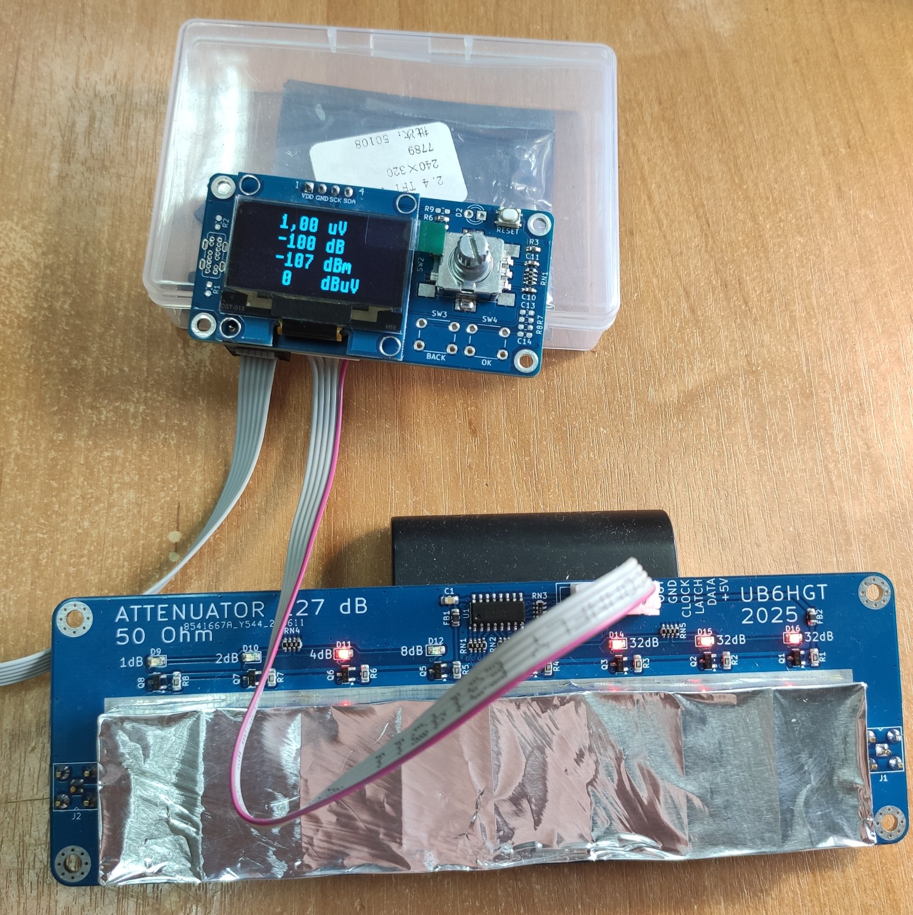

Сообщение UB6HGT » 26 авг 2025, 11:32
Наконец-то получил платы для контроллера аттенюатора!
Теперь комплект плат полный. Осталось подобрать корпус. Хотелось бы полностью металлический корпус, но пока подобрать подходящий не получается. Либо громоздкие все, либо маленькие.
В работе платы выглядят так:
