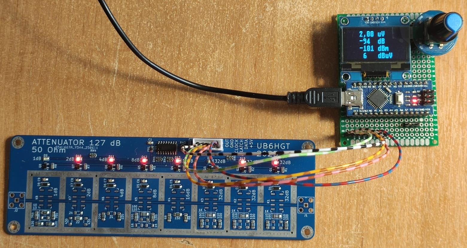

Сообщение UB6HGT » 16 июл 2025, 09:36
R2AJI, Владимир, добрый день! Рад, что Вы подключились к общению!
Про то, что разный уровень входного сигнала подается на разные аттенюаторы я понял по Вашему исходнику. С этим проблем нет.
Сегодня я уже нашел в сети расчет dBm https://3roam.com/uv-to-dbm-calculator/. Получается, что это величина уровня выходного сигнала, посчитанная относительно выходного напряжения и импеданса 50 Ом?
Осталось понять, что такое dbuV и для чего выводятся показания в этих единицах?
Сообщение R2AJI » 16 июл 2025, 10:34
UB6HGT писал(а):
16 июл 2025, 09:36
В некоторых сервисмануалах, приводятся значения не в dBm а в dbuV. И вот чтобы не забивать голову, я просто придумал все это выводить на экран

Сообщение Oleg » 16 июл 2025, 11:27
UB6HGT писал(а):
16 июл 2025, 09:36
Сергей,
dBm - decibels per milliwatt. Мощность по отношению к 1 милливатту, выраженная в децибеллах (dB).
(6.2 КБ) 0 скачиваний
dBuV - decibels per microvolt. Напряжение по отношению к 1 микровольту в децибеллах.
(6.39 КБ) 0 скачиваний
Собственно, каждая из данных величин может измеряться при любом значении импеданса, но если переводить dBuV в dBm, то потребуется учесть импеданс.

Сообщение UB6HGT » 16 июл 2025, 15:08
Доработал свою прошивку под табличные данные Владимира для входного сигнала 100 мВ. 1 В пока не трогал, и так полдня убил на эти данные. Дело в том, что автор оригинальной прошивки загнал эти данные в ОЗУ, а мне пришлось пихать их во FLASH. А делать это со строковыми массивами ох как неудобно! И так полдня извел. Силы будут, доделаю и данные для 1 В. Но пока я себе планирую только 1 канал и мне 100 мВ на входе как раз нормально.
