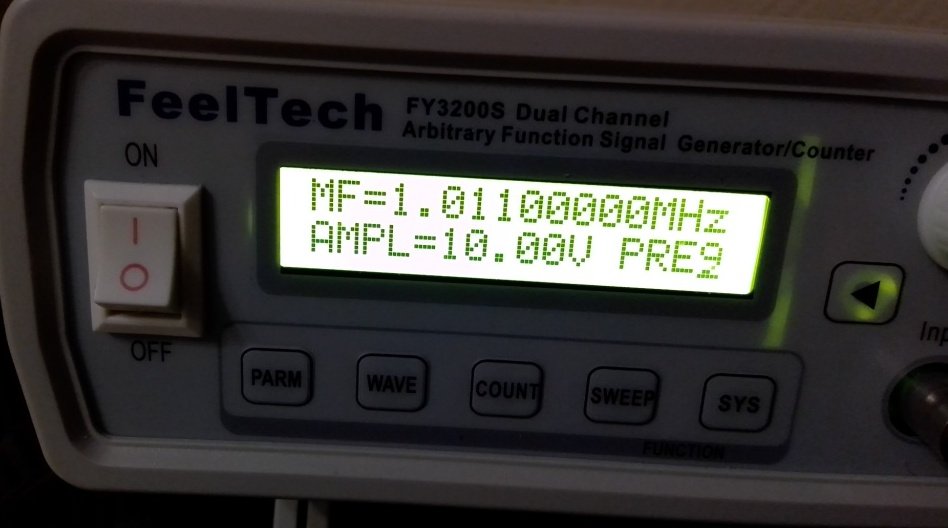

В режиме амплитудной модуляции выставленная частота существенно отличается от реальной.Например,я беру средневолновый приемник, выставляю на генераторе 1 Мгц,включаю амплитудную модуляцию, располагаю кабель рядом с магнитной антенной и ищу. И не слышу тона) Хотя ,если вернуться в режим синуса - все нормально находит - слышно замирание эфира.
А вот сигнал с амплитудной оказывается ниже - килогерц эдак на 100-300.Например реальный мегагерц с амплитудной у меня на индикаторе был в районе 0,8 Мгц.

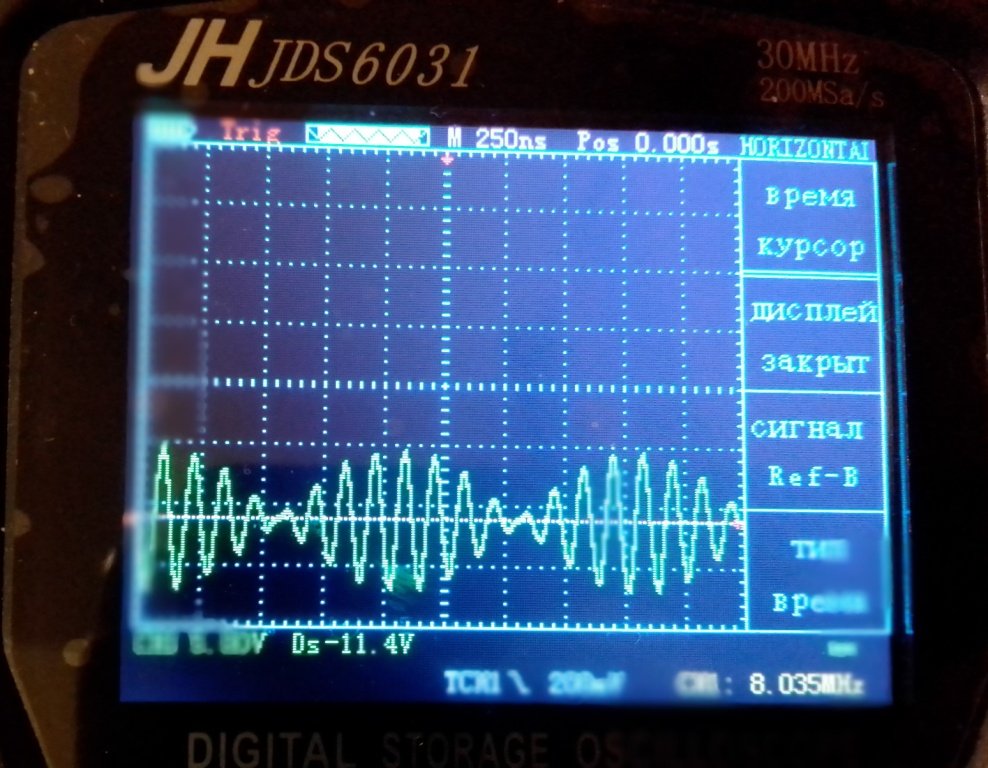

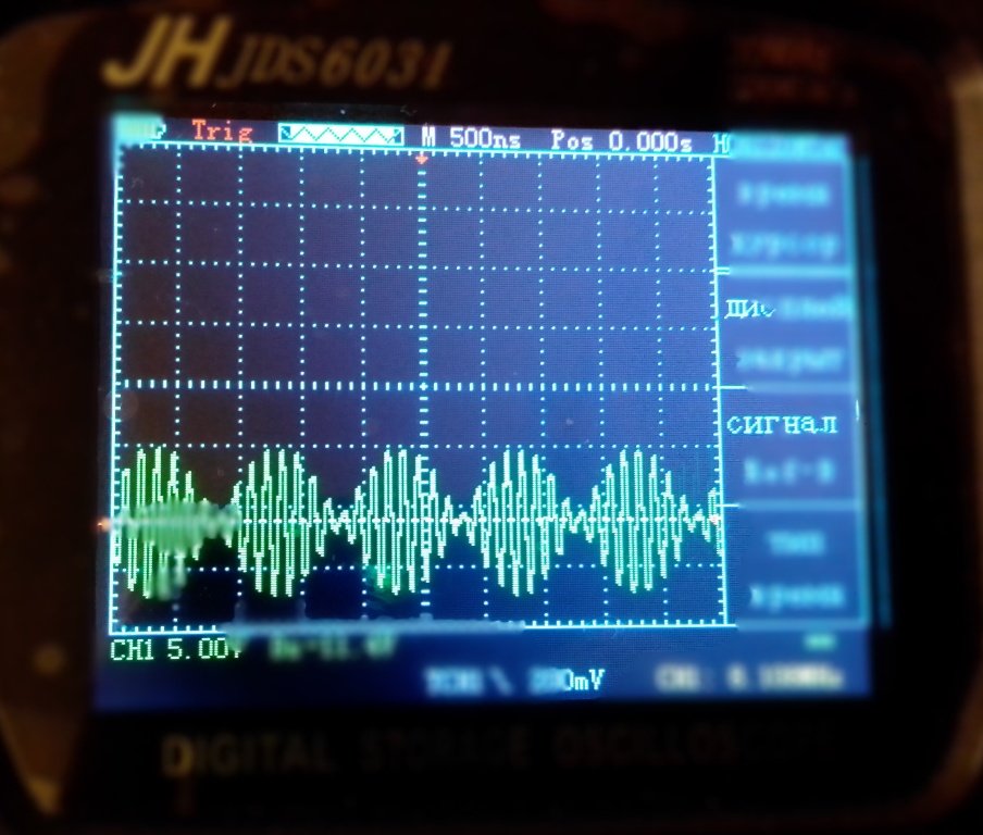

torneb, думаю стоит начать с того, что в этом генераторе я не нашел нормальной амплитудной модуляции, там есть то, что правильнее назвать "амплитудной манипуляцией", то есть по сигналу "триггеру" генератор выдаёт заданное число импульсов заданной частоты и заданной амплитуды, а не изменяет амплитуду заданной частоты согласно амплитуде модулирующего сигнала.
То есть его можно заставить выдать 1,2,3 или 101 импульсов, но только определённой, заданной при настройках частоты амплитуды, например 1 вольт.
В таком виде, генератор в режиме этой амплитудной манипуляции генерирует заданное число периодов колебаний заданной частоты, при этом точность частоты сохраняется, то есть я ставил 1МГц на выходе имел 1МГц просто длительность этой посылки была такой как задано по числу импульсов.

AZM.SU, ну судя по ролику R2AJI, вроде есть - на осциллографе показывает 100% модуляцию.Хотя может и ошибаюсь.Положение 9 переключателя при выборе вида сигнала

torneb, если частота генерации 1МГц, то получается частота модуляции 100кГц (10 периодов основной частоты приходятся).
Думаю это скорее "рисовалка огибающей" в виде "пресетов", например, для эмуляции видеосигнала, а не настоящая амплитудная модуляция, но я позже ещё проверю.
