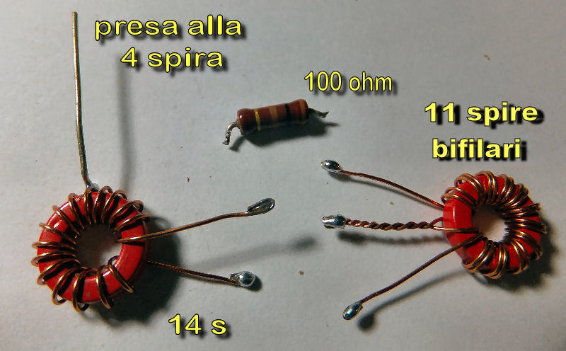

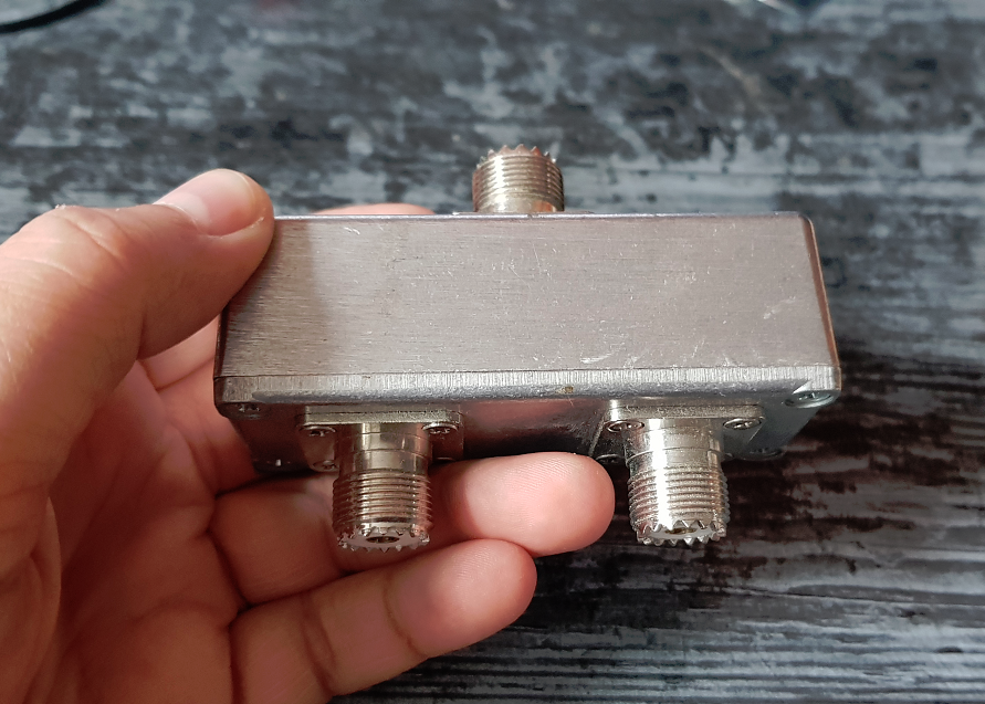

У меня есть самодельный сплиттер, спаянный вот по этой схеме:

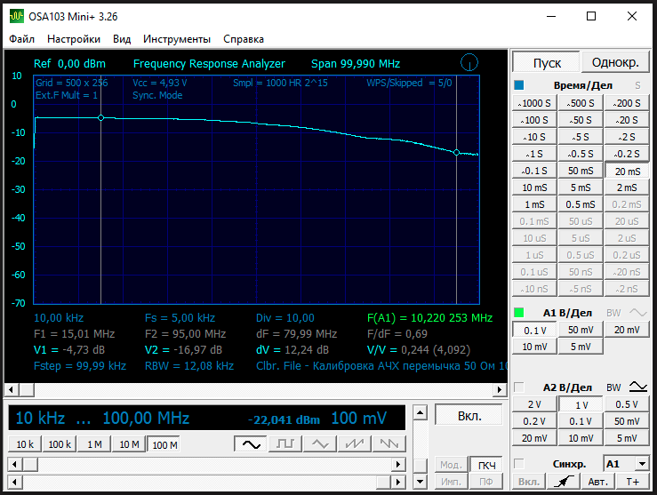

И имеет весьма не плохие характеристики.
При открытом втором выходе:
И если второй выход терминировать:

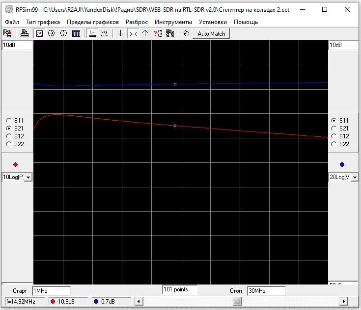

Попытался смоделировать в программе RFSim99 и получаю какую-то ерунду:
Слишком большие потери, в реале потери намного меньше, хотя обычно бывает наоборот :)

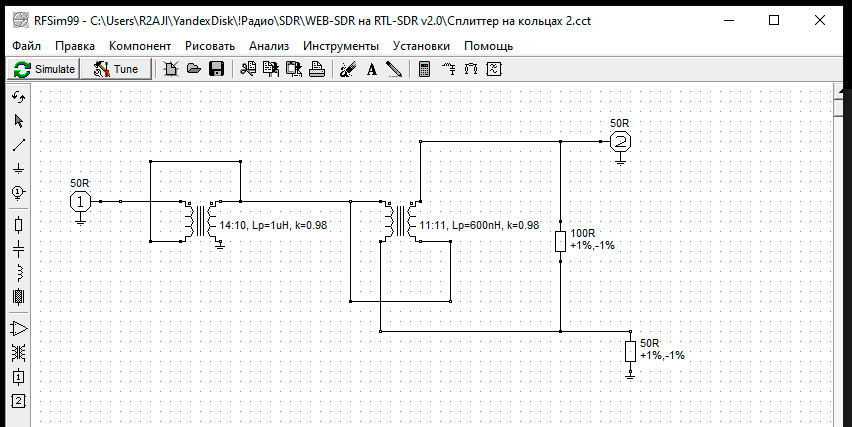

Схему нарисовал вот такую:
Есть у меня подозрение, что я не правильно настраиваю трансформаторы в программе, либо, что менее вероятно, программа не правильно работает с такого рода трансформаторами.
Обычно в RFSim99 я моделировал ФНЧ, ФВЧ, ДПФ и другие простые фильтры в которых не было подобных трансформаторов.
Подскажите пожалуйста, что я делаю не так?

R2AJI, трансформаторы в RFSimm моделируются некорректно, это замечено уже многими.
Для моделирования таких схем RFSimm лучше не использовать.
Я ранее писал, что обычно расчеты в RFSimm и результаты в железе обычно совпадают. Признаю свою ошибку - я забыл упомянуть, что к трансформаторам это не относится. У меня тоже были с этим проблемы, так что схемы с трансформаторами (или с отводами в катушках фильтров) я в RFSimm не моделирую.

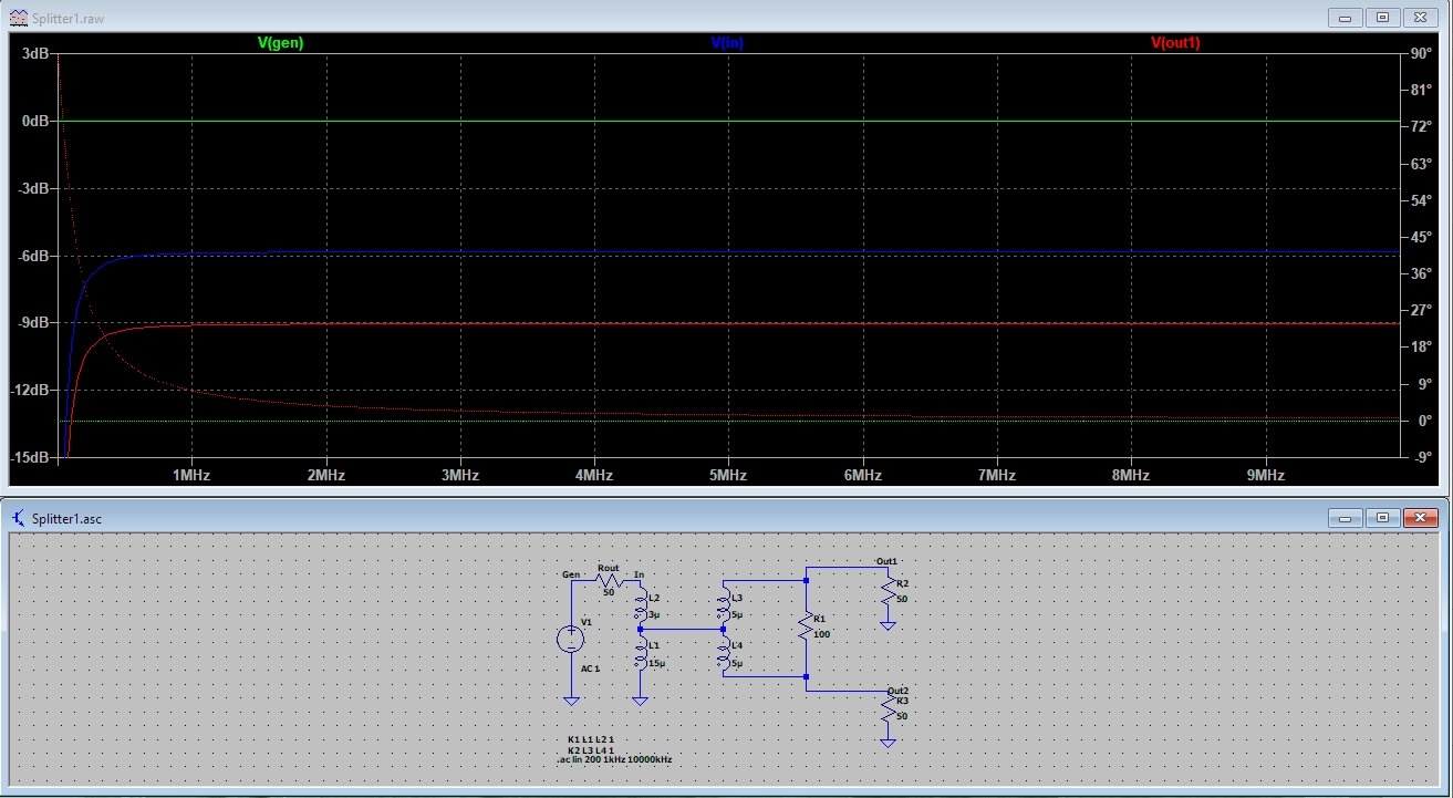

R2AJI, LTSpice выдает вот такой результат. Схему я воспроизвел по фотографии.
Зеленый график - генератор (с нулевым выходным сопротивлением).
Синий график - вход сплиттера.
Красный график - выход сплиттера.
Прерывистые линии внизу - графики фазы.
Вроде бы немного похоже на то, что должно быть.
Пока что не придумал, как правильно смоделировать потери в кольцах.
Файлы для LTSpice прилагаю.

Владимир, я еще немного поиграл с моделью трансформатора в LTSpice. Результат моделирования очень похож на результат Вашего измерения АЧХ этого сплиттера. Конечно, соответствие неидеальное, но по-моему вполне приемлемо.
Как оказалось, достаточно указать коэффициент связь между обмотками трансформаторов <1 , чтобы модель больше соответствовала реальности.
Модель прилагаю
