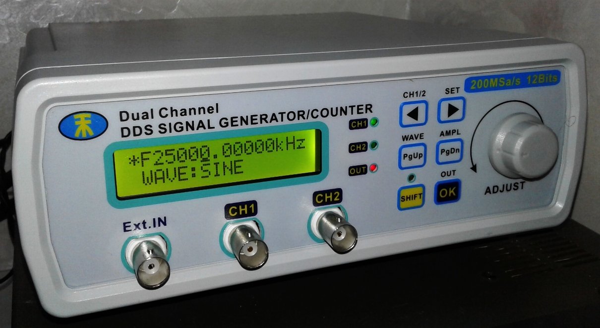

В 2016 году нашёлся такой - MHS-5200A-25М за 4 т.р. (62$).
Цифровой двухканальный 12-битный синтезатор с частотой 200 мегасэмплов в секунду.
С функцией частотомера :)
Частотомер такого калибра мне ни к чему, а вот генератор весьма даже забавный.
Напомню, это генератор-синтезатор сигнала.
То есть, он может генерировать не только синусоиду, но вообще любые формы сигнала!
Генерирует синус до 25 МГц.
Гармоники генерируемого синуса, не более - 40 dBc (до 1 МГц), 35 dBc (1...20 МГц).
Сигналы сложной формы (меандр, треугольник, пила) - до 6 МГц.
Также можно генерировать сигнал произвольной формы (загружается с компа по USB) - 2048 точек (200 Мвыб/сек, 12 бит), тоже до 6 МГц.
Два выхода А и Б, каналы можно синхронизировать по фазе с точностью 1 градус.
Встроен аттенюатор -20 дБ, минимальный уровень сигнала - 5 мВ.
Импеданс выходов: 50 Ом.
Может работать частотомером, измерять внешний сигнал (частота, скважность, длительность, подсчёт импульсов) до 60 МГц.
TTL-входы/выходы.
Частотомер не мельтешит (как было у Victor):
Основное управление выполняется программно, по USB (2048 точек, 200 Мвыб/сек, 12 бит). Там же задаётся форма сигнала, амплитуда, измеряется частота.

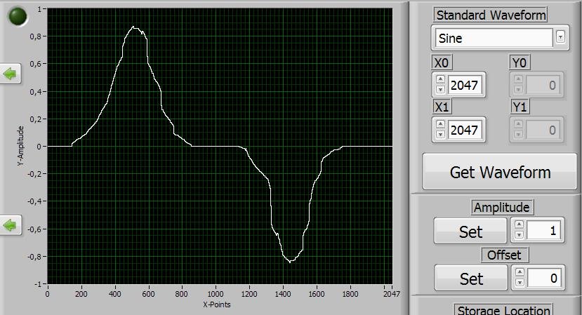

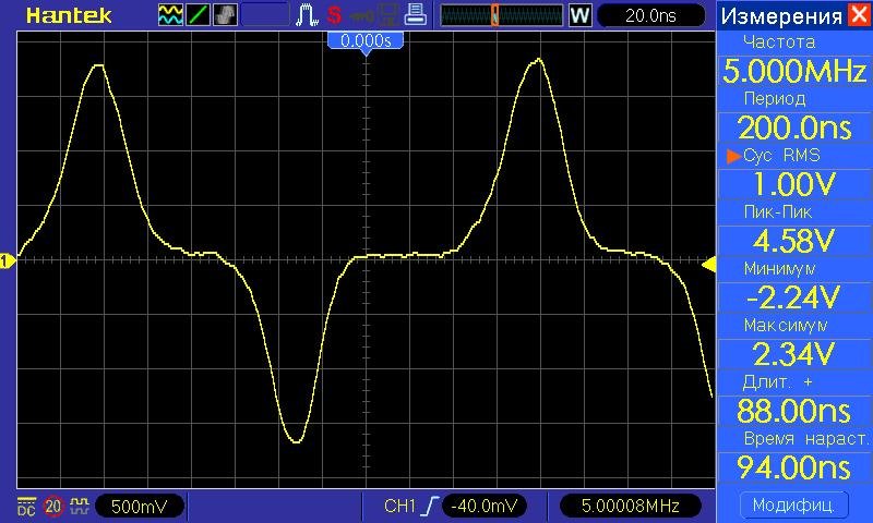

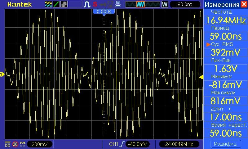

В общем-то ничего особенного, но основной плюс - специальная форма сигнала. Можно сформировать любой нужный сигнал, хоть импульсы, хоть DSB :D
вот я нарисовал форму сигнала от руки:
и прибор мне её сгенерировал

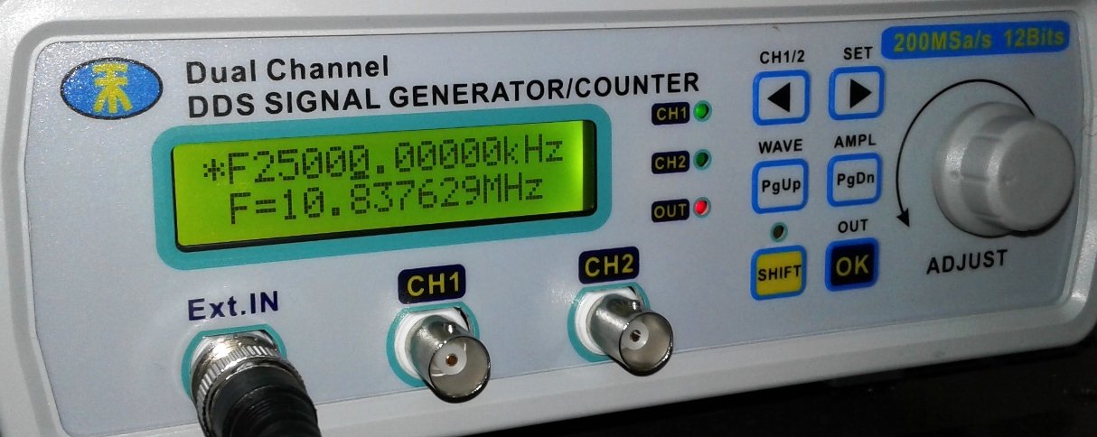

По поводу встроенного частотомера.
Тут всё не очень хорошо.
Видит частоту до 20 МГц (U = 0,7 В), хотя заявлено до 60 МГц.
Ошибка частотомера - 80 Гц на 10 МГц.
Очень помогает при настройке различных супергетеродинов - два канала могут независимо генерировать сигнал опорника и VFO.
В деле освоения SDR тоже весьма удачное подспорье - можно сгенерировать два сигнала, сдвинутые на 90 градусов
В общем, прибор рекомендую. Своих денег он стоит однозначно.
Пользуюсь постоянно.
Но увлекаться им тоже не стоит. Это всё же не профессиональное оборудование:
- гармоники всего лишь на 35 дБ ниже уровня основного сигнала (синуса).
- индикация уровня сигнала своеобразная. Показывает не напряжение, не амплитуду, а размах сигнала. И то, если без нагрузки :lol:

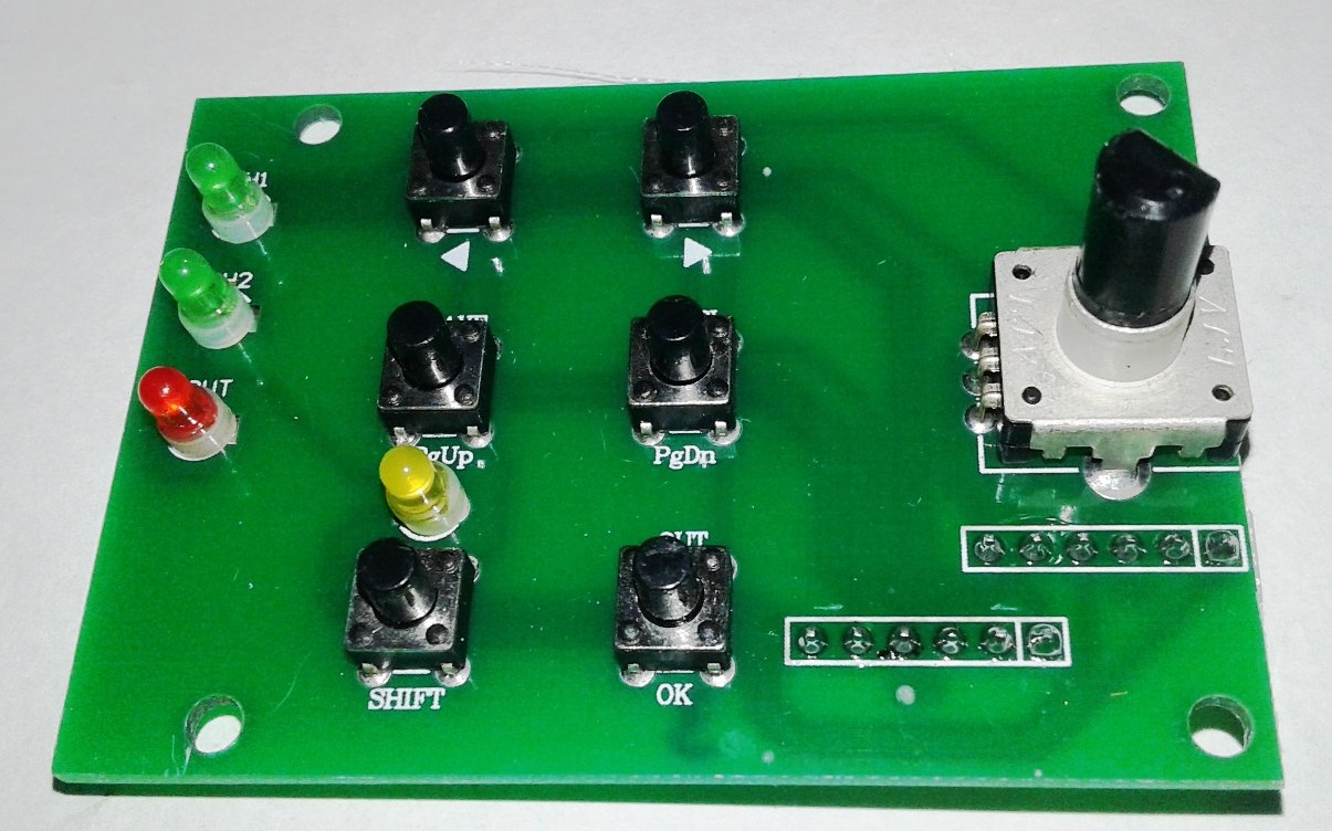

Сообщение ru0aog » 03 дек 2021, 13:42

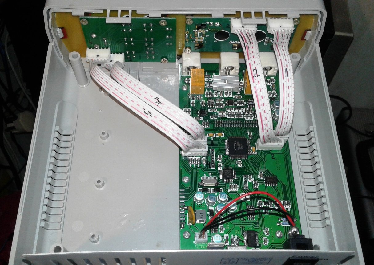

Из "доработок" только уменьшил яркость подсветки экрана
Разобрал
и вместо SMD-резистора 101 впаиваял 510 Ом.

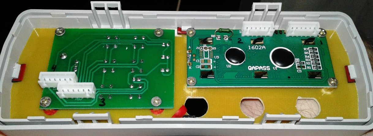

Заодно снял плату с кнопками/лампочками.
При работе светодиоды подсвечивают друг друга, что вызывает у меня психологический дискомфорт :)
Садим по два слоя чёрной термоусадки на каждый светодиод.
