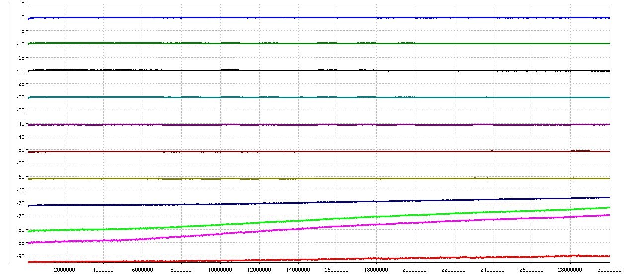

Вот графики с самодельного NWT и аттенюатора viewtopic.php?p=5067#p5067 в КВ диапазоне. АТТ у меня всё так же без экранировки.
Видно что творится с -70дБ, но это думаю для моего NWT уже предел, хотя собственные шумы на уровне -90дБ (красный график).
С Осой или NWT на AD, скорее всего такого не будет.

Сообщение Oleg » 03 янв 2022, 03:30
Это "просачивается" сигнал с генератора напрямую.Криворукий писал(а): ↑02 янв 2022, 15:42Видно что творится с -70дБ, но это думаю для моего NWT уже предел, хотя собственные шумы на уровне -90дБ (красный график).
Можно попробовать поменять кабели на более качественные и заэкранировать секции аттенюатора.

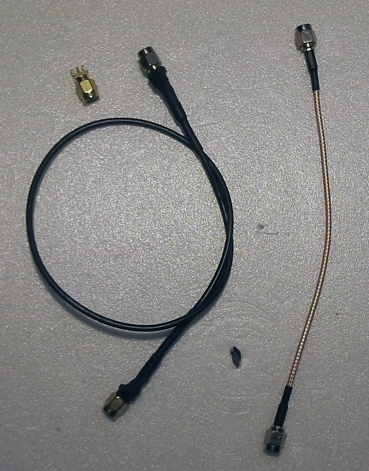

Сообщение Криворукий » 03 янв 2022, 11:12
Вряд ли это сильно поможет. По авторскому описанию, у прибора ДД 75-85дБ.
Кабель менял. Покупал у китайцев (на фото справа), но они не долговечные, терялся контакт, может обжаты плохо. Купил 50-омный в ЧиДе и сделал кабель под пайку.
