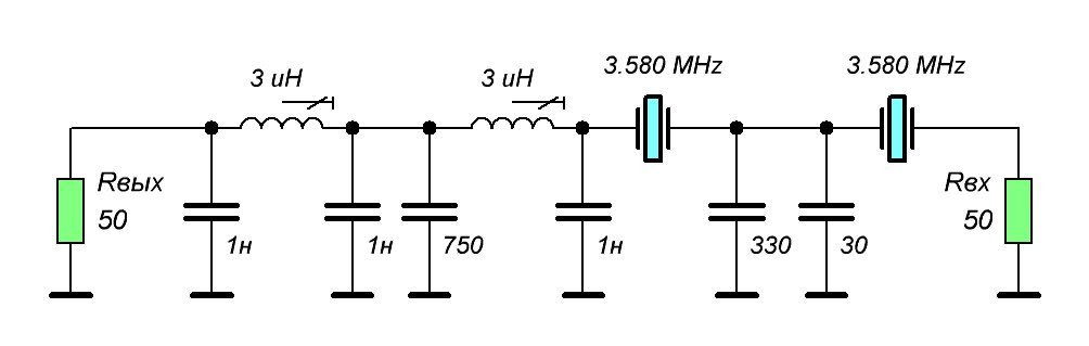

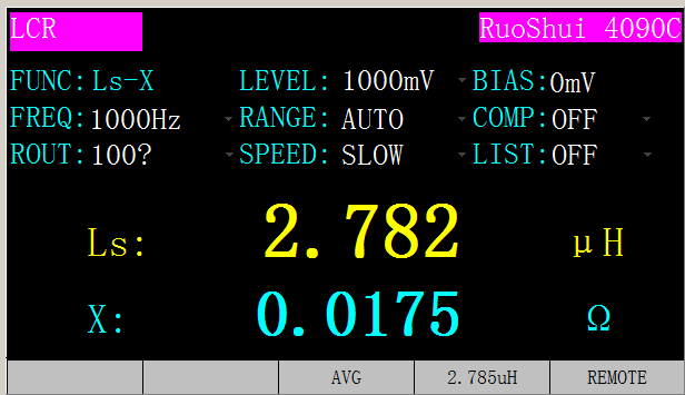

Сначала я хотел применить стандартные дроссели. Но обмер показал вот это.
Далековато от 3 мкГн
Надо делать самому. Поискал у себя кольца, нашлись с какой-то нечитаемой проницаемостью
Намотал пробную обмотку - вроде м=100.
Изготовил пару колечек. Одно попало ( которое мотал на обмеренном сердечнике), второе - нет. Обмерил ещё один сердечник - м=70. Ясно :)
Так фильтр не получится. Буду делать катушки на каркасах.

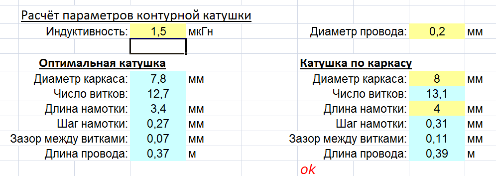

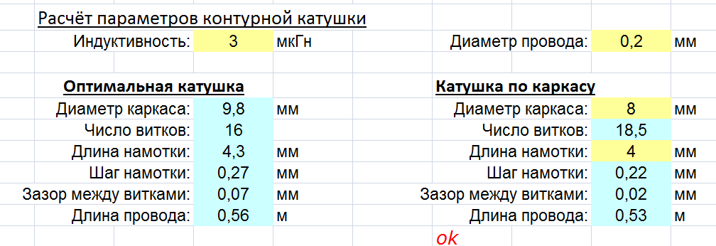

Нужно получить 3 мкГн
без сердечника
с полностью введённым сердечником
значит, мотать надо от 13 до 18 витков. Пусть будет 15.

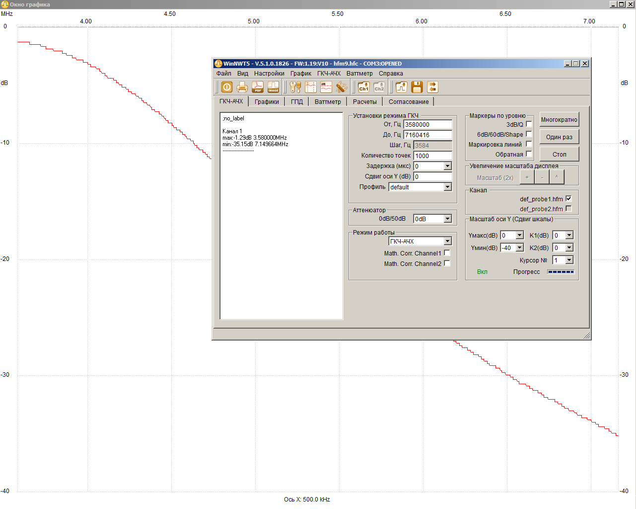

Подстроил сердечники по наилучшей передаче на частоте 3,58 и наилучшему подавлению на 7,17 МГц.
Пока зафиксировал каплей канифоли.

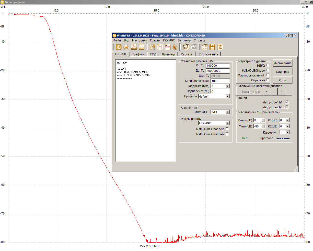

Промеряю. Получилось что-то похожее на ФНЧ :D
Смотрим, что по подавлению второй гармошки получилось?
-35 дБ как по расчёту :) Правда затухание в полосе -1,3 дБ. Приемлемо.

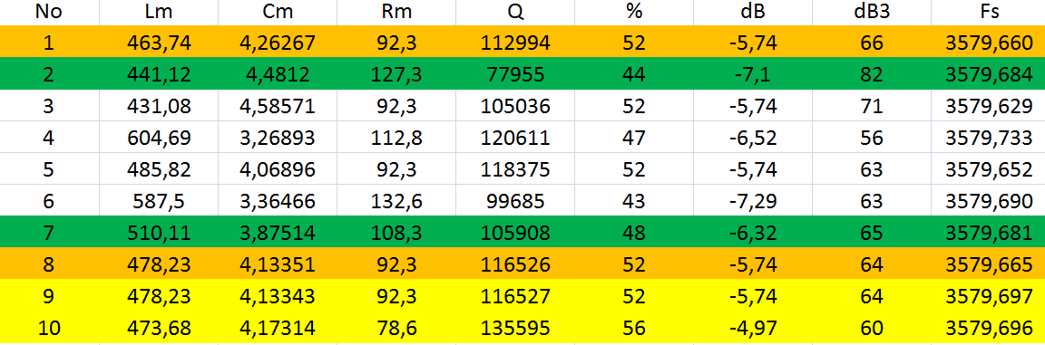

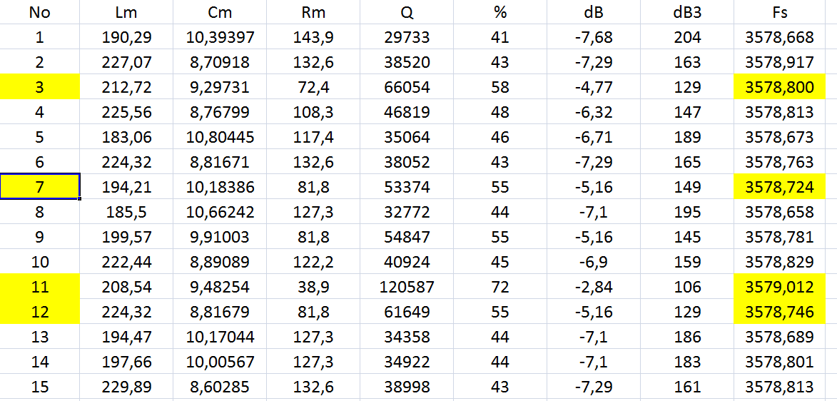

Теперь кварцы...
Китайцы, как всегда, не подвели. Насыпали больших кварцев с окисленными выводами.
Обмерил... м-да
Один кварц более-менее, остальные имеют огромное затухание.
Ладно, там были ещё лодочки.
Тоже не айс.

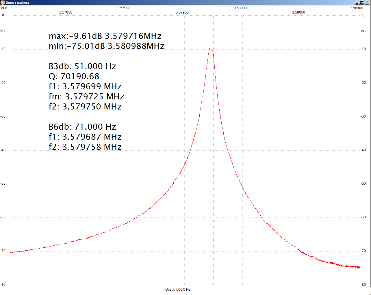

Взял 9 и 10.
По расчёту нужен конденсатор на 866 пФ, но я подключил воздушный КПЕ и сузил полосу насколько мог, без увеличения затухания.
Вышло 367 пФ.
Характеристика кварцевого фильтра
Характеристика последовательно включенных LC ФНЧ и двухзвенного кварцевого фильтра

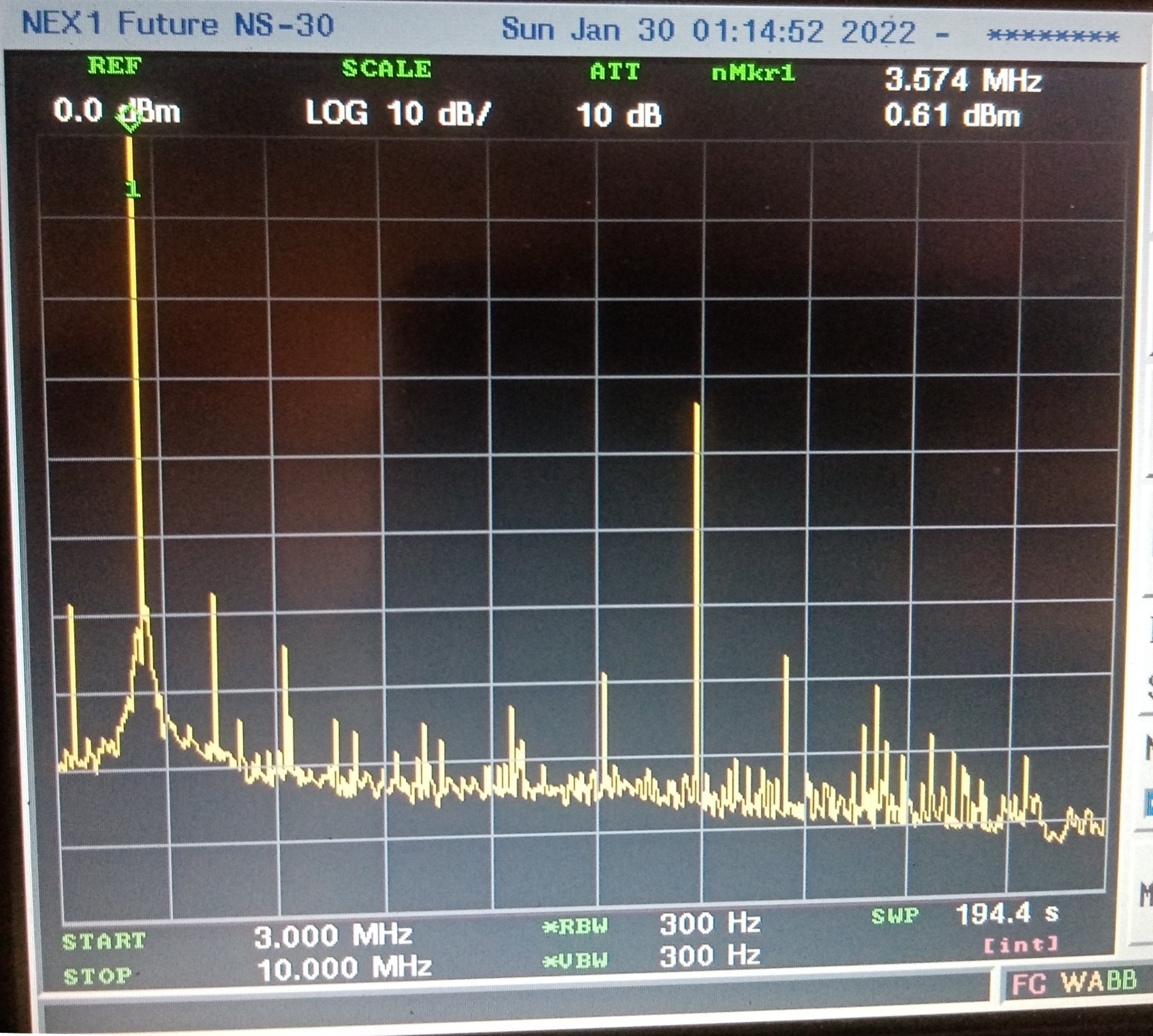

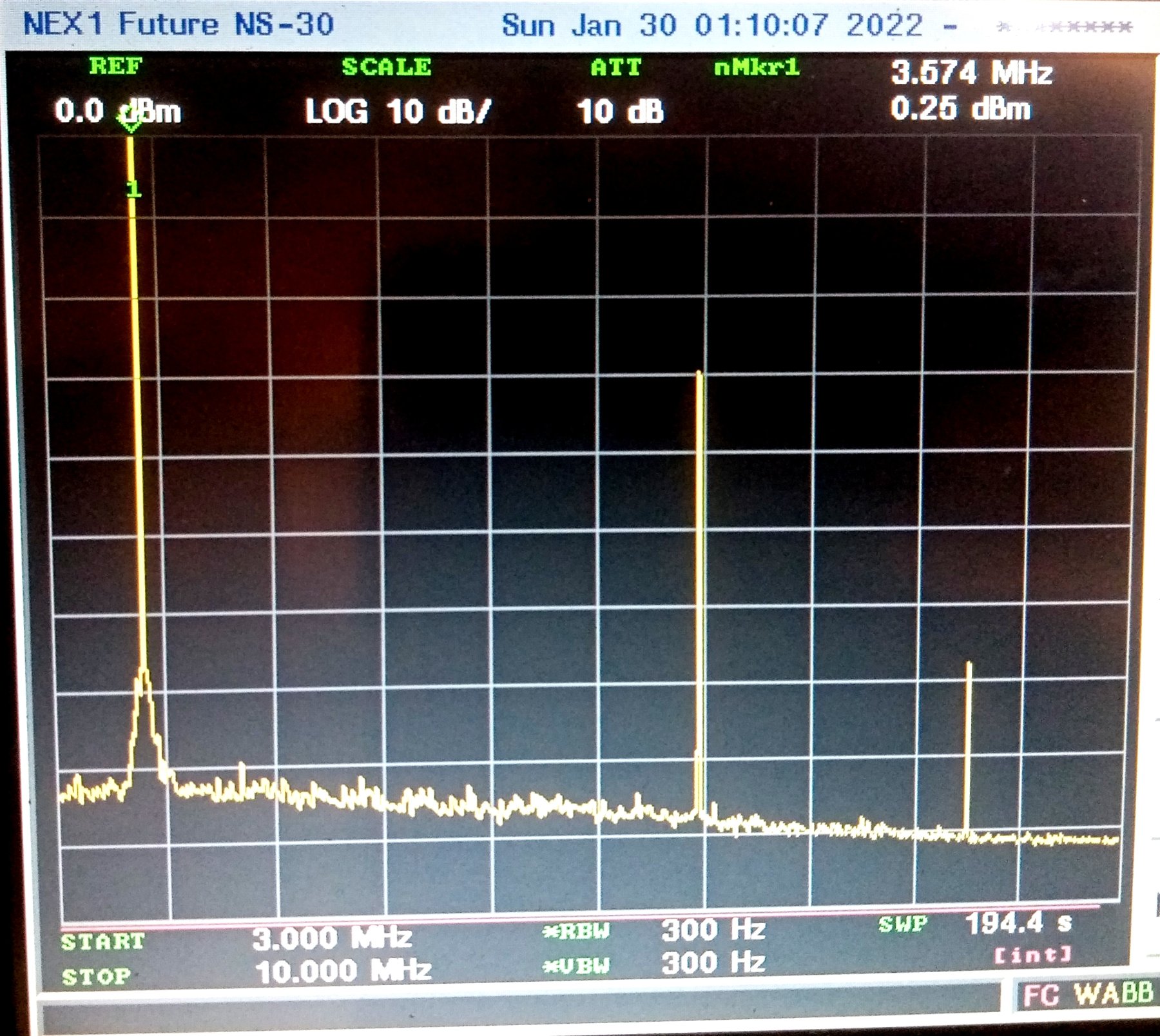

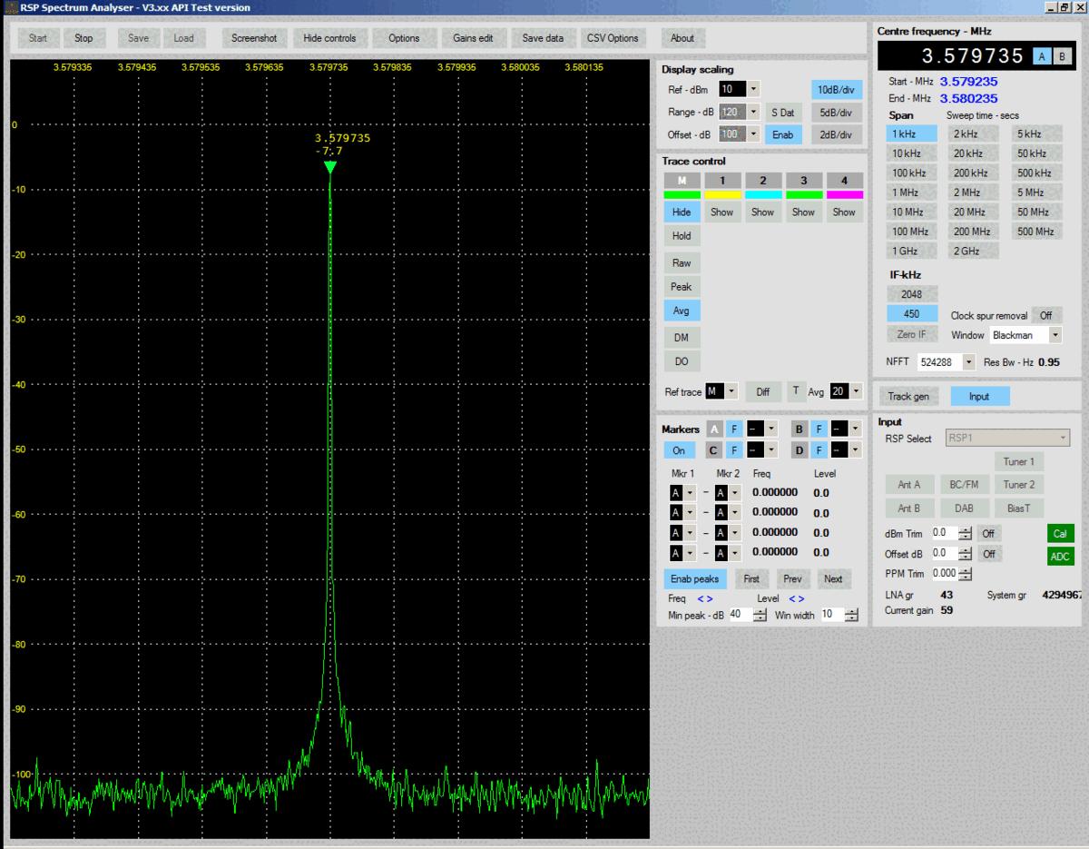

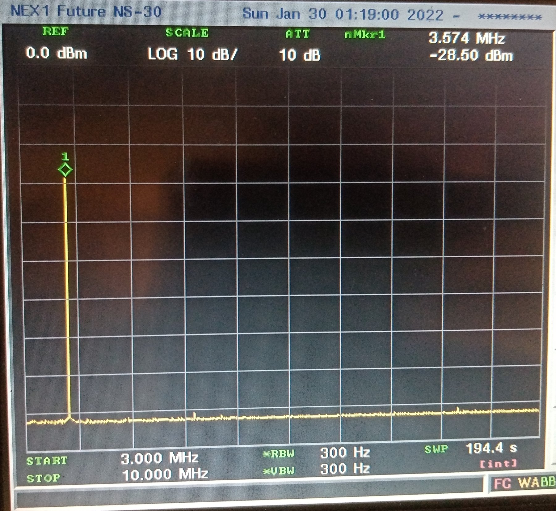

Что же вышло?
Вот генератор без фильтра:
А вот с фильтром
Основной тон ослаблен на 6,7 дБ.
Вторая гармоника ослаблена на 14,3 дБ.
Третья гармоника ослаблена на 23,2 дБ.
Результат не так чтобы очень.
Видимо надо фильтр экранировать.
P.S.
Это пока не кварцевый генератор, а китаец 5200. На нём тренируюсь в фильтрации, благо он щедро палками светит.

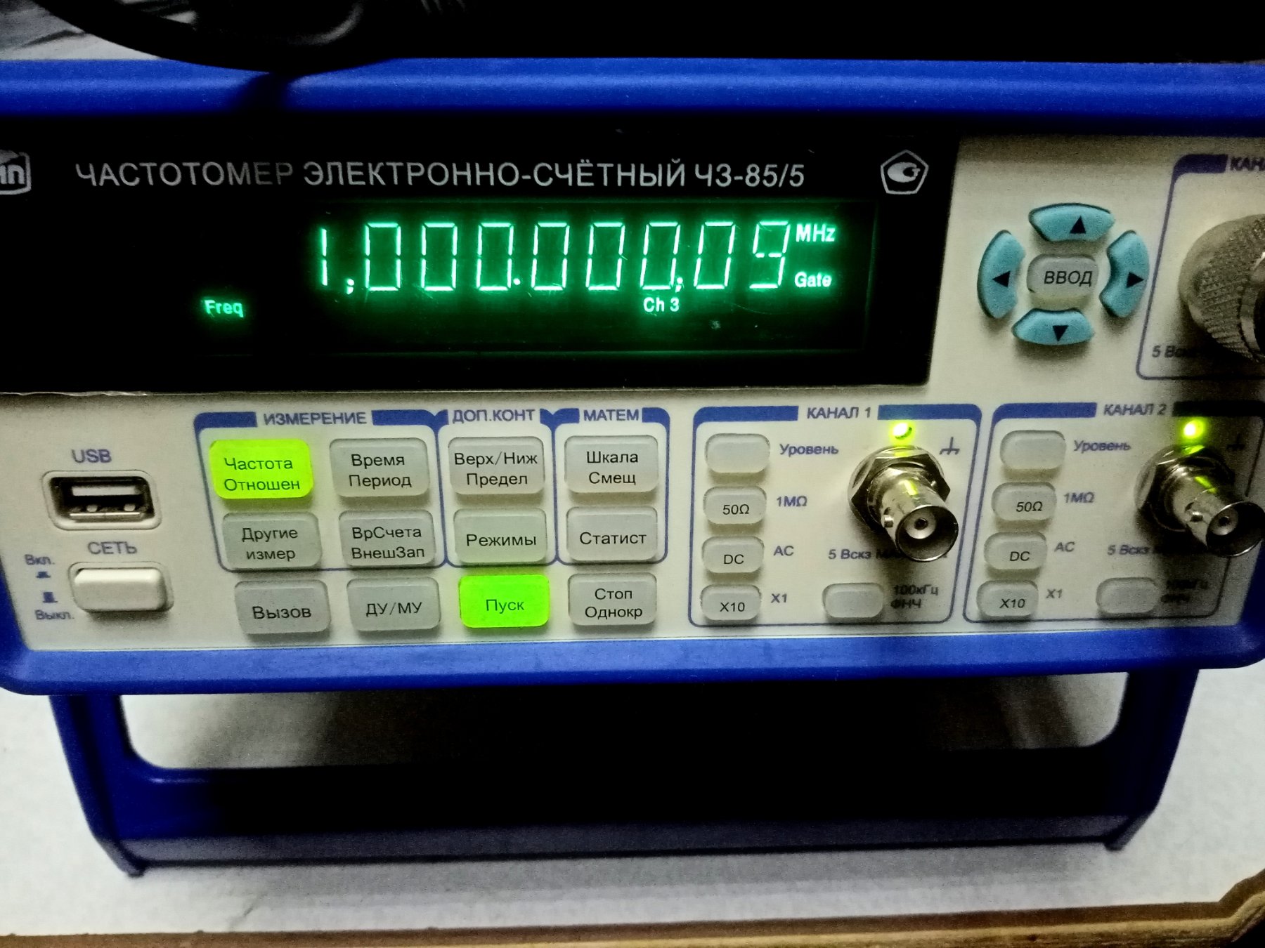

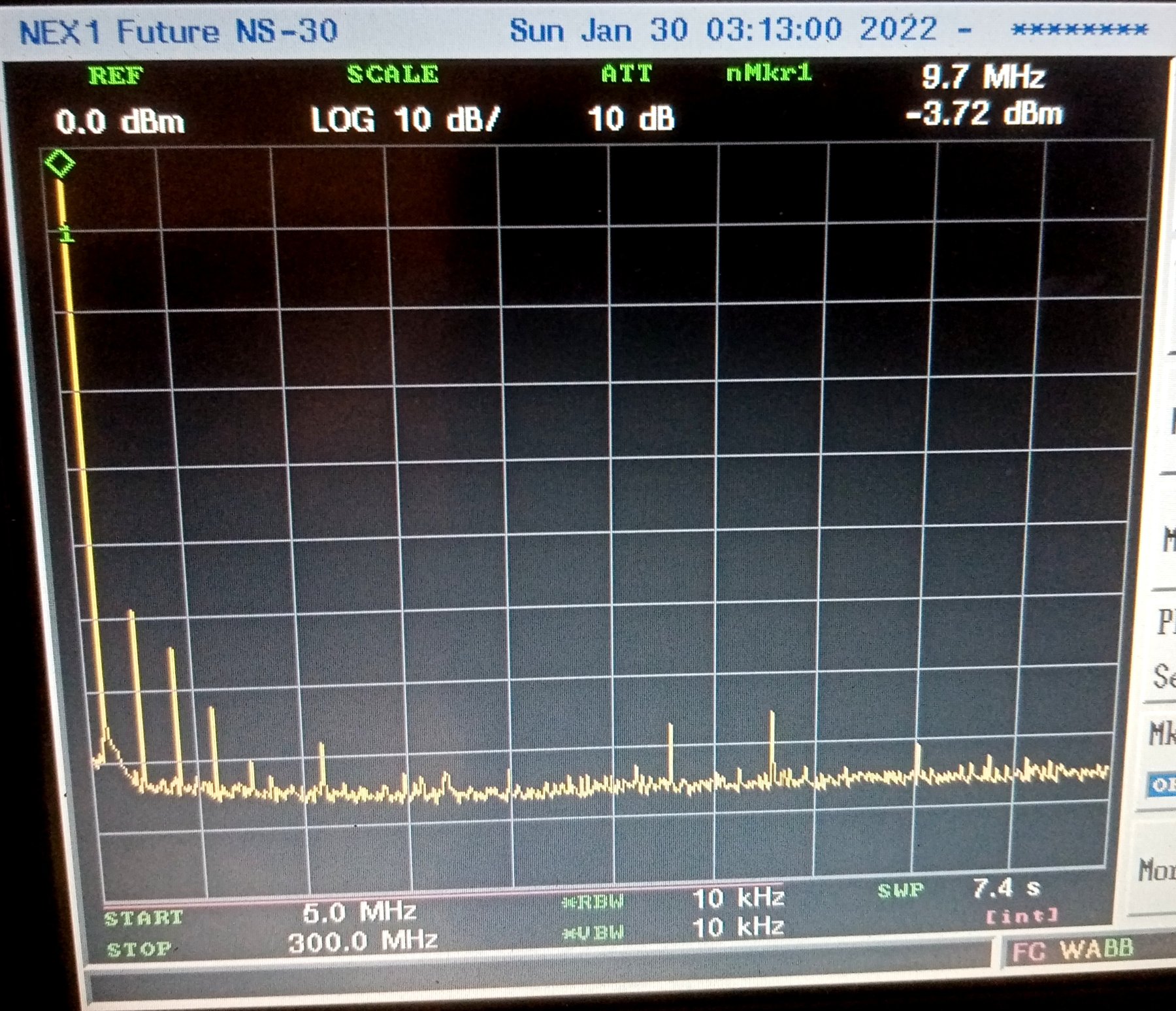

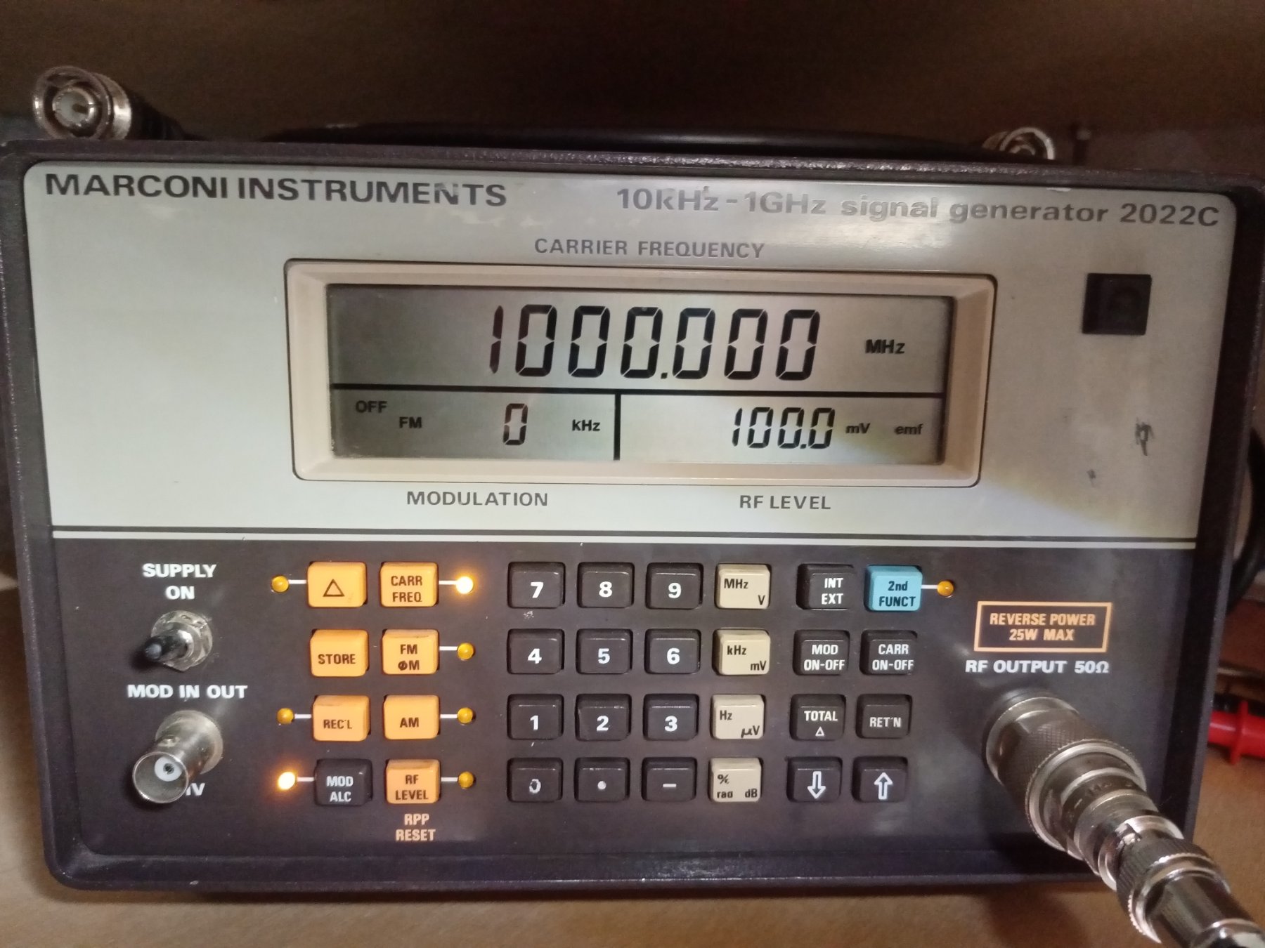

Пока суть да дело, подвернулся под руку вот такой старенький генератор
с некоторыми косячками.
Нечёткое нажатие кнопок вылечил.
Осталось откалибровать уровни на выходе. Привирает в милливольтах.
Но спектр чистенький, насколько я могу своими приборами проверить:

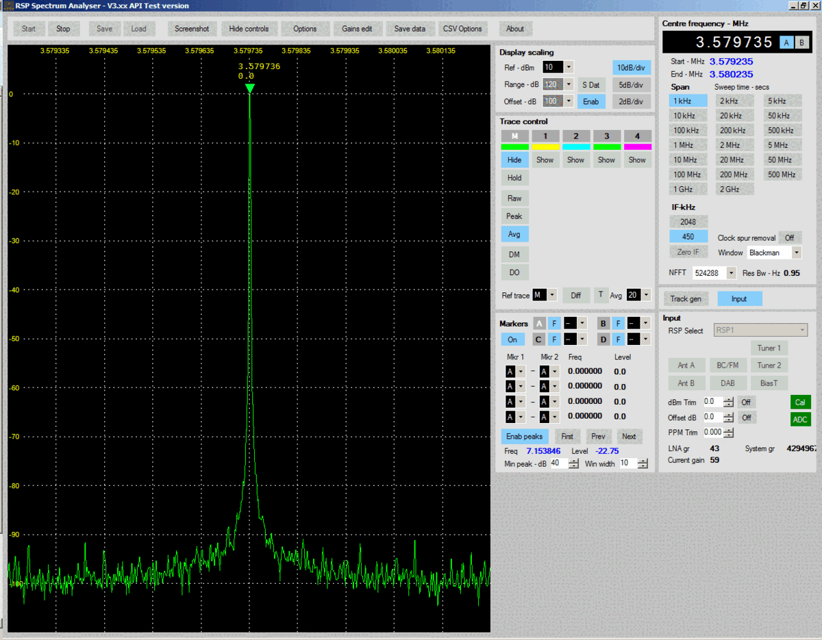

Мой кварцевый генератор ещё не имеет усилителя и выход на 50 Ом, поэтому его обмеры отложим на попозже.

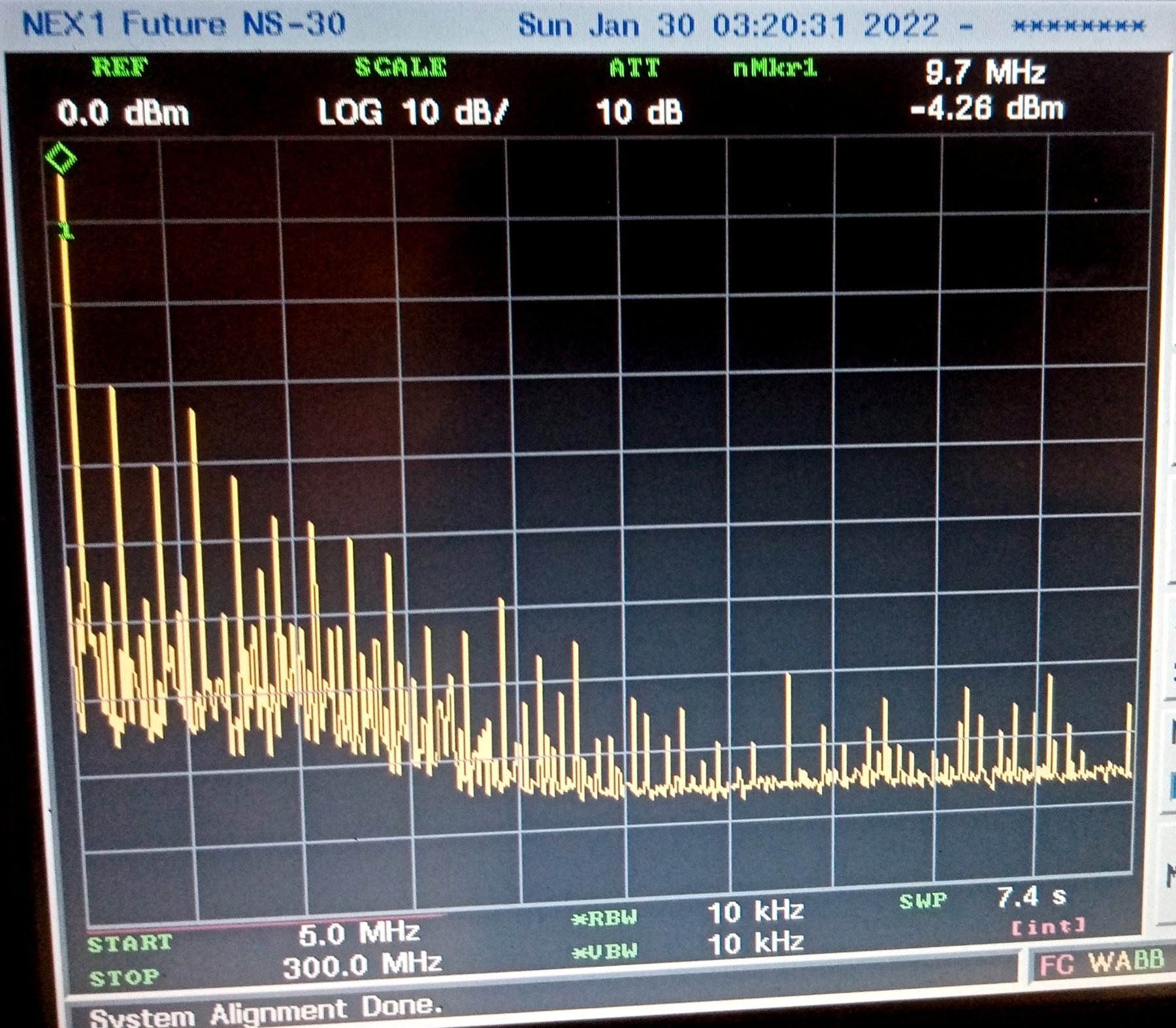

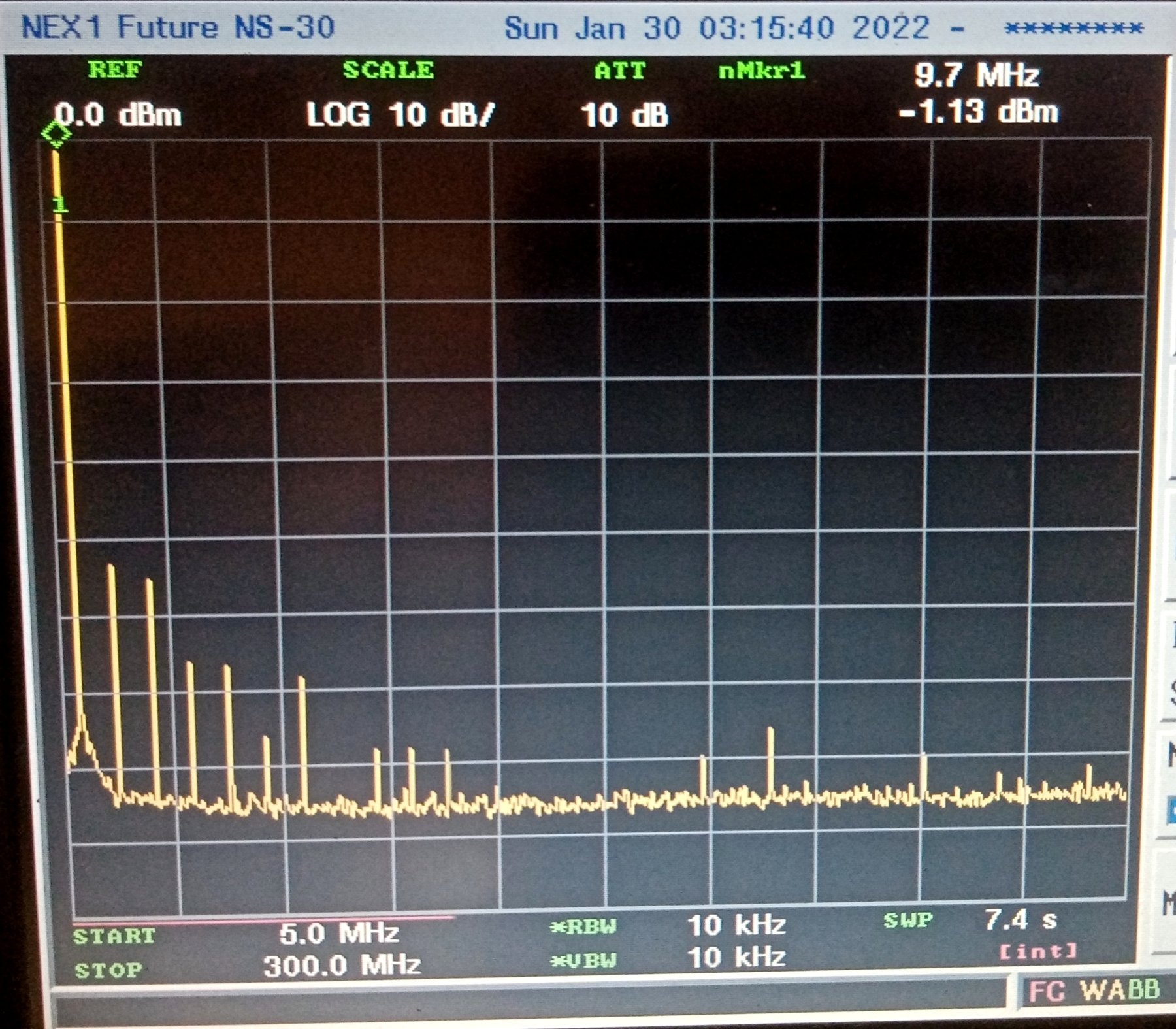

Зато посмотрел реальные спектры генераторов, что оказались у меня под рукой.
Все генераторы настроены на частоту 10 МГц и уровень 0 дБм.
Китайский MHS-5200 прямого синтеза
Отечественный Г4-151, к которому относится всеобщее мнение, что он шумноват
Г4-176, гордость нашего приборостроения 90-ых
Marconi 2022C, малошумящий портативный генератор из Англии конца 80-ых

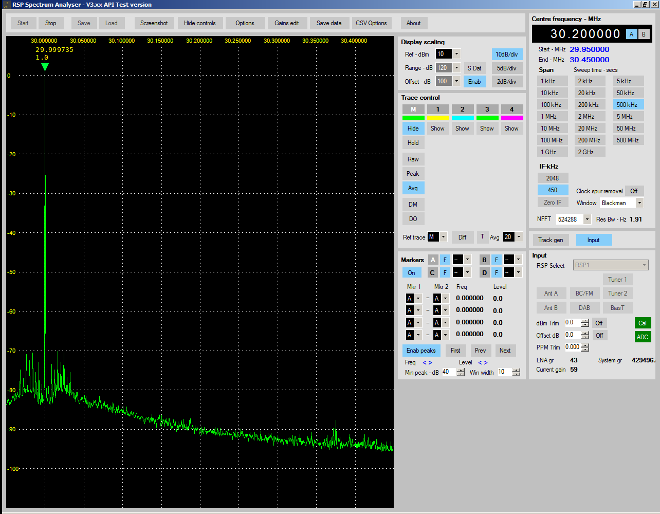

Взял самые шумные генераторы и попробовал их без и с фильтром (ФНЧ+кварц). Пока интересует, как фильтр борется со спурами и гармониками.
MHS-5200 без фильтра
MHS-5200 с фильтром
Г4-151 без фильтра
Г4-151 с фильтром
Вывод: фильтр неплохо работает (если учесть, что он не в экране), но имеет приличное затухание из-за высокого сопротивления кварцев.
Ширина фильтра всего 70 Гц (-6 дБ), а полоса сканирования 300 Гц, поэтому как мне кажется, затухание отображается не вполне корректно.
