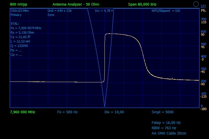

Сообщение Oleg » 27 янв 2022, 21:04
Да, так и есть - измерение в режиме АА.
Надо выбрать в меню Инструменты -> Антенный Анализатор.
Далее Инструменты -> Настройки АА -> Параметры XTAL
После этого Инструменты -> Настройки АА -> Установить для XTAL
Появится диалоговое окно для ввода частоты кварца. Указываем частоту, нажимаем ОК.
После этого программа сама автоматически устанавливает диапазон частот для измерений.
Ну еще надо не забыть про OSL калибровку.
Вот что отображается при измерении

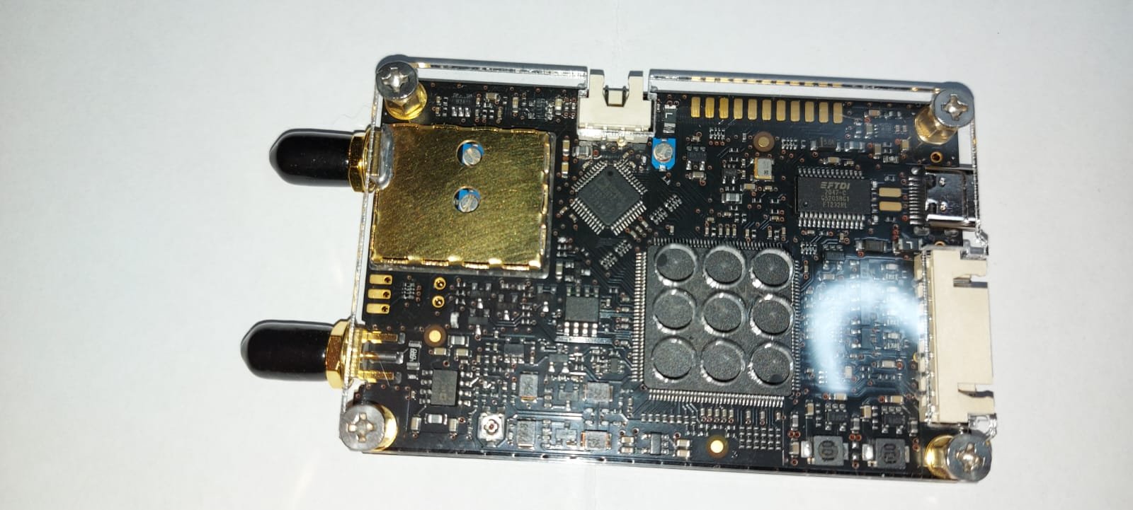

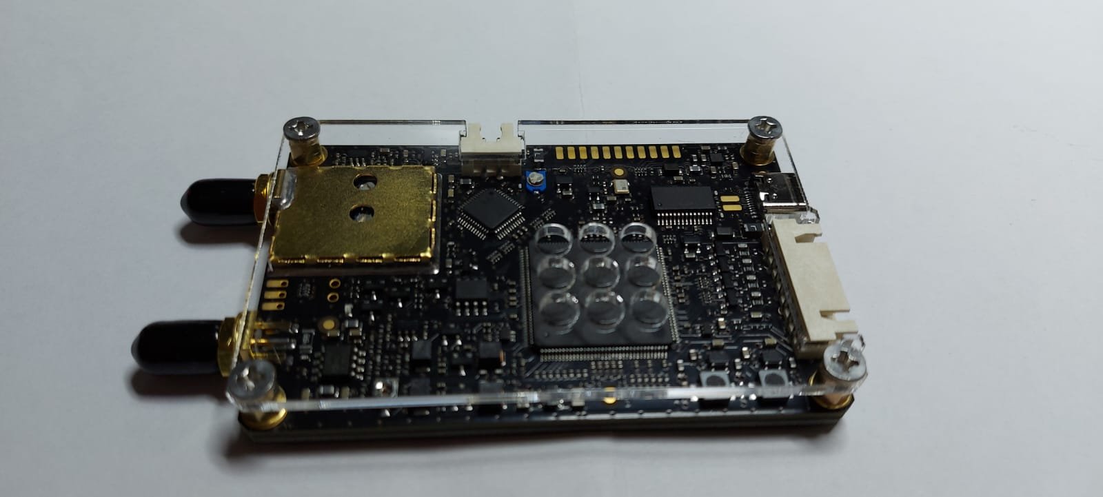

Сообщение Бывалый » 07 май 2022, 17:41
Ну вот и я стал счастливым обладателем ОСЫ.Это новая плата, доработанная,где не требуются перемычки,отдельный высокоомный щуп,вобщем я пока разбираюсь, получил посылку сегодня.Радости нет предела,давно мечтал.
Сделал себе подарок ко Дню Радио.Коллеги поздравляю ВАС с ДНЁМ РАДИО,Желаю вам творческих успехов,новых разработок в радиостроении и новых позывных в эфире.
