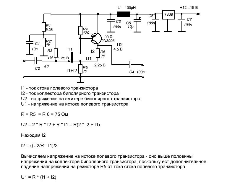

Забыл написать главное - подачей смещения на затвор полевого транзистора можно применить и транзисторы с меньшим напряжением отсечки
до - 2,5 В. Можно попробовать применить и с меньшим, но надо учесть, что на верхнем пределе АЧХ обратная связь перестает работать и будет сужаться динамический диапазон.

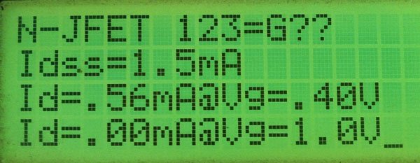

Ильдар, если верить документации к транзистор-тестеру (страница 77-78), напряжение отсечки может быть определено достаточно точно, при условии, что оно не превысит 5 вольт.
Сейчас замерил транзистор с маркировкой 3AXD: Как видно показывает и начальный ток стока и напряжение отсечки.

Сообщение chainik-4 » 23 окт 2023, 19:40
Криворукий,
У вас, наверное, более современная версия, или новая прошивка. Мой показывает только две строки - назначение выводов, ток стока и соответствующее напряжение на затворе .

Сообщение chainik-4 » 06 апр 2024, 08:31
На предыдущем сообщении было неправильно нарисовано включение транзистора VT2 - перепутаны местами коллектор и эмиттер.
