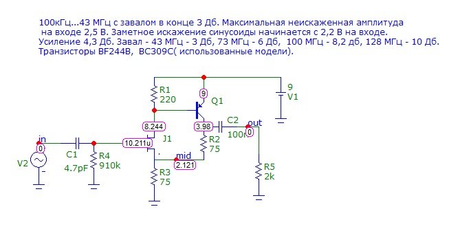

С моделью транзистора ВС309 - аналогом КТ3107 спад 3 дб получается на 44 МГц, 6 дб на 75 МГц.
Но модель есть модель.

При моделировании использовал модели других транзисторов. J310 - BF244B, 2N3906 - BC857C. Если BF244B по характеристикам примерно соответствует J310, то BC857C по граничной частоте уступает 2N3906 - 150 МГц против 250. Кстати у КТ3107 граничная частота тоже 250МГц.

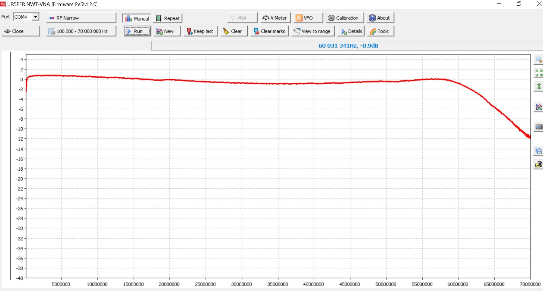

Сочинять можно всё что угодно. Одно дело если бы Вы показали как работает собранный щуп из первого сообщения этой темы, его завал АЧХ после 10 МГц, "дурь" в виде всплесков от статического электричества и прочие его минусы, а потом сравнили с "правильной" схемой, в которой завал на 160 МГц -3дБ и другие плюсы, а так совсем не интересно.

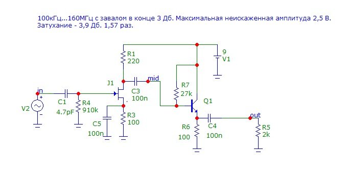

У меня собран щуп по схеме:
И вот его АЧХ на практике. Где здесь завал после 10 МГц?:

Спад АЧХ на ВЧ зависит от тока через полевой транзистор. Оно и понятно - полевой транзистор работает, в том числе, на емкость эмиттерного перехода биполярного транзистора. При изменении сопротивления в цепи стока при моделировании получились следующие величина спада АЧХ на 3 дб:
75 Ом - 65 МГц,
100 Ом - 55 МГц,
560 Ом - 37 МГц,
1к - 33МГц,
2к - 31 МГц,
3к - 30 Мгц.
Т.к. изменением сопротивления в цепи стока устанавливается режим работы схемы, то начало спада АЧХ зависит от параметров примененного транзистора. При моделировании даже при сопротивлении 3к точка спада 3 дб достаточно высокое - 30 МГц. Интересно, как на практике?
