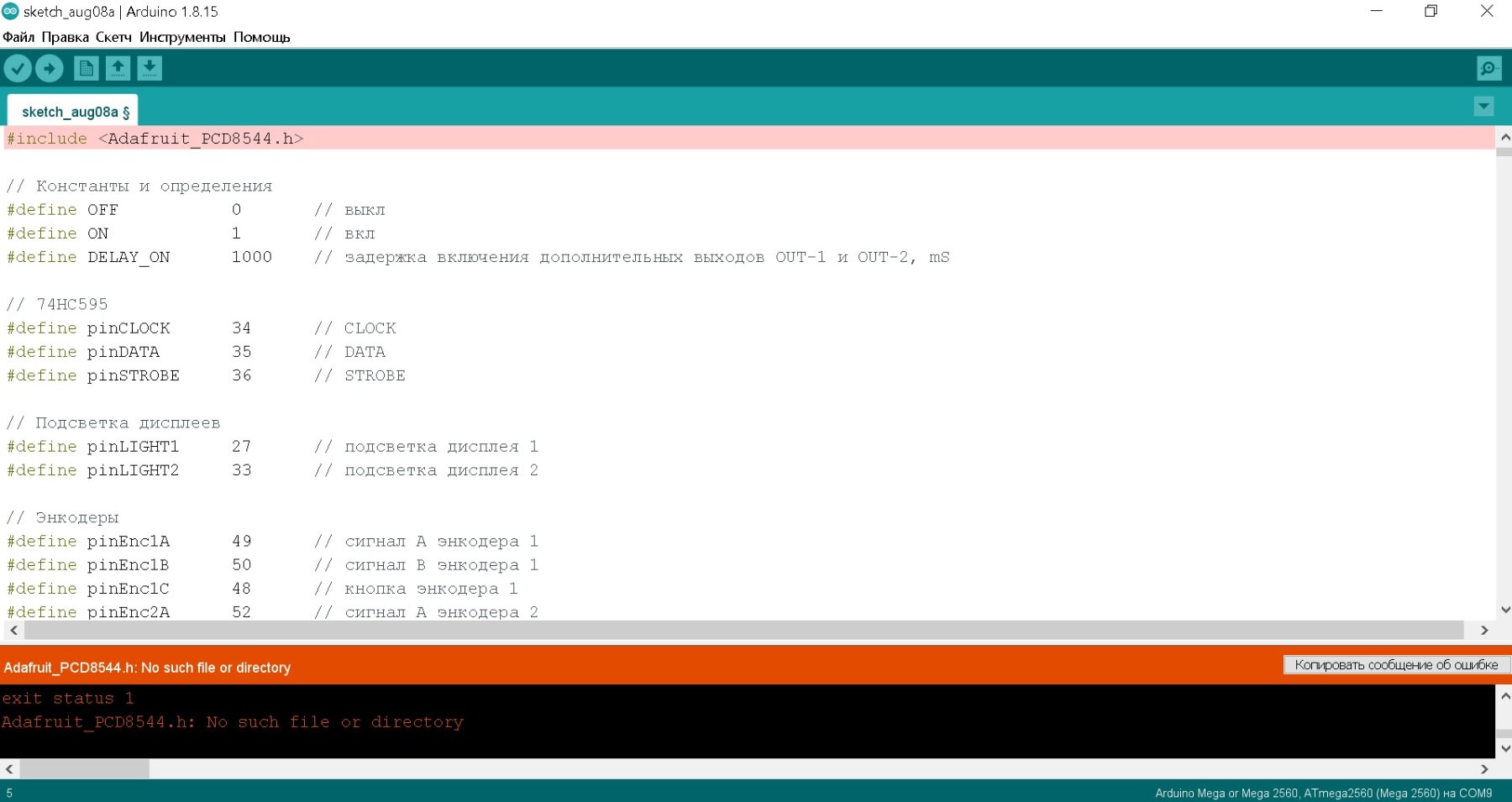

Отзовитесь кто делал прошивку скетча с библиотекой. Всё ли прошивается без косяков, или это только у меня проблема ? Володя не появляется на этой теме с поправками и объяснениями по схеме и скетчу с библиотекой. Так и не было ответа на вопрос, куда подключать выхода 37 и 38 ?

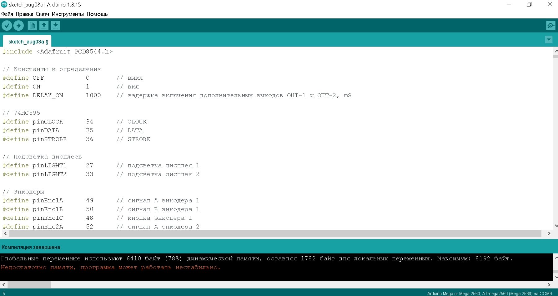

rx2f, покажите хотя бы какие ошибки, а то понимания нет, что за проблема.
Сейчас загрузил последнюю версию ардуино IDE (1.8.15)
Попробовал откомпилировать программу, получил ошибку на отсутствие библиотеки: Скачал библиотеку по ссылке (версию взял 1.2.1):https://www.arduino.cc/reference/en/lib ... d-library/
Установил библиотеку (через меню "скетч" -> подключить библиотеку -> добавить ZIP библиотеку). Компиляция прошла без ошибок, но с предупреждением.

Благодарю за помощь. Не знаю точно что я на экспериментировал с библиотеками, но поскидывал их в библиотеки и указал на подключение библиотеки Bridge и подгрузил скетч не правленый от Володи. Загрузил и всё заработало как ни странно, сам ошалел от такого решения проблем. Один дисплей кажет как надо без подсветки, другой еле видно цифры, видно нужно контрастом поиграться. Если не поможет, подключу запасной третий дисплей, некондиция у китайских продавцов по дисплеям.
