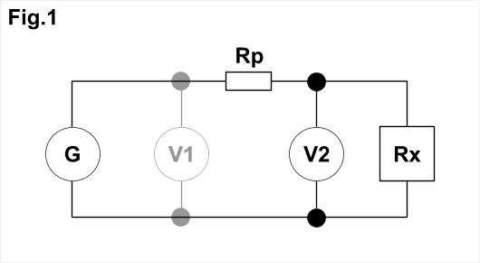

Схема для проведения измерений:
Соответственно:
Rp - некое эталонное сопротивление (безындукционное), скажем SMD резистор на 1 килоом.
Rx - нечто имеющее неизвестное нам сопротивление.
G - наш генератор.
V2 - ВЧ вольтметр или осциллограф который мы будем подключать то как V1 то как V2 и измерять напряжения.
Вспоминая простую истину, что через два последовательно соединённых резисторах протекает ток одной величины, становиться понятно, что напряжение на резисторах пропорционально их сопротивлению.
Самый простой случай, когда:
Rx=Rp
тогда и падения напряжения на этих резисторах равны, следовательно, вольтметр V2 будет показывать ровно половину от показаний вольтметра V1.
В остальных случаях мы можем определить Rx так:
Rx = Rp / ( ( V1 - V2 ) / V2 )
При этом если указать Rp в омах, то и результат будет в омах и не важно V1 и V2 в вольтах, милливольтах или микровольтах, лишь бы были одного порядка, то есть если V2 в вольтах то и V1 тоже в вольтах.
В нашем, радиолюбительском, случае, надо стремиться подобрать Rp равным Rx то есть чтобы V2 показывал ровно половину от V2, потому как для наших цепей (фильтры, входы антенн, усилителей) важно, чтобы сопротивление источника сигнала было согласовано с входным сопротивлением.

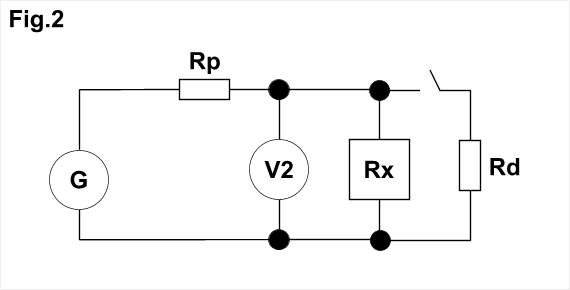

Что делать, если нет возможности переключать вольтметр V2 так, чтобы он был V1?
В общем то всё просто - нужно подключать параллельно неизвестному, измеряемому Rx добавочное сопротивление Rd:
Исходя из падения напряжение отображаемого V2 определить Rx, опять же это будут просто соотношения.

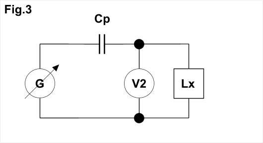

Измерение индуктивности не имея измерителя индуктивности, но имея генератор.
Для измерения индуктивности потребуется конденсатор известной ёмкости Cp и опять же вольтметр:
Нужно будет перестраивая генератор найти частоту резонанса, а далее зная ёмкость и частоту посчитать индуктивность.
Контур может быть и не последовательный, а параллельный, тогда к генератору его нужно подключить через некое большое сопротивление, чтобы генератор не снижал добротность контура, в наших радиолюбительских задачах подойдёт сопротивление на пару килоом, опять же безындукционное, например SMD.

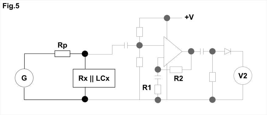

И вот тут мы подходим к интересной теме: измерению внутреннего сопротивления современных аккумуляторов, которое обычно десятки и даже единицы миллиом или каналов MOSFET транзисторов, куска провода с толщиной токонесущей жилы 6AWG для определения потерь и других измерений, где приходится оперировать миллиомами, а значит обычные омметры в этих измерениях бесполезны.
Конечно, мы можем воспользоваться первой схемой в этой статье, схемой на Fig.1 но тут возникает проблема, даже при Rd равном всего 1 Ом нам придётся иметь дело или с токами в единицы и даже десятки ампер или же на Rx мы получим единицы милливольт или даже десятки микровольт, что опять же обычным тестером измерять не лучший вариант.
Если же отойти от концепции измерения постоянным напряжением и перейти к концепции измерения переменным, то мы можем применить операционный усилитель, скажем с коэффициентом усиления 20, что не так и много и это будет не шумный усилитель, то на его выходе уже будет иметь смысл измерение обычным тестером. Сами измерения можно проводить на 1кГц (как предписывают файлы документации на аккумуляторы) или же использовать более низкую или высокую частоту.

Листая страницы форума, заглянул в эту старую тему и обнаружил что автор (AZM.SU) предлагает измерять емкостное сопротивление конденсатора, используя ту же формулу, что и в случае измерения сопротивления резистора.
Это неправильно, поскольку надо учитывать то, что напряжение на идеальном конденсаторе отстает от тока через него на 90 градусов (имеется в виду установившийся режим при синусоидальном токе и напряжении)
Если я не ошибаюсь, то расчет емкостного сопротивления конденсатора при использовании схемы на Fig.1 должен производиться так
Xc = Rp * tg(arcsin(V2/V1))
здесь
Xc - реактивное сопротивление конденсатора (без учета знака)
Rp - сопротивление вспомогательного резистора
V1 и V1 - амплитуды (либо среднеквадратические значения) напряжений в точках, указанных на Fig.1 исходного сообщения автора.
