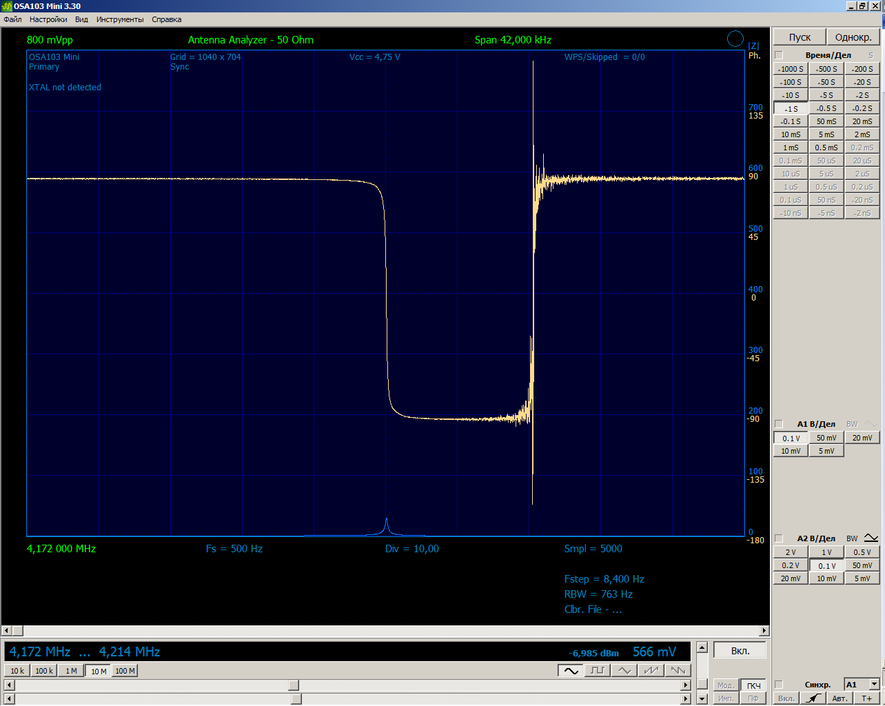

Всем добрый день. Всем кто может помочь в работе данного прибора, просьба научить правильно с ним работать. И правильно изготовить кабеля для подключения и настройки каких либо проектов. Я собираю радио step2 и на подходе будет готова плата дпф и фнч. Вот хотел чтобы с нуля объяснили как настроить грамотно с прибором. На график смотрю и понимаю что подстройкой конденсаторов вгоняем в диапазон. Но вот хотелось бы понимать что и как означает этот график. Скаты, чем выше он будет тем меньше будет потерь. Но если есть люди которые могут полностью от а до я объяснить было очень хорошо)))))

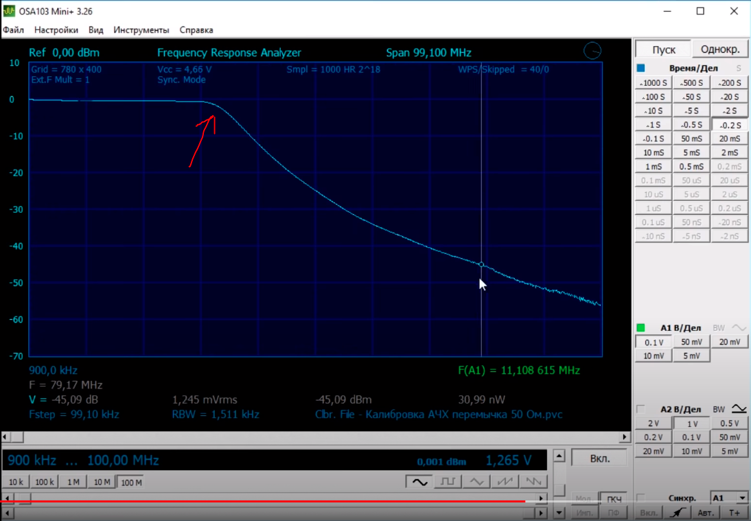

Про настройку, например ФНЧ:
Вот скрины из моего видео, полоса пропускания должна быть как можно ближе к нулю, в идеале "полка" графика вообще должна "лежать" на нулевой оси Дальше скат графика. Он должен начинаться на желаемой частоте, лучше всего сразу по окончании диапазона. Чем более крутой скат (зеленым) тем лучше фильтр, а если скат плавный (красным) то может быть недостаточным подавление гармоник. Старайтесь задавать более конкретные вопросы, и чем более точно задан вопрос, тем более точным и быстрым будет ответ.

Вопрос задал по теме: самого прибора! Ну если вы мне ответили, значит суть вопроса Вы поняли) ладно спорить не буду. Не мой профиль. Владимир, ваш ответ для меня понятен.

Володь)))) Да, все хорошо. Нет я хотел, чтобы вы объяснили именно про график, скаты и уровни. Ну а прибор нам в этом поможет. Вроде все Вы объяснили понятным языком. Кнопки-изучим сами, если что не понятно буду спрашивать))))

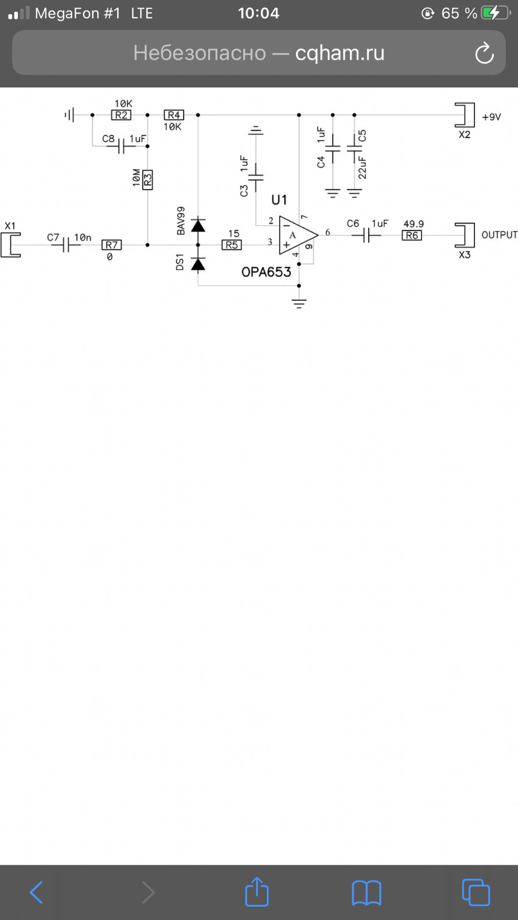

Такой ещё вопрос? Для осциллографа, частотомера, анализатора спектра, измеритель ачх-нужен один щуп в виде 50 ом кабеля? Или нужно делать отдельно высокоомный щуп? Заказал прибор и хотелось пока изготовить кабеля для прибора.

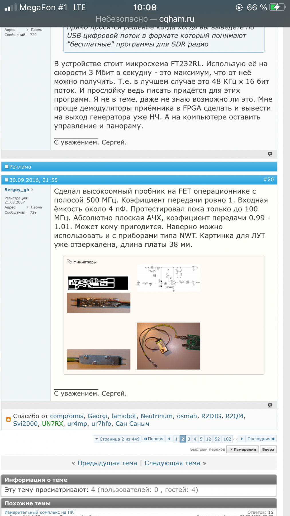

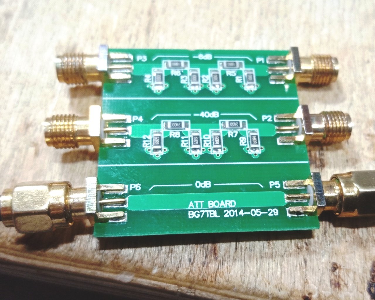

Смотря где измерять. Если в 50-омной схемотехнике, например входы выходы фильтров, приемников, передатчиков (АТТЕНЮАТОР!) то щуп:
А если лезем куда-то внутрь схемы, например тракта ПЧ, то тогда:
rn3dcg
- Сообщения: 755
- Поблагодарили: 241 раз
Учимся с нуля работать прибором osa103m.
Сообщение R2AJI » 21 окт 2020, 09:51
Для Осы нету, я делал для NWT
