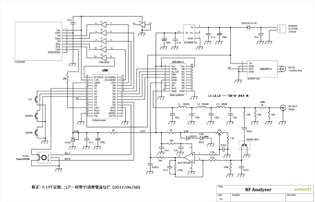

Добрый день!
Собрался собрать ВЧ генератор Владимира, который был показан лет пять тому назад.
Есть некоторые вопросы по сборке. Помогите начинающему "Ардуинщику".
Может кто собирал, может быть Владимир увидет мои вопросы.
Прошу подсказать со скетчем, особенности сборки, отображения и схемы подключения волтметра.
Спасибо!

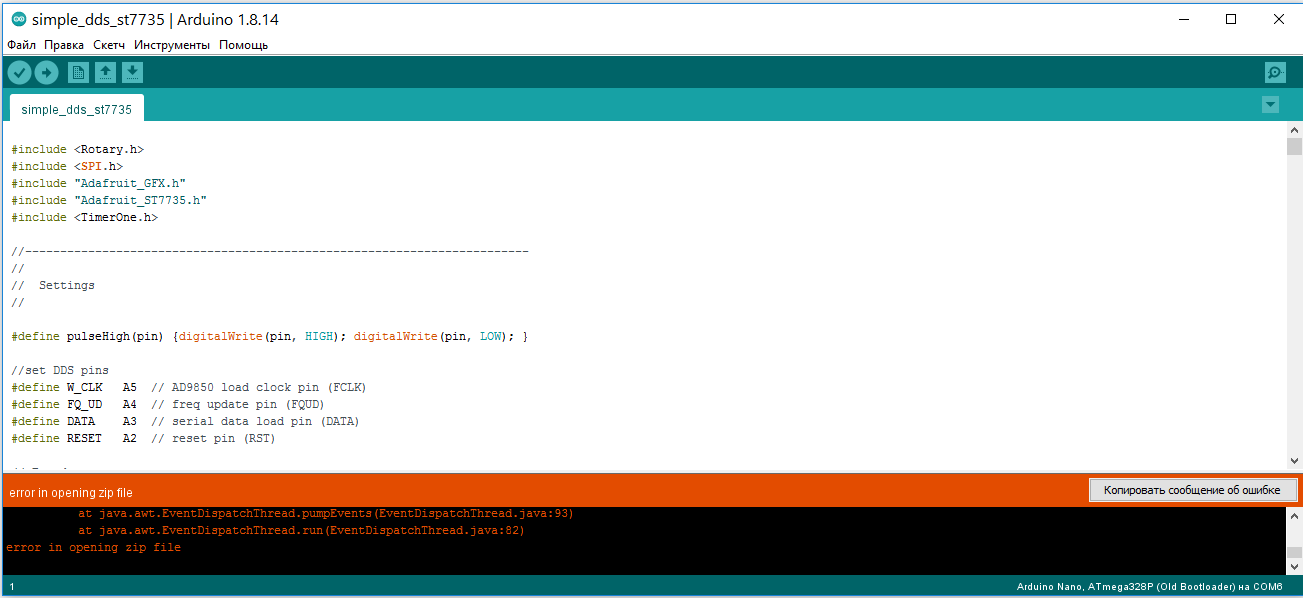

Подскажите, как в данном случае грузятся в Ардуино предложенные библиотеки?

Вопрос к автору сего генератора. Можно ли просто выложить тут в теме, НЕХ файл прошивки, без IDE страданий, ибо ни чего не компилируется, IDEшка крутит дули, зип с библиотеками не прикручивает

Alex 1, если вдруг автор не ответит, попробуйте прошить этим:
- arduino_build_761116.zip
- (32.14 КБ) 14 скачиваний

Криворукий Очень даже сильно благодарен! Но есть вопросик. Почему 2 файла? Ежели я правильно понял, то файлы "выкушены" из журнала IDE?

Да, оба файла созданы в процессе компиляции.
Можно использовать любой. Разница лишь в том, что в одном есть загрузчик (это если продолжать использовать плату ардуино как ардуино и загружать скетчи через юсб), а в другом нет.

Даже не приступал к макетированию, жду дисплей. Да и со схемой нужно поработать, ибо уровень выхода с 9850 не очень гуд, как и форма сигнала с повышением частоты, нужен буферный каскад с АРУ, для выравнивания уровней и нагрузочных способностей. Сам проект привлёк внимание из за наличия в проге измерителя выхода.
