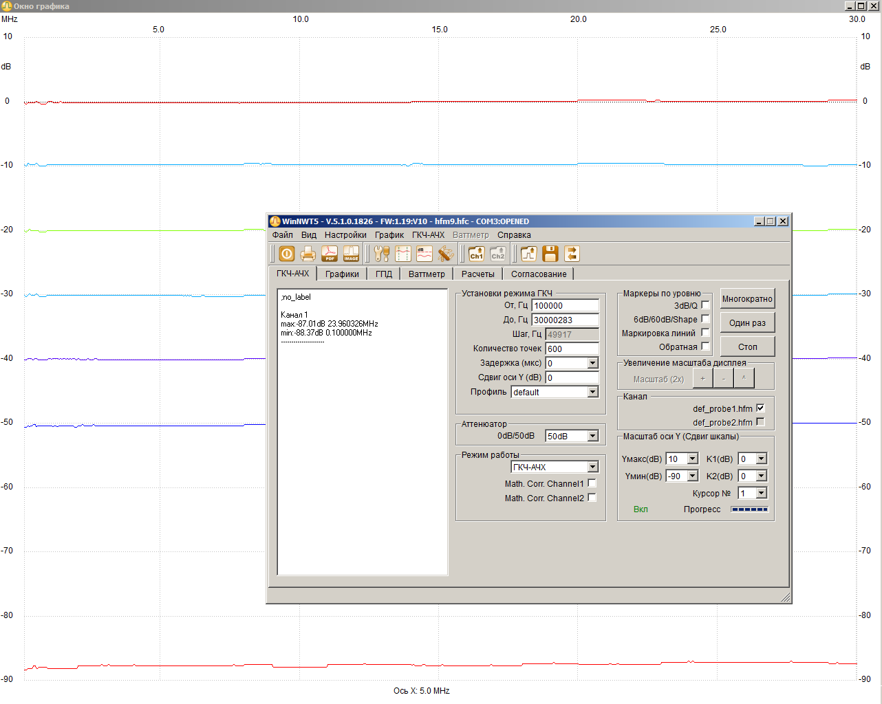

Да, у осы также нет переключаемого аттенюатора.
У NWT в этом плане получше. Можно установить 0, -10, -20, -30, -40, -50 дБ ослабления уровня генератора.
Вот так работает аттенюатор на КВ-диапазоне. Без мат.коррекции.
Нижний график - разомкнутый вход

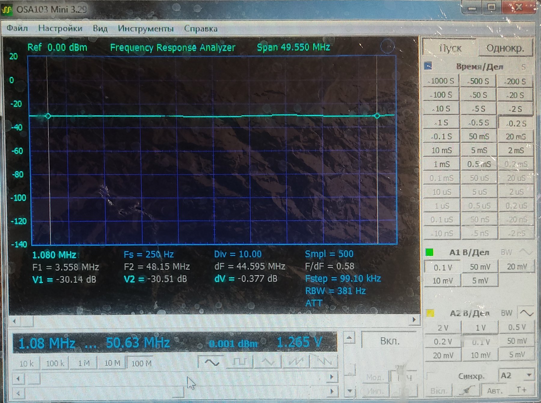

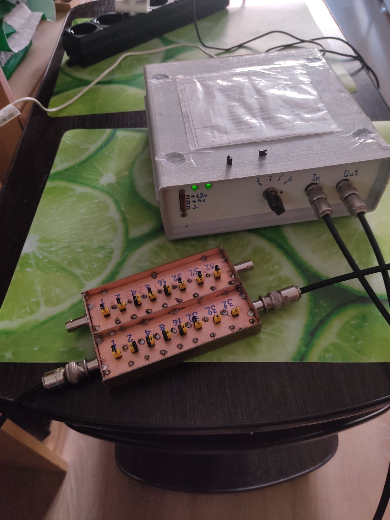

Упрощённый вариант аттенюатора Скрыпника и его АЧХ совместно с Осой 103

Alex_1970, а можно такие графики через 10 дБ до уровня собственных шумов?
или через какой-нибудь другой известный шаг аттенюаторов. Например 8 дБ.

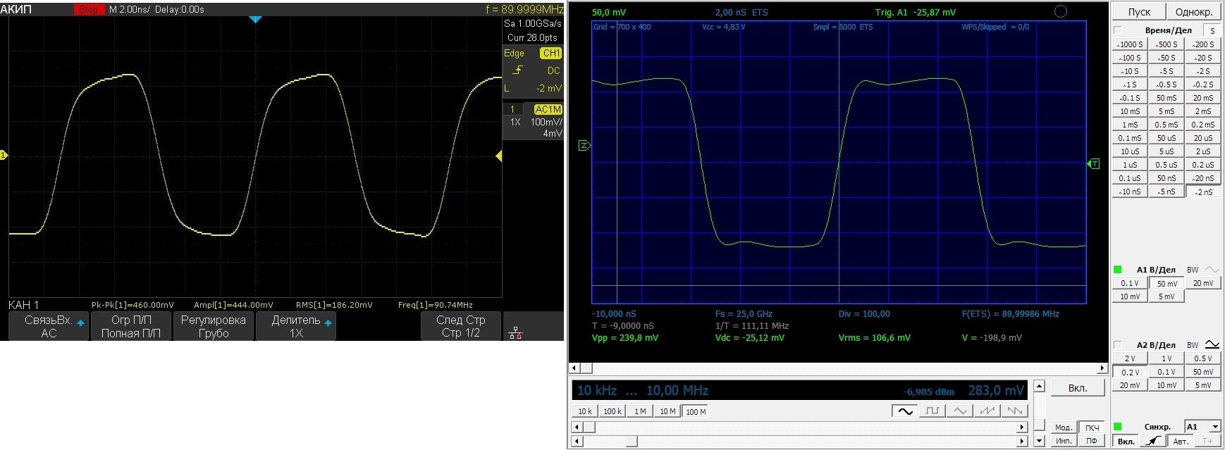

Сообщение Oleg » 02 янв 2022, 13:36
Не совсем по теме выбора ИАЧХ, но еще немного про Осу.
Сравнение картинки на экране осциллографа Siglent SDS1202X-E (АКИП) с полосой пропускания 200 МГц и осциллографа Осы.
Входной сигнал 90 МГц от si5351 подается через аттенюатор 10дБ. Подключение к осциллографу Siglent - напрямую, 50-омным кабелем (то есть без щупа).
