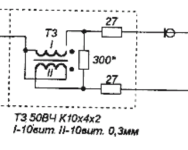

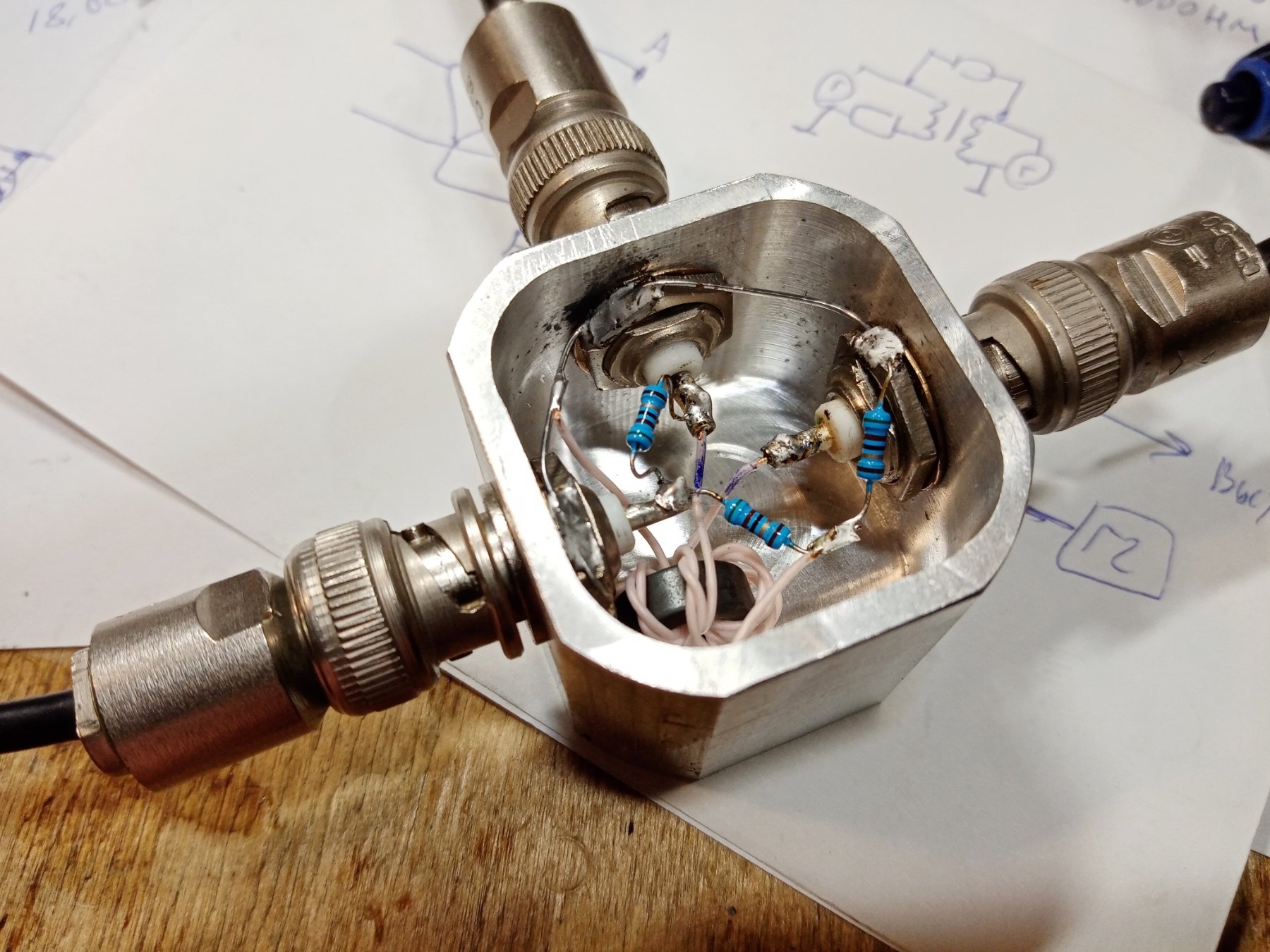

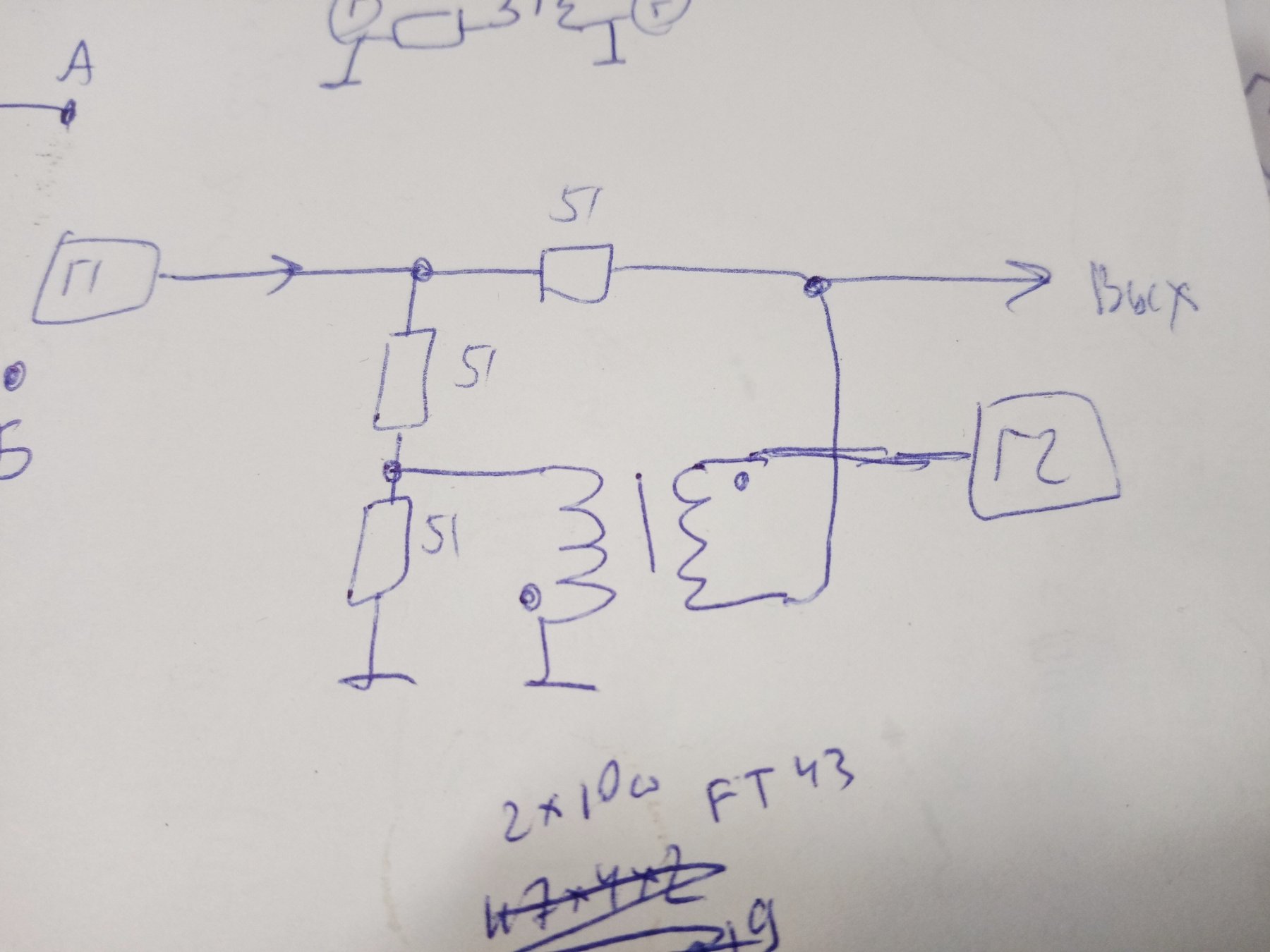

Чтобы смешивать сигналы двух генераторов мне понадобился сумматор.
Схема взята из прибора Динамика В.А. Скрыпника

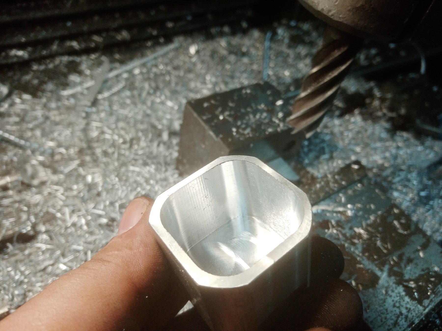

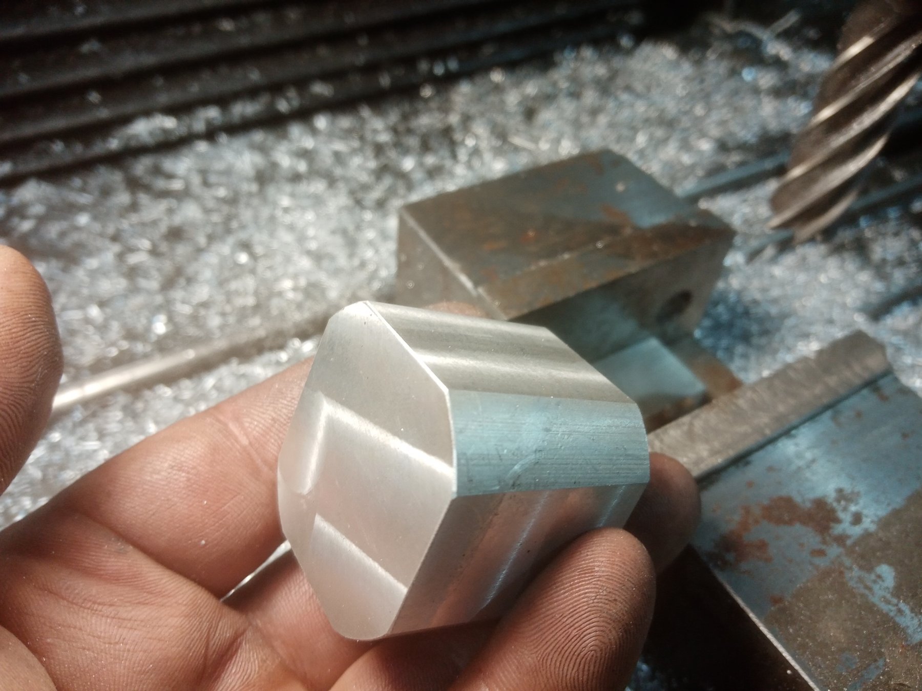

Пока пилил коробульку для эквивалента, подумал - а почему бы не сделать их две? Как раз огрызок оставался.
Оквадратил и его
Но тут поторопился, поэтому внутренняя поверхность вышла не такая гладкая
Транс на кольце FT50-43
Опять же встаёт вопрос крышек...

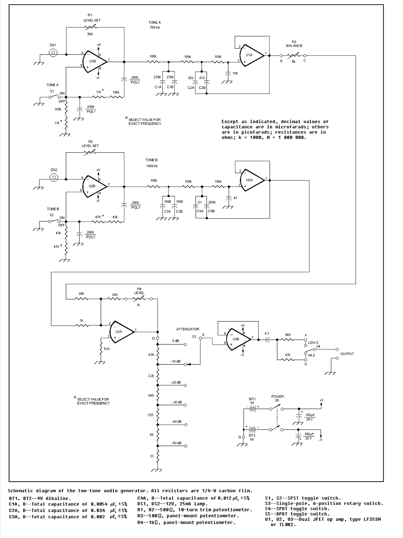

В методике ARRL для оценки интермодуляционных искажений передающего тракта в режиме SSB используются сигналы с частотами 700 и 1900 Гц (с микрофонного входа).
Прилагаю документ.
Procedure Manual 2011 with page breaks.pdf
(1.09 МБ) 235 скачиваний
На странице 16 приведена методика измерения IMD передающего тракта двухтональным сигналом

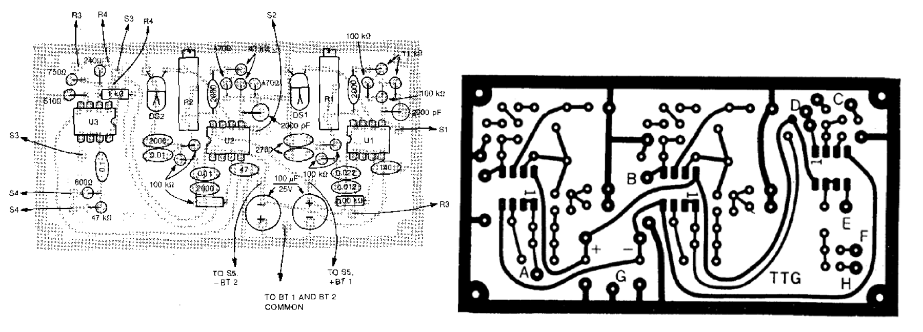

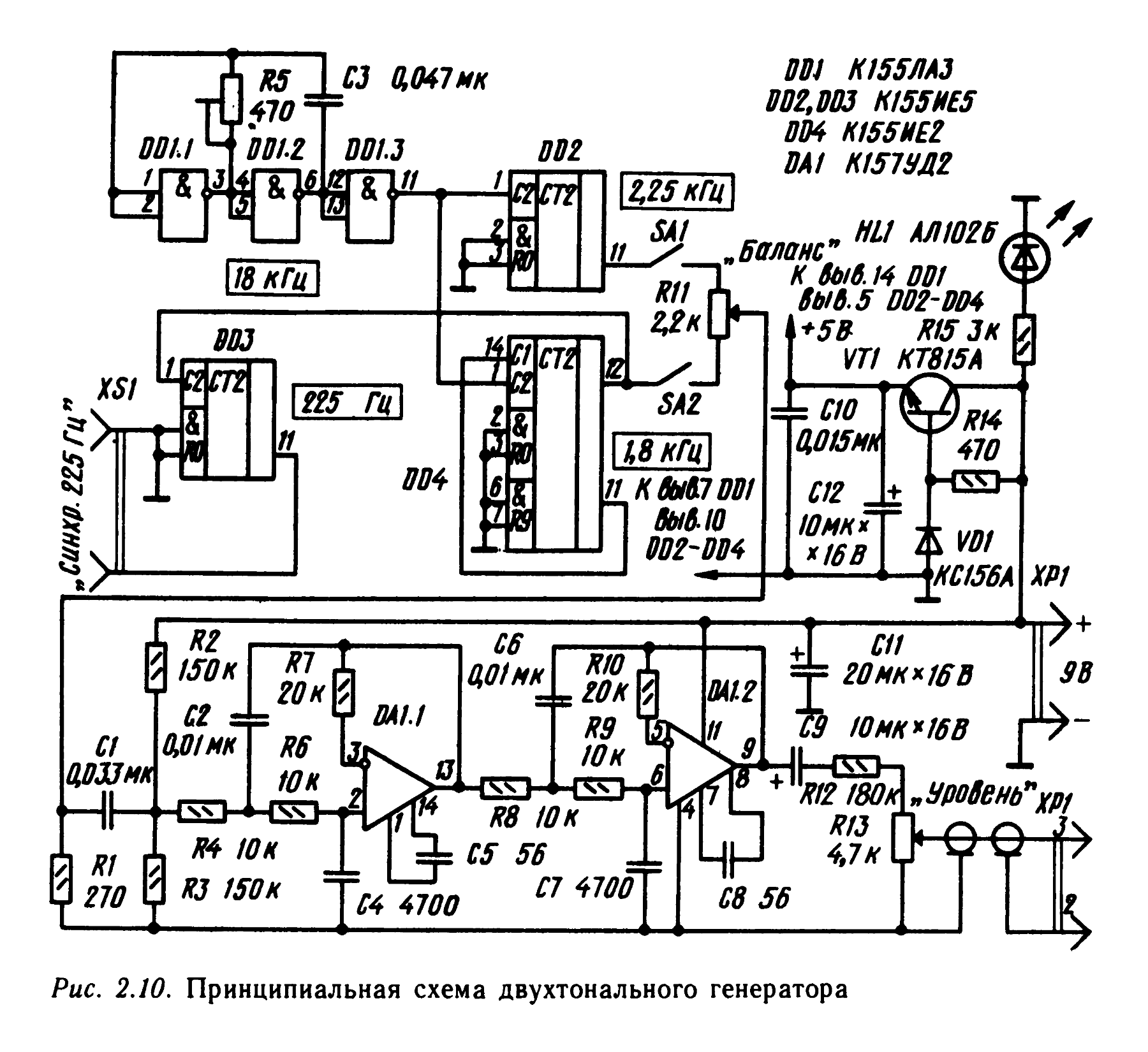

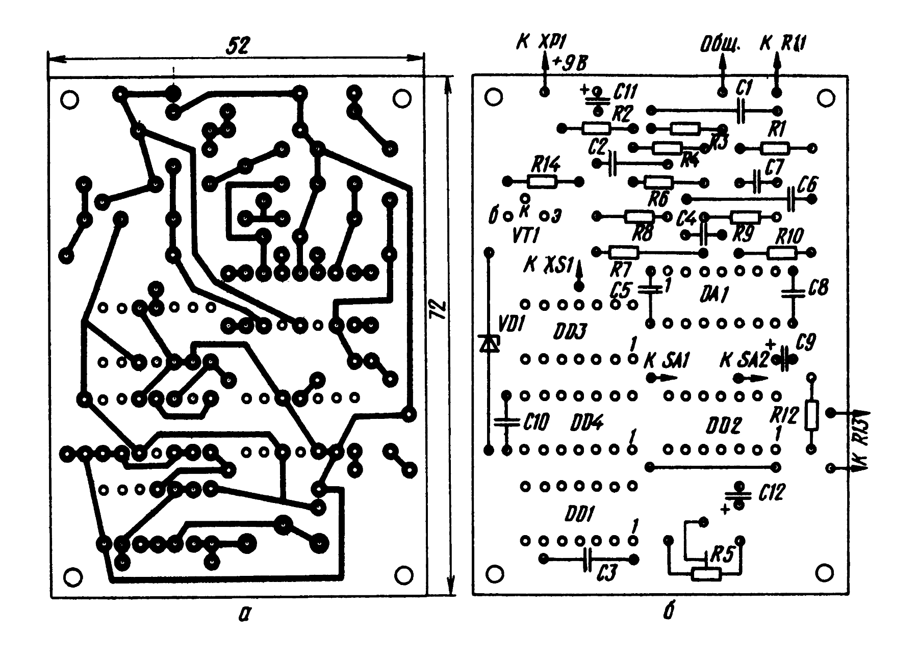

Ого, тут даже есть двухтоновый НЧ-генератор на 082 микросхемах с печаткой!
Одно время собирал по схеме Скрыпника. Вроде неплохо работало.
Но вот теперь озадачился спектральной чистотой :) а у Скрыпника всё же цифровые делители (хоть и с ФНЧ).

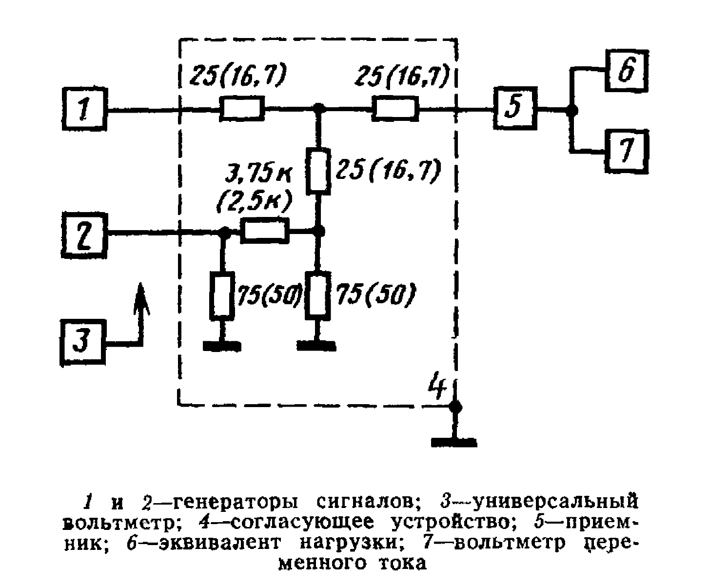

Узел сложения по ГОСТ

Да, были такие схемы :) . Правда, у первой схемы собственный уровень IMD3 всего 80 дБ, а у второй еще меньше. Так что для измерений на серьезных приемниках такие варианты не подходят.
А измерять уровень побочных продуктов усилителя мощности вполне можно и Осой без сумматоров. Оса ведь легко может формировать двухтоновый сигнал. Требования к собственным интермодуляционным искажениям источника здесь не такие высокие.
