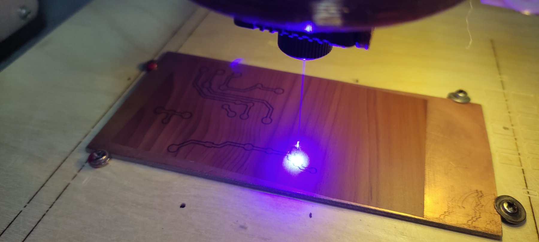

Далее меняю шпиндель на лазер - обычный полупроводниковый, мощностью несколько ватт - и им станок прожигает плёнку по контуру дорожек.
Тут основная сложность - это совместить нулевую точку для шпинделя и лазера, так как у последнего наблюдается небольшая не соосность при вращении линзы при фокусировке. Разницу в 0,1-0,3мм легко скорректировать. Если что-то пошло не так, то плёнку легко переклеить на новую.
В итоге получаем такое художество
