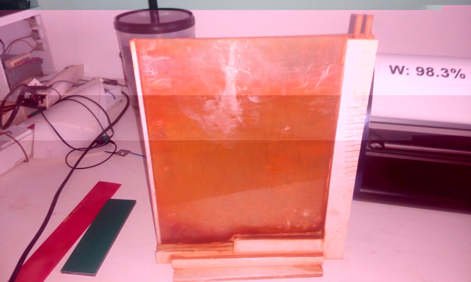

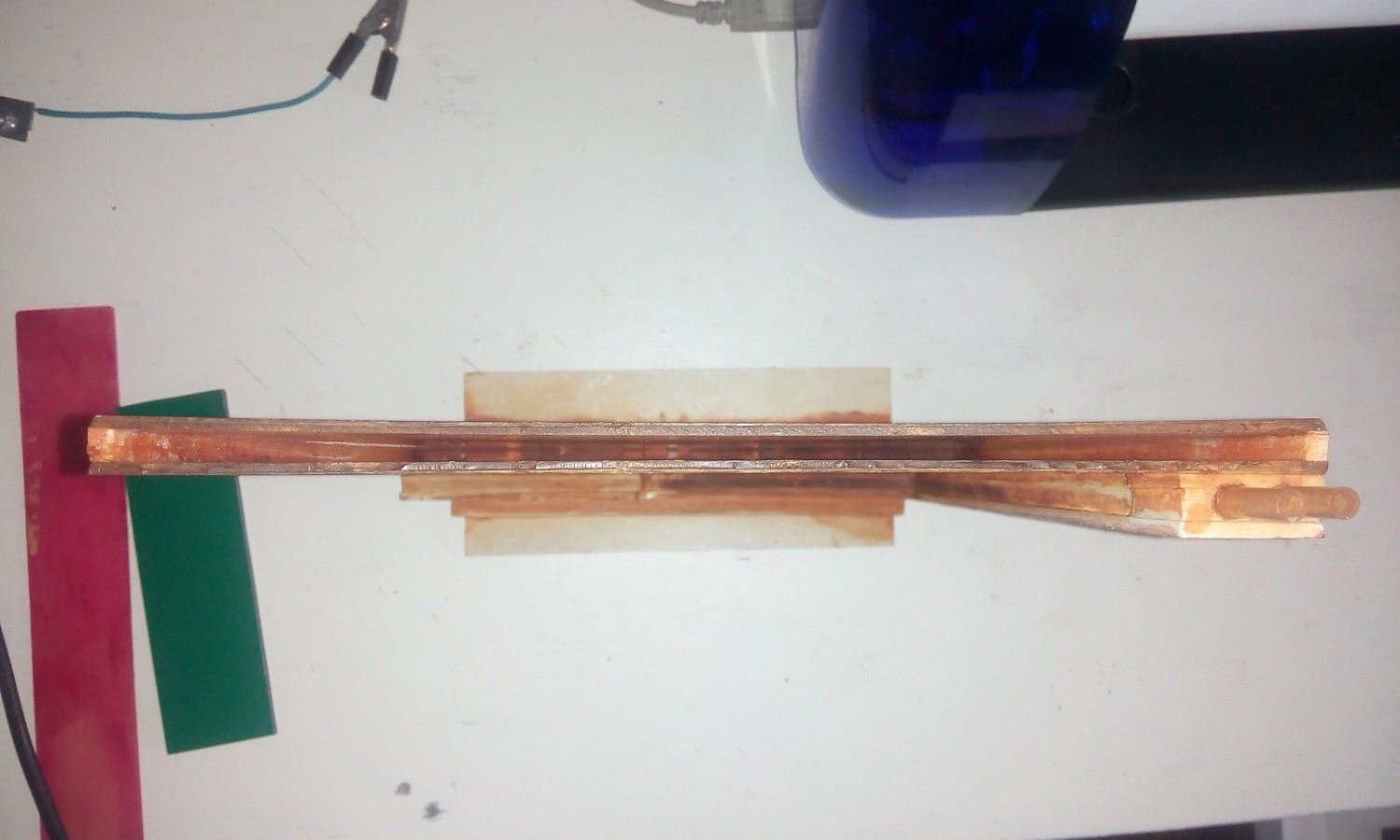

Чем травите? И если ХЖ, то как часто надо чистить ёмкость. У меня подобная, но из ПВХ и оргстекла, довольно быстро (за полгода примерно) становится полностью ржаво-оранжевой. Внутренние размеры 210х190х4 мм.
btw, этот формфактор оказался самым удобным, на моём опыте. Первую ёмкость пришла идея склеить в декабре 2012 года, с тех пор постоянно было желание что-то переделать. Первая имела подогрев на аквариумном обогревателе (200 Вт) и ёмкость 1.4 л. Затем постепенно конструкция эволюционировала до этой квадратной, без подогрева (если надо быстро, можно на минуту сунуть раствор в микроволновку). Как будет время, чертёж нарисую.

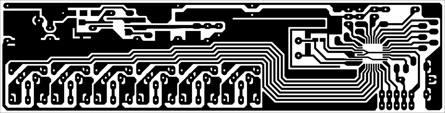

Я платы не печатаю, а вырезаю из плёнки, отсюда определённый стиль в платах - сплошных полигонов там много, и травятся только промежутки между дорожками. Они обычно выглядят вот так:
Как показала практика (шестилетняя), такое травится быстро и без вывертов.
