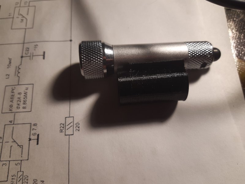

Вспомнил жеш
Печатал каркасы от Сакты на приёмник коротковолновика наблюдателя Полякова
Вот только с резьбой проблемы.Из 5шт удачно получилось использовать довольно не продолжительное время 2шт :-)
Во вложении чутка подредактированные модели

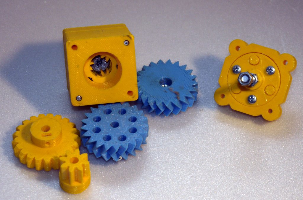

И еще вопрос, получалось ли у Вас распечатать безлюфтовые и не закусывающие шестерни, что бы сделать плавный верньерный механизм?
Владимир, если механика принтера настроена, то с печатью шестерней проблем не будет. Если оси смещены, то вместо круга получим овал, но это в принципе понятно.
Теперь про верньерный механизм. Такой модели не встречал. Сам разработать не в силах. Что-то простое могу смоделировать, но до такого уровня пока не вырос. Вот что пробовал из готового:
Планетарный редуктор для моторов NEMA. Тот что справа - замедление 1:4, слева - не помню.
Вариант приспособить для плавной настройки есть, но быстро перестроить на другой конец диапазона не получится - это минус.
Крутятся хорошо, ничего не закусывает, но пришлось пару минут в шуроповёрте покрутить, чтобы шестерни притёрлись.

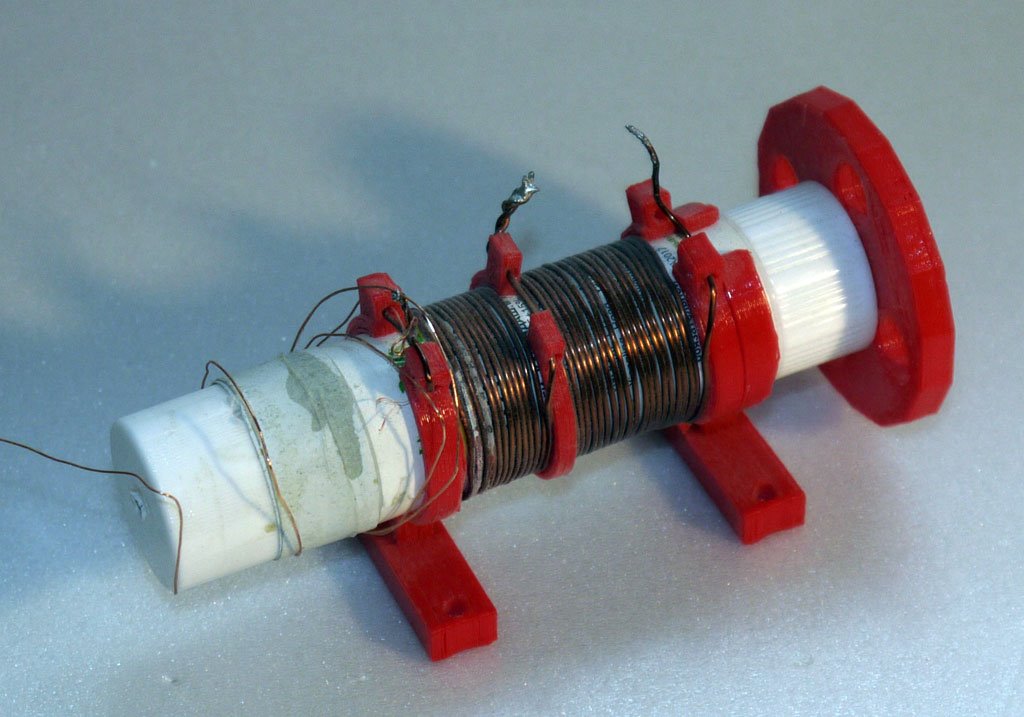

Переменная катушка, на основе клевого карандаша:
Расписывать особо нечего, работает.

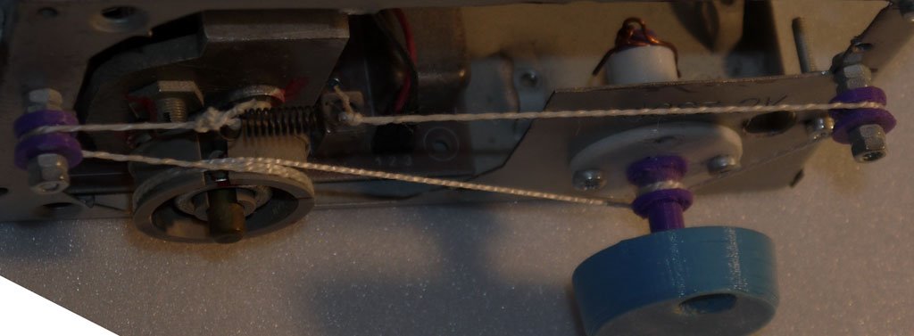

Верньерный механизм:
Вот такого типа получилось сделать.
По деталям: Втулка с фланцем для крепления к корпусу и шток который в неё входит и два шкива.
Если есть модель, то напечатать не проблема ;)
