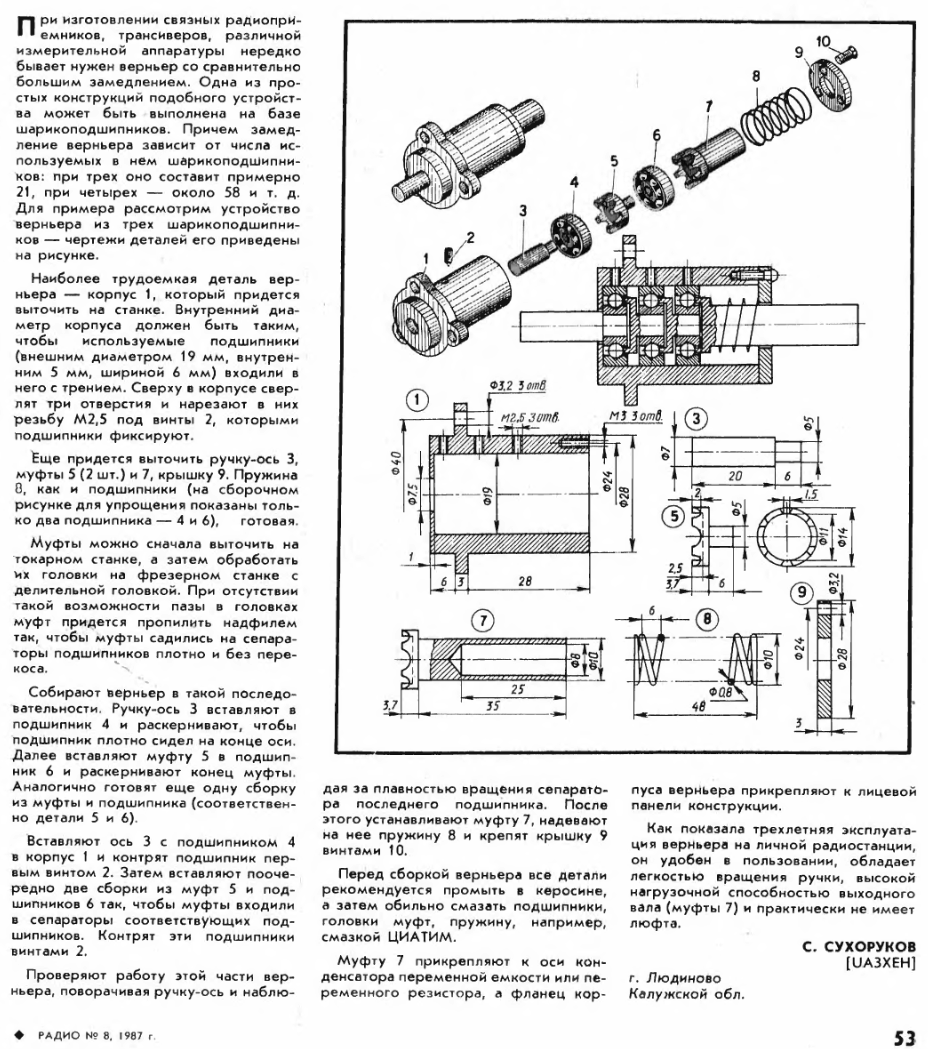

Давно засматривался на статью в журнале Радио № 8 от 1987 года. На 53 странице есть любопытная статья про верньер на шарикоподшипниках.
Так как доступа к токарным и фрезерным станкам я не имею, решил попробовать изобразить все это с помощи 3Д печати.

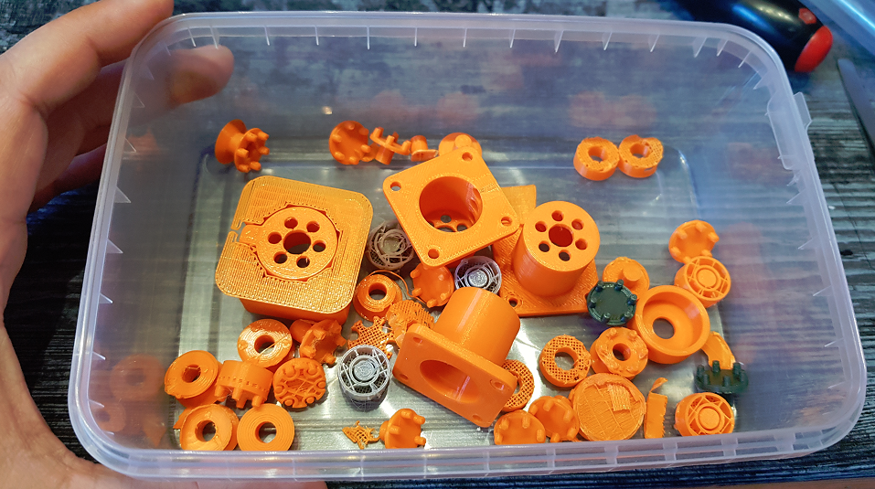

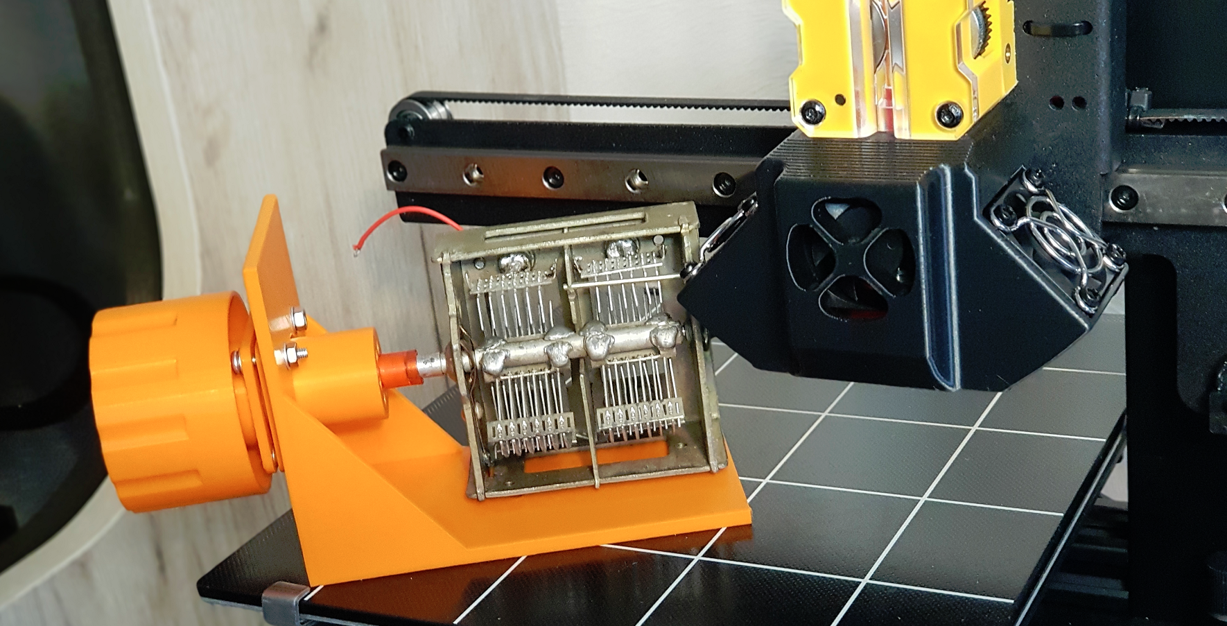

Получилась вот такая штука:
У данного верньерного устройства имеется реверсивный узел, благодаря которому, при вращении ручки по часовой стрелке, емкость советских КПЕ будет уменьшаться. Соответственно частота колебательного контура повышаться, так более привычно, ну это если у вас цифровая шкала или механическая размеченная по частоте а не по длине волны :)

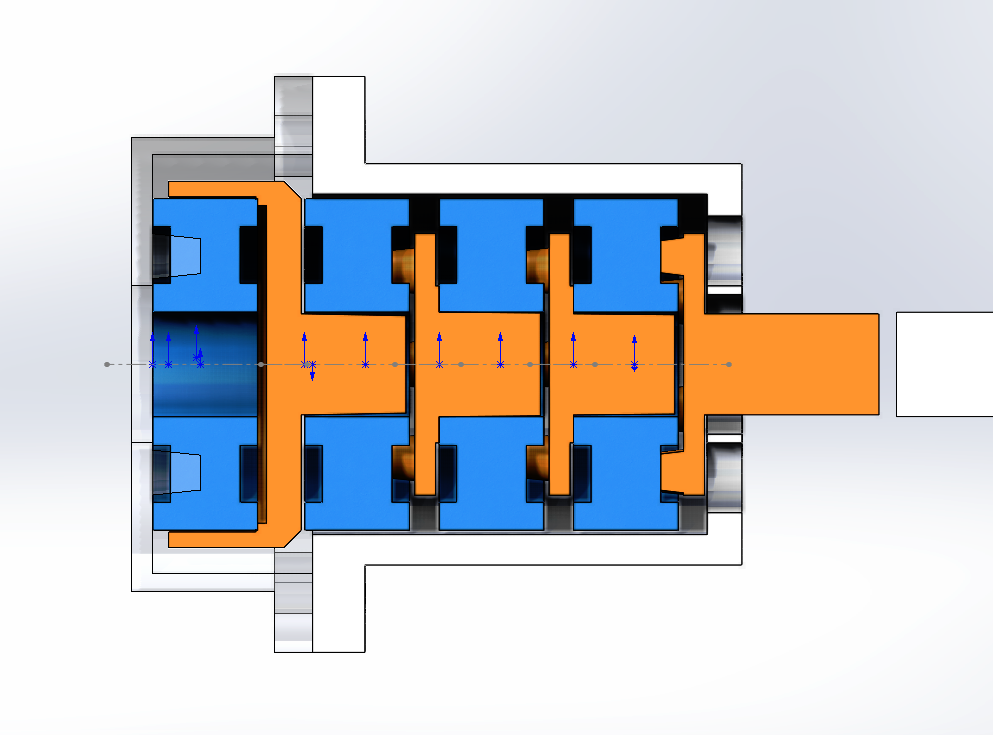

Вот комплект файлов для SolidWorks: STL не публикую, так как под каждый принтер и пластик исходники придется править.

Здорово! Нужно ещё кольцо для грубой настройки

И выемку под палец с торца ручки

Тоже видел этот журнал и хотел создать 3D модель, но не получилось. А вот файлики не открываются. Пишет "Будущая версия". У меня SolidWorks 2017. А под STL файлы пруток подбираем в слайсере. Так что можно и их выложить.

Vlad1953, у меня есть три разных 3Д принтера все калиброваны и все по разному печатают. Я так и хотел, что бы файлы были готовыми под печать, но увы. Подбором параметров печати не получилось добиться повторяемости результатов.
Либо я такой печатник, либо, что более вероятно, очень высокое требование к точности, что сложно реализовать для FDM.

Владимир, это особенность всех принтеров. Среди них нет единого стандарта. Это относится к бюджетным моделям. А профессиональные нам не доступны по карману. Здесь нужно учитывать не повторяемость изделий, а усадку пластика. Например, устанавливая размер своих 3D моделей, то даю размер не 30 мм, а 30,3 мм. Вот эти 3-десятки и дают усадку к правильному размеру. Да и то примерно. Но это относится к пластику PLA. У других пластиков уже другие размеры усадки.
Владимир, а не могли бы скинуть чертежи моделей из Solidworks? Попробую воспроизвести у себя.

Vlad1953, в моем случае, это одна и та же катушка пластика на разных принтерах, у меня катушка оказалась единственной. Материал один и тот же, результаты совершенно разные.
Зачем Вам чертежи, обновляйте солид, в любом случае, однажды придется обновлять.

А у вас какая версия? На втором компе стоит версия 2020 и там не открывает.

У меня 2022sp4
