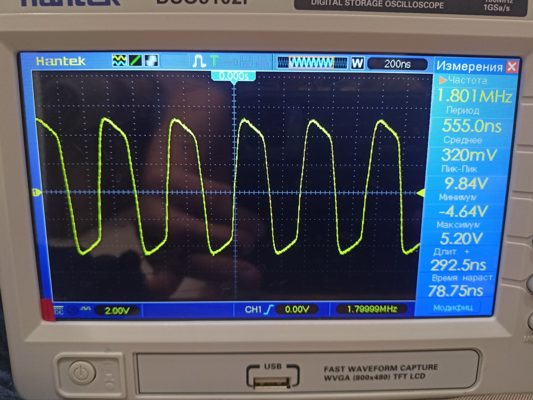

Вот осциллограмма на нагрузке без ФНЧ, 1,8МГц.
Теперь думаю, нужны ли эти конденсаторы на выходе трансформатора к нагрузке?

Вы меня изначально немного запутали :)
Ранее Вы написали
radist 16 писал(а):
12 дек 2022, 20:49
Реле исключено, контакты запаяны перемычкой.
Из чего я сделал вывод, что контакты 2-3 K1B закорочены и контакты 7-6 K1C также закорочены. То есть нагрузка 50 Ом подключена непосредственно к выходу TR4.
Теперь Вы пишете, что конденсаторы на выходе греются. То есть у Вас нагрузка 50 Ом все это время была подключена через эти конденсаторы. Верно?
Тогда всё совершенно ясно :)
Возьмем диапазон 1.8 МГц. На этой частоте реактивное сопротивление двух параллельно включенных конденсаторов по 100 пФ составляет 442 Ом.
Если у Вас нагрузка 50 Ом подключена через эти конденсаторы, то во-первых модуль комплексного сопротивления нагрузки составляет SQRT((50^2)+(442^2))=444.9 Ом, ну а во-вторых нагрузка имеет явный емкостной характер.
Соответственно, это совсем не та нагрузка, на которую рассчитан усилитель. Да и трансформаторы "не любят" реактивную нагрузку.
Так что на НЧ диапазонах эти конденсаторы совсем не нужны (они закорочены контактами реле)
Честно говоря, я не помню, на каких диапазонах они подключаются в трансиверах SW и с какой целью. Возможно, кто-то ещё подскажет.

И забыл упомянуть, что эти конденсаторы вместе с нагрузкой образовали ФВЧ, который на диапазоне 1.8 МГц пропускал, по сути, только гармоники.

Сообщение radist 16 » 17 дек 2022, 14:10
Oleg,
Здравствуйте, реле не установлены, контакты реле идущие к антенне запаяны перемычкой, а реле контакты которого шунтируют конденсаторы перемычку не устанавливал, так как думал что оба реле включаются по сигналу TX.
С конденсаторами начиная с 7МГц и выше выходная мощность больше, и ток потребления меньше, без на НЧ диапазонах мощность выше, на ВЧ меньше.
