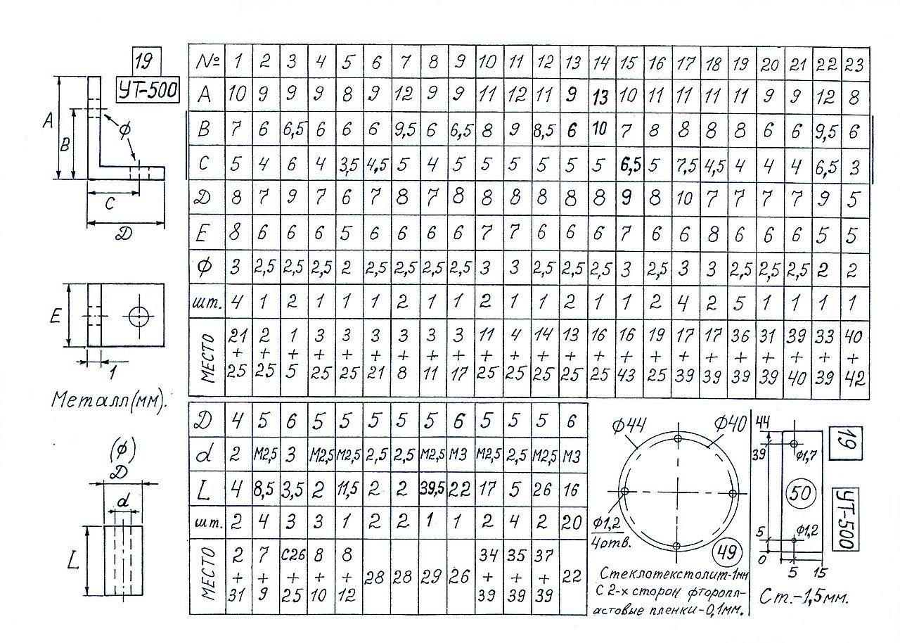

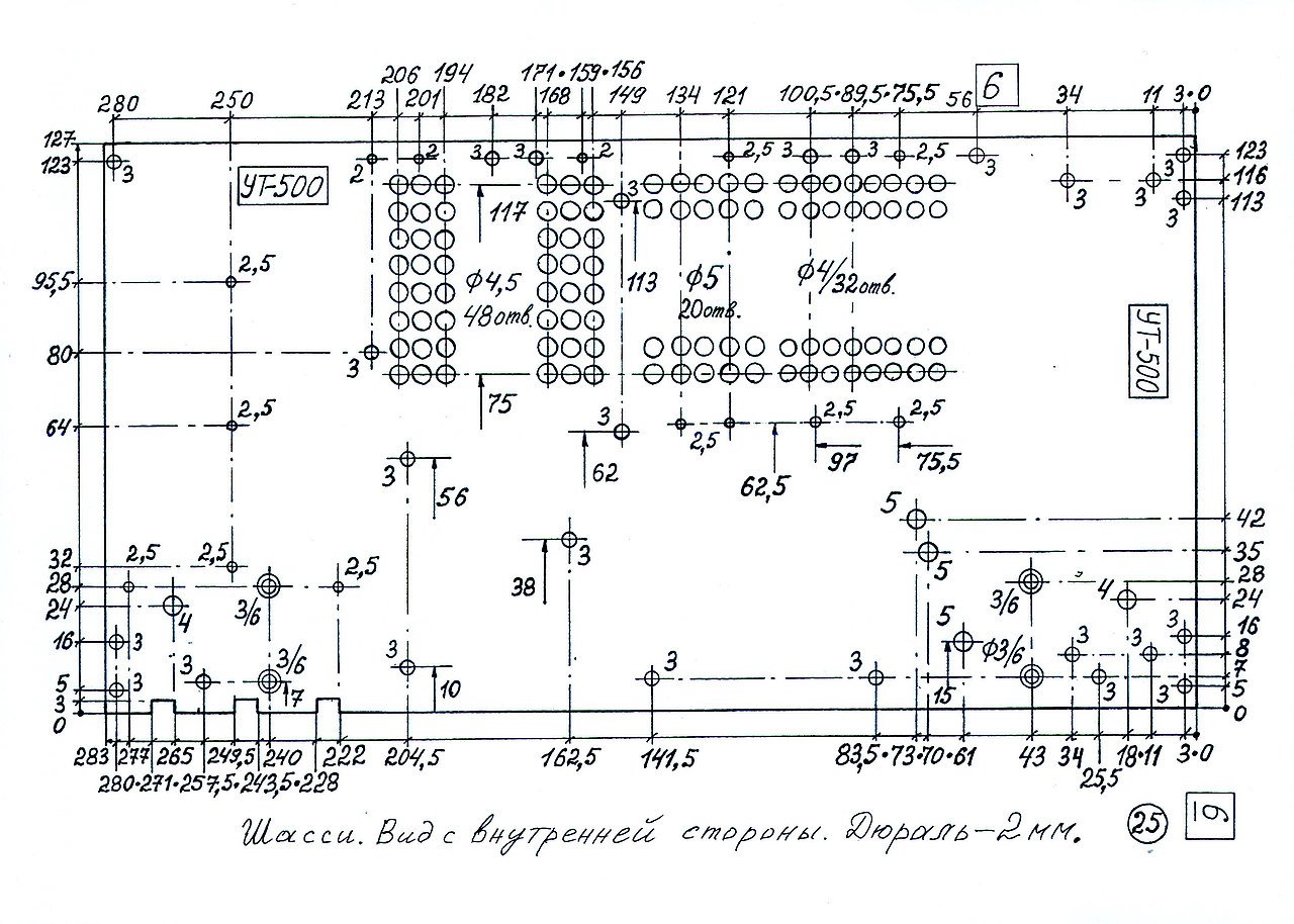

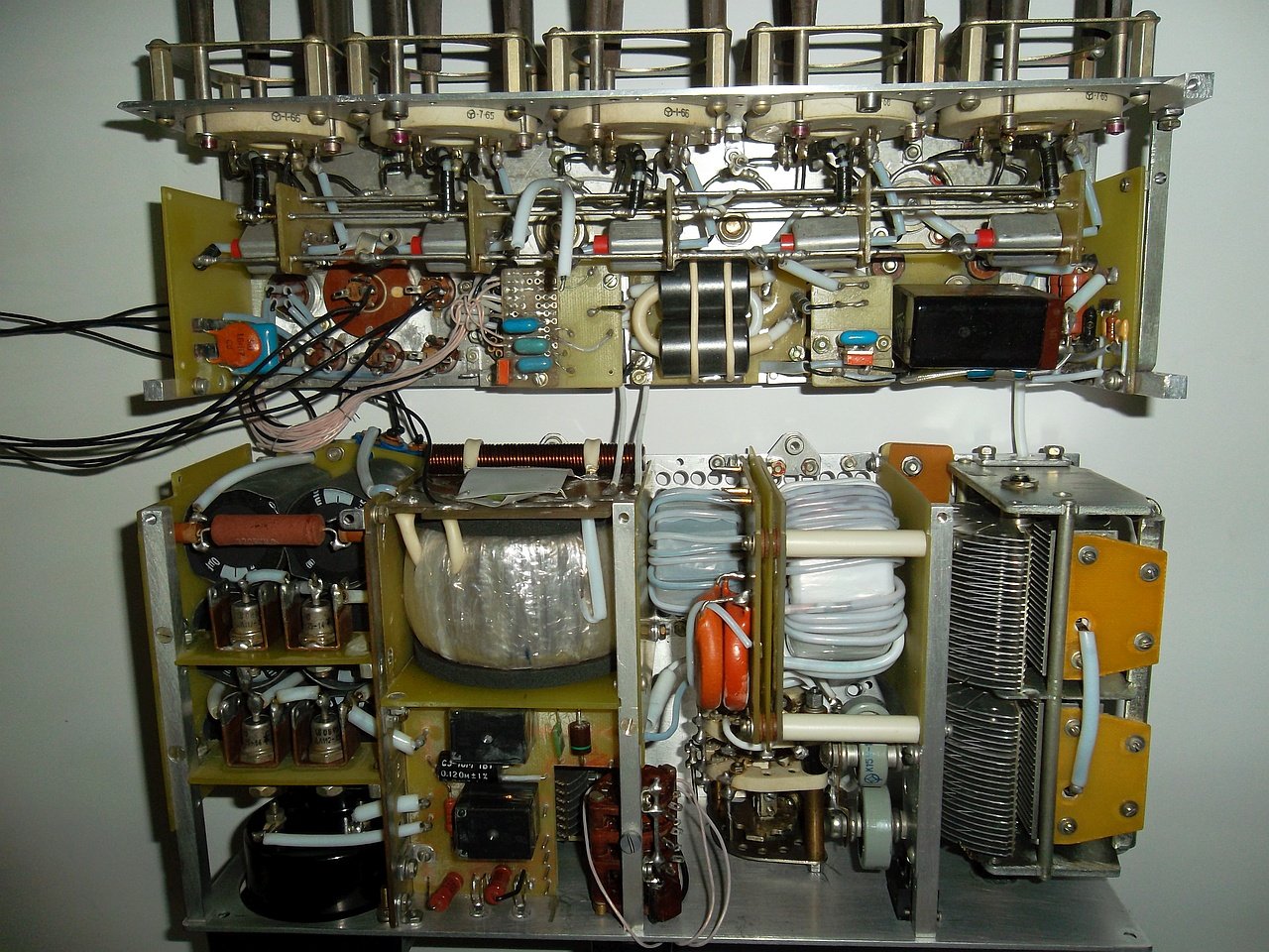

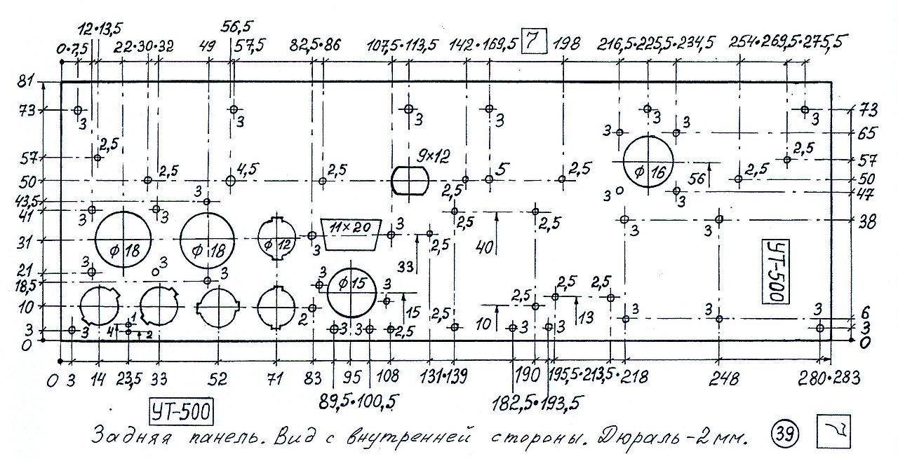

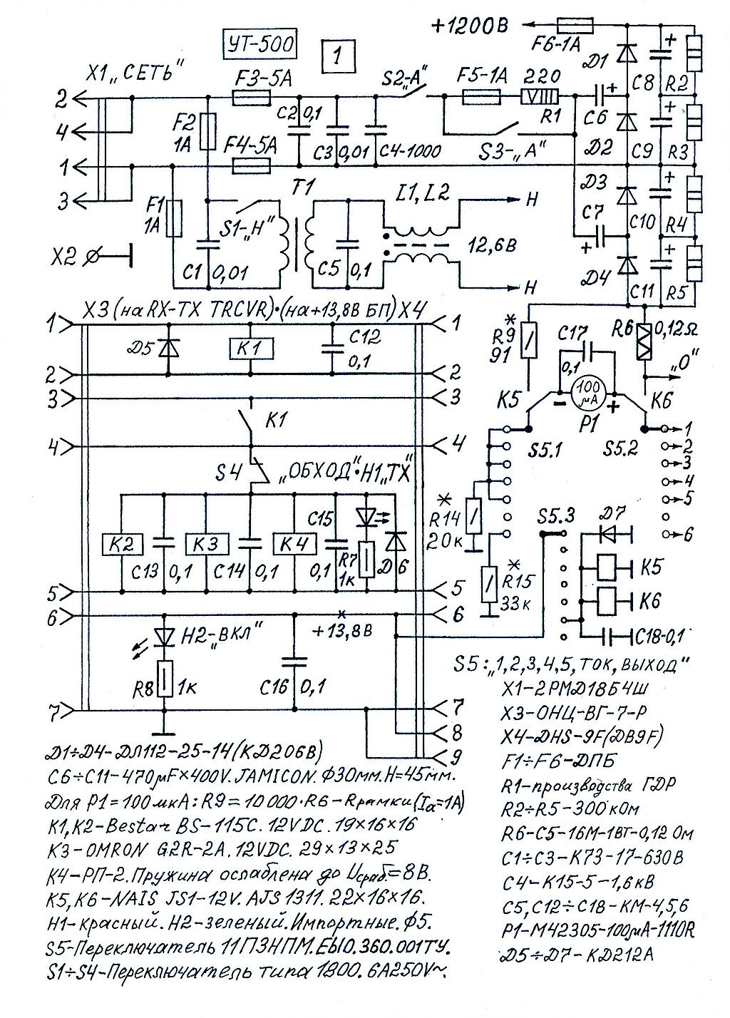

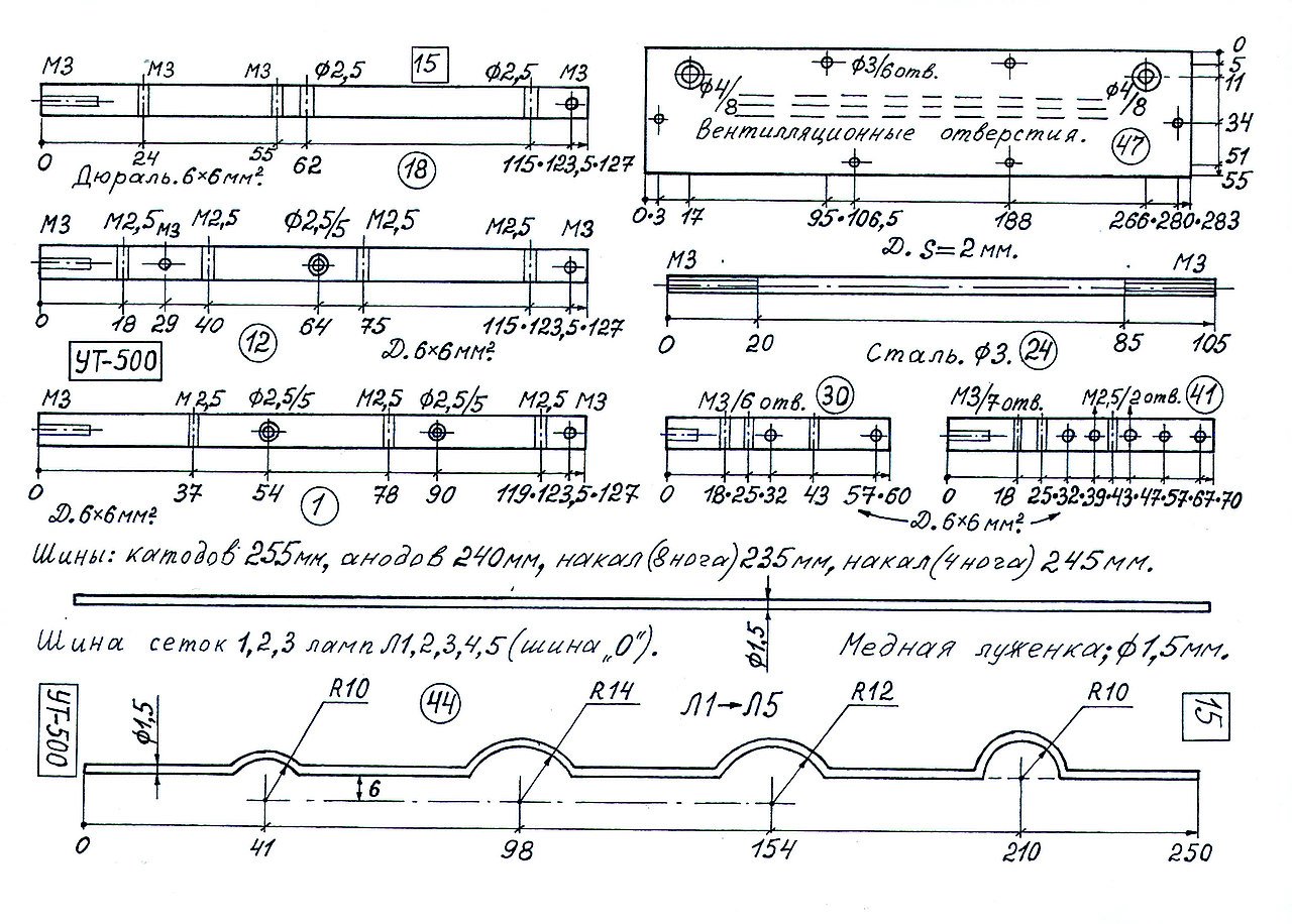

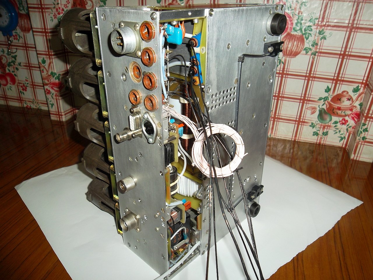

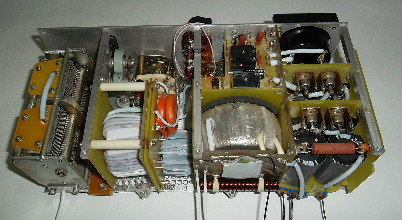

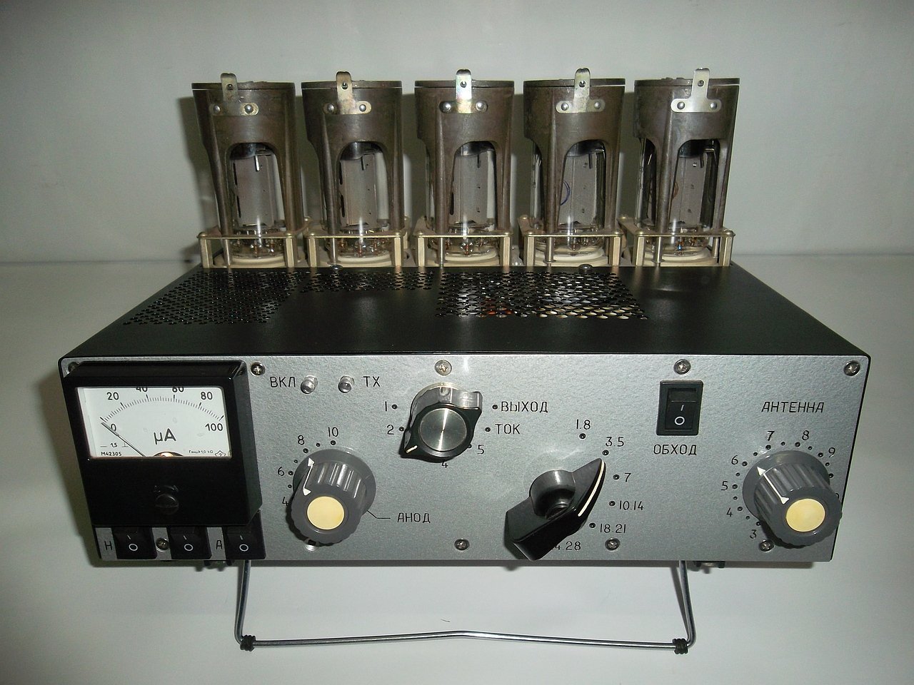

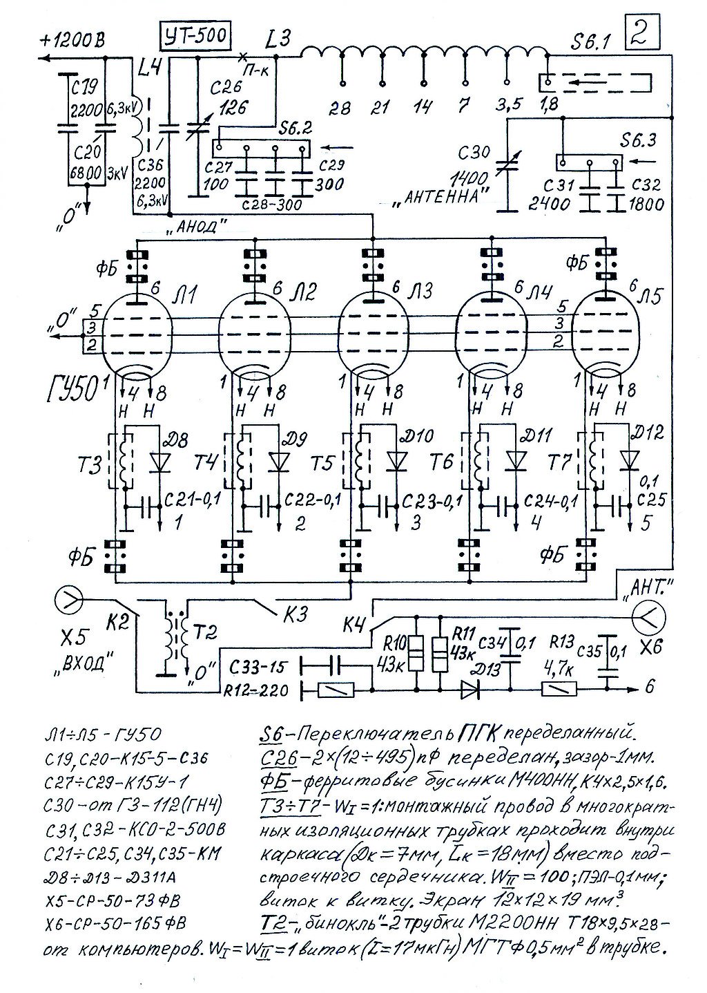

Габариты основного блока: 85*285*185мм (объем на 7% больше, чем у FT-450), вес-5,3 кг.
Pвх=50 Вт, Рвых=500 Вт, Rвх=Rвых=50 Ом (на 28 МГц АЧХ сильно падает).
Усилитель собран из двух половинок.

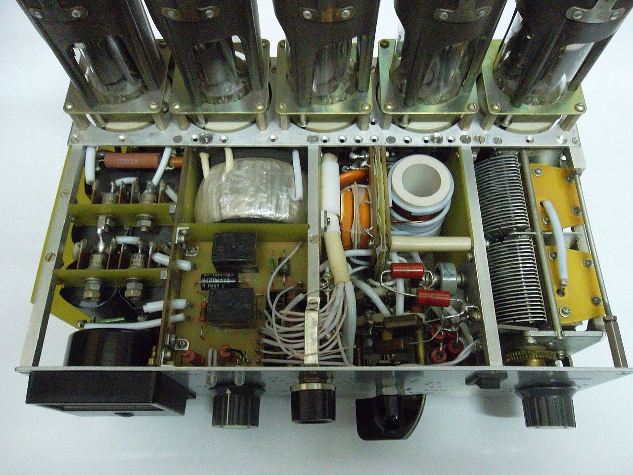

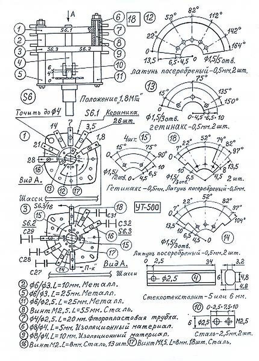

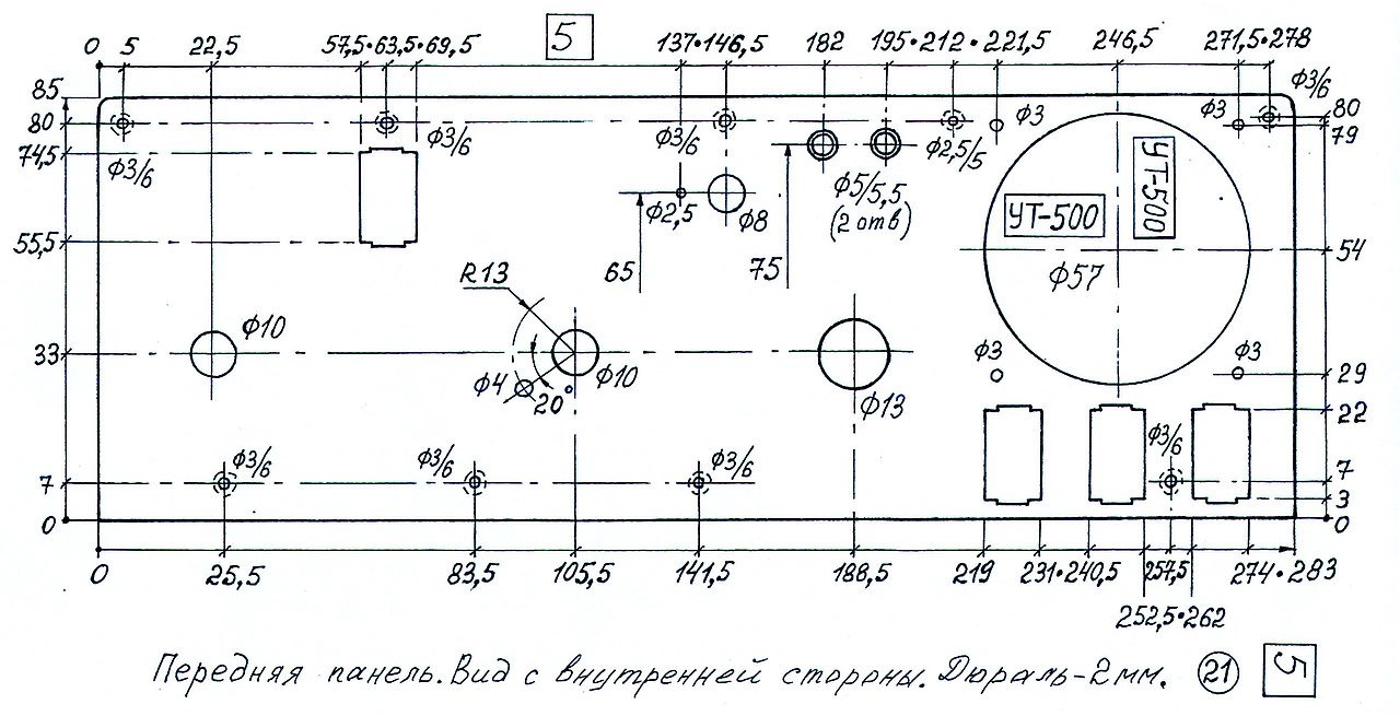

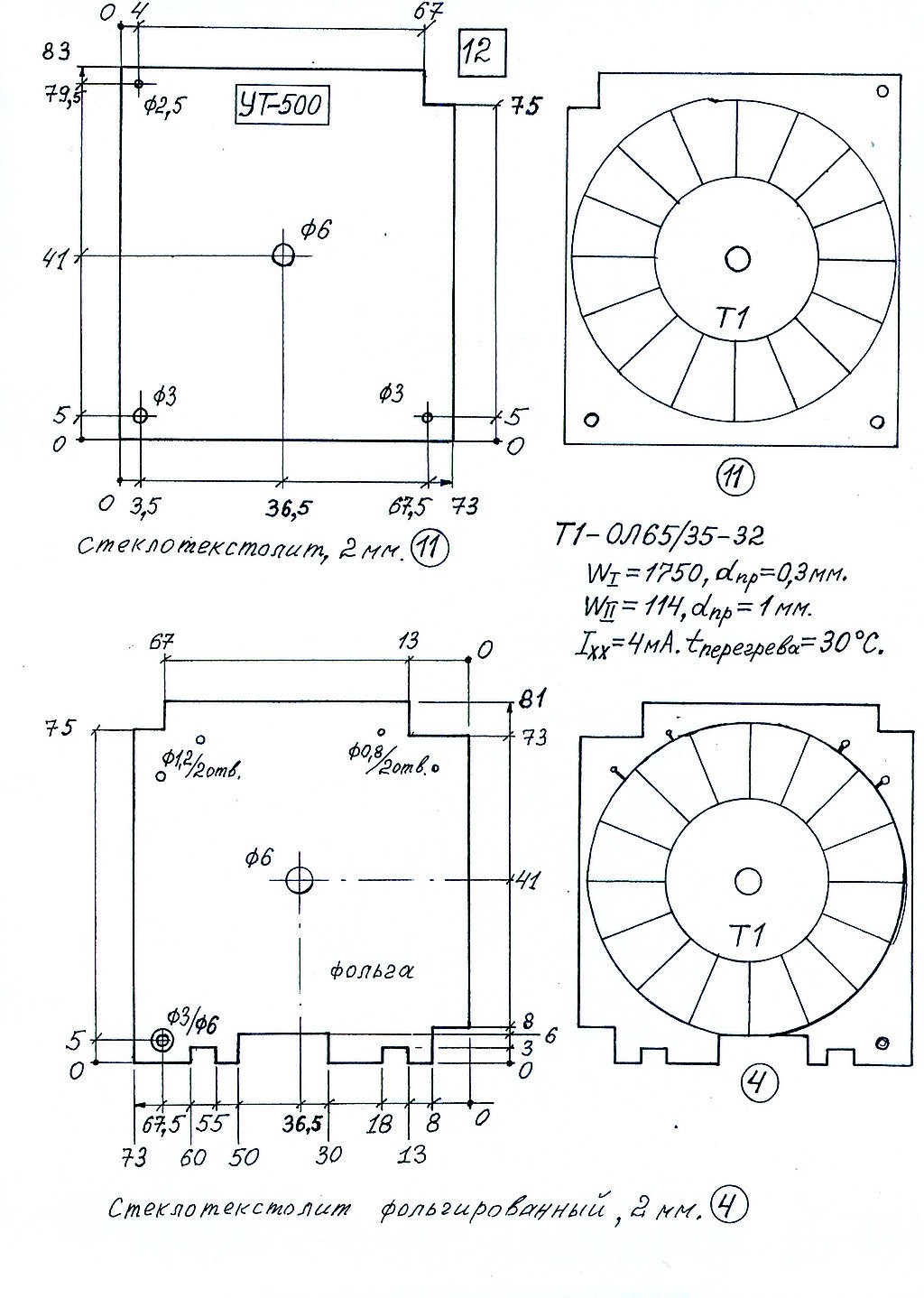

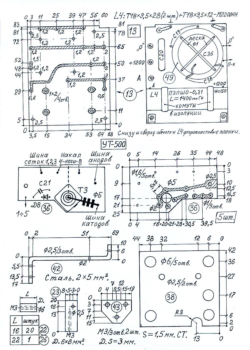

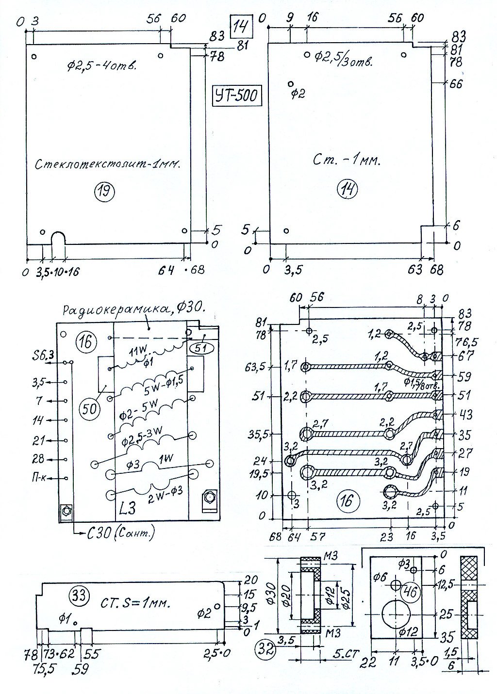

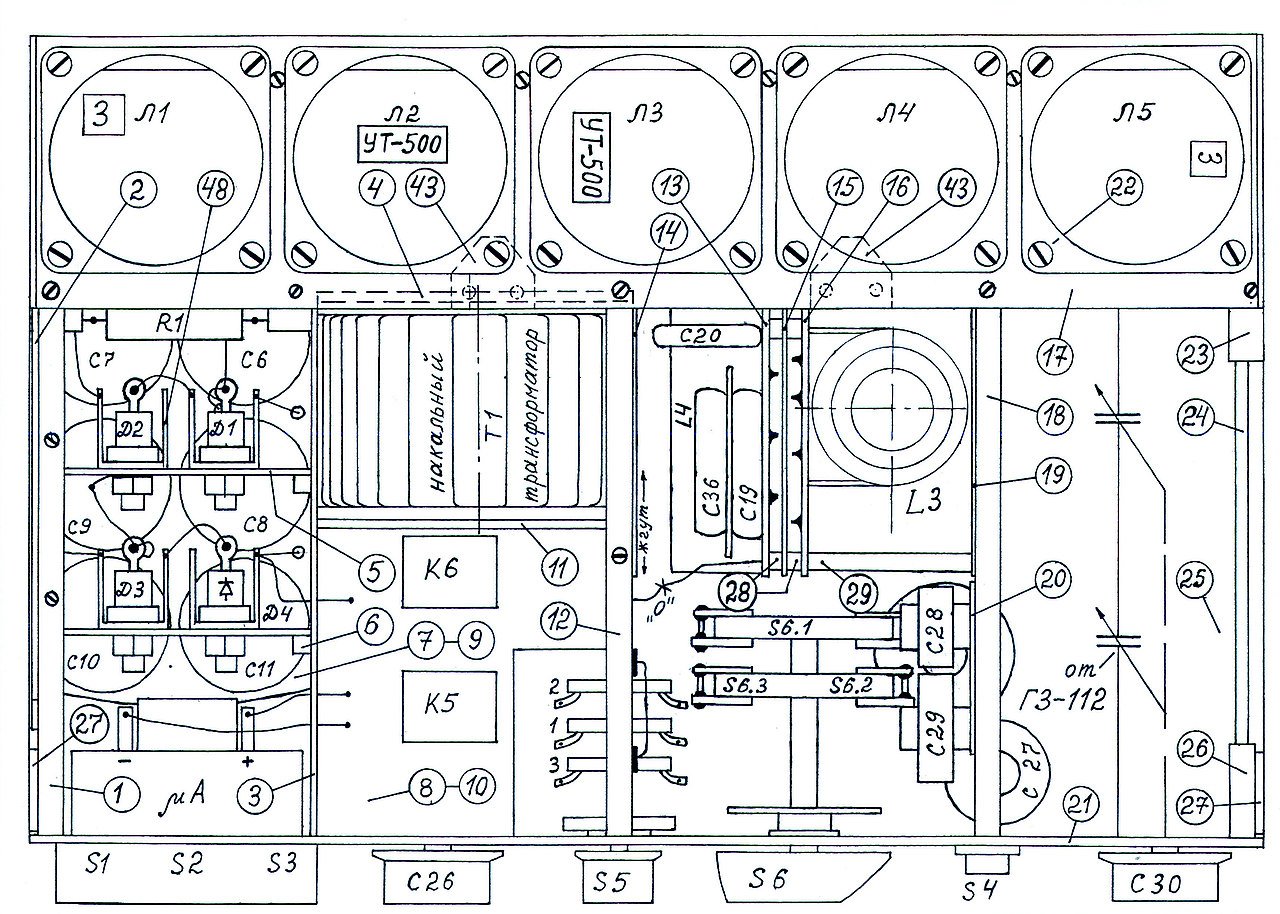

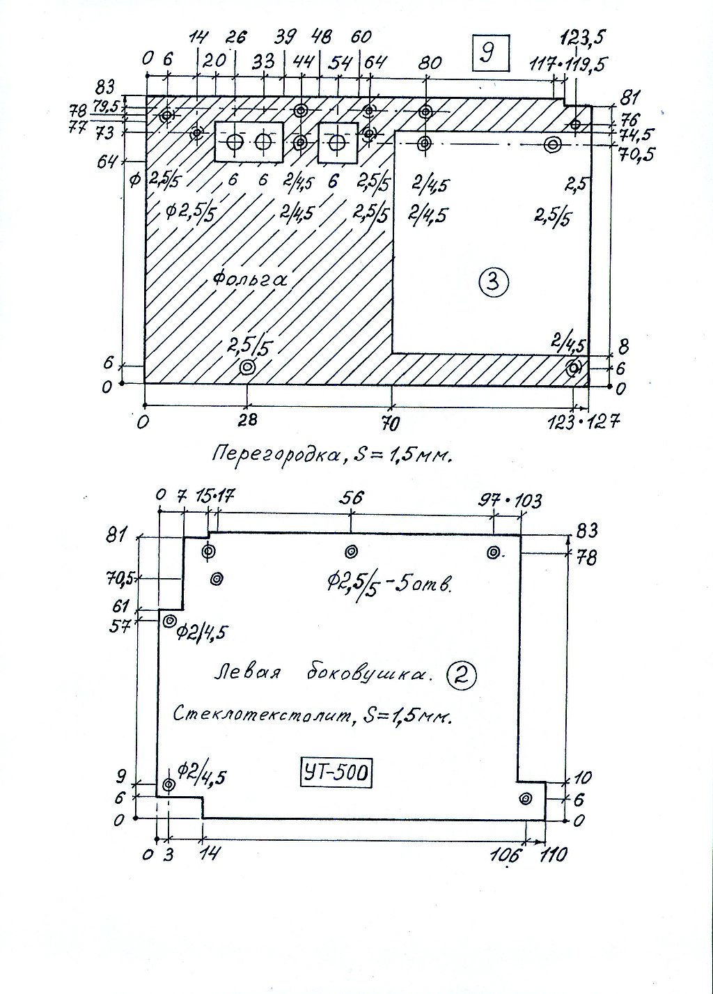

Одна половинка состоит из передней панели 21 и шасси 25, соединенных 4-мя уголками. Туда устанавливают слева направо С6-11 на платах 7,9; перегородки 2,3; Д1-4 на радиаторах 48 и платах 5. Далее Т1, С26, платы 8 и 10, S5, S6, печатная плата 16 с катушкой L3 П-контура. Только после пайки S6 с платой 16 устанавливают плату 13 с анодным дросселем. Далее С27-29, в конце С30. На фотографиях платы 13 и 16 установлены другой модификации с кольцами 50 ВН (3 шт.) и Т200-2 (2 шт.).

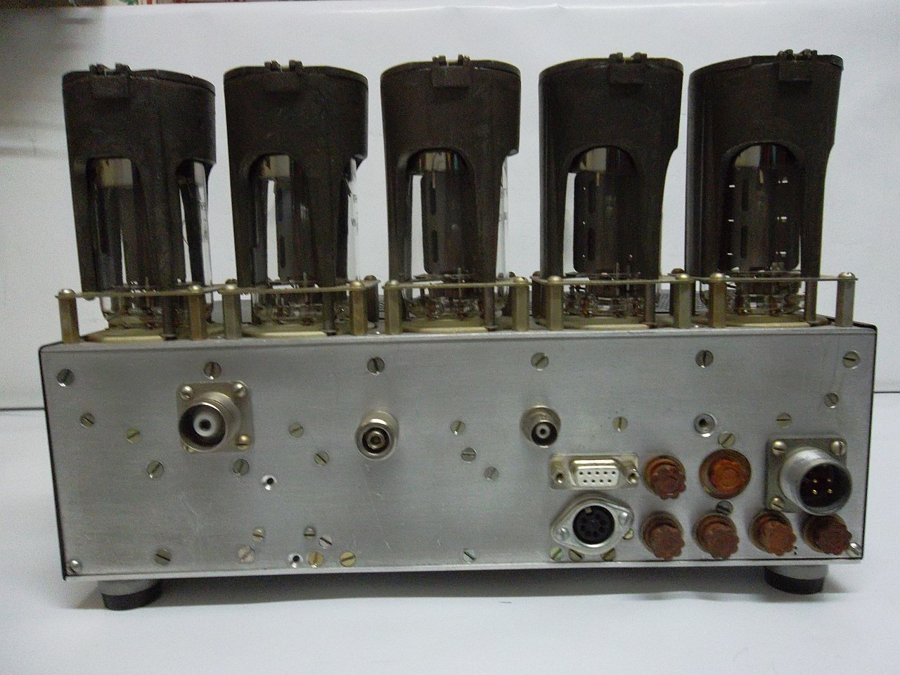

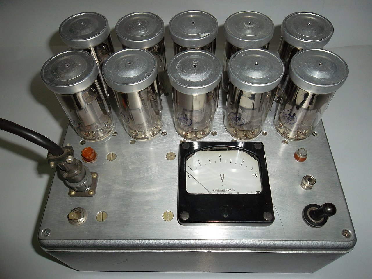

Другая половинка состоит из задней панели 39 и панели 17 (для ламповых панелей), соединенных 6-ю уголками. На шину «0» 44 надевают печатные платы 36 (5 шт.), потом 36 устанавливают на заднюю панель 39 с 5-ю уголками. Протаскивают на 36 шины: 2-х накалов, анода, катода. Далее устанавливают 31, 34, 35, 37, 38, 40.
Перед соединением 2-х половинок там запаивают провода для соединения друг с другом. Монтаж усилителя выполнен фторопластовыми проводами разного сечения. Поверх проводов надеты фторопластовые трубки 2-4 слоя в зависимости от их местоположения.
