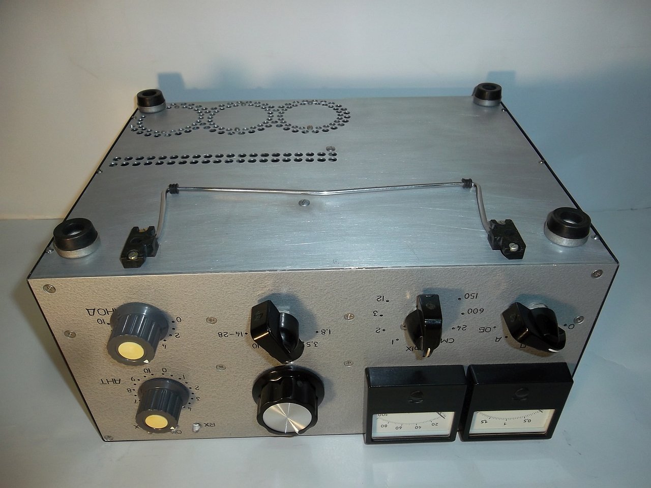

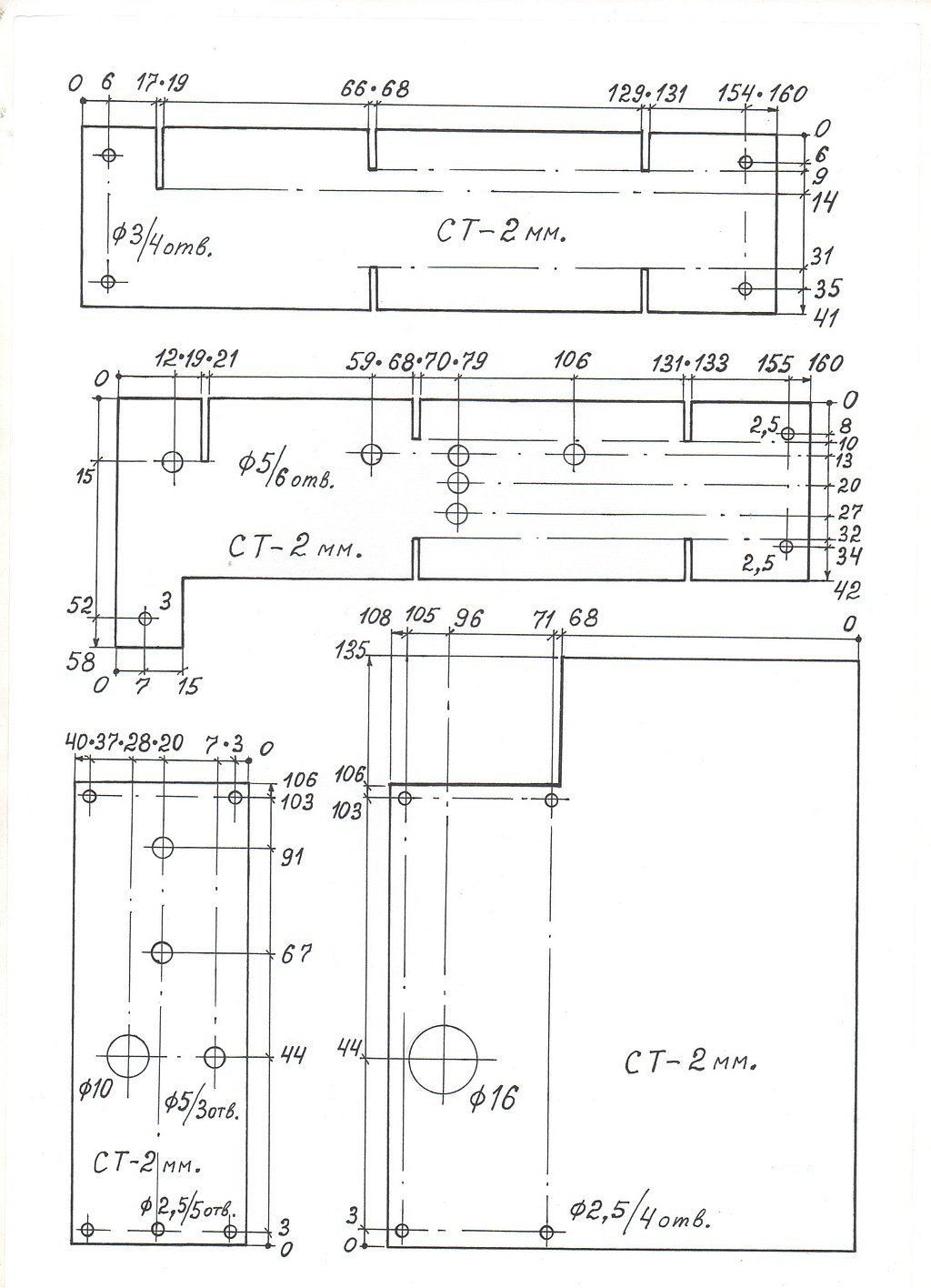

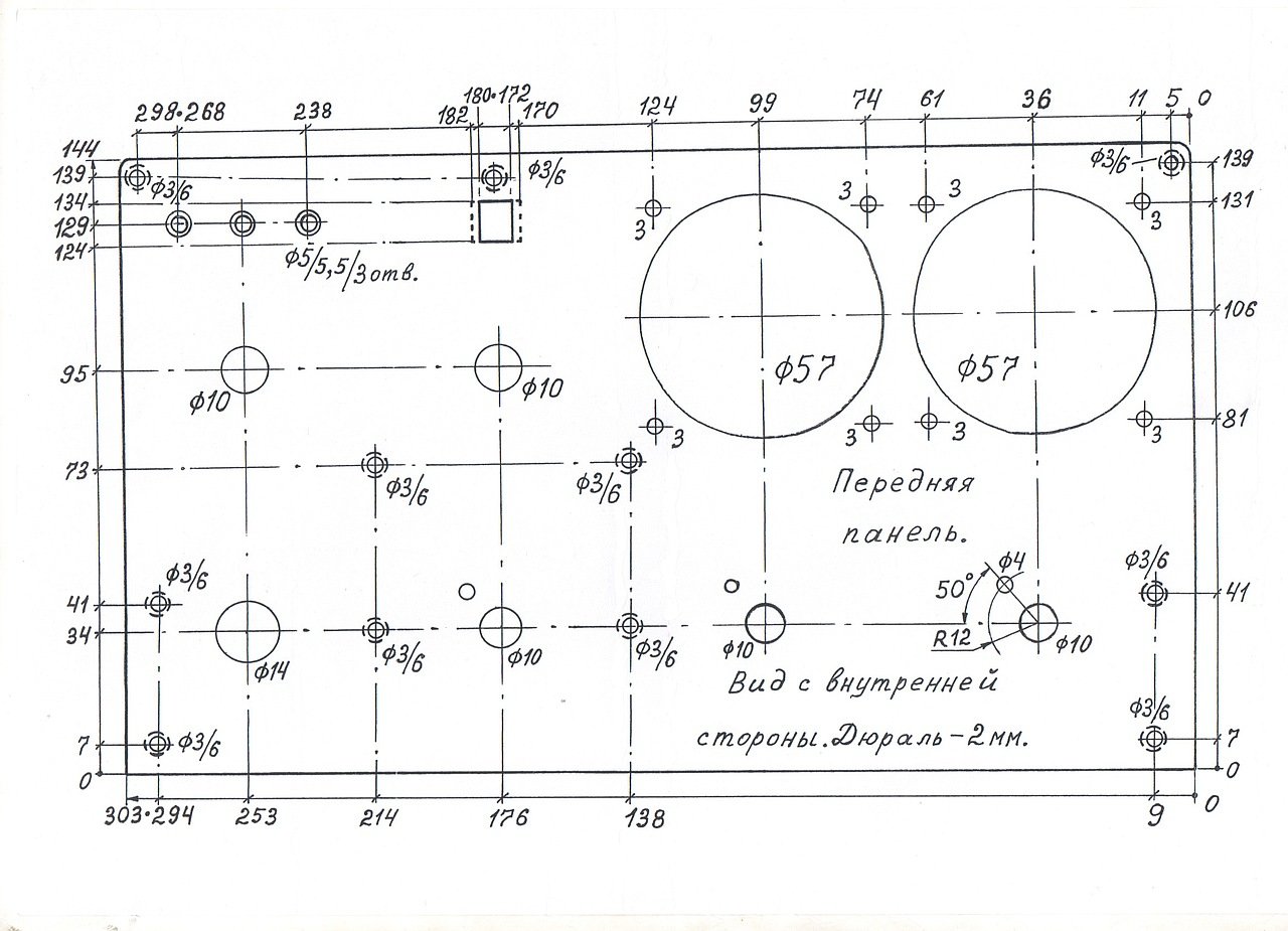

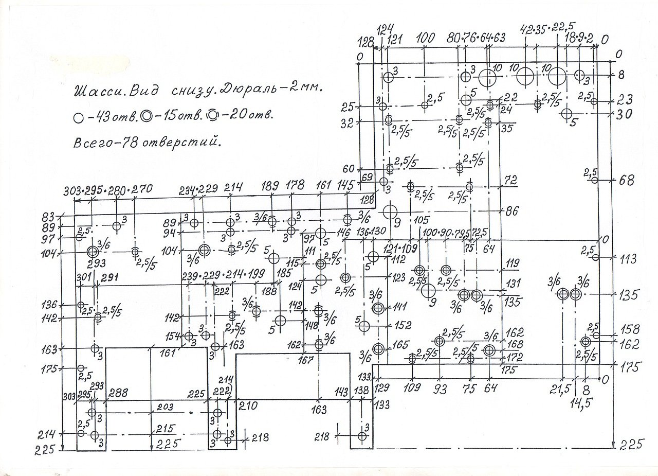

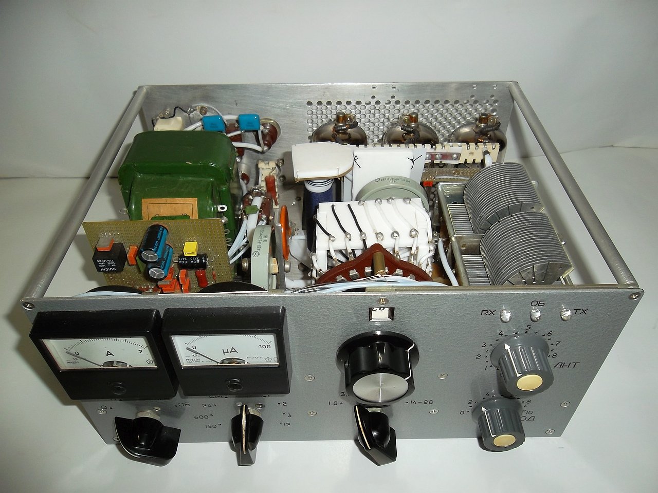

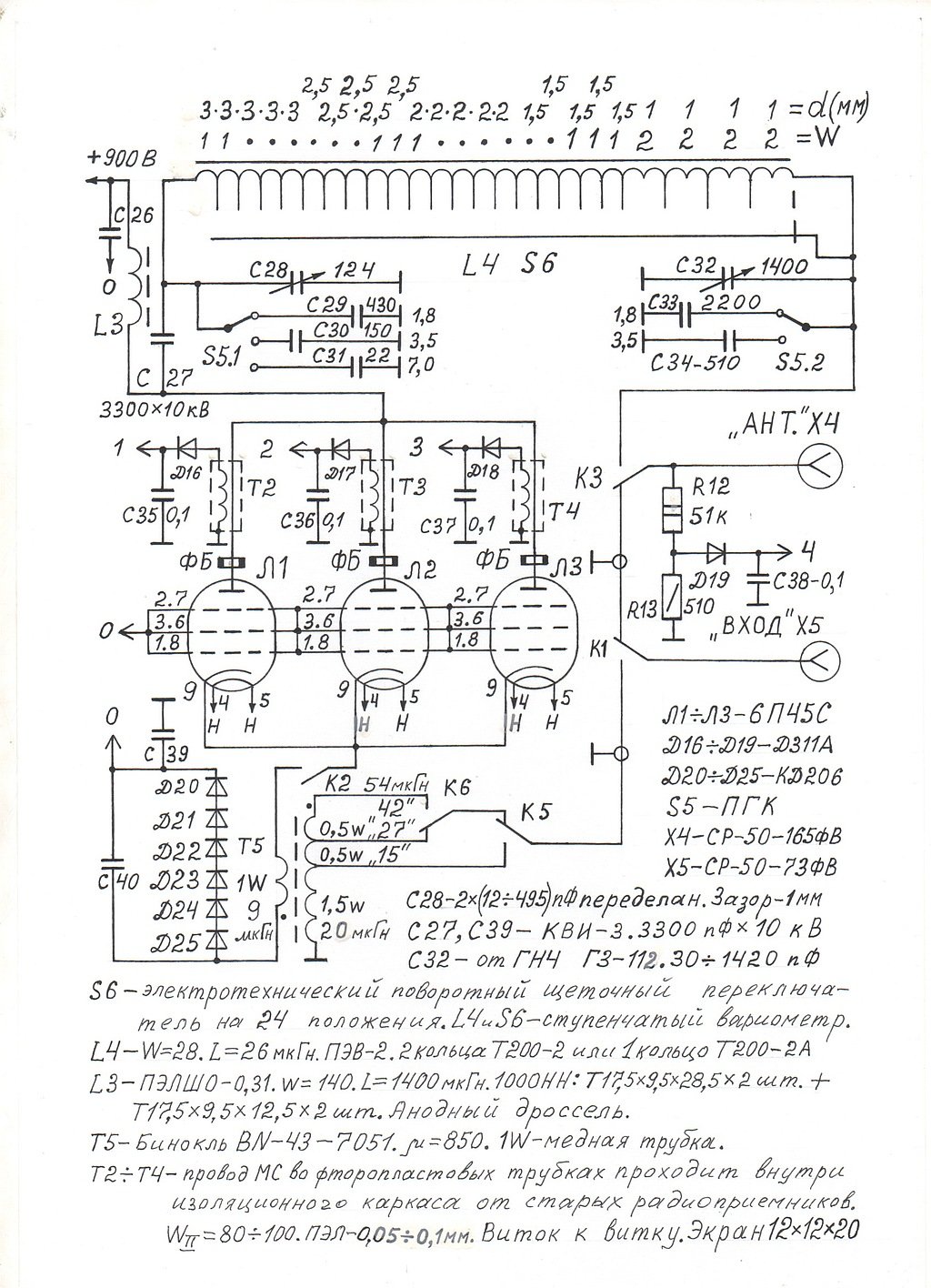

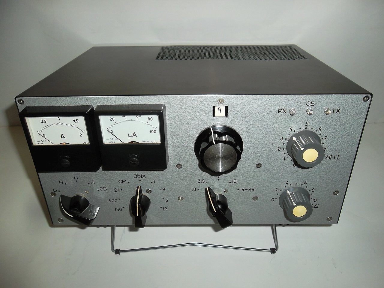

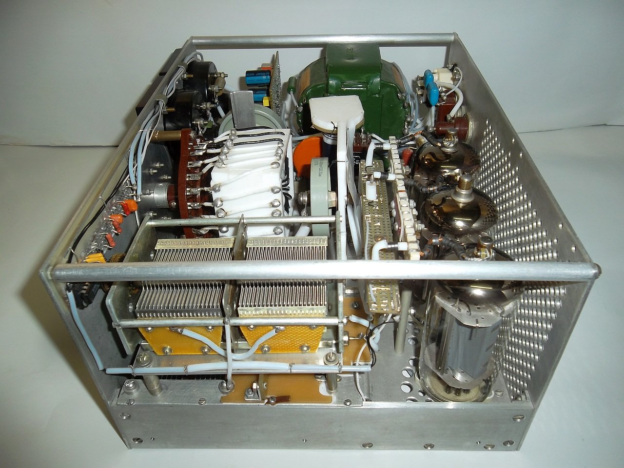

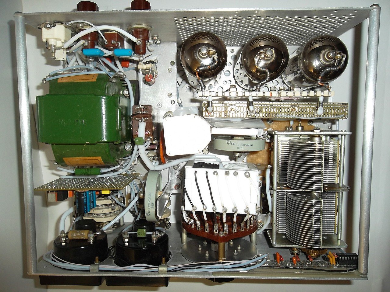

Усилитель выполнен на лампах 6П45С.
Габаритные размеры 145х305х230 мм. Вес около 8 кг.

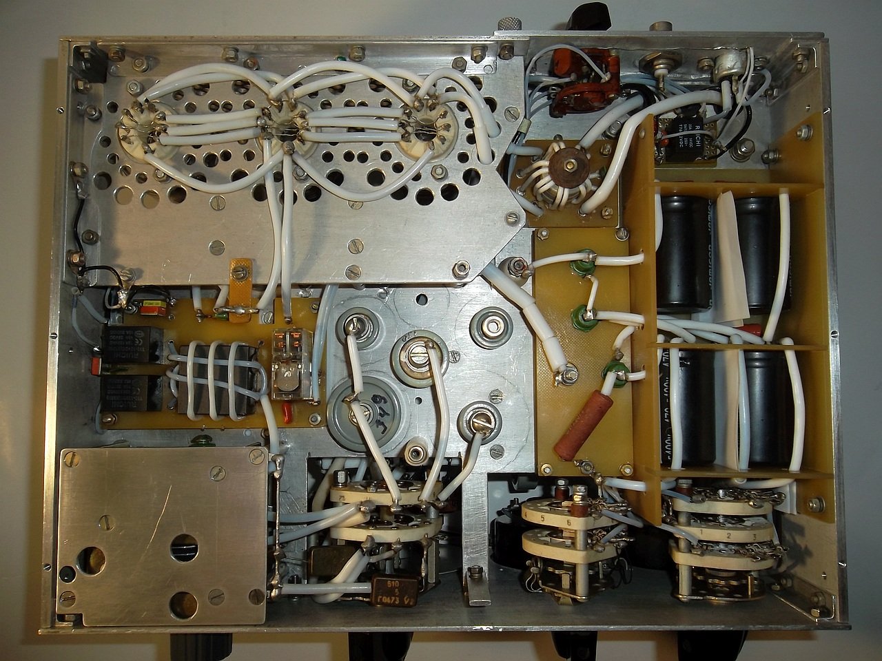

Монтаж усилителя выполнен полностью на фторопластовых проводах типа МС, сверху до 4-х слоев фторопластовых трубок в зависимости от их местоположения.

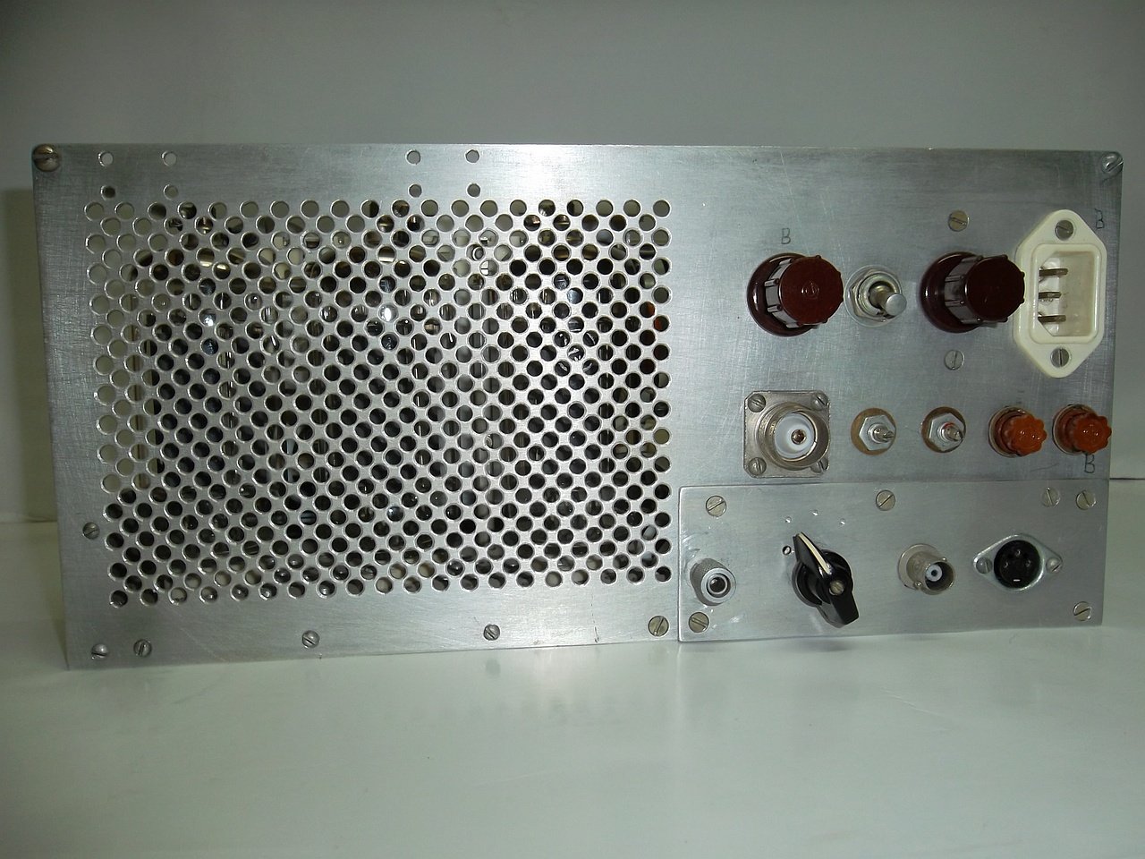

S2, S4, R5, R6 – находятся на задней панели.
S3 – гравировка на фото выполнена для другого варианта усилителя.

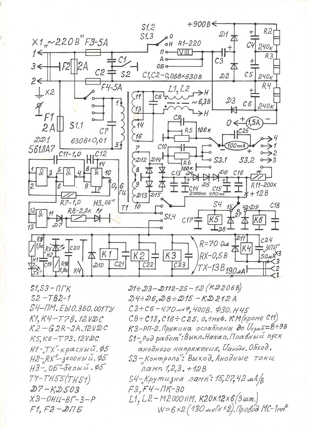

Светодиод H3 «Обход» при положениях переключателя S1 «Накал» и «Плавный пуск анодного напряжения» мигает частотой 0,6 Гц. Это означает, что усилитель не готов к работе, идут подготовительные процессы, а сам усилитель работает в режиме обхода.
Если усилитель возбуждается, необходимо установить резисторы около 51 Ом в цепь первых сеток ламп последовательно, а также в анод последовательно RL параллельную цепочку.
С26-К15-5, 0,015 мкФх3кВ. С29-С31-К15У-1. С33, С34-КСО-2-500В.
С35-С38, С40–0,1 мкФ, КМ. ФБ – ферритовые бусинки, М400-600 НН.
Полученные данные количества витков ступенчатого вариометра при чисто активном Rн = 50 Ом:
Диапазон, МГц 1,8 3,5 7 10 14 18 21 24 28
Количество витков 26 17 11 8 5 3 2 1 -

КВ усилитель мощности УТЛ-500 на телевизионных лампах
Сообщение Alex Hoffman » 06 сен 2023, 09:19

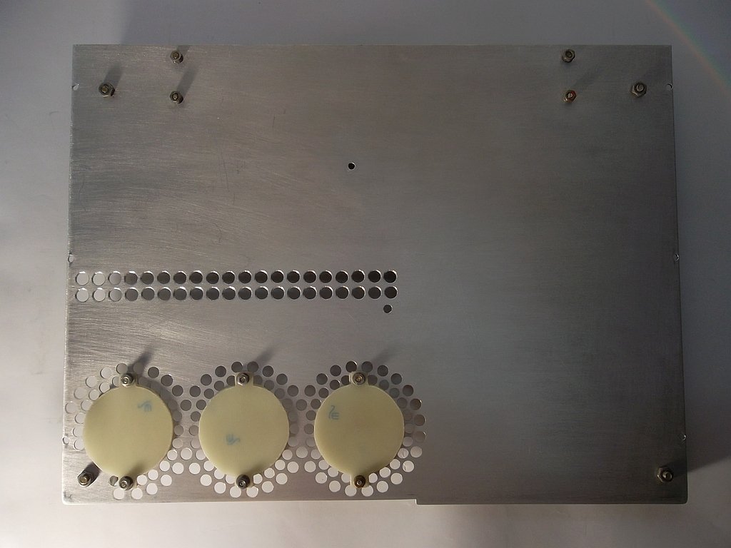

Обдув ламп не предусмотрен?
- Сообщения: 1059
- Поблагодарили: 152 раза
Сообщение ru0aog » 06 сен 2023, 11:21
А чего их дуть? Стекляшки они и есть стекляшки...
Чем теплее, тем интенсивнее излучают.
Конструктив хорош !
Конструктив хорош !
- Сообщения: 441
- Благодарил (а): 20 раз
Сообщение Alex Hoffman » 06 сен 2023, 12:05
Стекляшки могут и поплыть, даже на металлокермику дуют.
- Сообщения: 8
- Зарегистрирован: 19 июл 2023, 19:57
- Позывной: UA4YCO
- Город: Чебоксары
- Имя: Геннадий
- Поблагодарили: 7 раз
Сообщение Константинов » 06 сен 2023, 15:19
Гений Яков Лаповок обдув не использовал.
