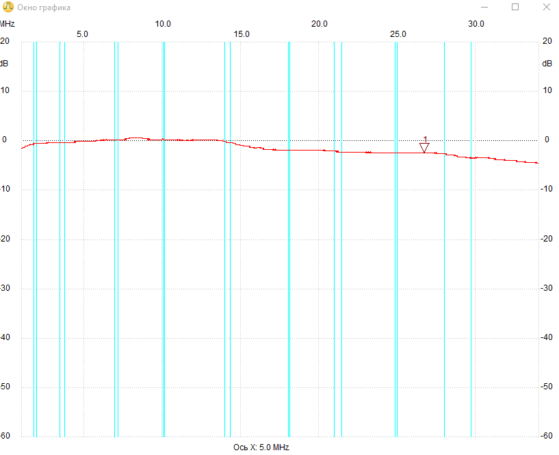

собирал похожий усилитель , редакции Сергея US5MSQ.
так и не смог заставить работать усилитель линейно в диапазоне 2-30 мгц.
у меня получается что на частоте 15 мгц и выше сигнал как в стену упирается если на входе более 50 мв, а если меньше 50 мв то всё линейно и красиво .
все трансформаторы раз по 5 перематывал на разных кольцах и с разным количеством витков. результат один и тот же после 15 мгц стена.
народ подскажите в какую сторону копать

Владимир, здравствуйте. Удалось вам победить данный усилитель, привести imd3 этого усилителя в норму? Тоже собираюсь собрать данный усилитель, жду транзисторы.

Pixel_84, нет, сначала руки не доходили, а потом переезд, я теперь и не знаю где эта плата. К стати, не уверен, что правильно производил измерения.

Владимир, спасибо за ответ. По-идее этот усилитель должен быть неплох по линейности, если автор применяет его с одним ФНЧ на все диапазоны, в sw mini...73!
