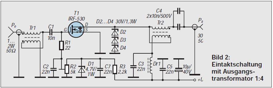

Попалась тут интересная и познавательная статья из немецкого журнала 1997 года про применение IRF транзисторов в КВ усилителях мощности. Чтобы понять суть написанного, сделал машинный перевод, во вложении перевод и оригинал статьи.
Схемы из статьи
Схемы из статьи
