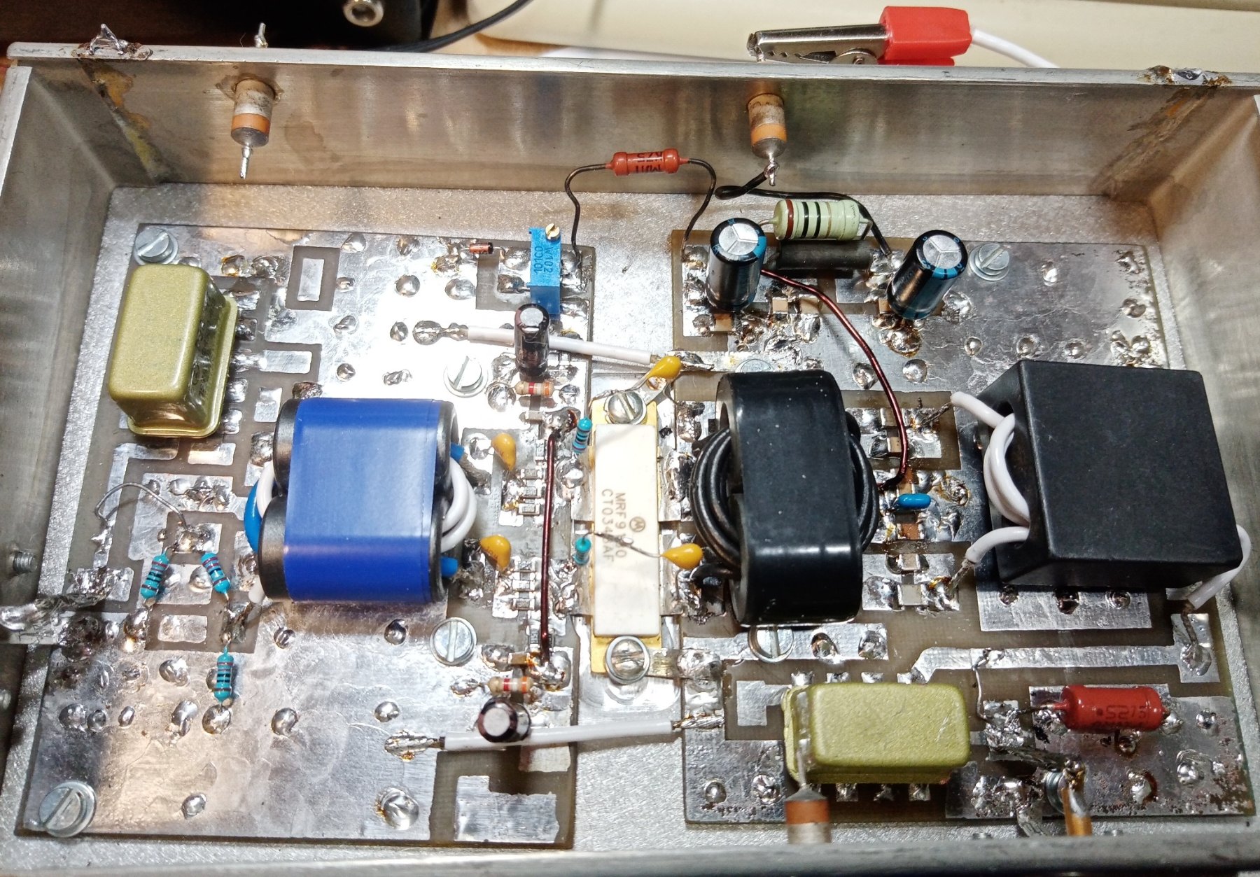

Попробовать добавить индуктивность в RC цепочки между емкостью и затвором ~10мкгн, либо между резисторами 2х150 и затворами. Можно еще среднюю точку вторички Tr1 на землю посадить для эксперимента.
Конденсатор на первичке Tr2, скорее всего только повлияет (наверное положительно) на ачх на ВЧ.
Сообщения: 1059
Поблагодарили: 152 раза
Усилительные модули
Сообщение ru0aog » 14 фев 2023, 10:15
Обычно ферритовое колечко в затвор одевал, но тут полоски :)
Разве что параллельно 3х3 Ом проволочку пустить с ферритовой бусинкой. Или вообще вместо этих резюков...
Сообщения: 1298
Поблагодарили: 316 раз
Усилительные модули
Сообщение R9OFG » 14 фев 2023, 10:35
14 фев 2023, 10:15
Вполне рабочее решение, еще может несколько ом между истоками и землей попробовать для убрать блуд!

Поставил резисторы по 220 Ом в RC-цепочки, и от генератора уже не вижу никаких возбудов.
Можно попробовать давать мощщу
Фольги и трубок пока нет :(

Обмерял импеданс входа на малом сигнале. По результатам перемотал входной транс 1,5/1 виток.
С аттенюатором КСВ не более 2 по всей полосе (кроме 160 м).

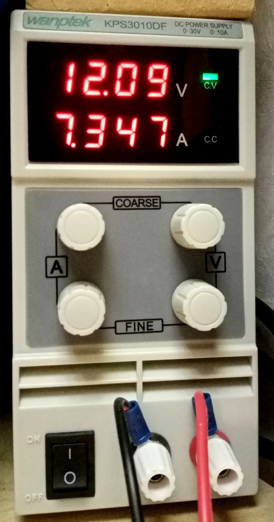

На пробу подал около 10 ватт на вход.
На выходе получил 75 ватт и потребление 13Вх9А.
Пока замеры не оформляю, включаю не более чем на пару секунд. Надо повесить хороший радиатор на эквивалент, взять питание получше, поставить резисторы аттенюатора и ООС помощнее.
Выходному трансу сделать трубки.
В общем, подготовить к мощности 100 Вт.
И конденсаторы тоже, те которые на фото 100% будут печкой, проверено! Я брал на 500в. тепловаты, если долго вещать.

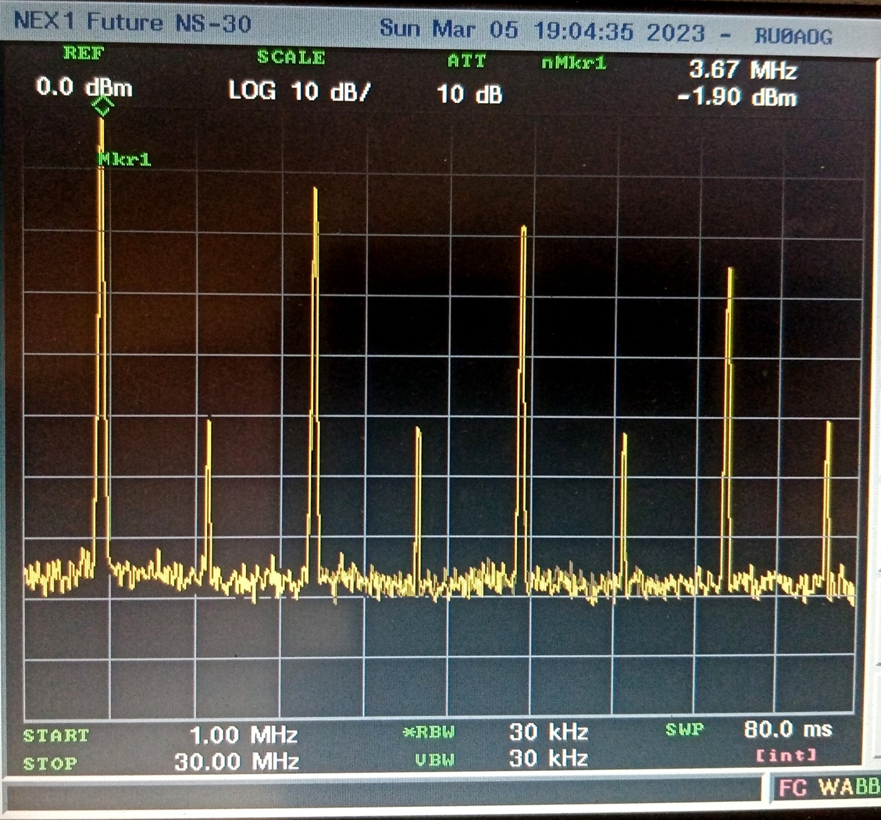

Пока собран испытательный стенд, проверю и усилок на MRF9180 :)
Так же подаю 3,7 Вт на вход.
На выходе
50 дБ АТТ - 1,9 дБ = +49,4 dBm (64 Вт)
Хорошо подавлены чётные гармоники!
Потребление
Ток х.х. = 0,41 А.

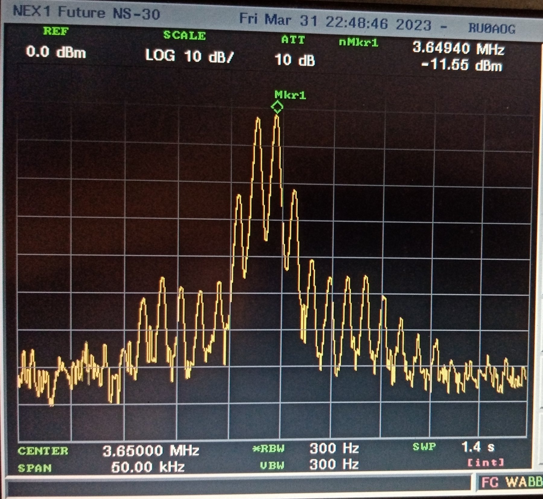

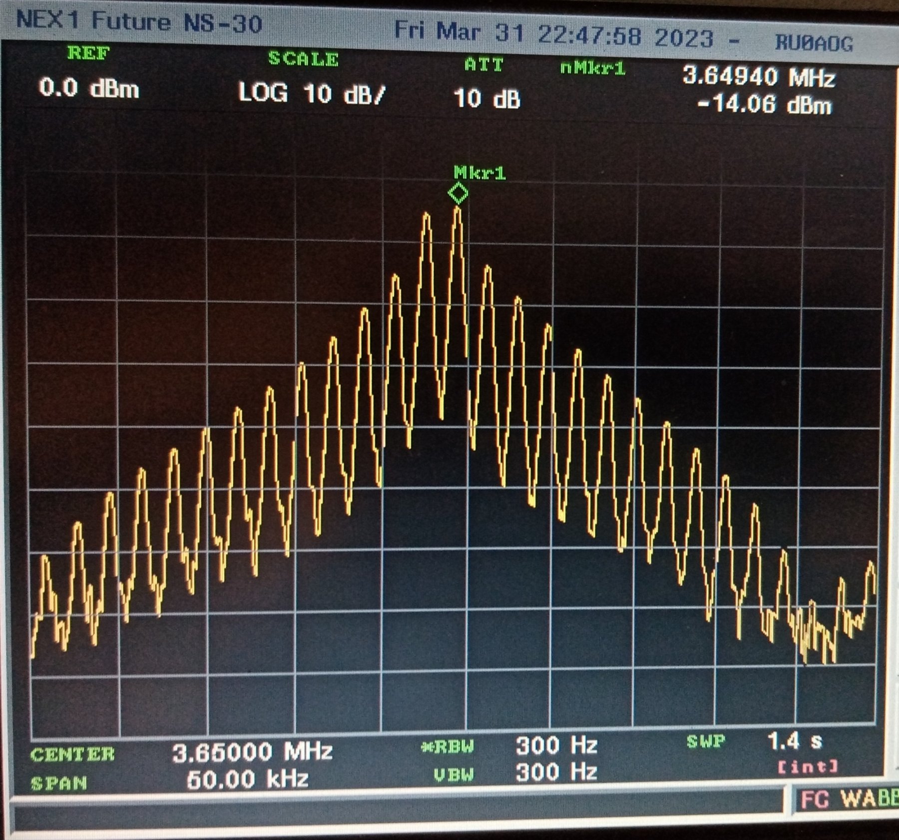

Сообщение ru0aog » 31 мар 2023, 19:12
Проверяю линейность двухтоновым сигналом.
Ток покоя почти не влияет.
Картина одинакова и при 100 мА и при 1А.
Но чем выше ток покоя, тем меньше требуется мощности для раскачки.
При питании 13 В х10А.
Мощность одного тона (+45,94 dBm) 39 Вт
При питании 24 В х10А.
Мощность одного тона (+48,45 dBm) 70 Вт

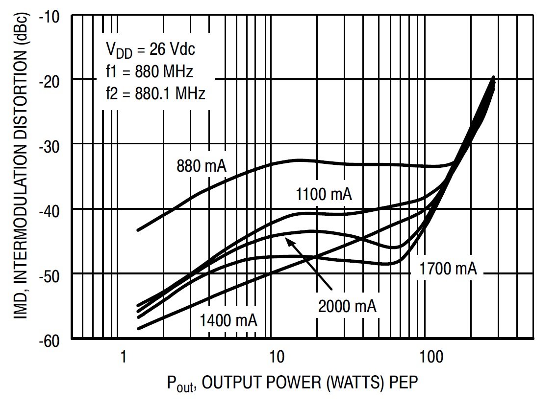

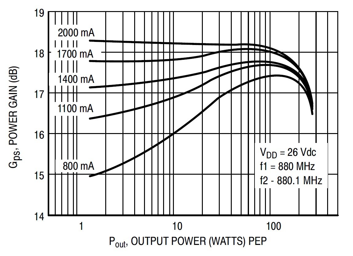

Даташит как бы намекает на питание 26 В:
И зависимость усиления от тока покоя также указана:
Ток покоя с наименьшим IMD также приведён = 1,4 А:
