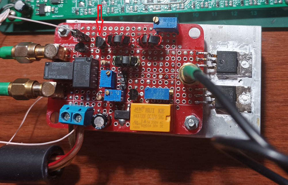

На сам монтаж взглянуть можно?
Сообщения: 1286
Поблагодарили: 310 раз
Преамп для STEP-II на 2N3904 и 2xBS170
Сообщение R9OFG » 31 окт 2022, 14:07
Alex Hoffman писал(а):
31 окт 2022, 13:16
ОК. Принято.
Q1 стрелкой помечен, с обратной стороны монтаж минимально возможными проводниками, ошибока при монтаже нет, так то работает, смущает только нагревающийся Q1. IRF510 пока не задействованы. По вопросу завала на ВЧ, тут скорее всего надо с трансформаторами по колдовать, есть немало схем где BS170 линейно работают до 30МГц

Для очистки совести, надо ещё Q1, поменять на то, в чём 100% уверены. (например КТ315 :D )
Других мыслей пока нет. :?

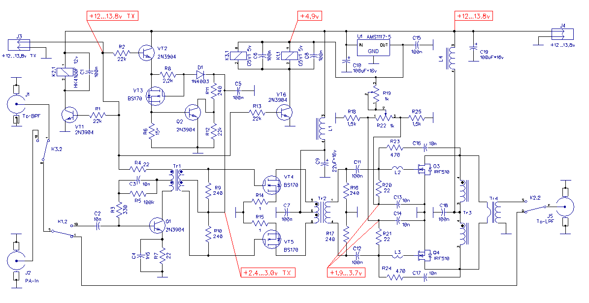

Вот эта "салянка" у меня на макетке заработала без помех и с красивым синусом на выходе после ФНЧ, при 12v выдает 5-7 ватт, при 13,8v должен больше 10 выдать, я так думаю! Завальчик, не большой, есть после 15МГц, списываю на монтаж, на макетке неудобно экспериментировать, дождусь платку с китая
Первый каскад от ум US5MSQ, каскад на bs170 от схемы софтрока, оконечный на irf510 уже по общим мотивам из интернета, трансформаторы на колечках, выходной на бинокле.
Продолжение будет!
