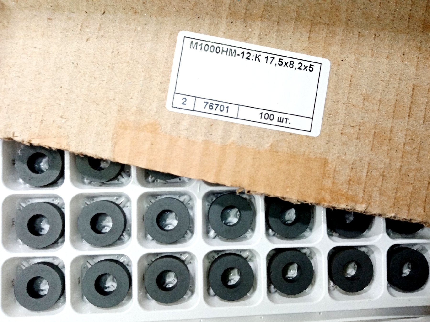

Отчёт.

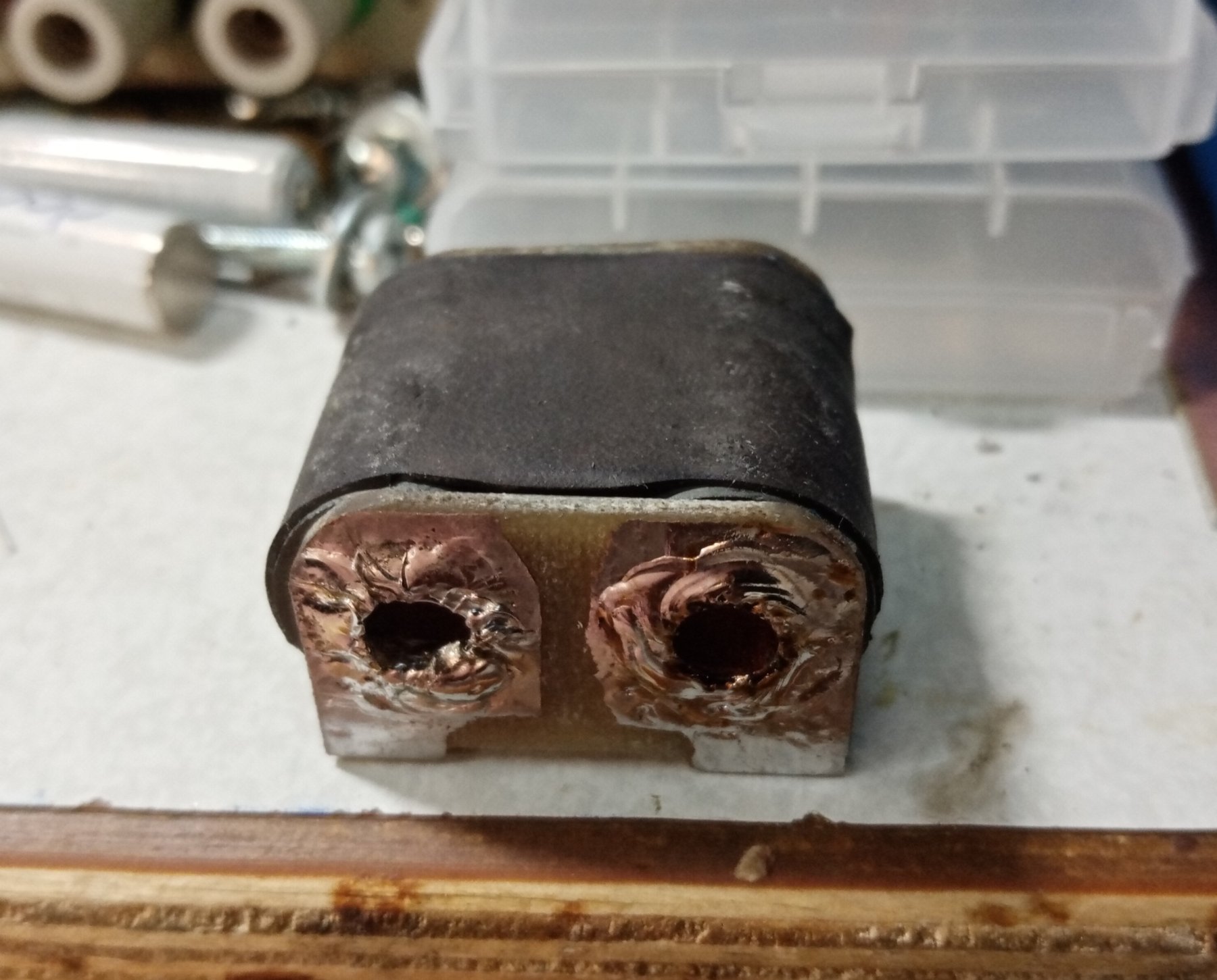

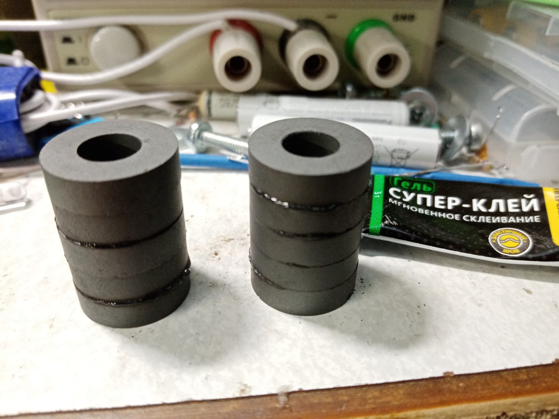

Переделал выходной транс.
Взял отечественные колечки К17,5х8,2х5 проницаемостью М1000НМ-12:
склеил в столбики по 5 штук (эти столбики неровные, переделал)
медная трубочка от кондиционеров диаметром 8 мм (стенка 1 мм)
прошлось долго греть, чтобы пропаялась
На выходном трансе намотал 5 витков.
Убрал симметрирующий дроссель.

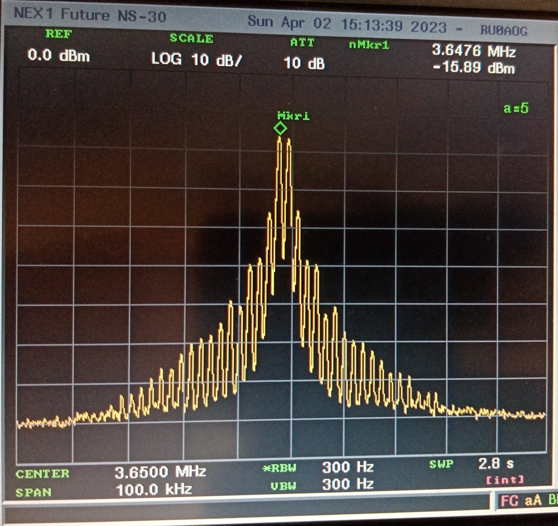

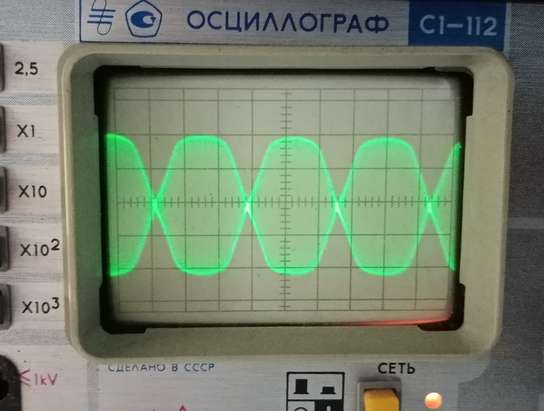

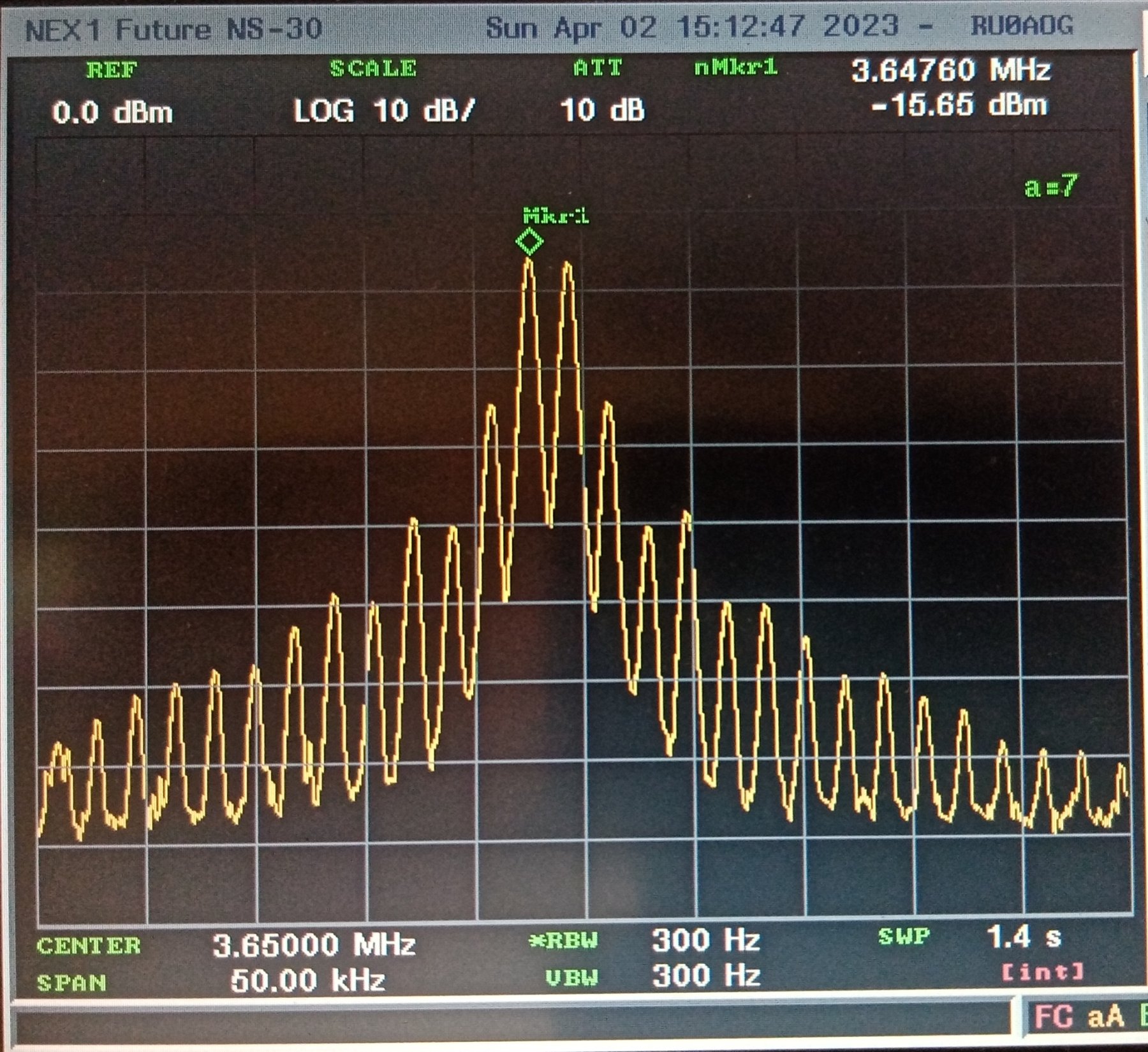

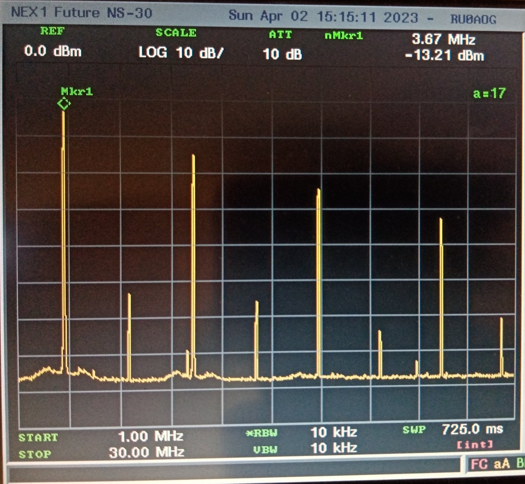

При напряжении питания 13 В и токе около 10 А
измерение без ФНЧ
Мощность одного тона (+44,35 dBm) = 27 Ватт IMD3 = 20 дБ
Внеполосные излучения по уровню -50 dBc расползаются на полосу 30 кГц Третья гармоника -11 dBc Усиленный сигнал выглядит так что говорит нам о неверном согласовании транзистора с нагрузкой или перекачки сигнала.
буду играться с трансформаторами.
измерение без ФНЧ

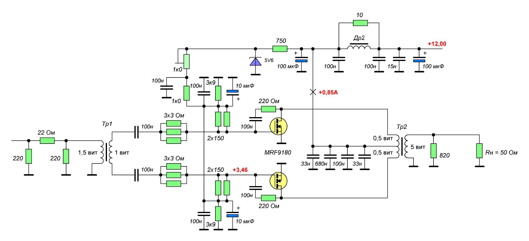

Сообщение ru0aog » 03 апр 2023, 12:23
Попробуем посчитать.
Напряжение питания Еп = 13 В.
Транзистор имеет некое минимальное напряжение сток-исток, при котором он остаётся открытым (зону насыщения). Примем Uнас = 2 В.
При этом максимальный размах напряжения на стоке будет Uст.макс = Еп-Uнас = 13-2 = 11 В.
Этот размах сформирует одну полуволну сигнала. Вторую сформирует второе плечо двухтактного каскада.
Действующее напряжение на стоках получается равным Uдейст = Uст.макс/1,41 = 11/1,41 = 7,8 В.
Если мы хотим получить мощность 80 Вт, то приведнное сопротивление стоков должно составить Rст = Uдейст^2/Р = 7,8В^2/80Вт = 0,76 Ом.
При нагрузке 50 Ом, коэффициент трансформации будет Ктр = корень (Rн/Rст) = корень (50/0,76) = 8,1
Максимальный размах напряжения на стоке будет Uст.макс = Еп-Uнас = 13-2 = 11 В.
Амплитуда первой гармоники тока стока:
Iст1 = Рг / 0,5* Uст.макс = 80Вт / 0,5*11В = 14,54 А, где
Рг - мощность, отдаваемая двухтактным каскадом
Сопротивление стоковой нагрузки Rст = Uст.макс / Iст1 = 11 В / 14,54 А = 0,756 Ом.
N2 = 1вит/корень(0,756/50) = 8,13 вит.
максимальный импульс тока стока:
Iст.макс = Iст1/а1 = 14,54А/0,5 = 29,1А
постоянная составляющая тока стока:
Iст.o = Iст.макс*а0 = 29,1А*0,319 = 9,3А.
Подводимая мощность Ро = Iст.о*Еп = 9,3А*13В = 121 Вт.
КПД = 80Вт/121Вт = 66%
