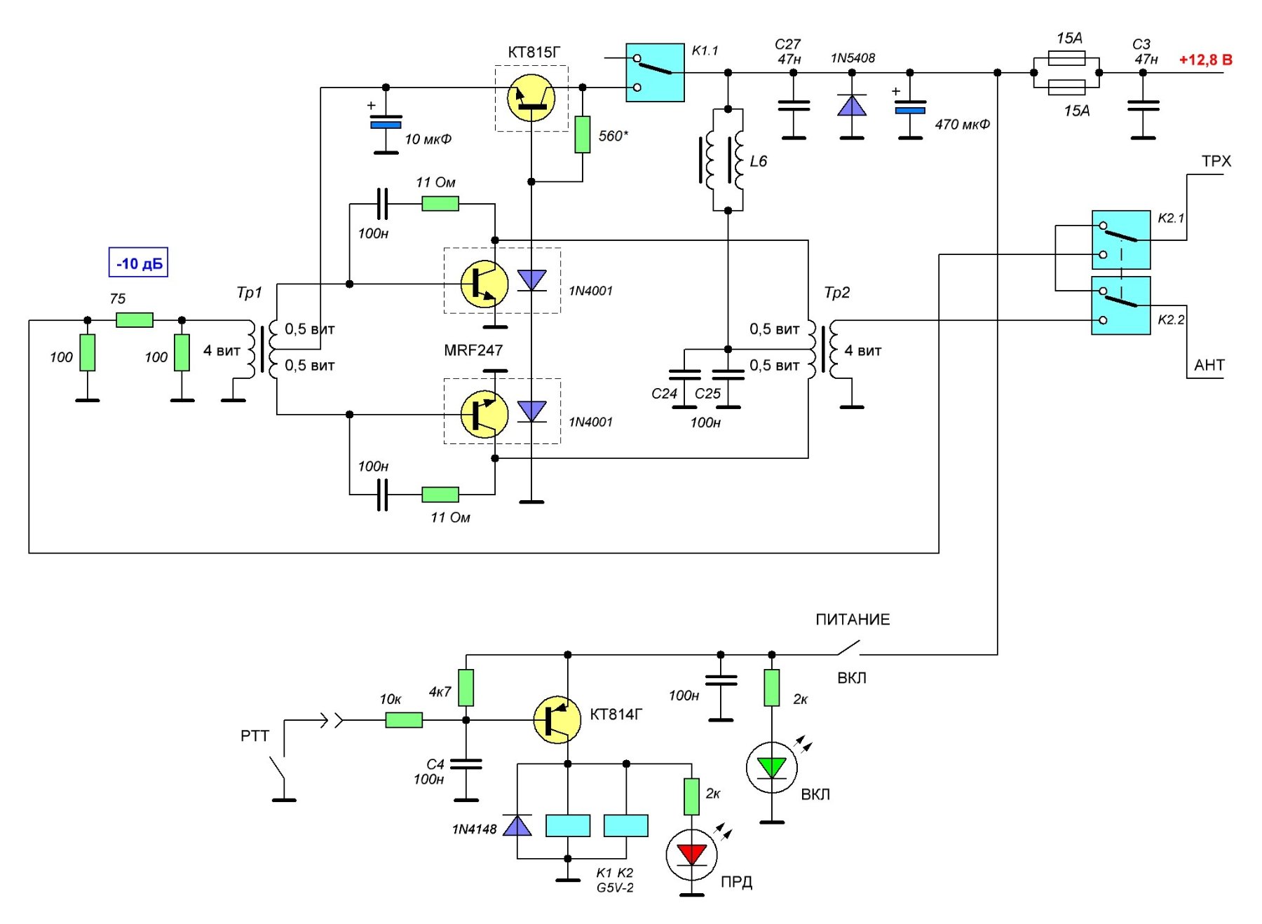

Схема:

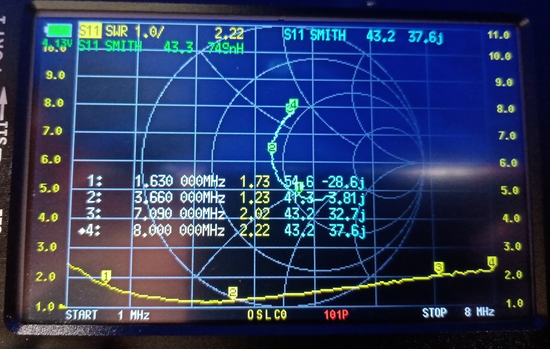

Импеданс входа (без АТТ):

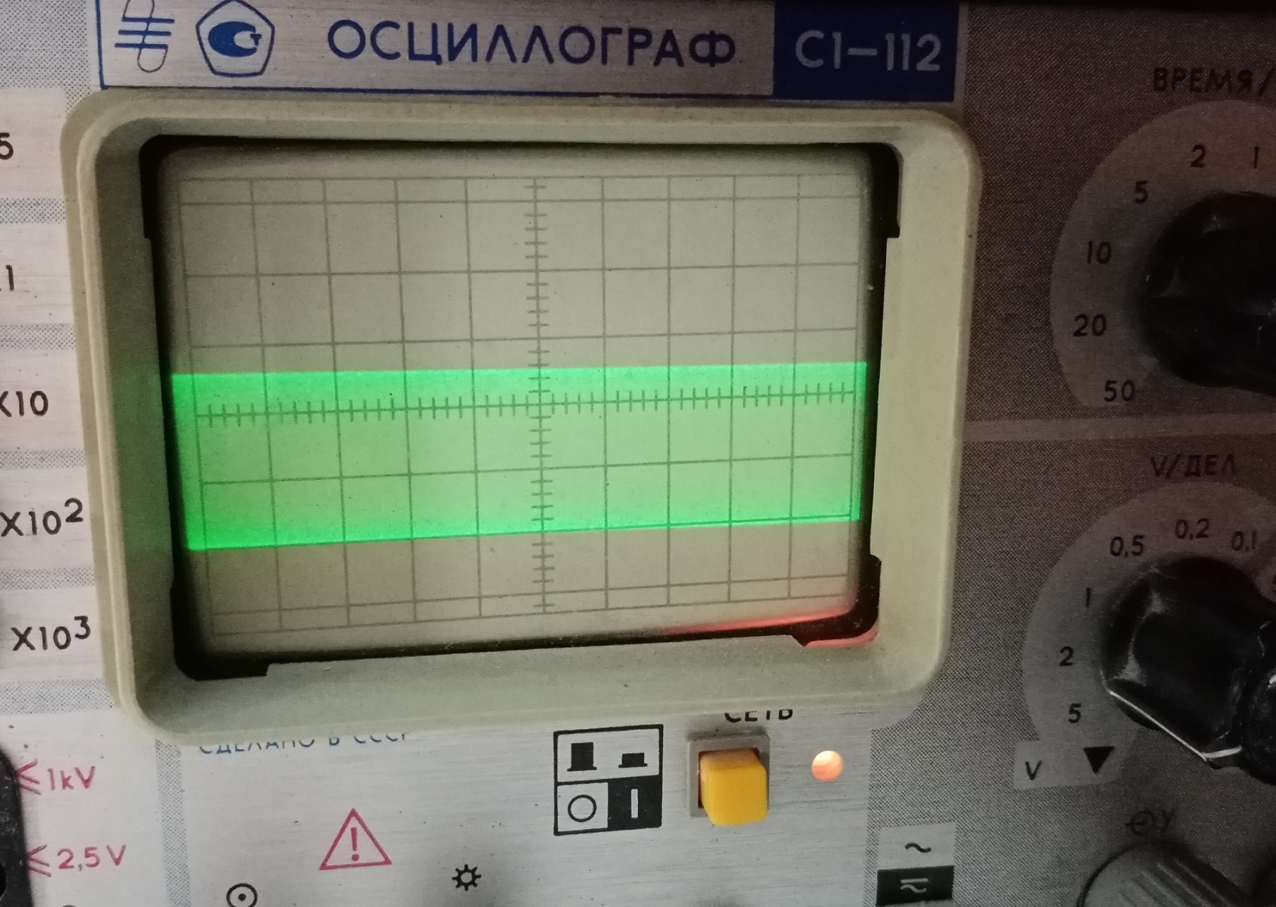

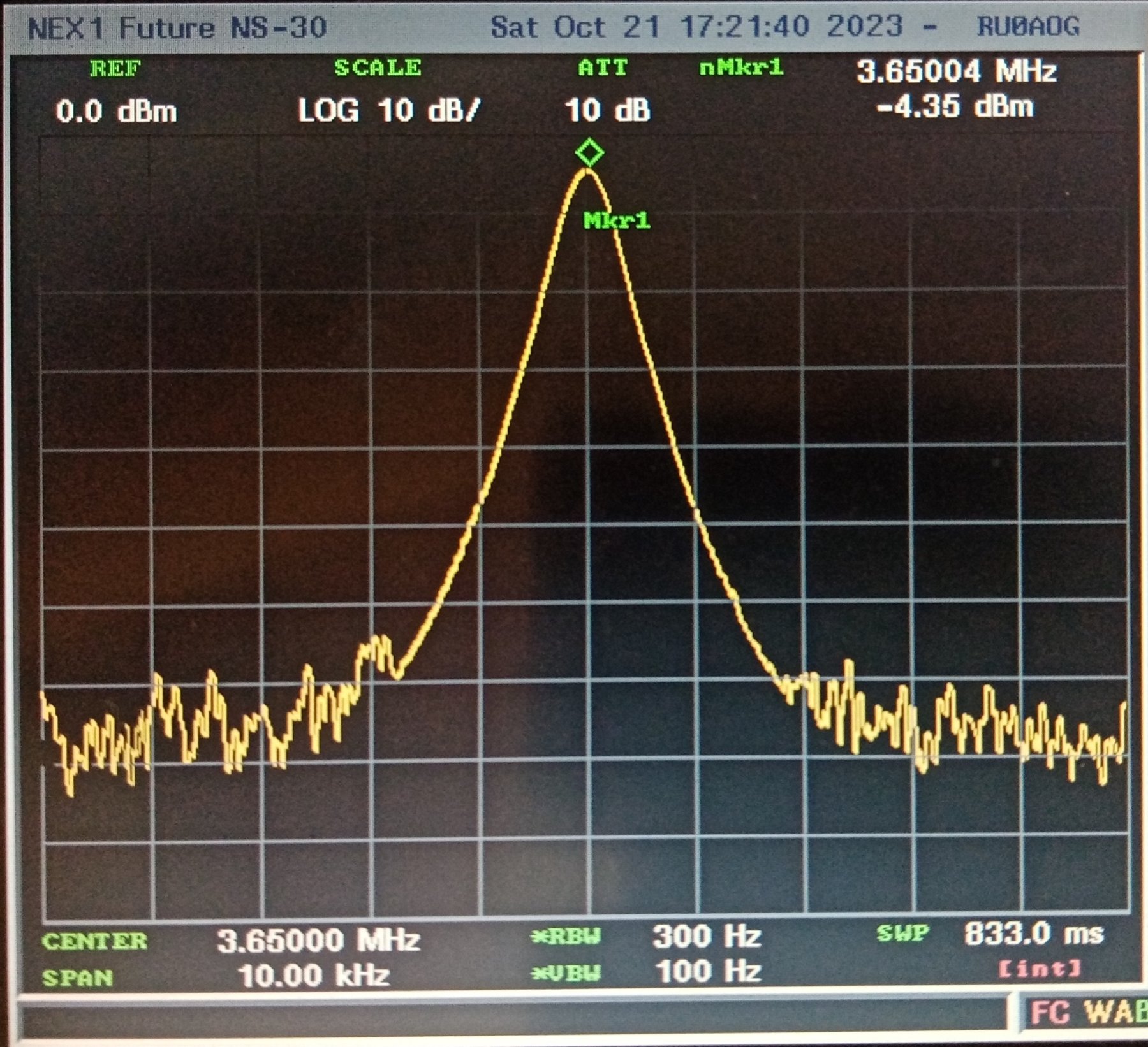

АЧХ:

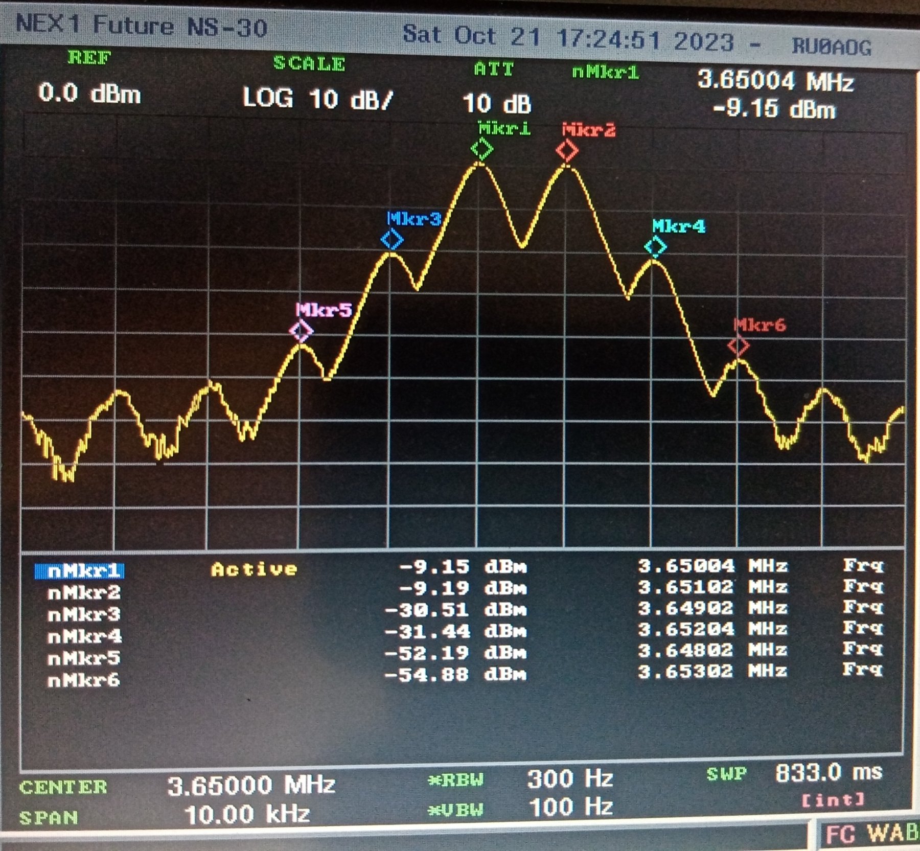

Однотоновый сигнал:
Мощность +45,6 dBm = 36 Вт

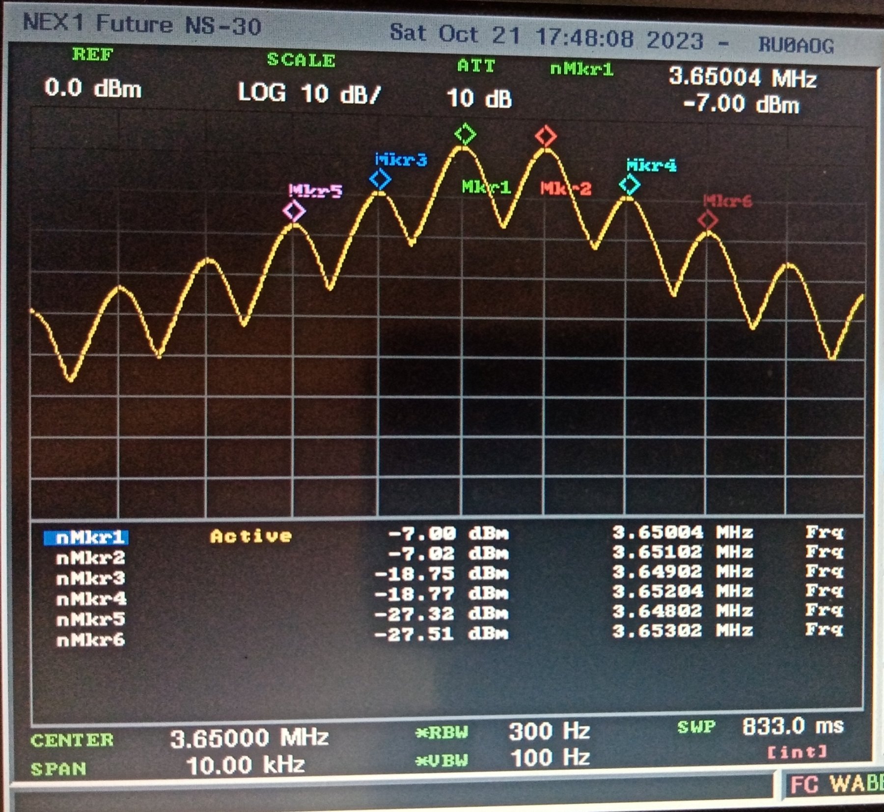

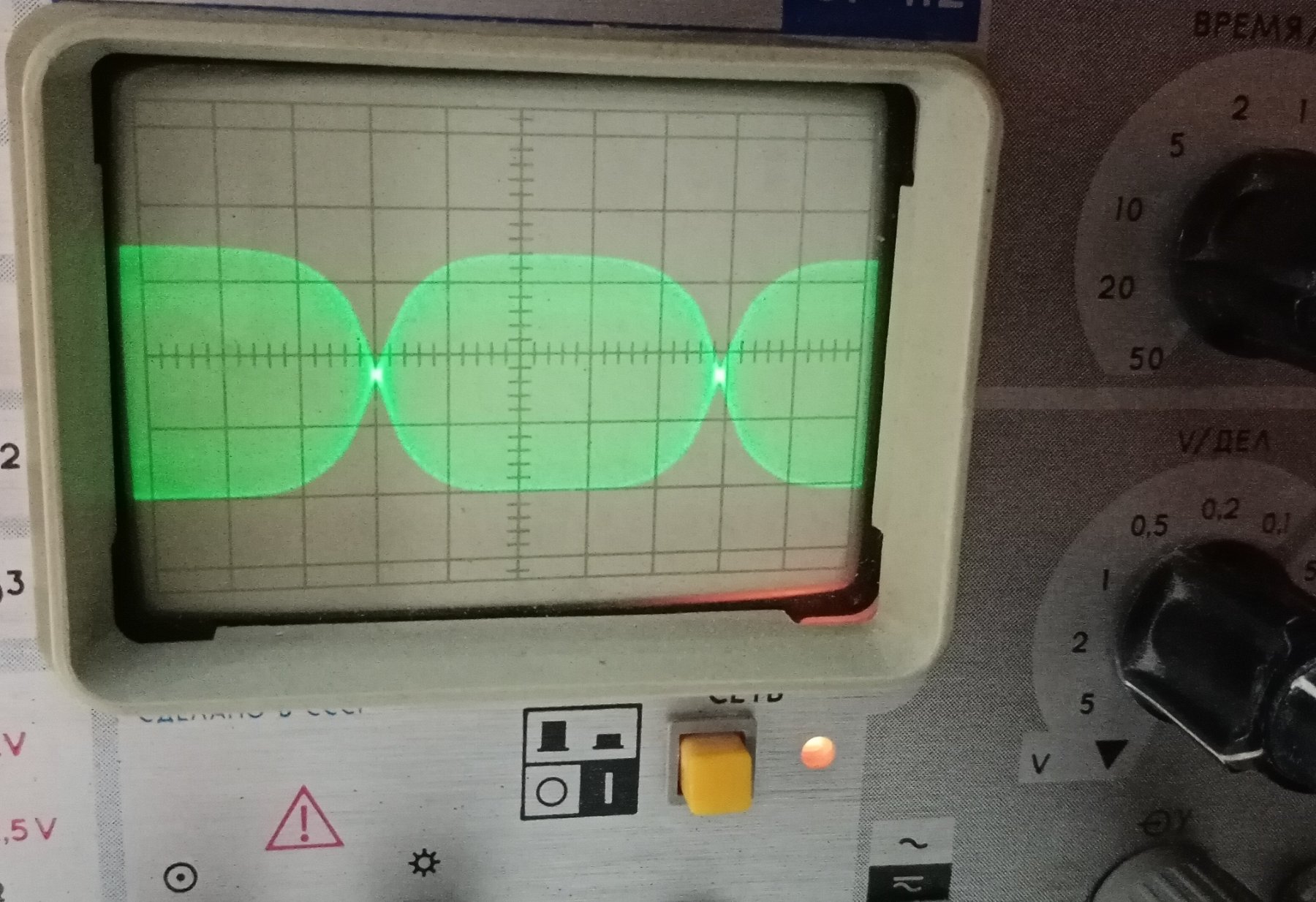

Двухтоновый сигнал:
IMD3 = -21 дБ
Размах 130 В

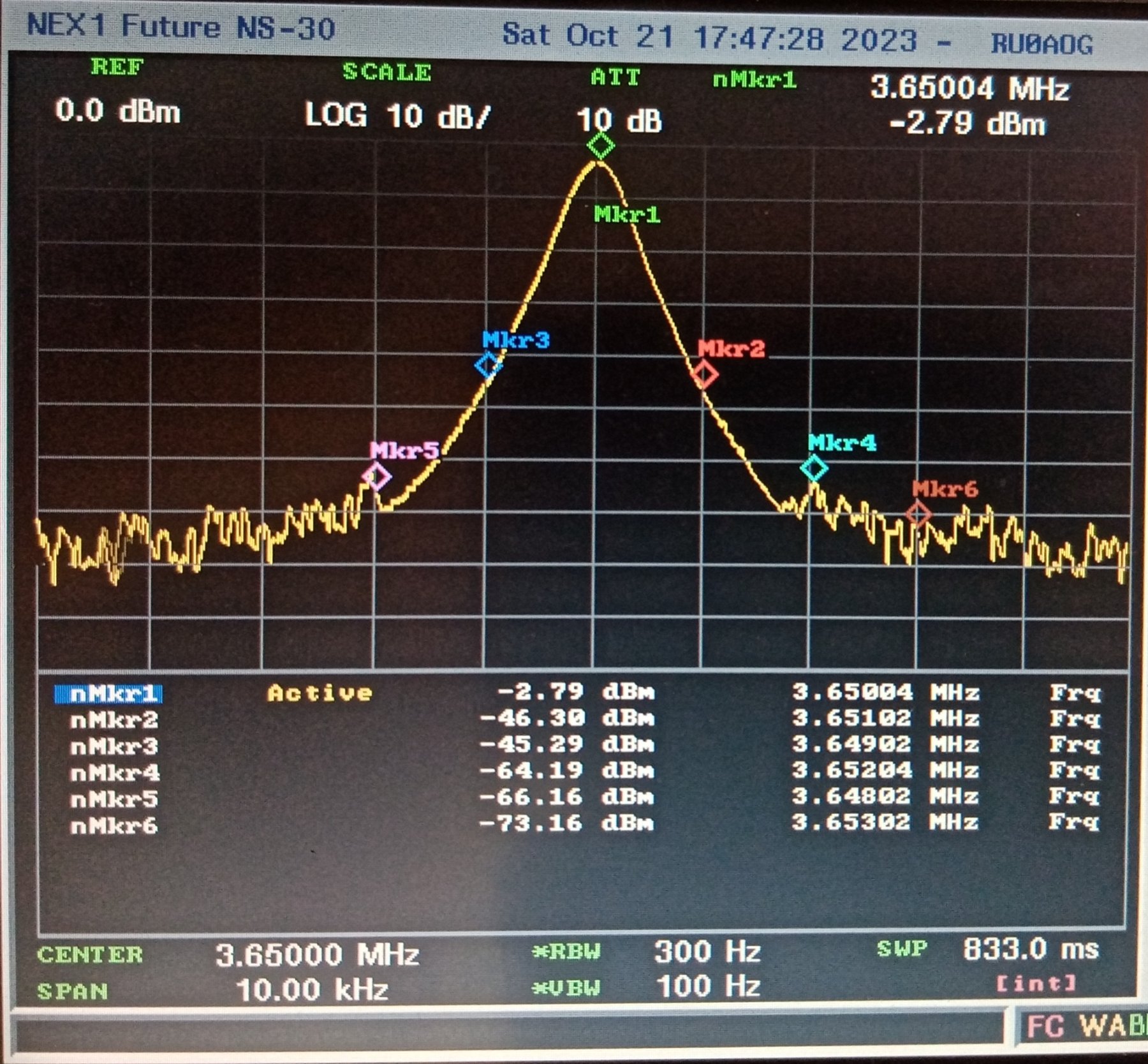

Ну а если добавить раскачки, то выйдем на
Мощность однотонового сигнала +50-2,79 = +47,2 dBm = 52 Вт.
Но при IMD3 = -11,7 дБ
Размах 170 В

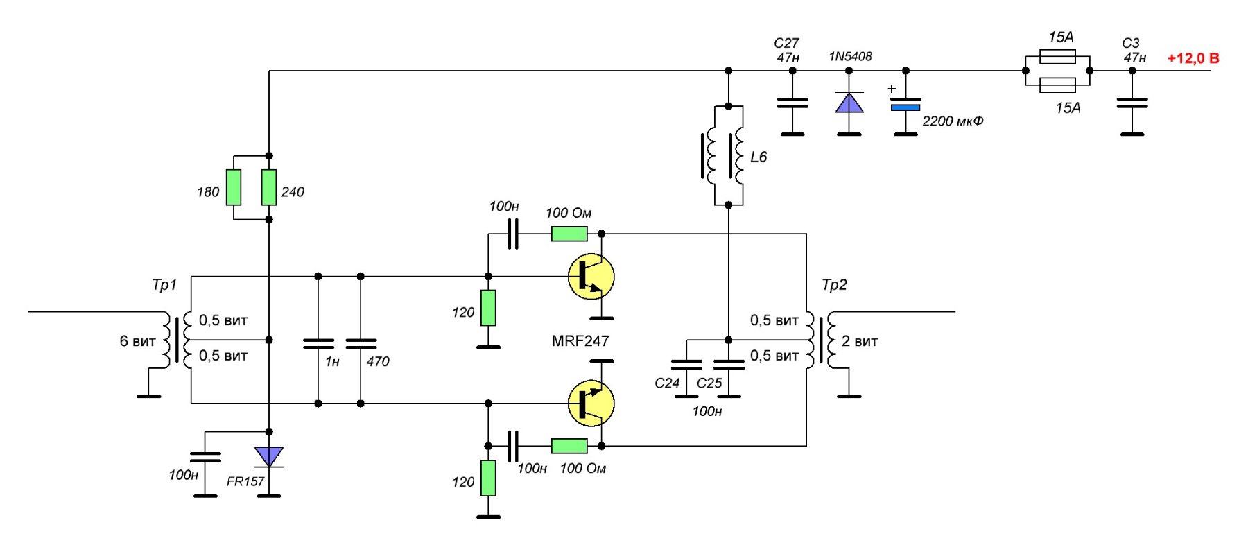

Очередное изменение схемы.
Добавил термостабилизацию рабочей точки. Изменил моточные данные трансформаторов.
Усилил ООС.

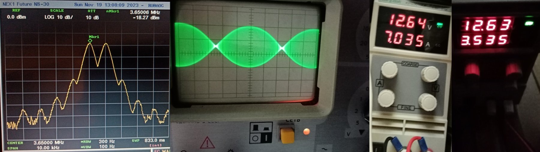

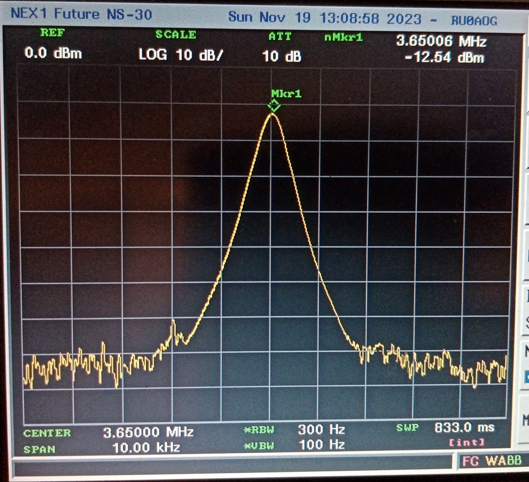

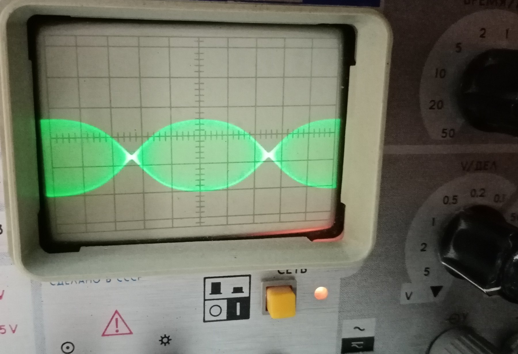

Источник двухтонального сигнала
В итоге пришлось запитать от двух блоков питания, один не тянет по току.
на выходе сигнал размахом 150 В.
Мощность в нагрузке 56 Вт по огибающей.
IMD3 = -30 дБ.
Аттенюатор перед анализатором 60 дБ, уровень одного тона +60-18,27= +41,73 dBm
по огибающей 41,73+6=47,73 (59 Вт)
совпадает с измерениями осциллографом.
измерение одним тоном при том же уровне сигнала источника даёт +47,46 dBm (55 Вт)

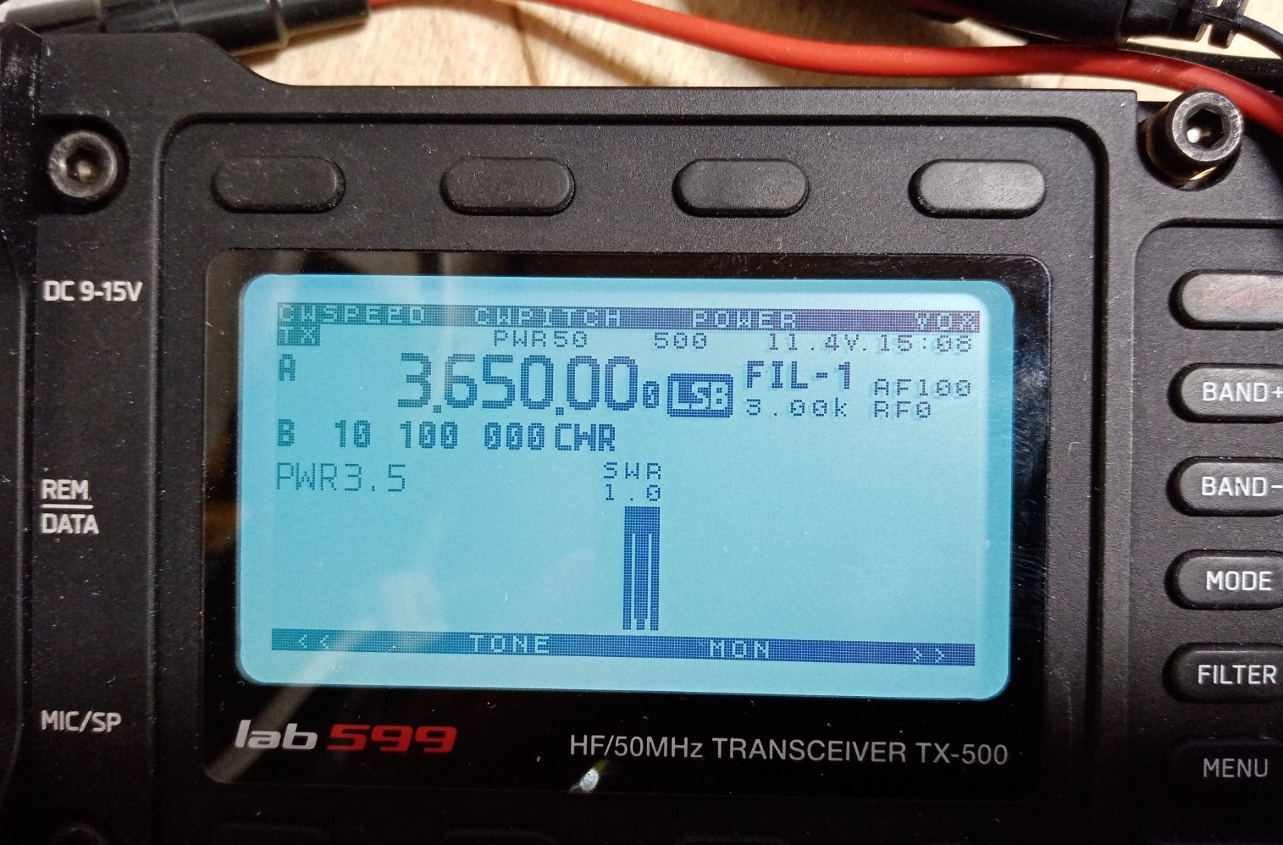

токопотребление при этом 12,6В х 8,25А+4,22 А = 12,6Вх12,47А (157 Вт)
Получается общее усиление +12 дБ
на входе 3,5 Вт, на выходе 55 Вт при имд3=-30 дБ, кпд=35%
