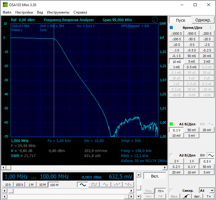

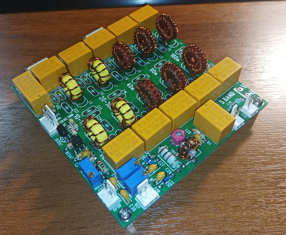

Вот тут, по данному ФНЧ по ссылке перейдете на sdr трансивер, ниже пролистайте там и про ФНЧ будет информация.
Регулировка мощности УМ

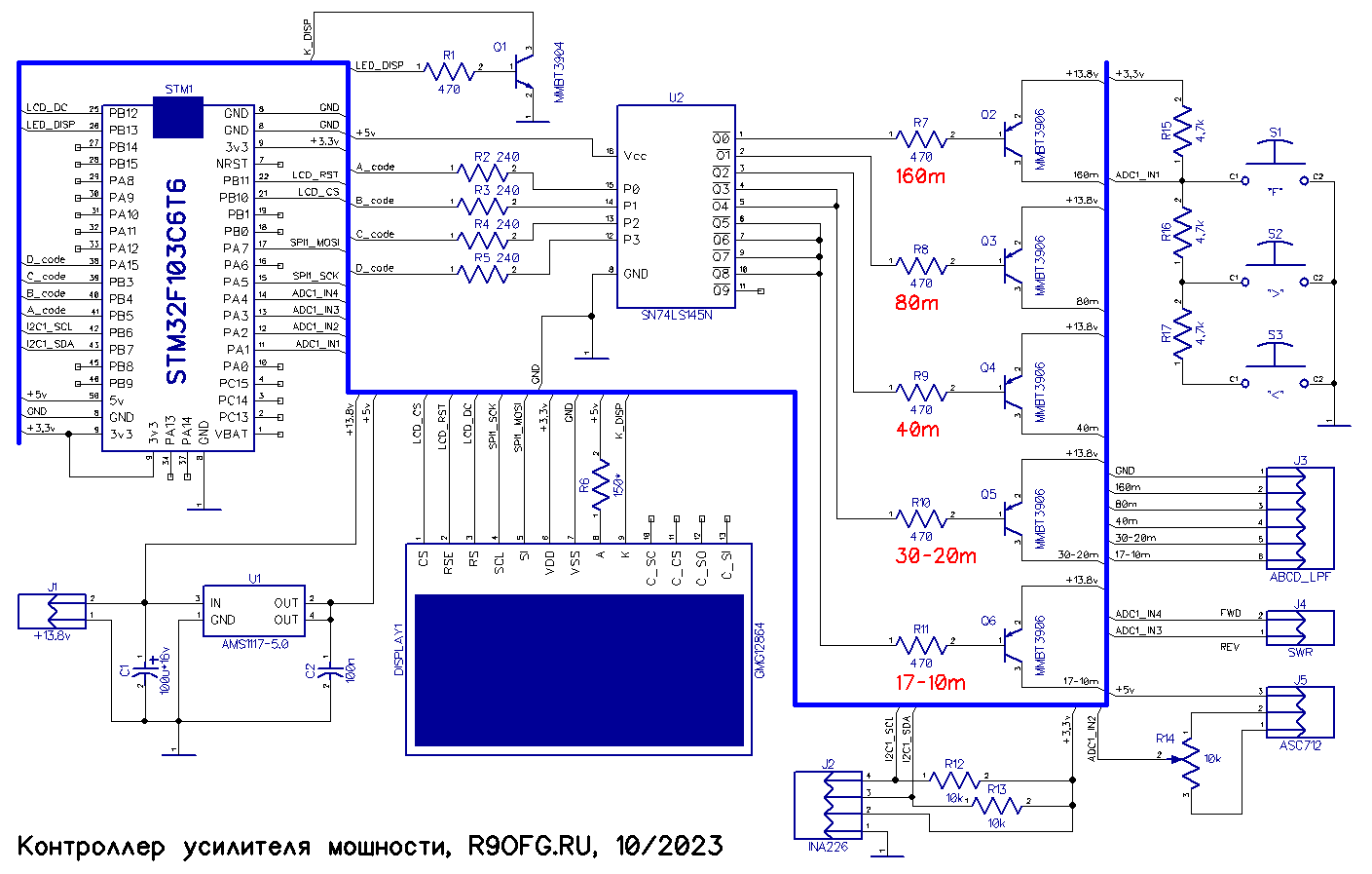

Нарисовал предварительную схему контроллера усилителя мощности
На микросхеме U1 собран стабилизатор напряжения на +5v, микросхема U2 дешифратор кода ABCD для управления ФНЧ, на транзисторах Q2-Q6 собраны ключи для управления реле ФНЧ переключения диапазонов. На транзисторе Q1 собран ключ для включения подсветки дисплея GMG12864. Кнопки S1-S3 для управления контроллером. Разъем J3 для подключения к реле переключения диапазонов ФНЧ. Разъем J4 сигналы с КСВ датчика прямой и отраженной волн FWD/REV. Разъем J5 для подключения датчика тока ASC712, переменный резистор R14 поставил потому что входы АЦП STM32 рассчитаны на 3,3v, как говорится от греха подальше! Разъем J2 для подключения датчика напряжения INA226. Уровень подсветки дисплея подбирается номиналом резистора R6.
При отладке кода сильно увлекся Proteus-ом, потеряв пару вечеров понял, почитав интернет, что затея так себе, Proteus врет с АЦП STM32, а то понять не мог почему в “железе” вроде как работает, а в Proteus пургу показывает.
Распаяю все это дело на стенде и продолжим.

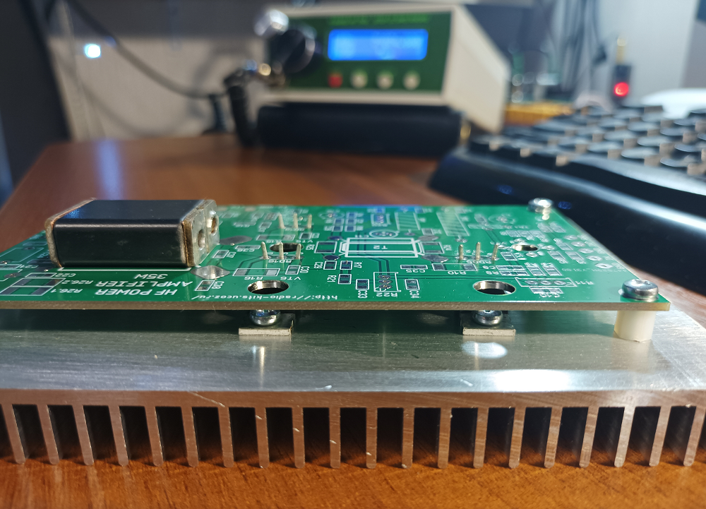

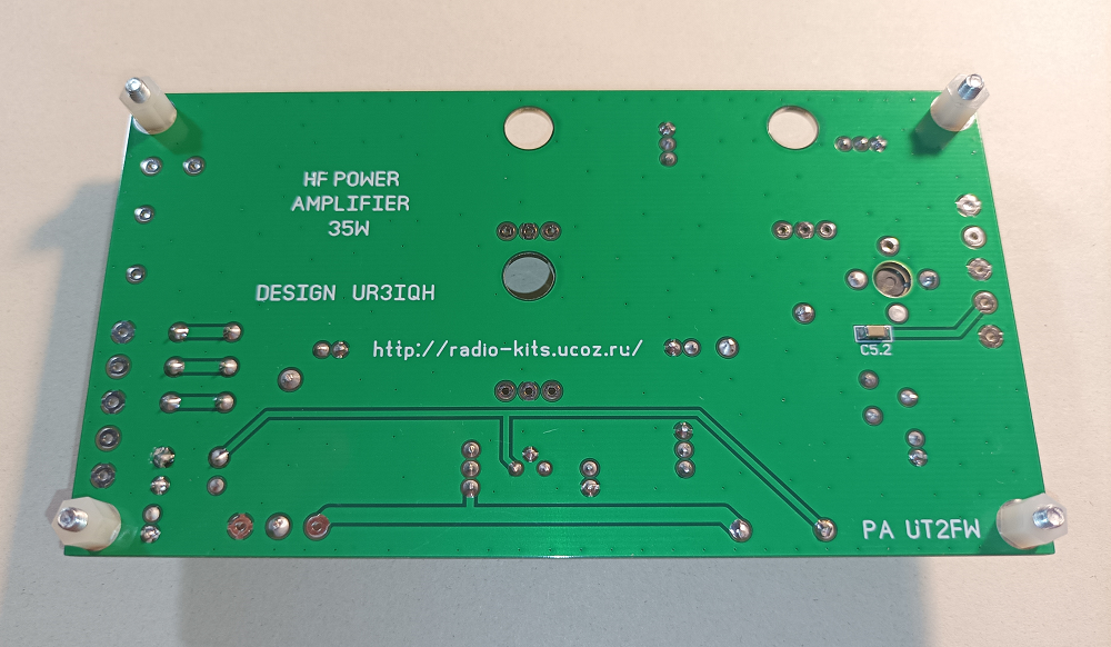

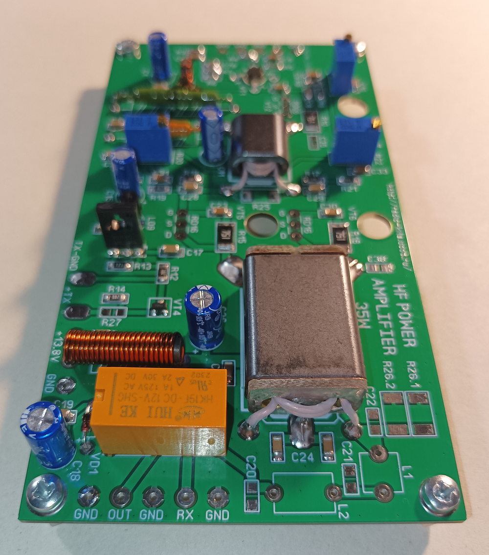

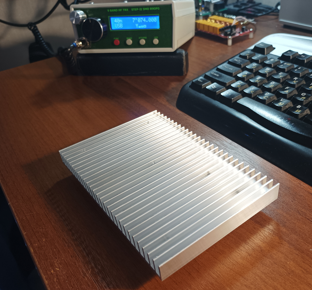

Начал собирать плату усилителя, сначала подобрал подходящий радиатор, по сверлил, нарезал резьбу для крепления стоек платы и транзисторов

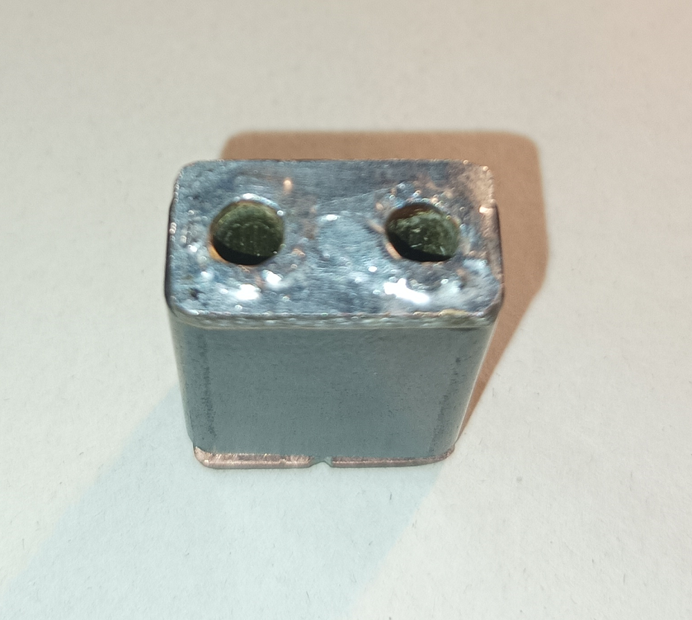

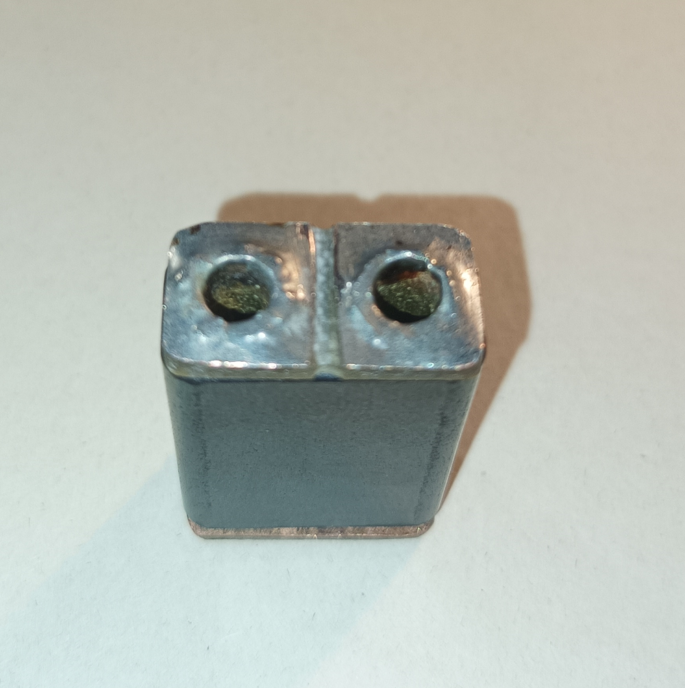

Решил попробовать сделать объемный виток выходного трансформатора из трубок

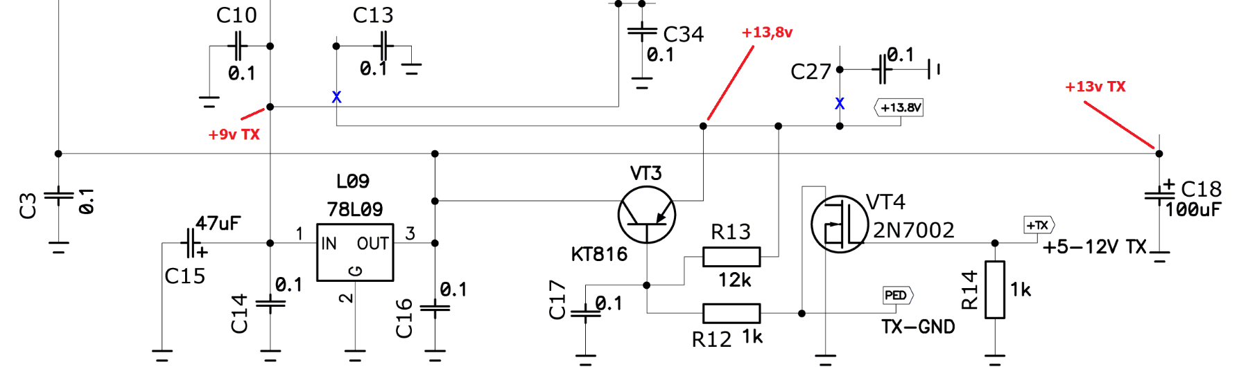

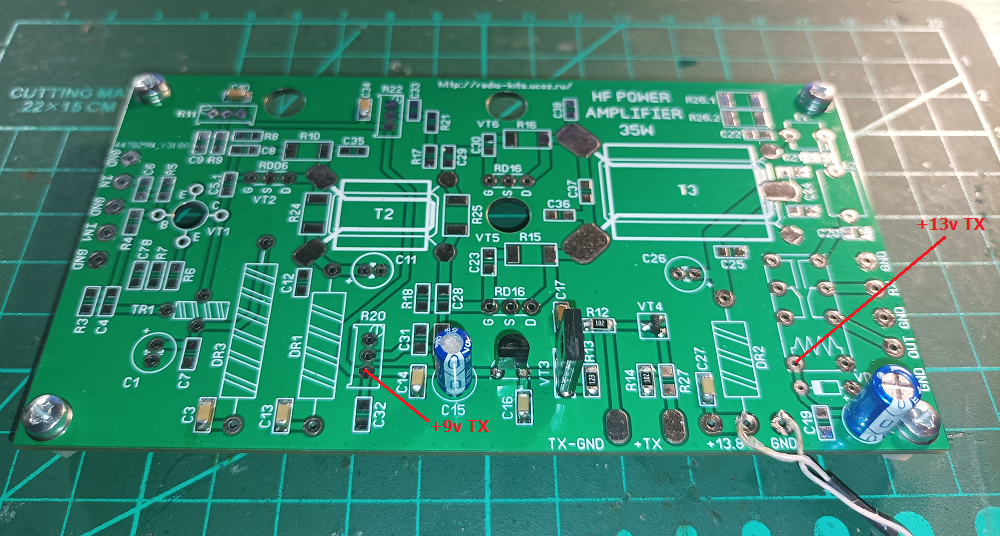

Сначала собрал схему питания и ключа
На схеме опечатка в названии выводов стабилизатора 78L09, правильно будет вывод 1 – OUT, вывод 3 – IN.
На контрольных точках все Ок!

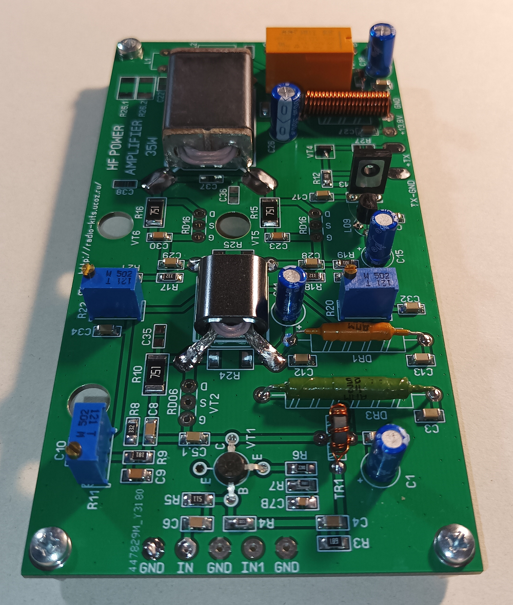

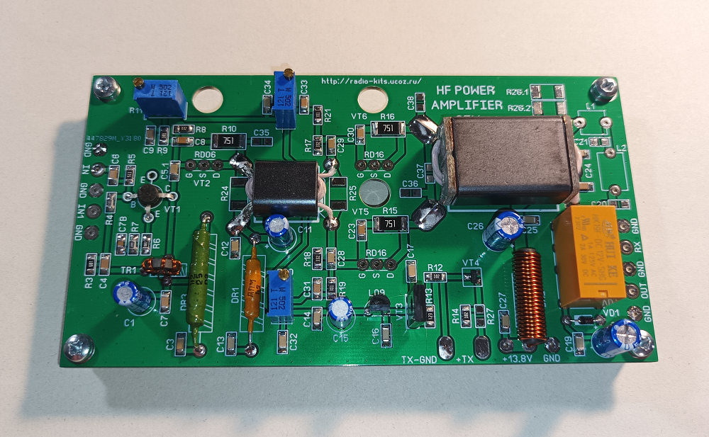

После сборки схемы питания и ключа PTT, начал собирать первый каскад усилителя

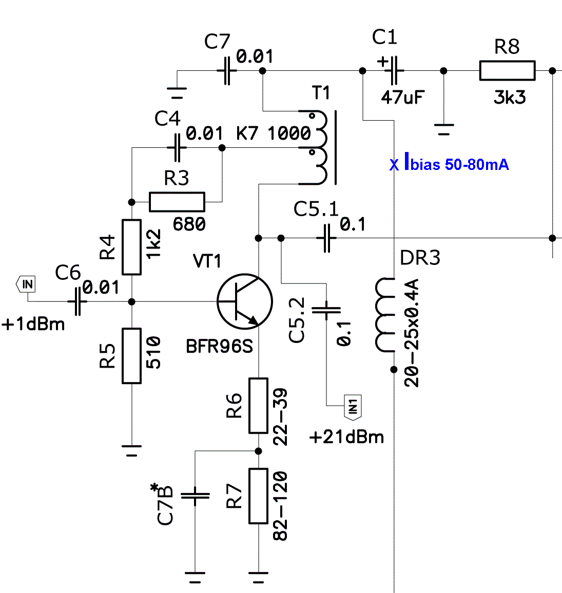

От тщательной настройки этого каскада зависит АЧХ всего усилителя, поэтому решил поэкспериментировать с подбором номиналов компонентов. R6 поставил 22 ома, вместо R4 и R7 поставил триммеры на 10 кОм и 1 кОм соответственно. После настройки установил соответствующие подобранным номиналам компоненты, у колечка трансформатора перед намоткой обработал надфилем края, если не обработать то острыми краями можно повредить изоляцию провода, наматывал 9 витков двумя сложенными, но не скрученными проводами диаметром 0,25мм
Наилучшие результаты у меня получились следующие:
С7В – 1200 пФ
R4 – 1,3 кОм
R7 – 50 Ом
подбирал для диапазонов 160…10m, ниже АЧХ
Подбором номинала R4 можно выровнять АЧХ практически до 50мГц, но с приличным завалом на 160m и потеряв 10-15 dBm усиления от выше выбранного мной варианта. Потом еще поэкспериментирую когда соберу все каскады.

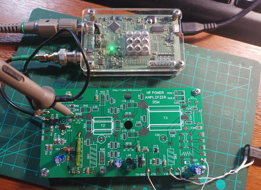

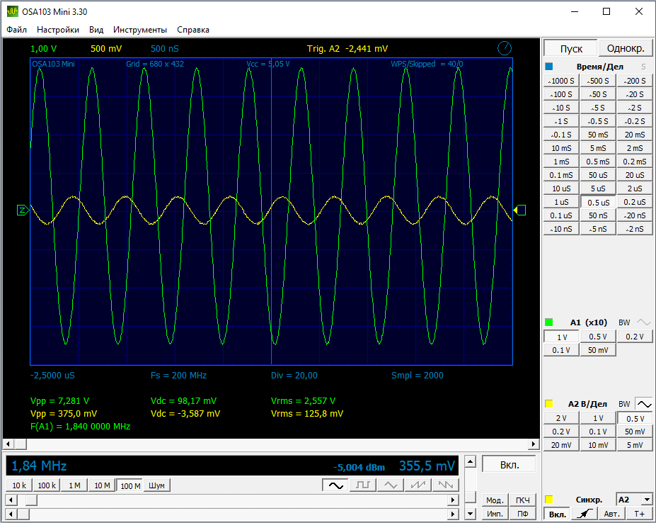

Ниже скрины сигналов на диапазонах 160/20/10m, желтый – сигнал с генератора, зеленый сигнал на выходе первого каскада, на диапазнах 160/20m сигнал с генератора снизил с 0 dBm до -5 dBm, пожалел вход осы!
С7В – 1200 пФ
R4 – 1,3 кОм
R7 – 50 Ом

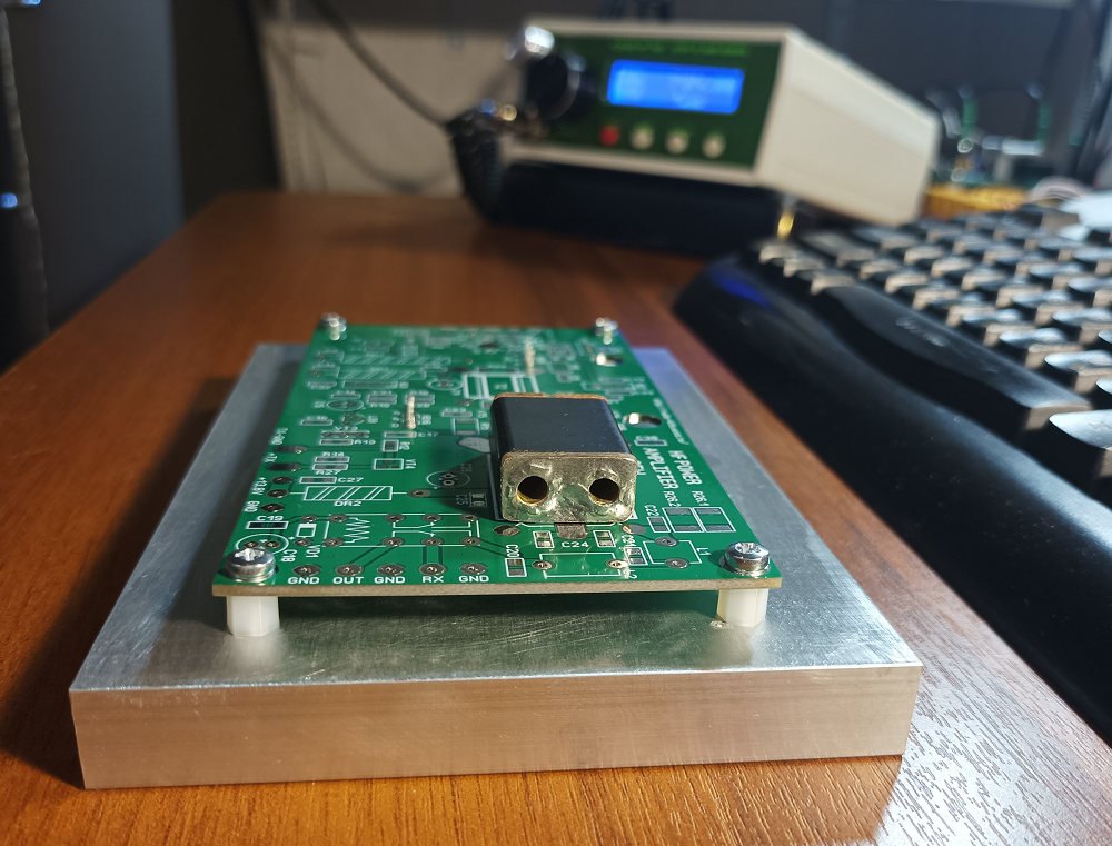

Коллеги вопрос глупый задам!
Вывод S транзистора RD16 звонится на тепло проводящую подложку, по схеме выводы S на "земле" изолировать подложку от радиатора не обязательно же?
В наличии всего три штуки RD16, вот для перестраховки и спрашиваю!

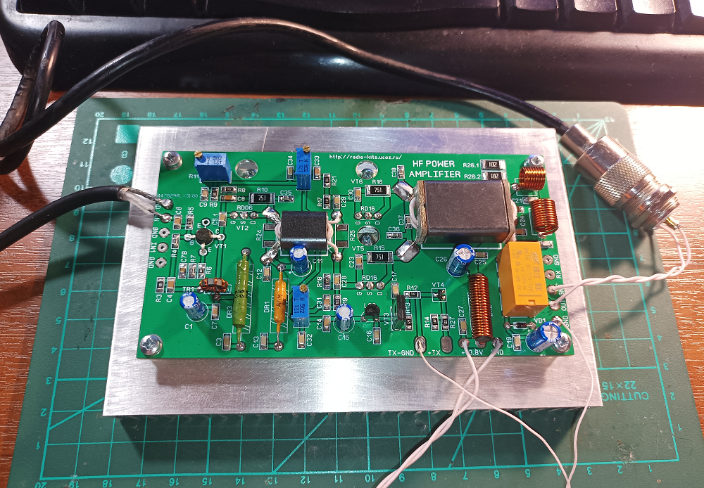

Заработал усилитель!
Настройка заключалась в выставлении токов RD16HHF как указаны на схеме, частото-задающие компоненты оставил с такими же номиналами как на схеме, так как это самый приемлемый вариант, результаты выходной мощности при возбуждении 0 dBm и питании +12v:
160m – 28w
80m – 30w
40m – 30w
20m – 40w
17m – 40w
15m – 30w
12m – 30w
10m – 25w
При питании +13,8v выходная мощность будет естественно больше, но мой блок питания, способный выдержать нагрузку более 5А, только 12 отдает!
Возбудов и блудов не наблюдается, что радует!
Примененный радиатор для работы в цифре слабоват, надо будет вентилятор ставить на обдув радиатора.
Теперь можно дальше продолжать “изобретать” контроллер усилителя мощности!
